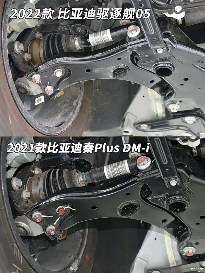

前悬架
前悬架
前副车架与秦Plus一样,都是一体式副车架,而秦Pro则是更好的全框式副车架。
前悬是麦弗逊结构,下摆臂与秦Plus一样,都是双层冲压钢板,转向节是铸铁材质,之前拆过的秦100是成本更高的铝合金下摆臂。
