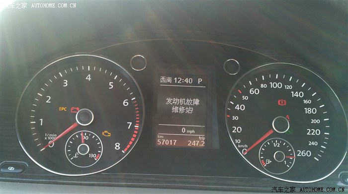

                今天,有事要从上海赶往杭州,在我从沪昆高速离开上海到嘉兴大云收费站,刚取好通行卡,靠边停车,喝了一口茶,车未歇火,挂P档状态,不到三分钟时间,车辆自动熄火,显示“发动机故障维修站”EPC灯亮,方向盘锁死!!!这时是11:10。
               马上拨打上海4S电话,客服让我用钥匙给电,活动一下变速杆,再启动。
              我照办,还是发不了,每次都是显示“发动机故障维修站”EPC灯亮,肿么办?只好再打4S求助,上海这边说太远,让我打嘉兴4S电话,嘉兴4S的MM说:“师傅在吃饭时间,要等。等到12:30,师傅们吃好饭再联系你”
             个么打平安,平安广告不是说,“车子抛锚怎么办?打平安呀!有免费贴心拖车呀!”立马打施救服务,可是可是,平安客服很抱歉得说在外地,而且在高速,施救不了!乃乃滴!!!这叫贴心?分明是窝心嘛!关键时候尥蹶子。外地“妹有”平安?平安?
    处理:
          无奈只好等,耐心等到12:30,嘉兴4S电话问我下高速没?高速上的抛锚车要高速交警拖,不然要怪他们抢生意!马滴,车在高速上抛锚到变成财源了!又来发,还是发不了,随手拍了个照,又联系高速12122,再等他们拖出嘉兴东出口,拖车费350元!这么点路,10公里最多了!

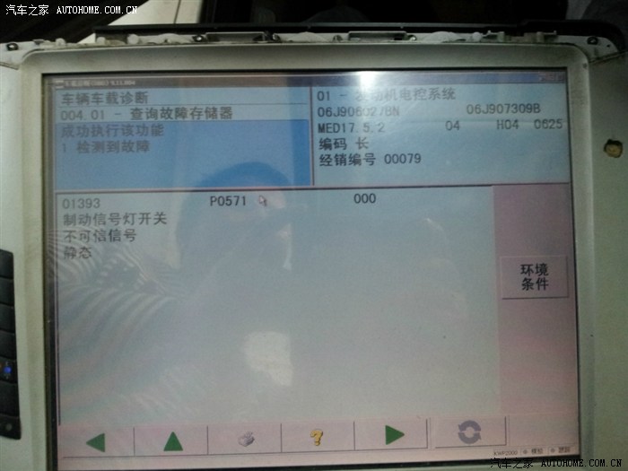

           嘉兴4S拖车再把我的买疼拖到车间,检测了半天,弄个啥“刹车信号灯开关不可信信号”,然后配件没有,要等一周左右。
