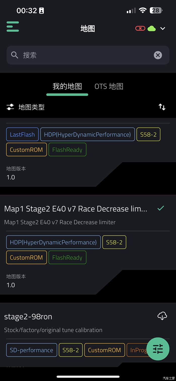

然后就是重头戏了,S58原厂发动机来说最大的优势就是两个无比强大的油泵,98号汽油无法达到的辛烷值,我们乙醇来凑,但是国内是没有办法直接加到E85汽油的(85%乙醇汽油)虽然油泵足够强大,但是乙醇的质量还是比汽油高很多的,油泵抽乙醇的话负载会比抽汽油要高很多,经过许多测试我们最终把程序订在E40,平时走街用纯98号汽油,赛道加入乙醇后切换E40map,就可以达到1.95bar 660 2.1bar700P的S58全原装发动机最强输出状态。

这是98号汽油和E40map的马力图
因为加入了上面说的那些限制,进气温度,机油温度,排气温度达到任何一项,车都会限制涡轮压力和点火状态,所以40000公里目前来说非常稳定,也没有出现过什么爆震的迹象。

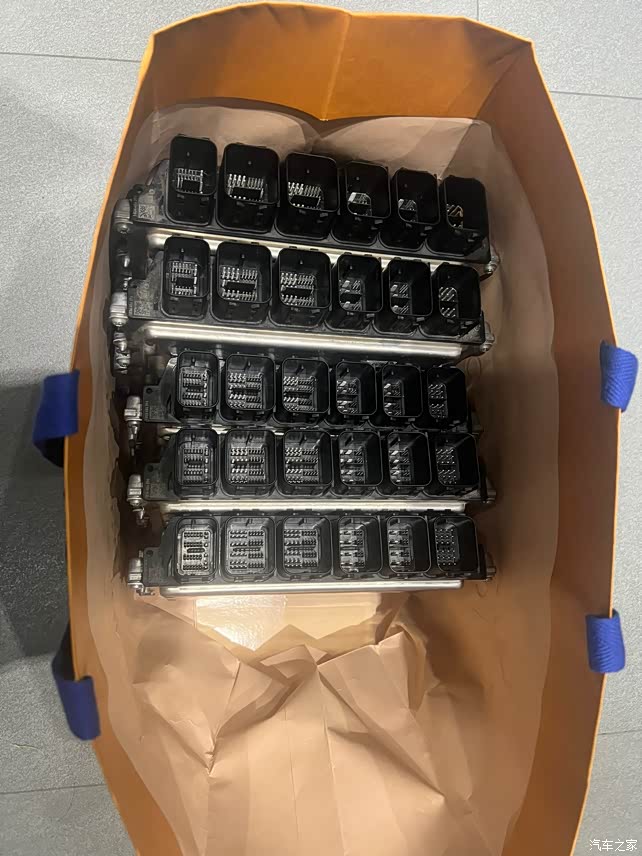

最后关于破解,目前来说只有俄国佬在芬兰的基地可以破解,之前来过一次国内,但是无论你找谁破解写程序,切记一定要用Bm3协议去破解,不然就会被你的程序商牵着鼻子走,如果单破,只有给你破解的程序商才能写你的车,如果他写的狗屎一样又不肯给你权限你只能发回芬兰去重新破解,另外BM3协议破解还有很多好处,Log记录,log分享,都可以用手机控制,各品牌程序可以随意切换,在我的Bm3里就有6家程序商的程序,平时都吹自己多牛逼,在一台车上写,同样的硬件,是骡子是马出来溜溜

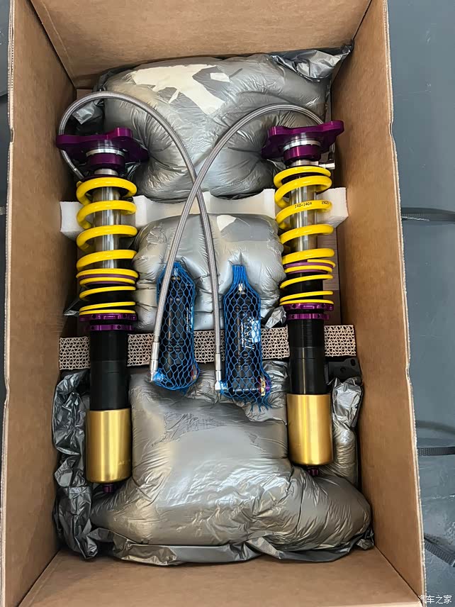

我车上装的是一套 V4racing,(最早我装的时候kw名字都没改还叫Compeititon 直到我测试完毕 正式更名V4racing)
说真的最早选这个的时候我心中是有嘀咕的,我怕赛用避震太硬了导致我日常没法开,结果证明我傻逼了。
这东西好舒服呀… 比原厂还舒服,这个滤震能力真的无敌了,真的是一套避震器像换了一台车一样的感觉,不过价格也是很顶的,适合热门发烧友
另外就是Racing是可以选择弹簧榜数的,一般来说会选择半热熔数据,那应对的场面会比较多,如果选择16 k和18K 甚至18 20K的弹簧的话就需要全热熔轮胎来配合了

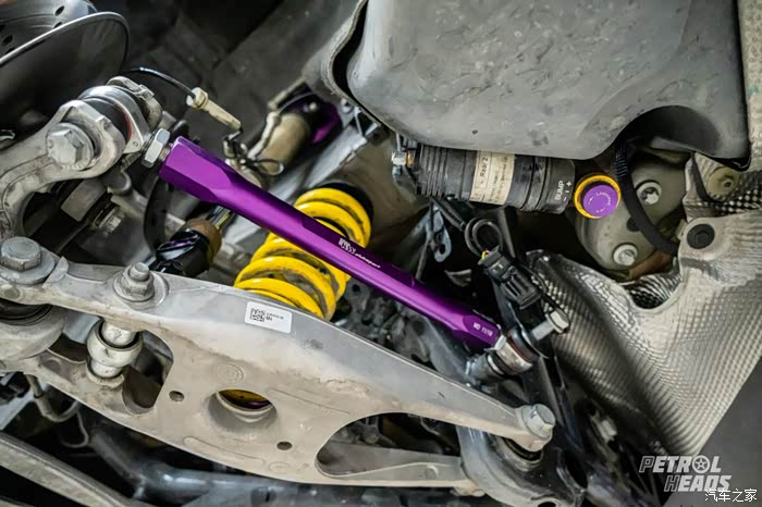

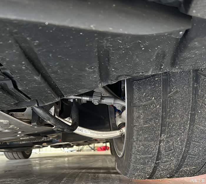

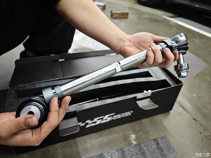

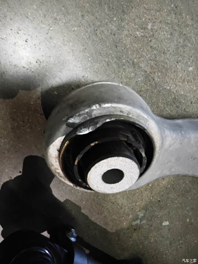

然后有个又便宜又好用的东西,是广东那边55racing自己做的前轴直臂和前弯臂,这代这个前轴原厂直臂非常容易变形,其次换了这种可调直臂以后前轮可以提升一定的倾角,性价比也非常高
澳洲兄弟干弯的直臂,这样也就算了,最怕的是轻微变形,四轮定位都做不成
我干废的弯臂
弯臂的话99.9%的人用不太着,如果全车也就这个地方是个软连接,如果你跑赛道磕成我这样的话就可以更换,这有两个方式,一个是直接换臂,一个是给原厂摆臂压一个金属鱼眼进去,我臂都坏了所以肯定是直接换了
55的替换弯臂

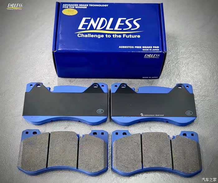

再是原厂第二种六活塞钢盘刹车,刹车皮虽然是Pagid代工产品,但是原厂皮也使用欧盟标准的环保材质,缺点就是粉尘巨多,耐高温能力很差,如果你不想换卡钳的话建议选择换个刹车皮,一般都是Endless的mx87或者mx72,两者其实没什么区别,一个0度起温一个50度,如果你在北方这种极寒地区尽量选择Mx87就可以了
