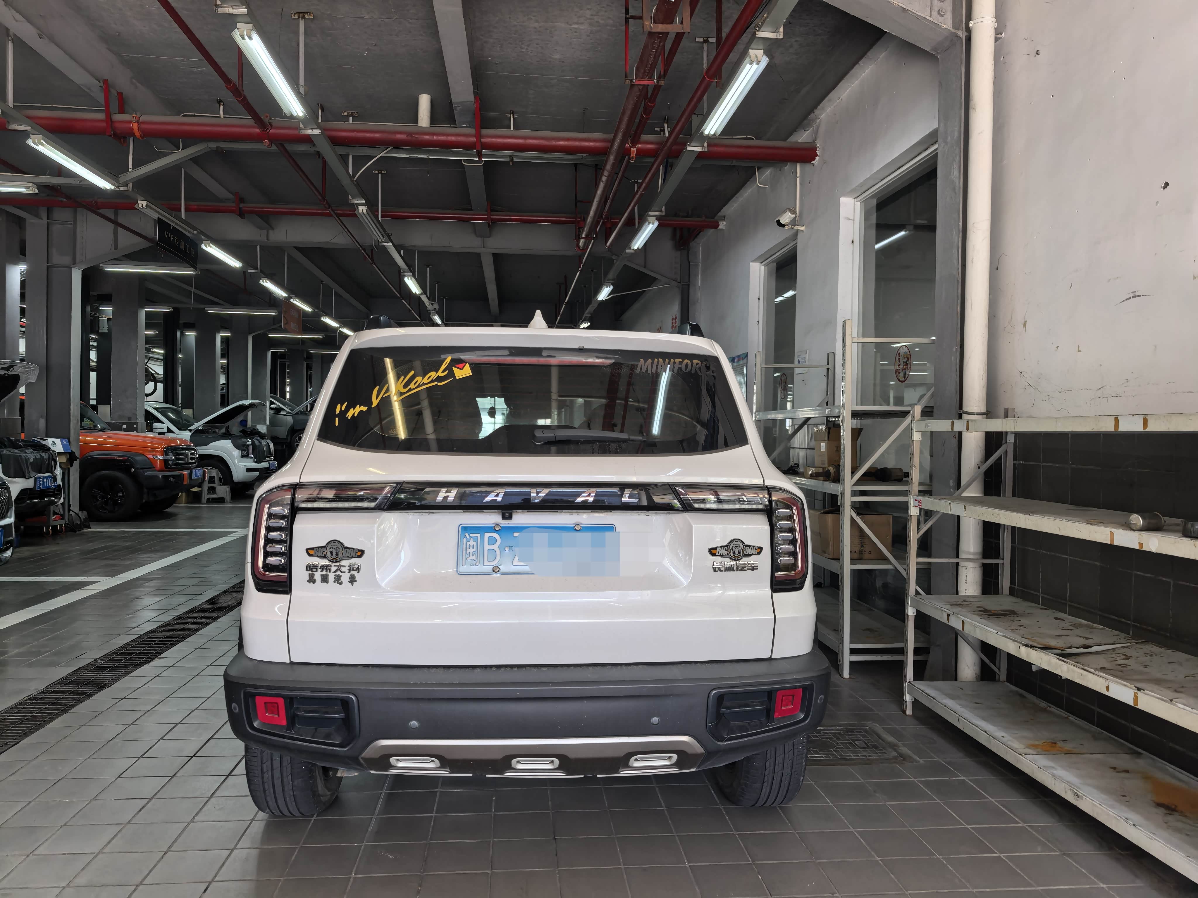

  光阴如梭,岁月如歌。春去秋来,我的哈弗大狗陪伴我已经五年了。跟随我安全行驶超过五万八千多公里。狗子给我安全和便利,我自然要给它报以足够的保养。11月9日礼拜天,我去莆田万禾哈弗4S店给大狗做第十次保养。

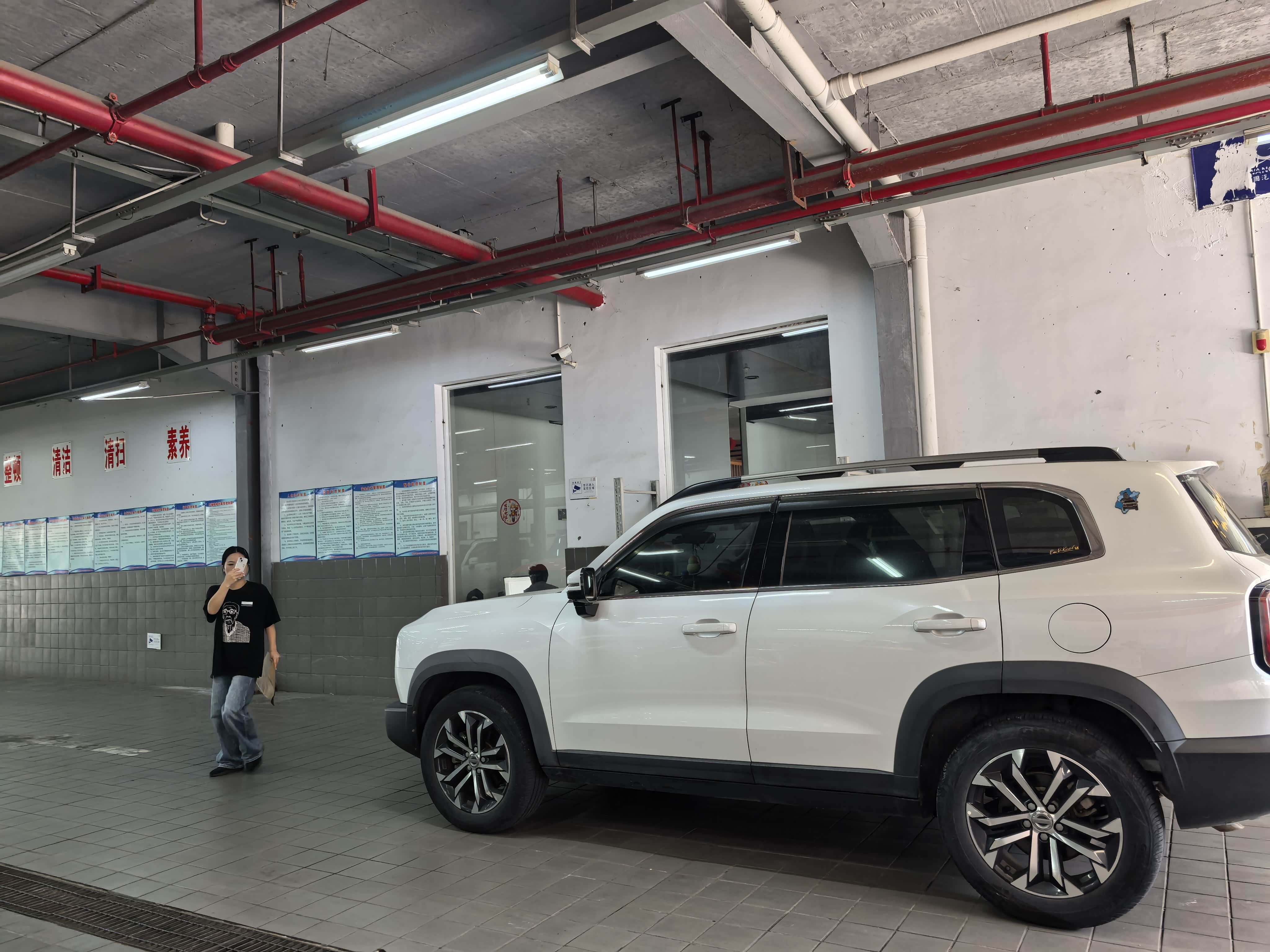

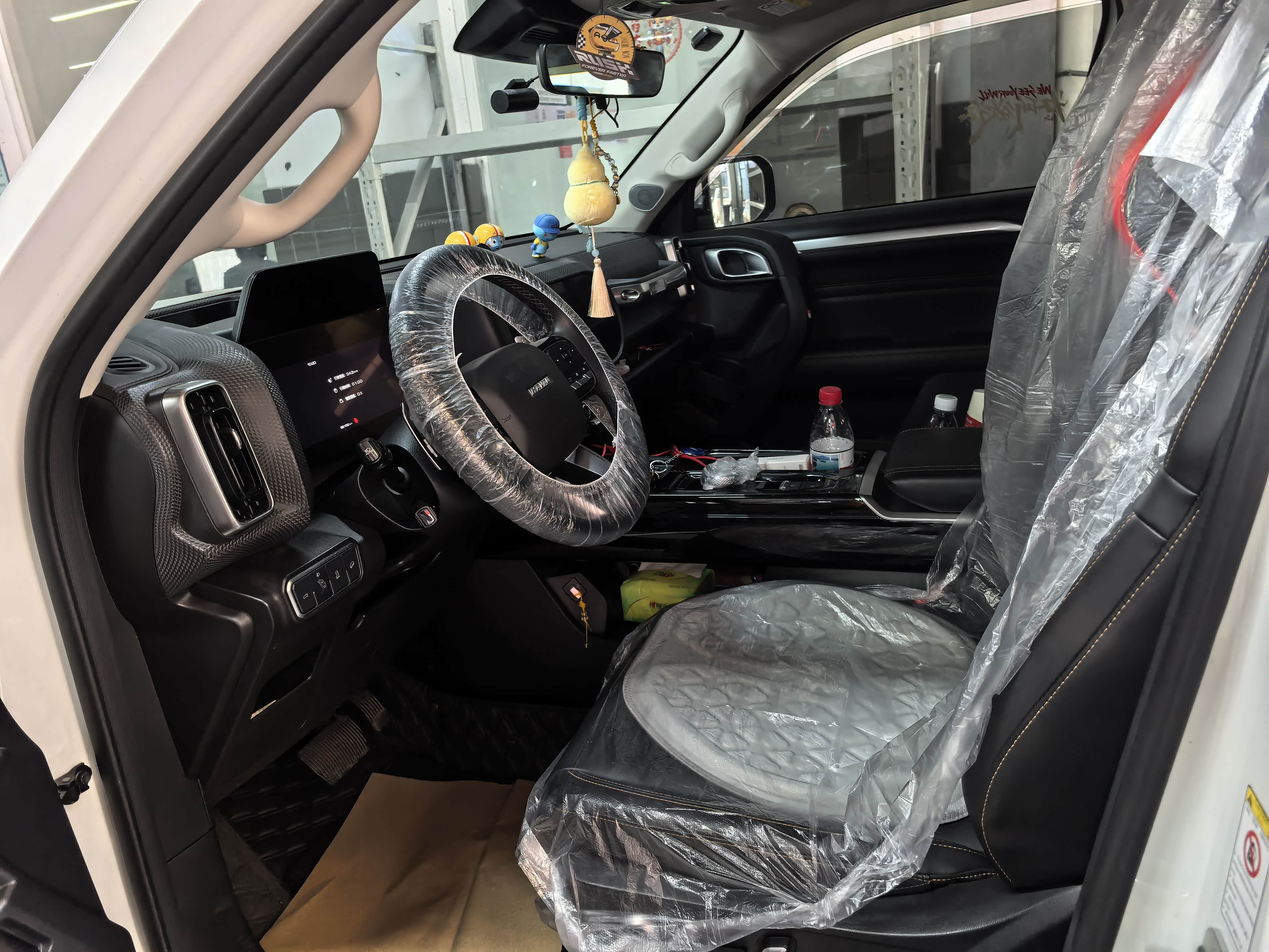

    早上十点左右赶到4S店售后部。车一停稳,接待人员立马前来接车。开单,绕车检查,给座椅,方向盘,档把铺上一次性保护套。

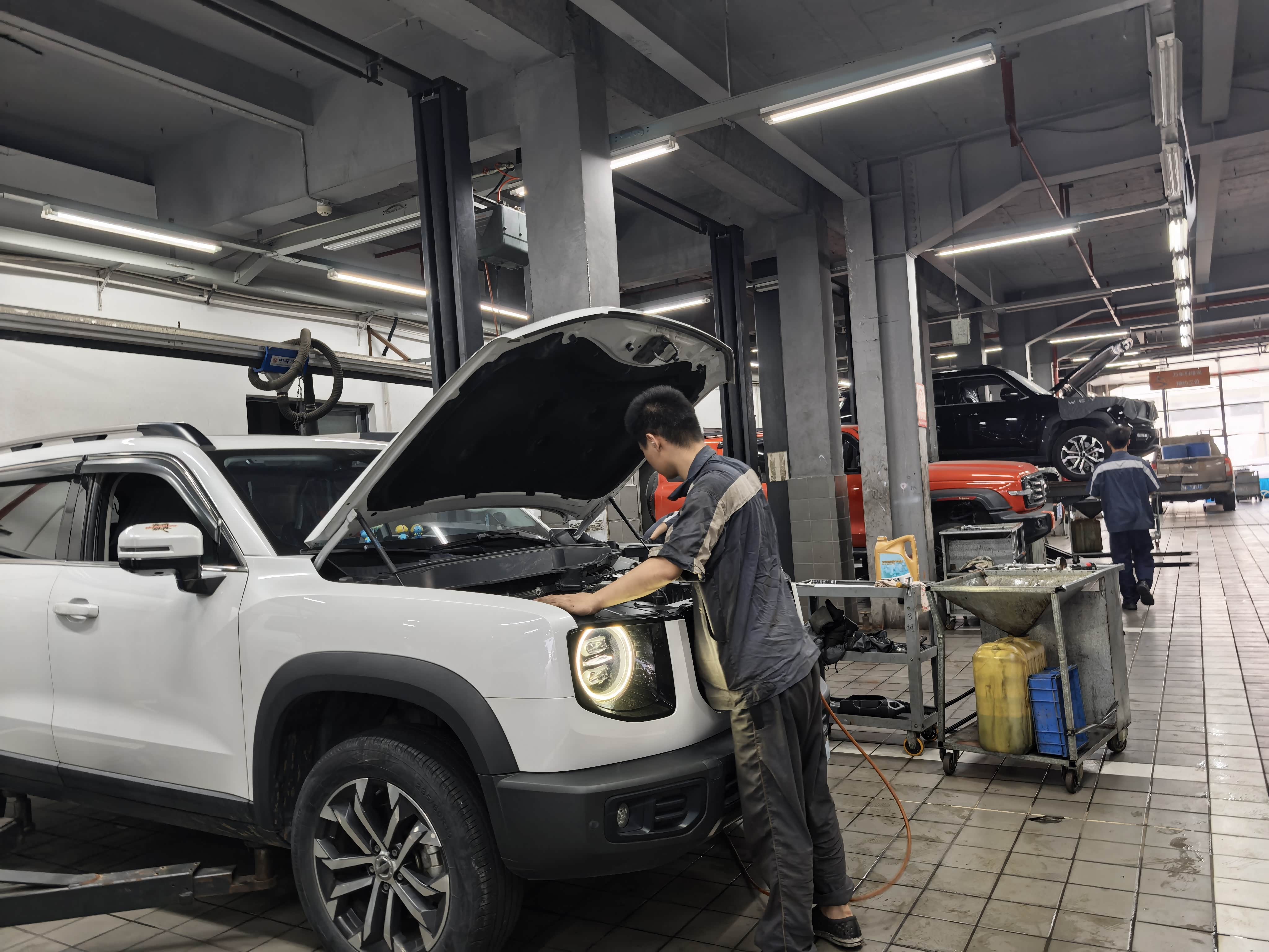

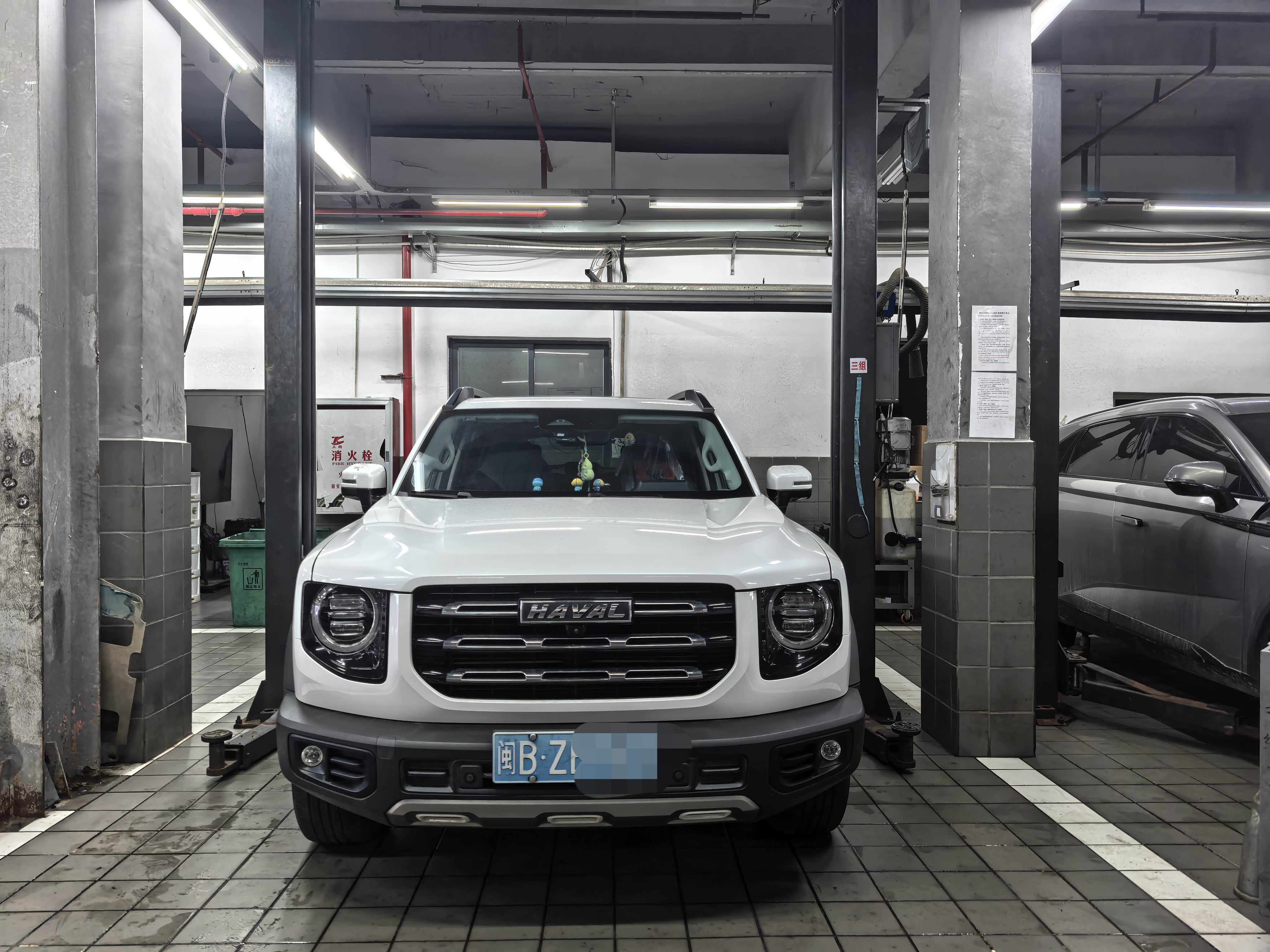

     开单的时候,保养师傅就把大狗开到工位上了。师傅拿到工单,立马去准备物料。
    我这次只做基本保养,换机油机滤,再做个“”三清”,所需物料不多。很快准备就绪。

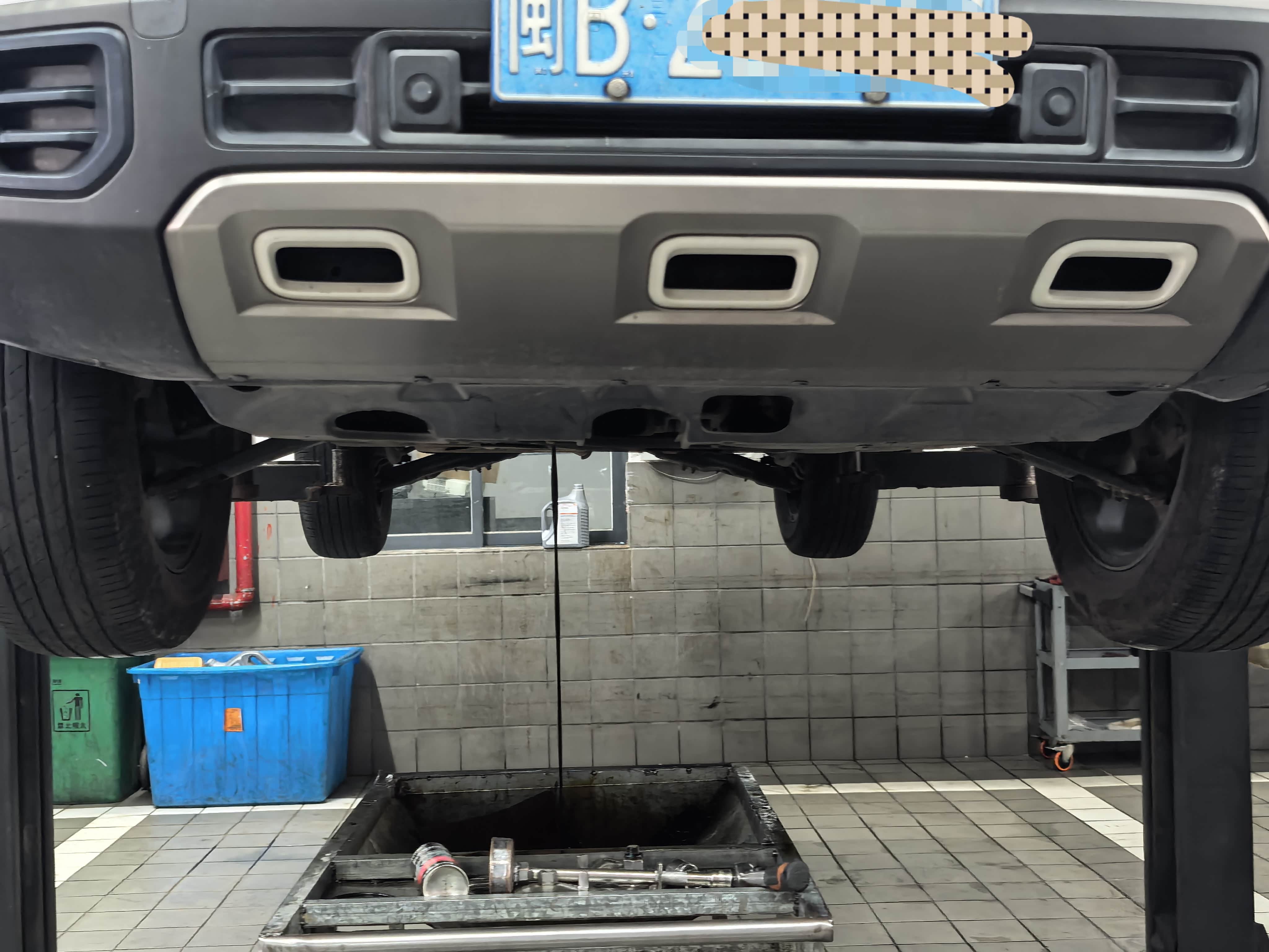

    首先把车子升高。然后取下旧的机油滤芯和垫圈。放掉旧机油。放机油的时候,师傅要全程录像并发送到我的专属维保群里。他们的流程还是很规范。
放机油

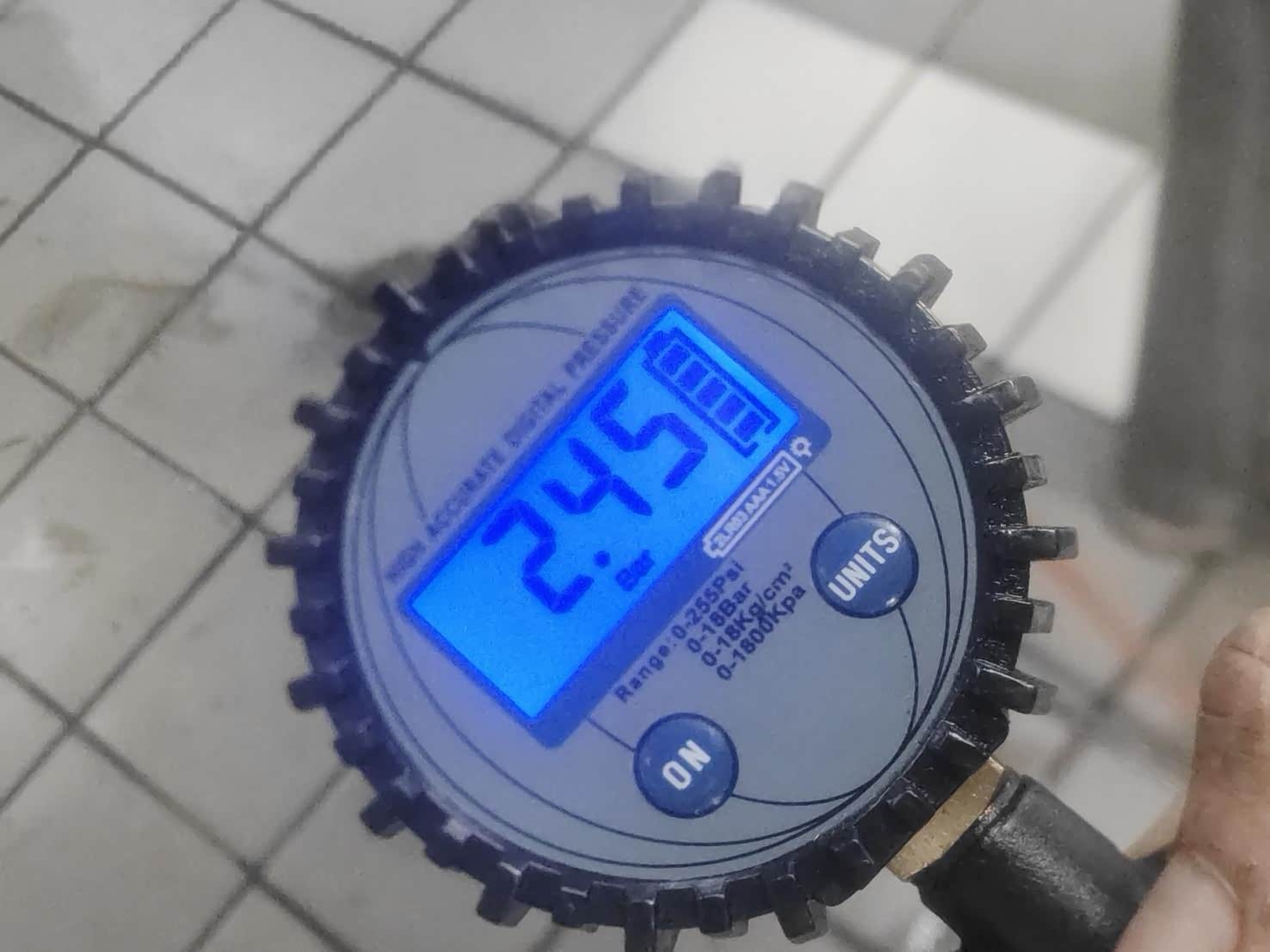

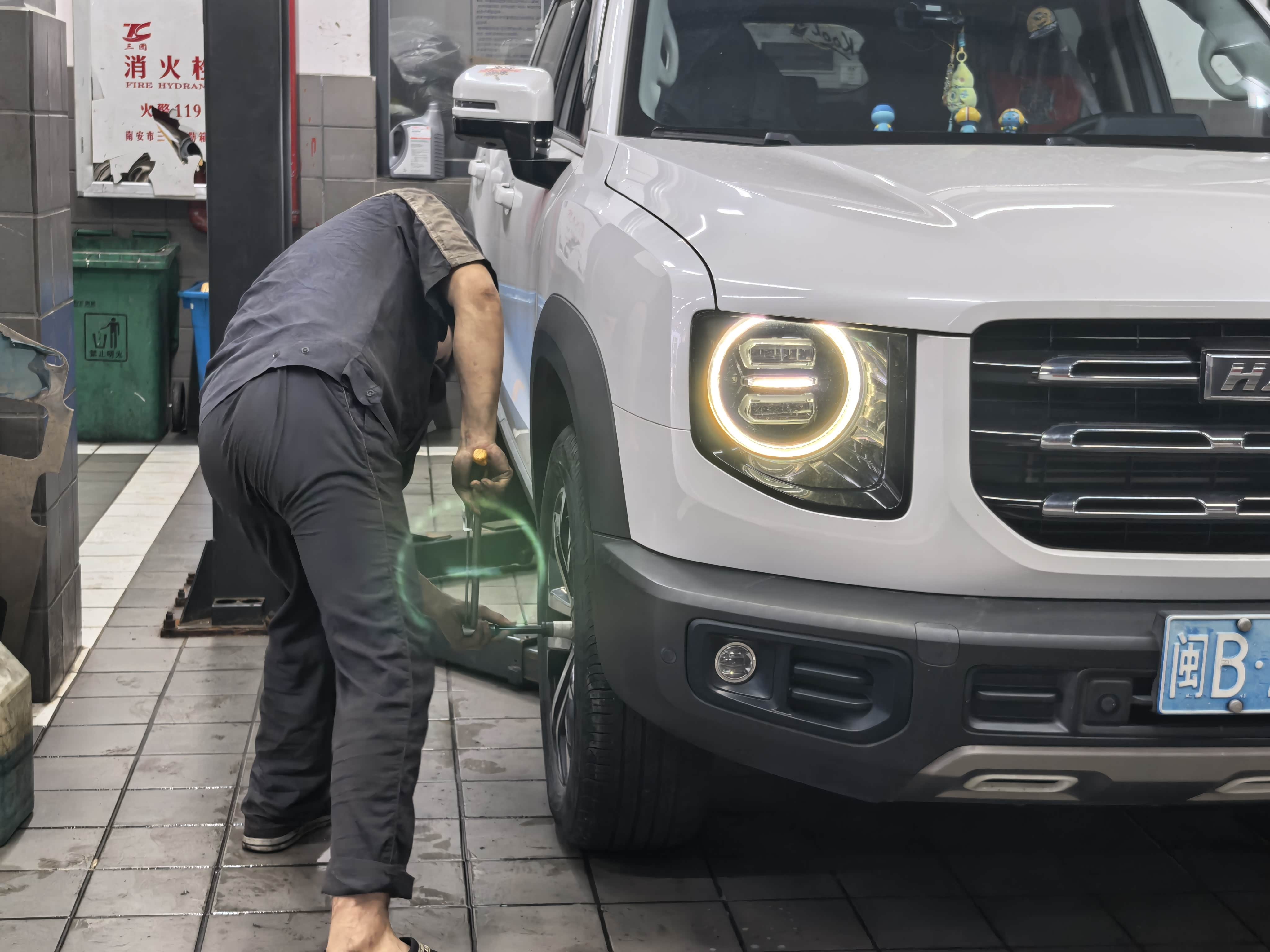

    在放机油的同时,师傅检查轮胎胎压。胎压都有点低,师傅把胎压充到245。冬天的胎压要比夏天高一点。然后检查轮胎花纹深度。师傅告诉我还可以使用。提醒我轮胎边上有细小裂纹,跑高速要注意安全。
检查胎压

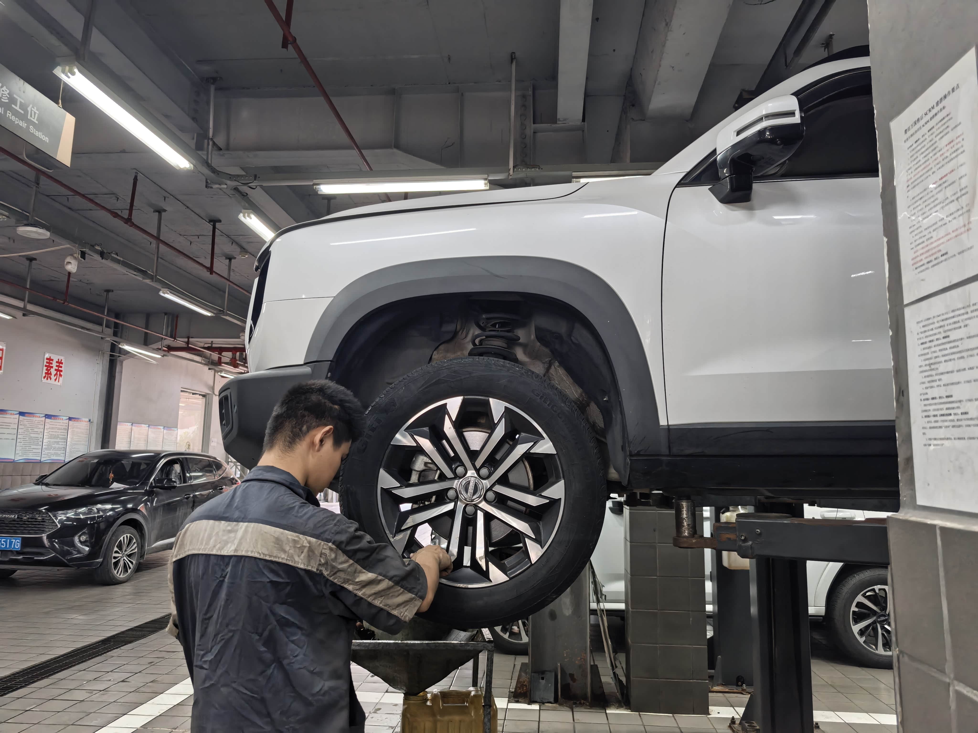

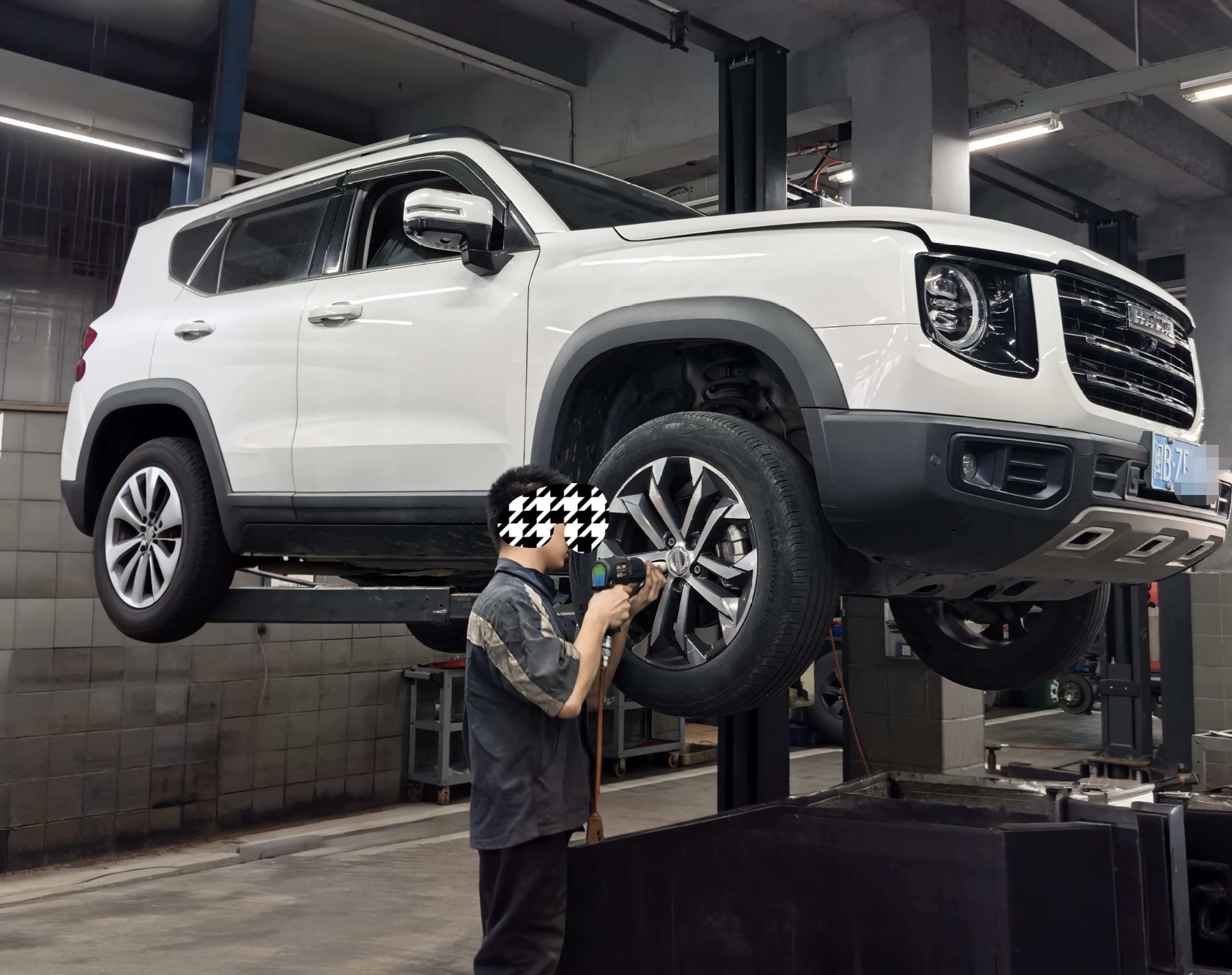

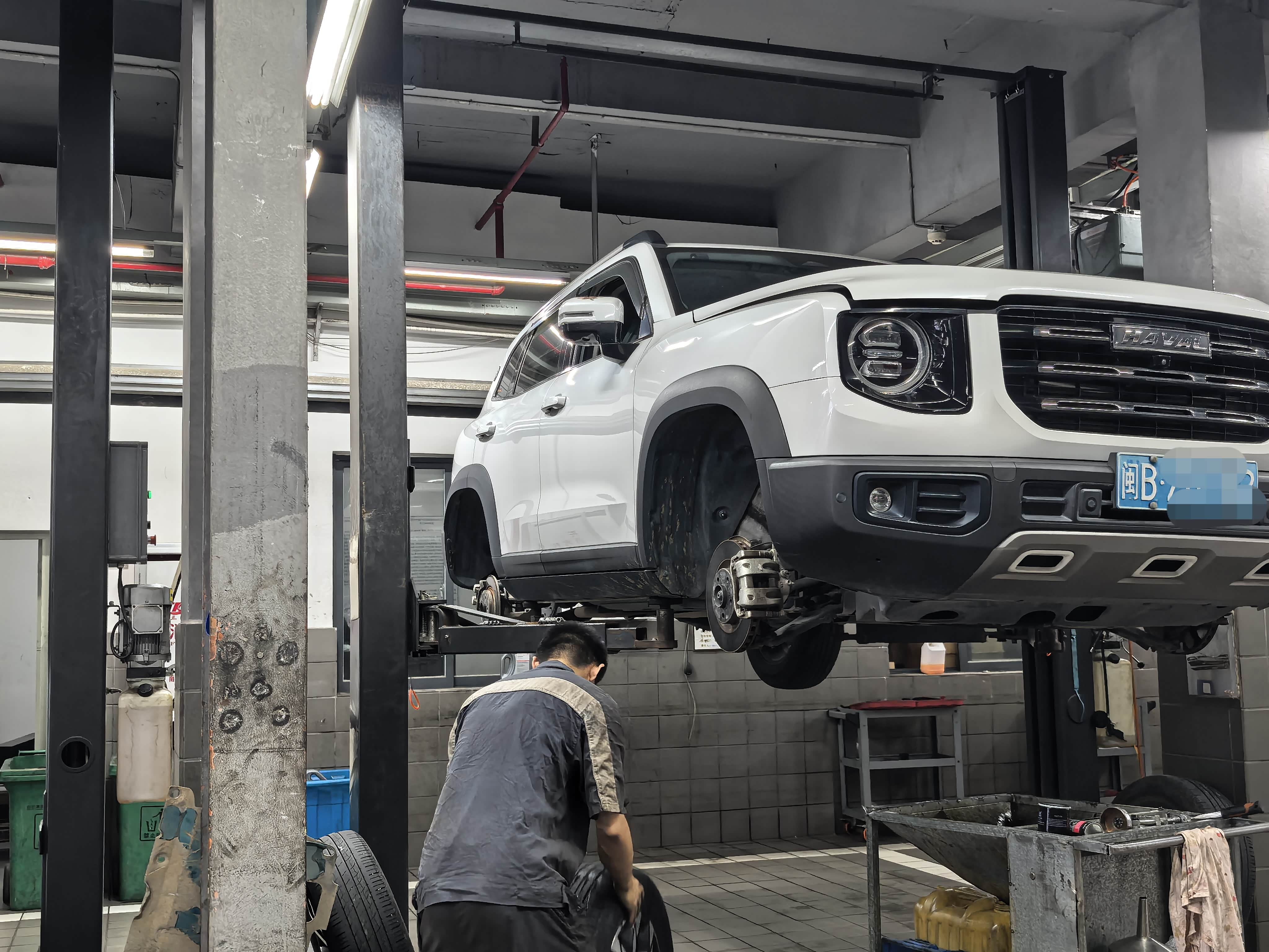

   给每个轮胎充足气后,师傅开始拧螺丝。要取下轮胎换位。气压电动扳手拧开螺丝飞快,眨眼功夫完成。师傅安装轮胎也是很麻利。四轮换位十分钟搞定。
拧下螺丝
安装轮胎

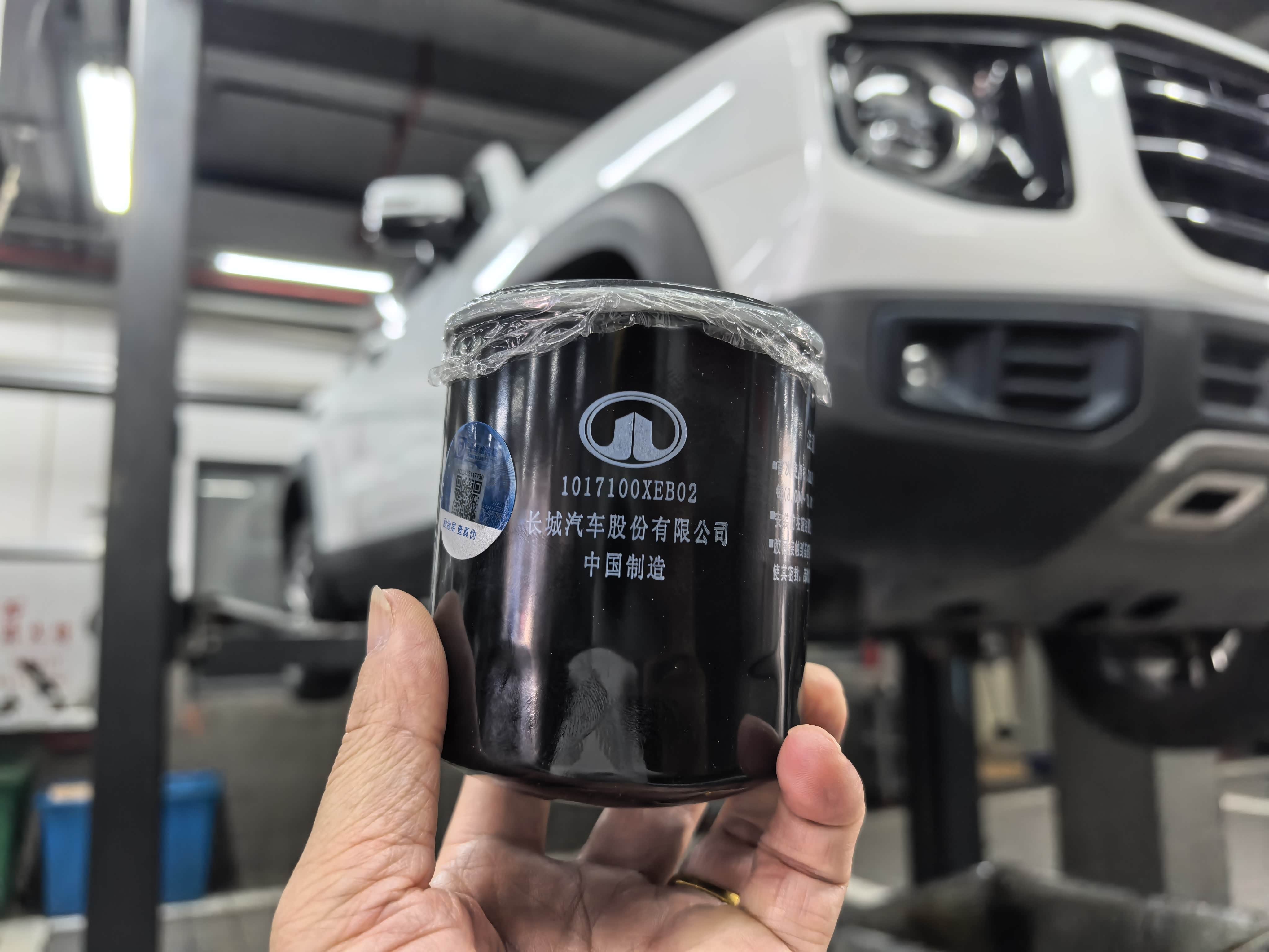

   四轮换位完成后,机油也全部放完了。擦干净漏油口,师傅把新的机油滤芯装好。用扳手反复拧紧。

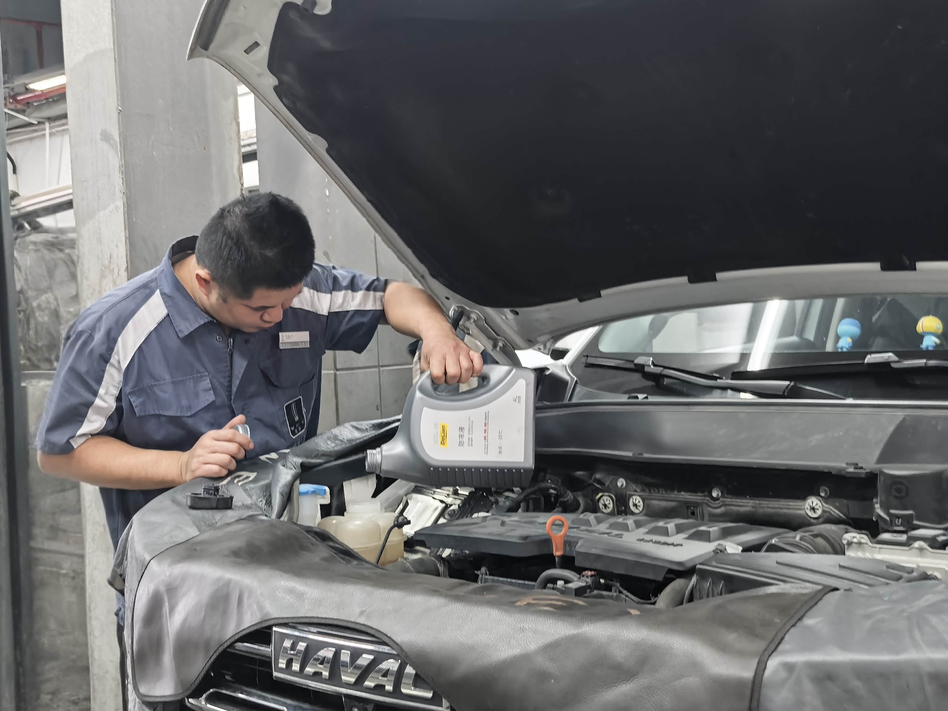

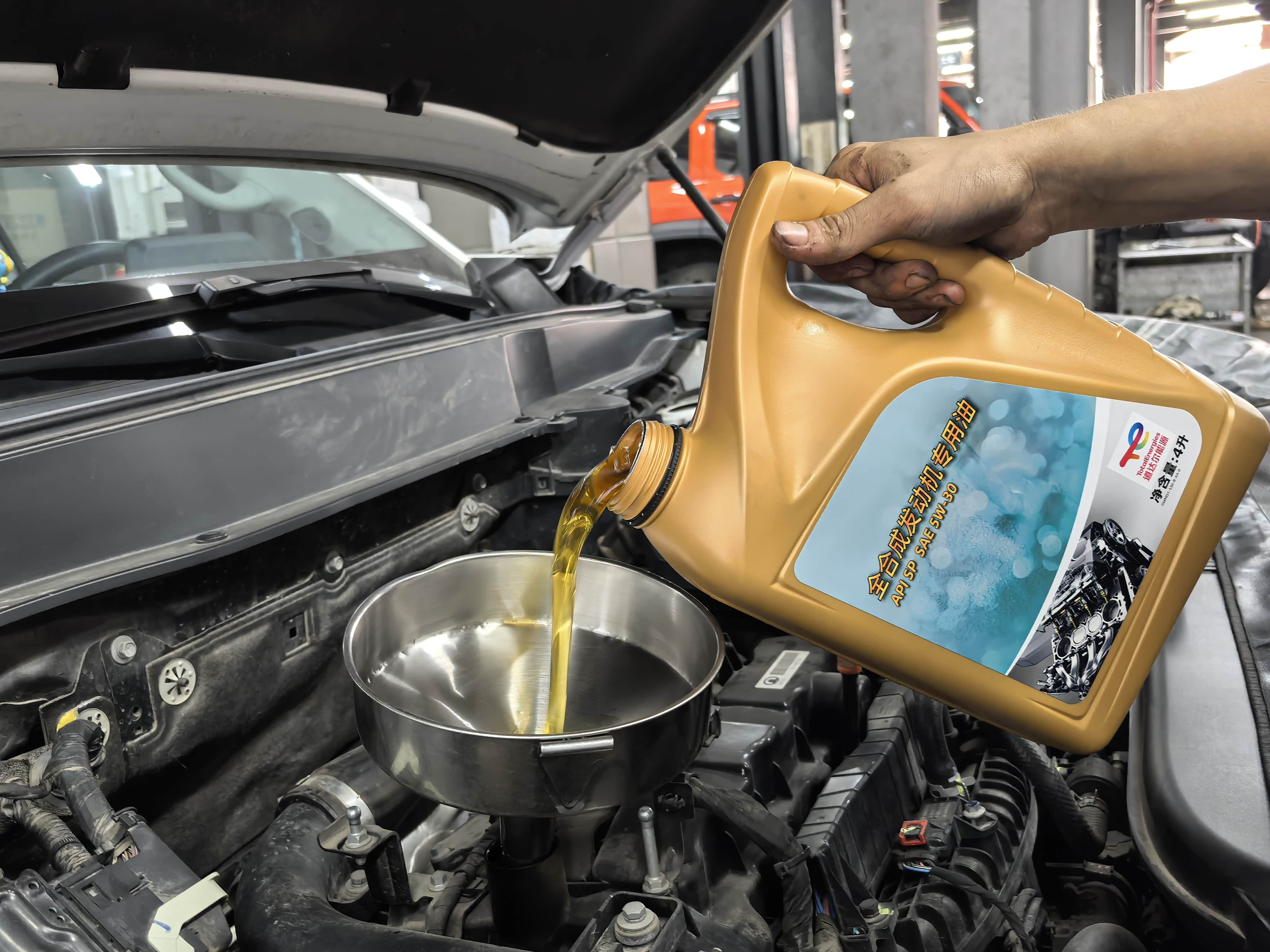

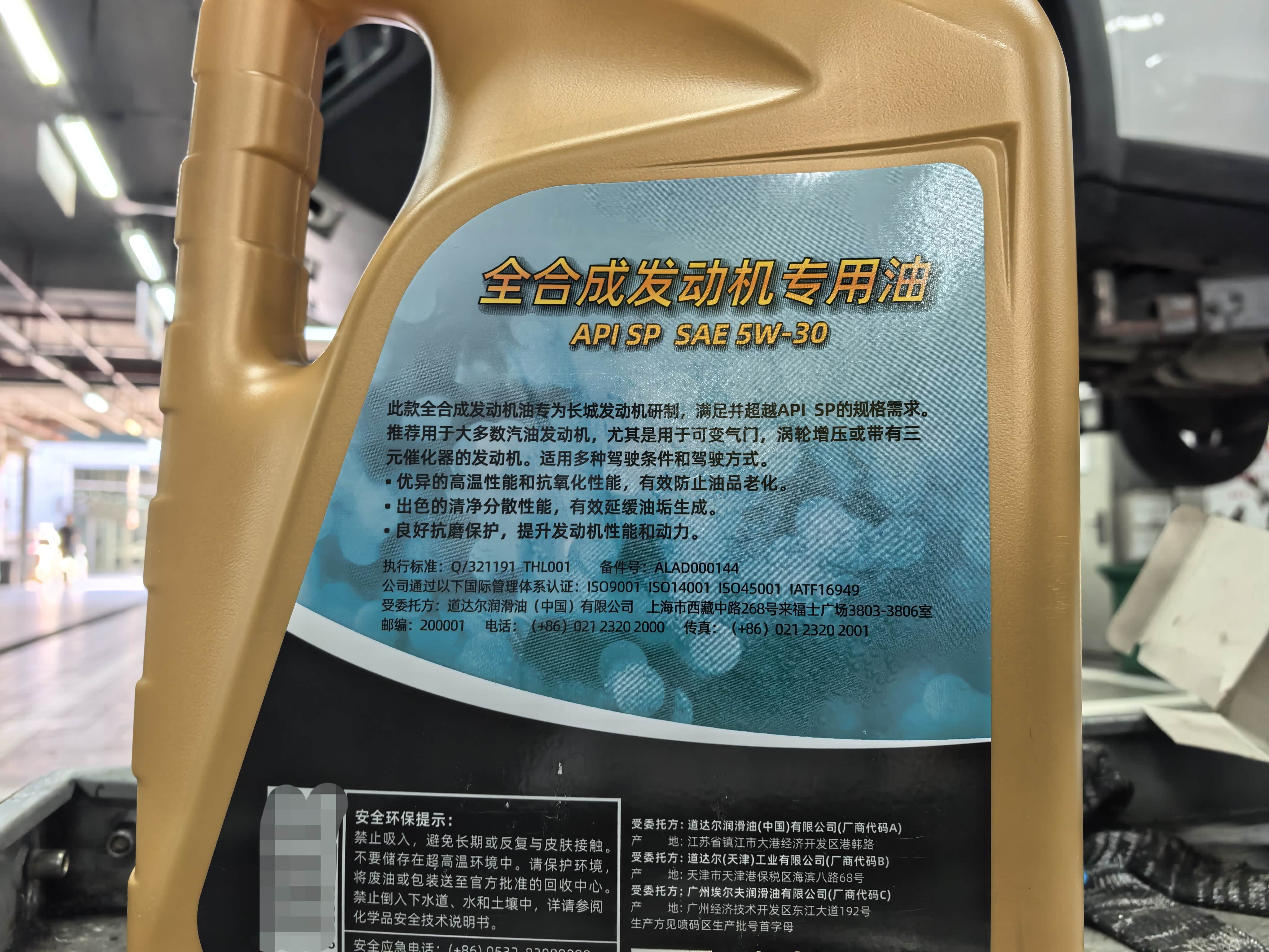

   下一步就是要加机油了。先把大狗放到地上。1.5T发动机用的是道达尔全合成机油,5W-30,4升。这是长城汽车专用机油。专门匹配的机油才是最适合发动机。能给发动机提供最好的润滑效果,保障发动机最佳工况。
适用大狗的机油。
添加机油。

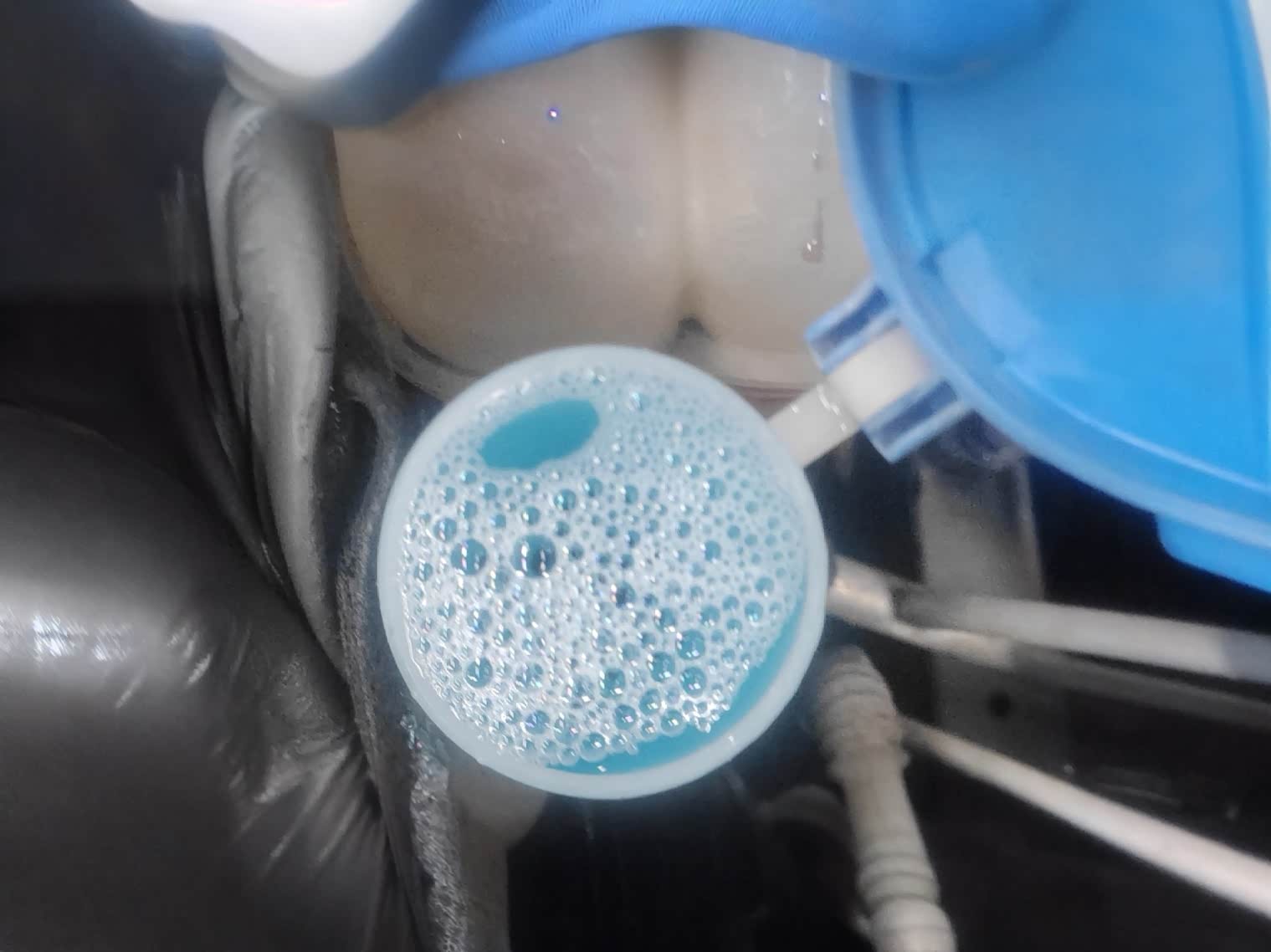

   加好机油,师傅还帮我检查了冷却液。少了一点,帮我加够了。玻璃水本身并不少,师傅也给加满了。
加冷却液
加玻璃水

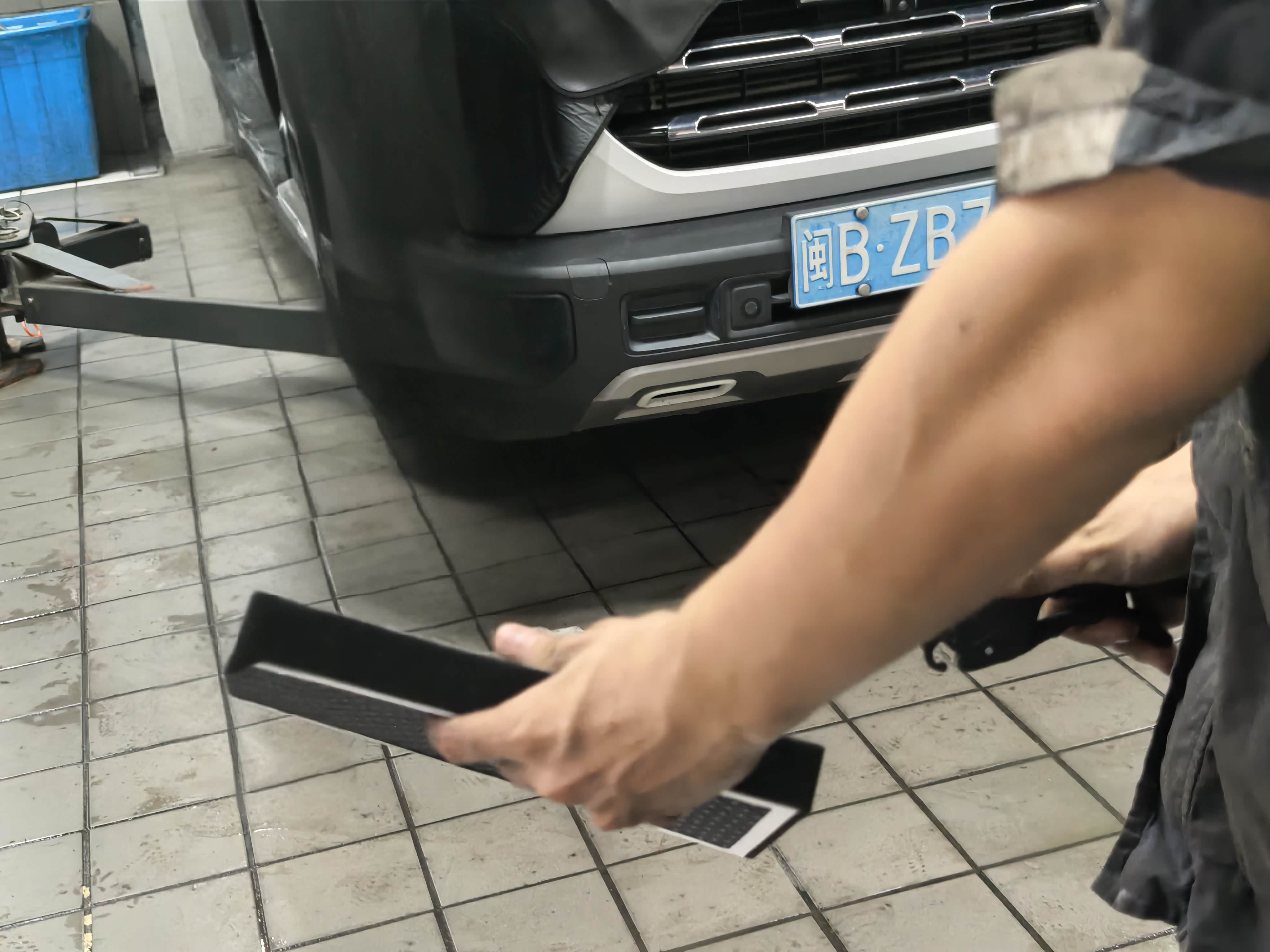

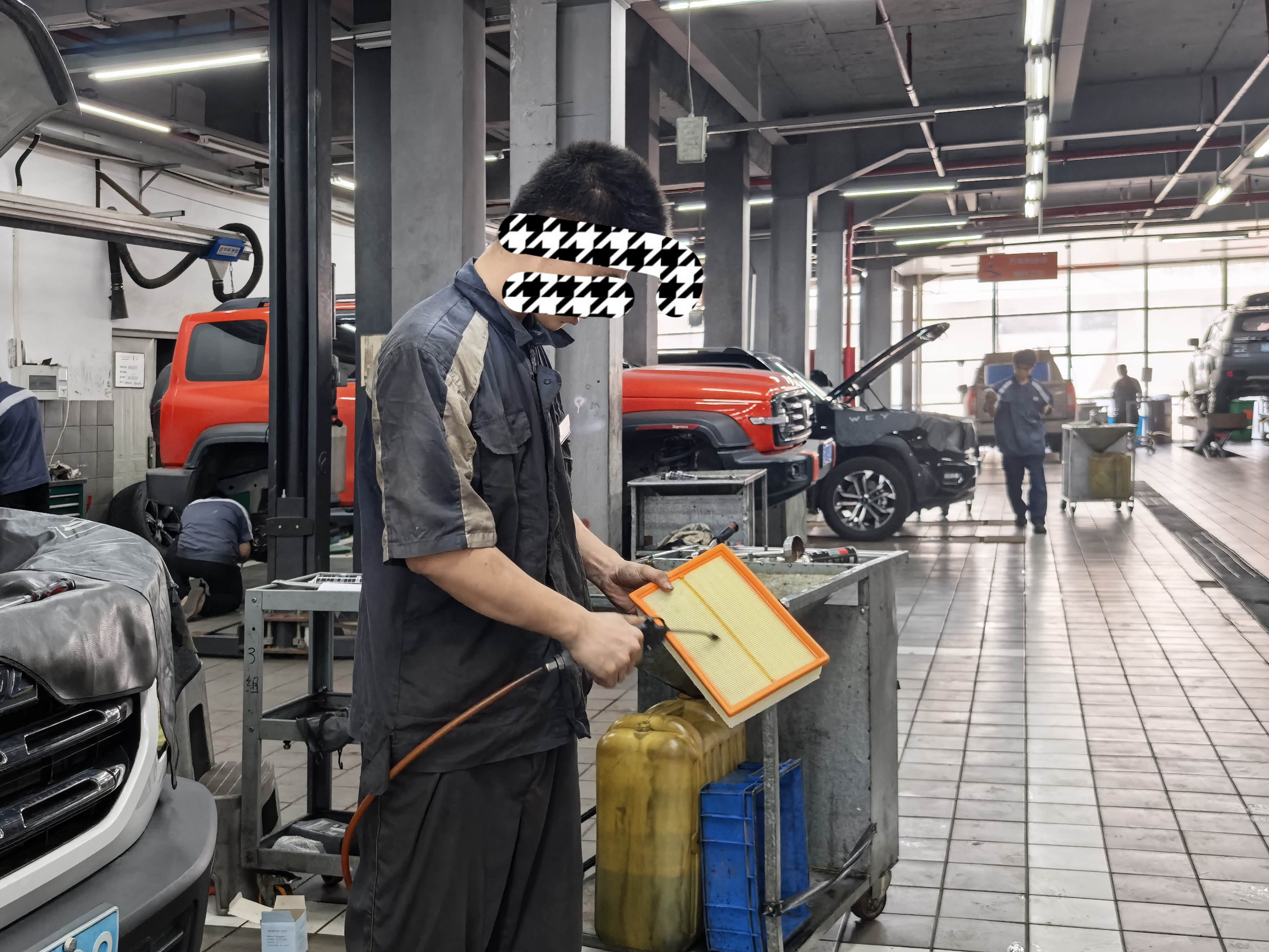

   师傅先用气枪把发动机舱的灰尘吹干净。然后取下空气滤芯,尽管还是很干净,也用气枪吹了。最后取出空调滤芯,也吹干净了。
吹干净空调滤芯
吹干净空气滤芯
清洁发动机舱
