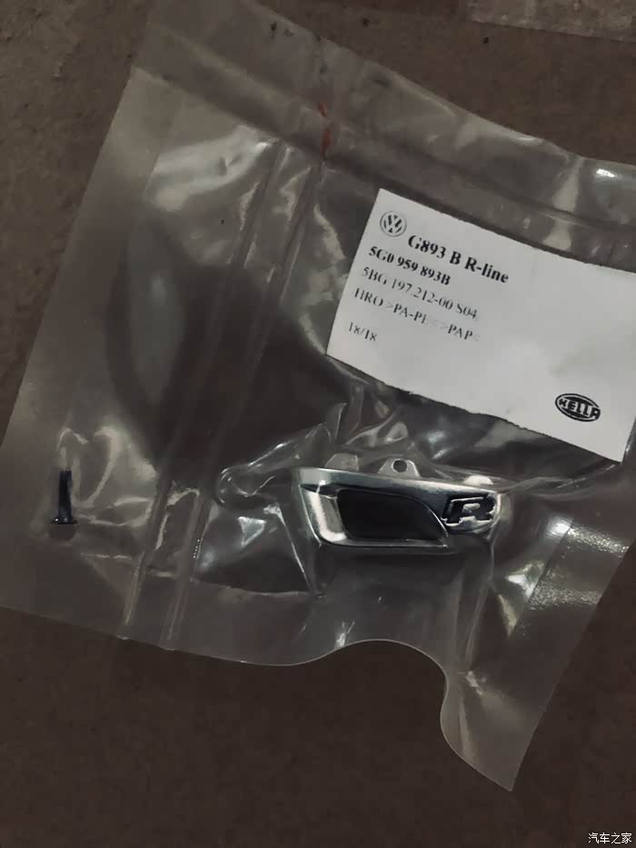

带包装的样子
接下来就遇见问题了,怎么装上呢,光一股脑的要它了,却不知道怎么装上。百度、贴吧、一顿搜加上自己琢磨,嗯,应该差不多。我自我感觉自己的动手能力还是不错的。因为热爱嘛,所以平时里也喜欢瞎胡捯饬。

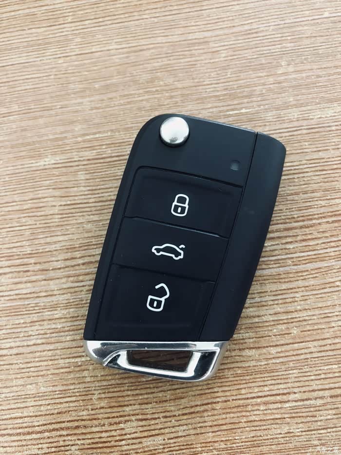

这是钥匙最素的样子。质感还算过得去,就是太中规中矩了。
还没有安装的样子

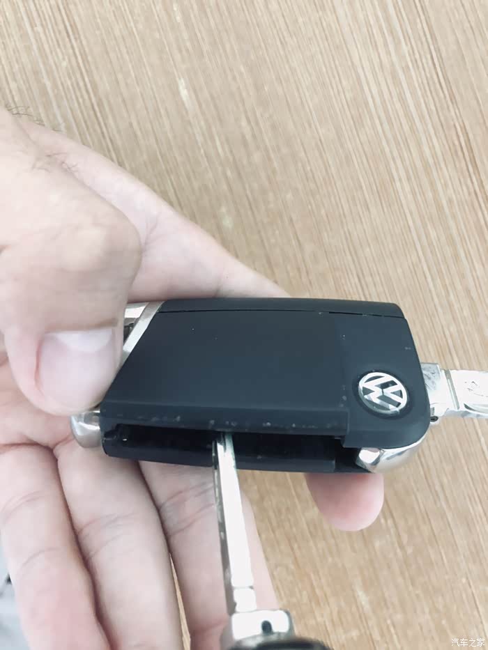

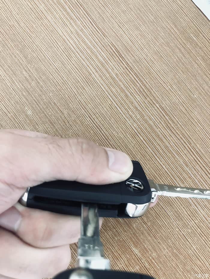

下面开始拆,我还比较笨,手搓,一步一步的来。各位客官慢慢看。首先除了自己的钥匙外再找一把钥匙用来拆卸电池壳。让钥匙弹出来以后,用另外一把钥匙平着插里面。看图↓
然后稍微使劲转动钥匙里面的钥匙,电池壳就开了。↓

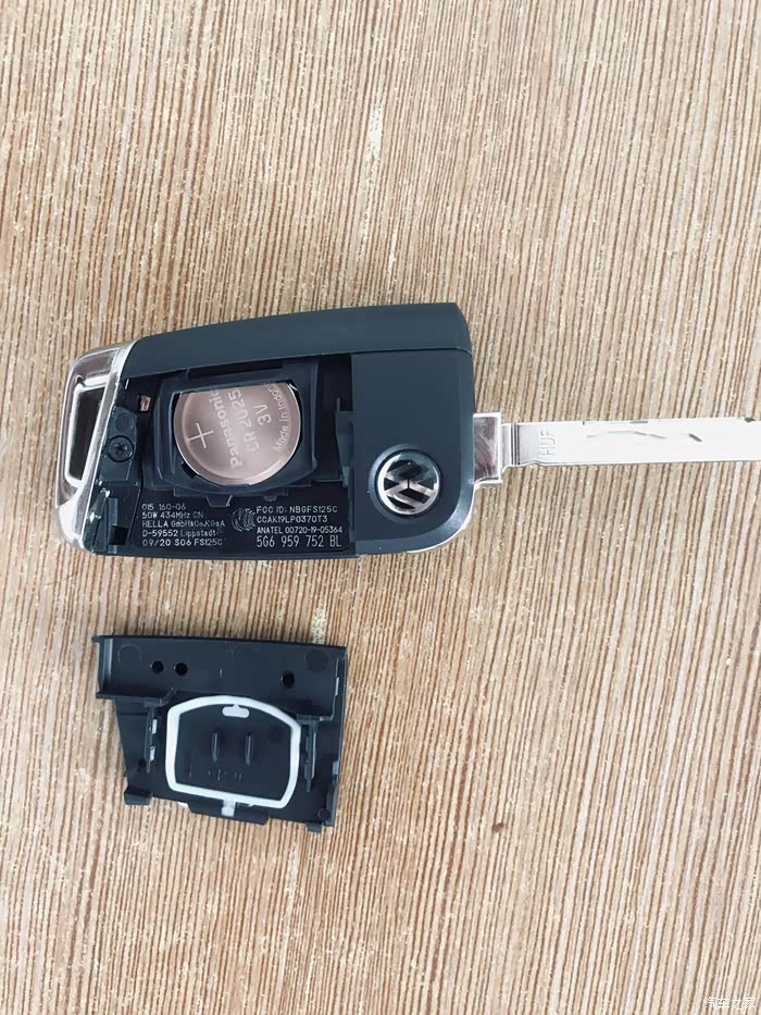

开了以后电池壳就可是轻而易举的拿下来了。↓
这一部分大家可以参考以后换钥匙的电池。拿走!不用谢,我是雷锋!哈哈哈哈哈哈哈。

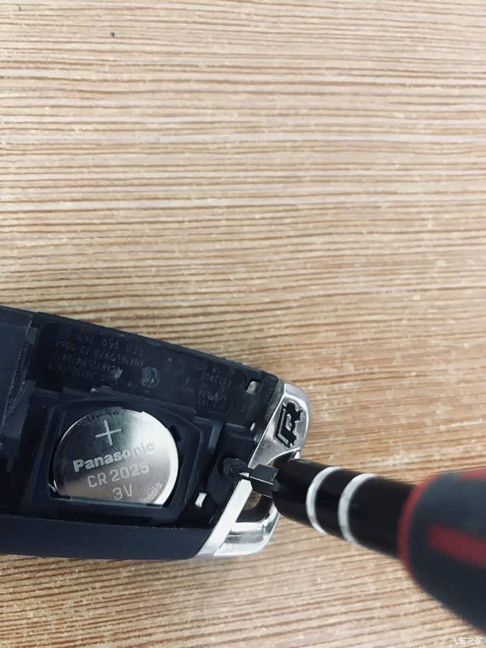

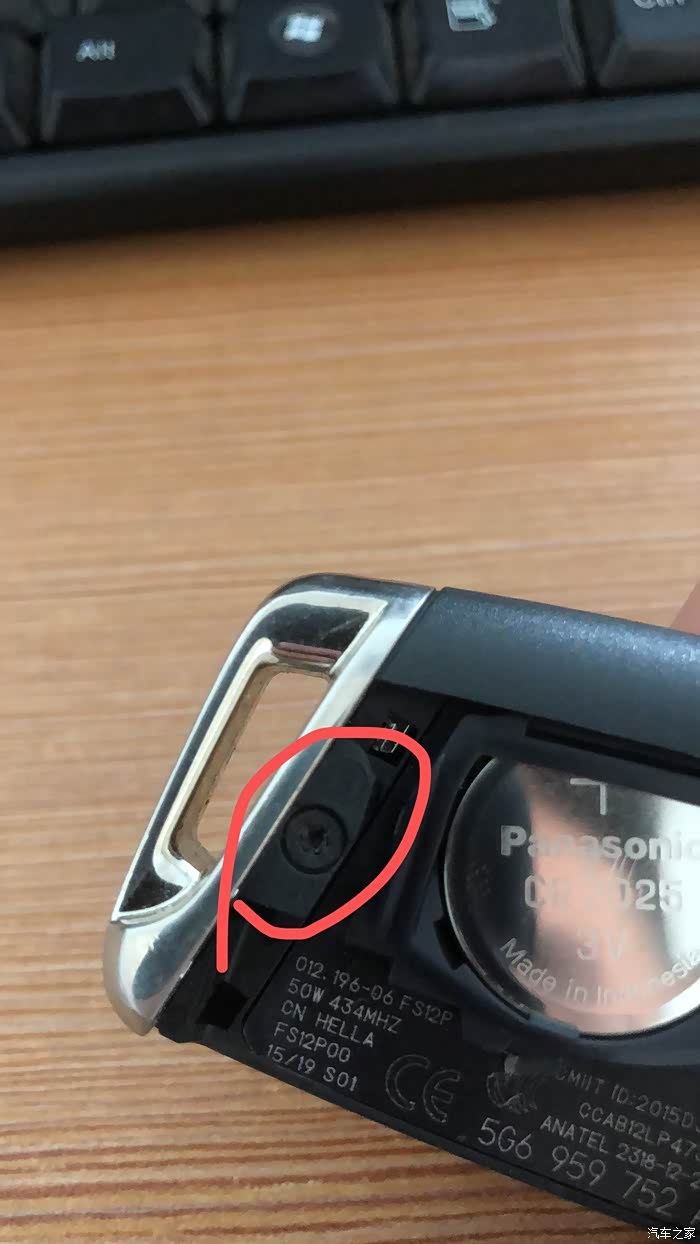

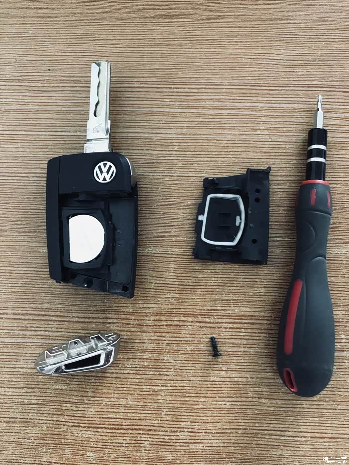

干正事。我们接着往下换,电池壳拿下来以后可以看到有一个螺丝,但是这个螺丝是是平口、也是是十字花的口。而是非常小的六形口。↓

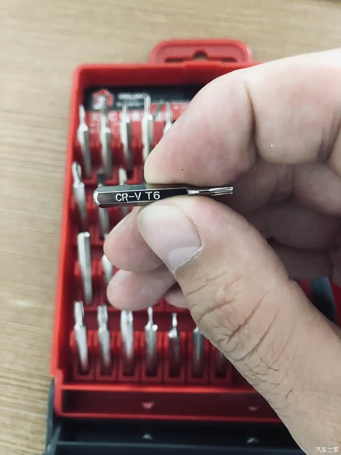

接下来就用到我借的那一套工具了,要找出来里面有一个叫T6型号的。↓
按上以后呢,螺丝刀大家应该会用吧,对准眼,怼进去~~我没有开车啊,大家不要想歪。 螺丝拧下来以后,原来上面的底座用力一推就下来了。↓

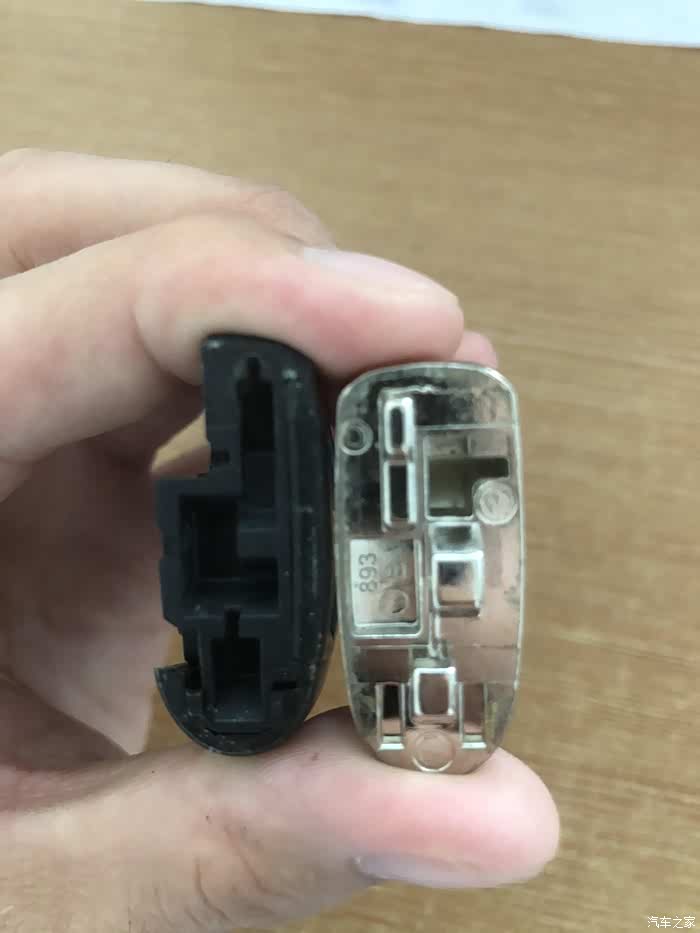

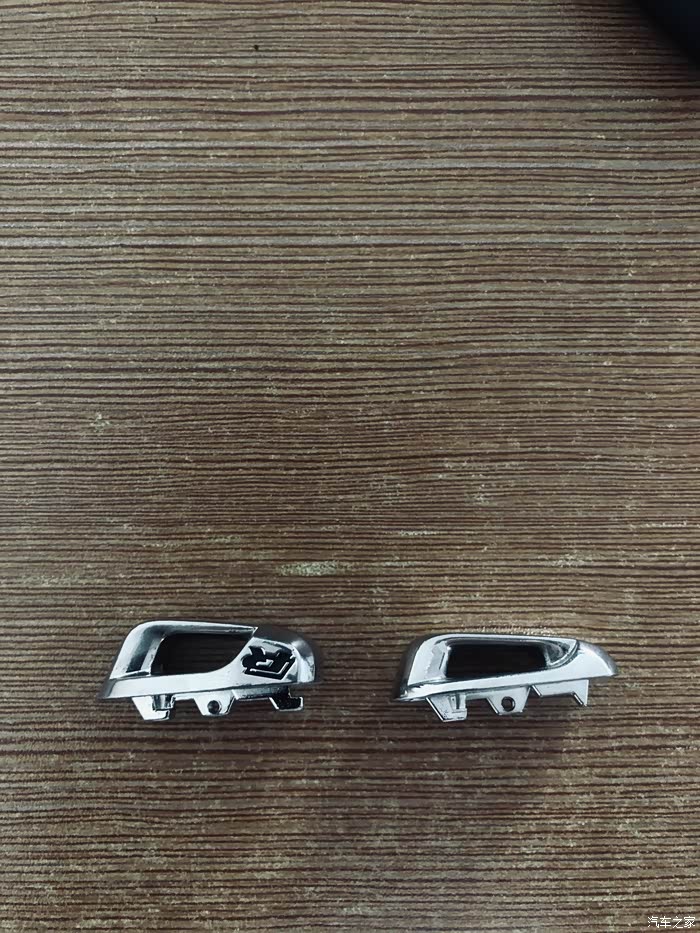

两个底座对比一下,感觉还是不一样的。R标明显马力倍增啊!
可以看出来,底座的口和钥匙的口都是一样的,直接对插进去就可以了。↓

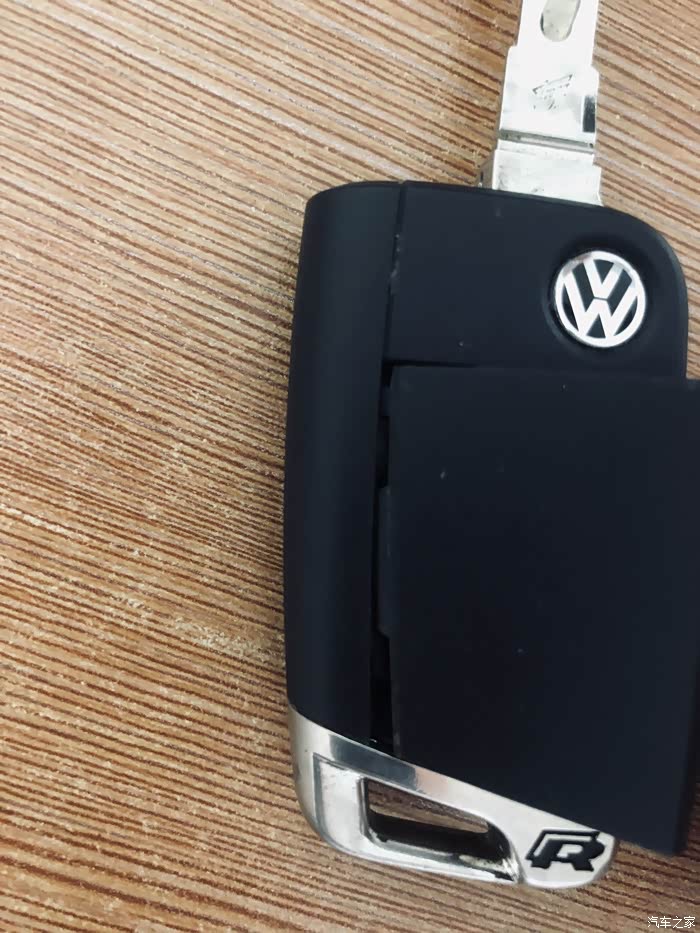

开始回填。对准钥匙的口从右向左用力一推,‘巧劲’ 推进去之后会有感觉。看到螺丝孔对准了以后就ok了。↓
上螺丝。
上完螺丝以后,把电池的壳对准钥匙孔轻轻一按 听见可啪一下,电池壳就是按照成功啦
一定要用手均匀的用力按。很简单的。

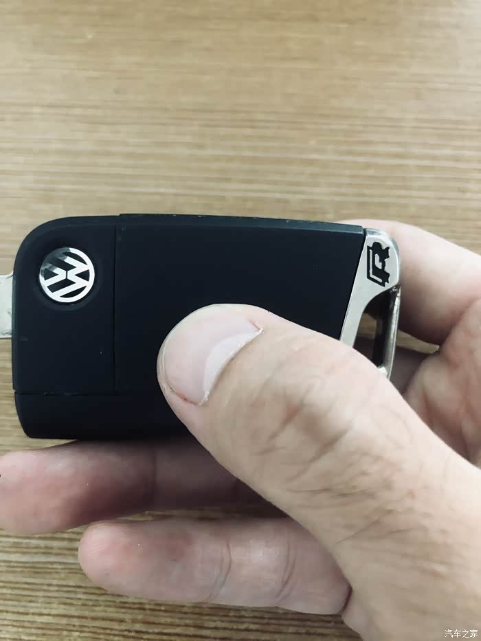

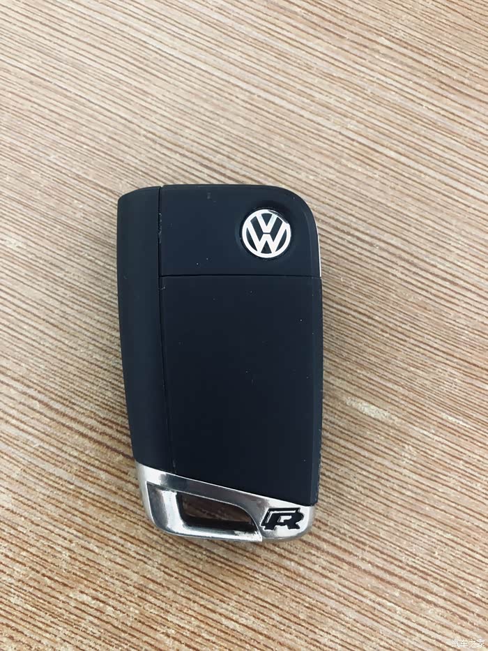

大功告成了,大家看一下成果。小有成就。↓
正面
反面

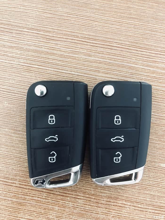

主副钥匙换上和没换的对比一下。
好了,安装完成了。教程结束,谢谢大家的观看。 不贵的零件真是有质的飞越。
