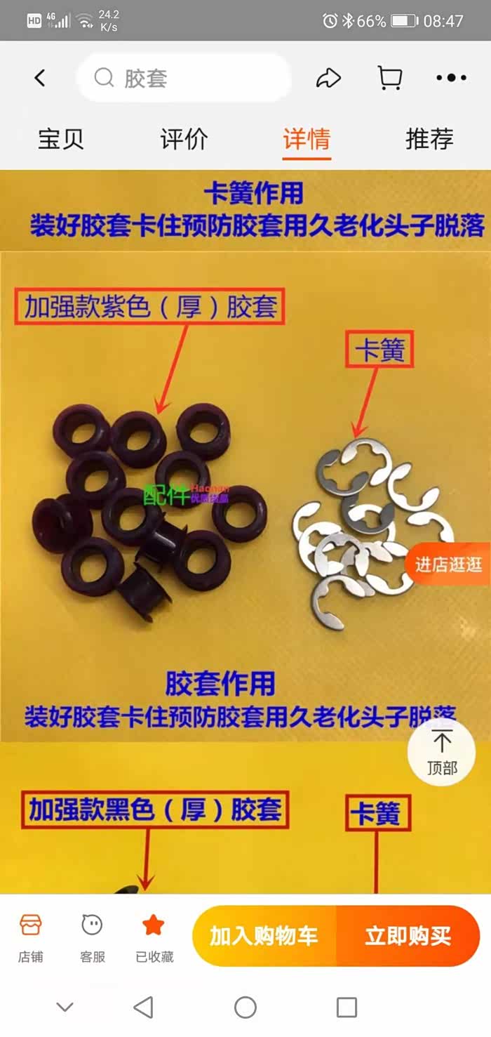

网上找了这个配件,等待到货试试看。

买了3种胶套,薄款,加厚款和加强款。最后用了加强款(紫色的)。
胶套套上换档线,松紧度刚刚好。
最终安装完的效果图。换档线很完美地卡在白色柱头上,我用手轻轻拉了几下试试看,不会脱落了。
我没有用卖家送的卡簧,因为卡簧非常紧,怕以后要换胶套时卡簧会碍事。

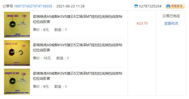

配件费用23.75元(3个胶套),如果只买一个胶套,只要9元。

底下附上换档线链接的截图,不知道系统会不会把图片删除。如果看不到图片,请自行到马家的店搜索换档线,找一下卖家id是h2787325204。
