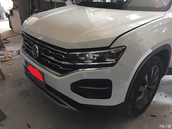

加装之前先给探岳来一张帅气的侧面,简直是大爱。

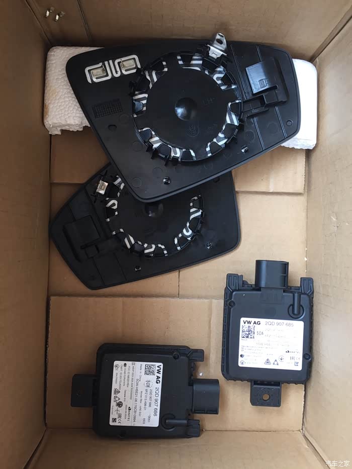

配件展示
这些就是并线辅助的配件,都是原厂货的哦,等待着上车。

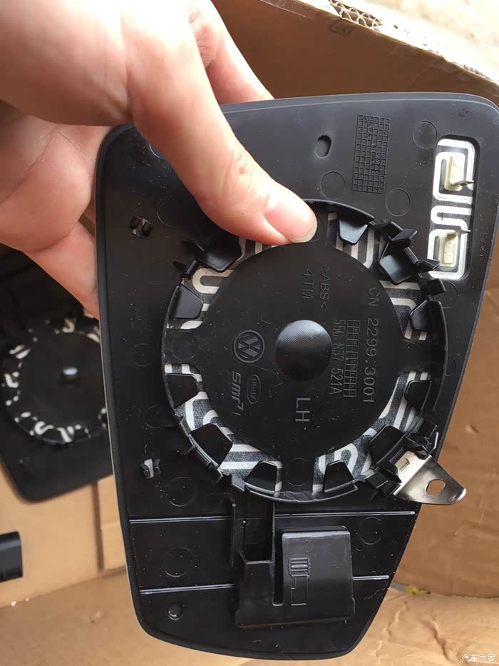

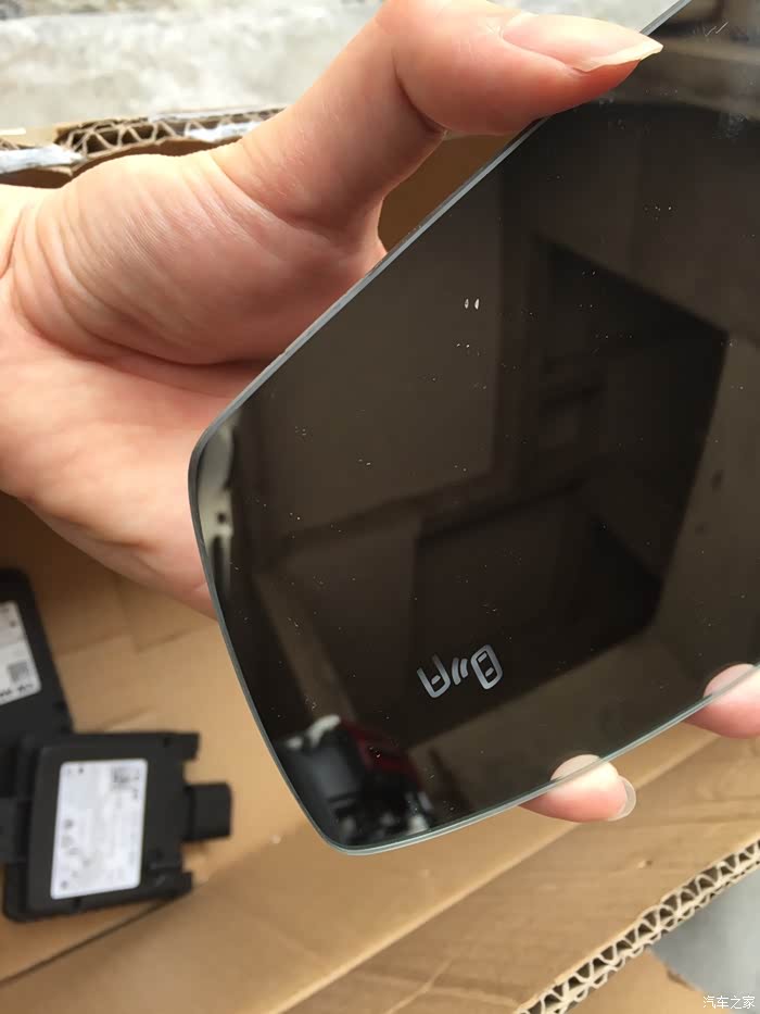

来一个镜片的特写,加装这个是需要换后视镜的,新换的后视镜是有并线辅助的提醒logo,大家有看到了吗?
背面的特写也来一个。

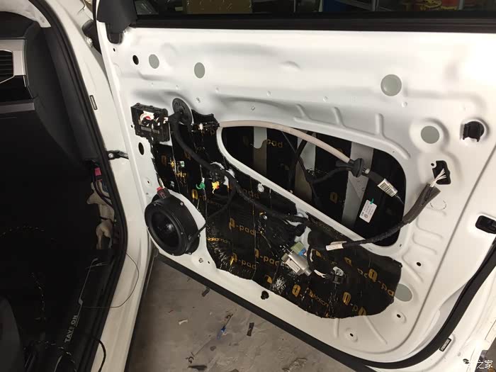

拆卸工作开始
接下来就开始拆了,拆后视镜是需要把内饰板给拆了才可以卸下来的。这是拆下内饰板后的车门,赤裸裸的,连做的隔音都看到了。

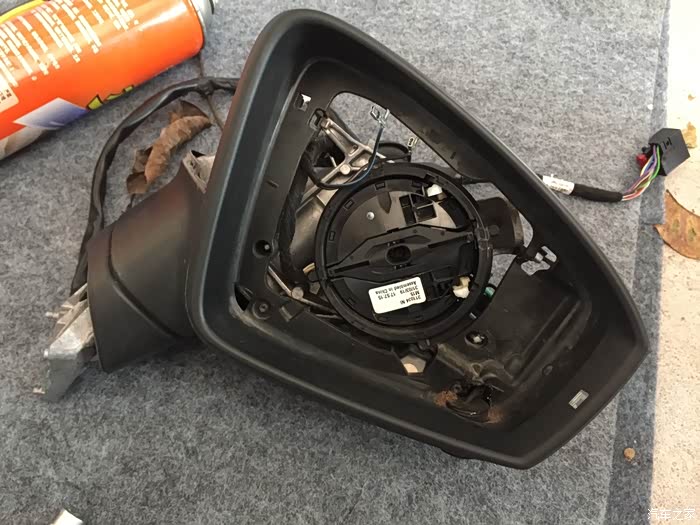

拆后视镜
这是拆下来的折叠总成,静静的躺在那里,等着换新装备。

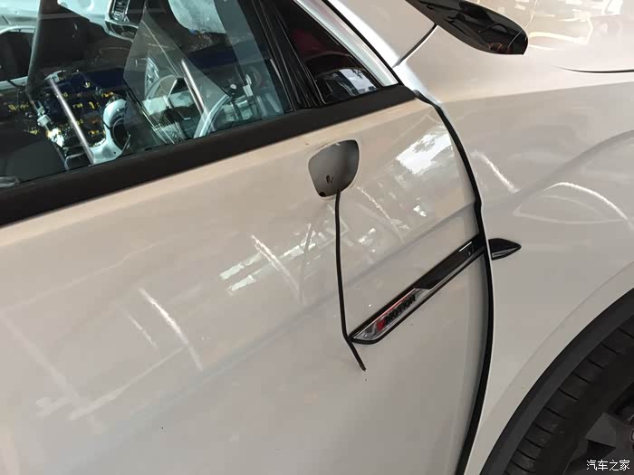

拆下后视镜后,看起来感觉有点奇怪的车门。

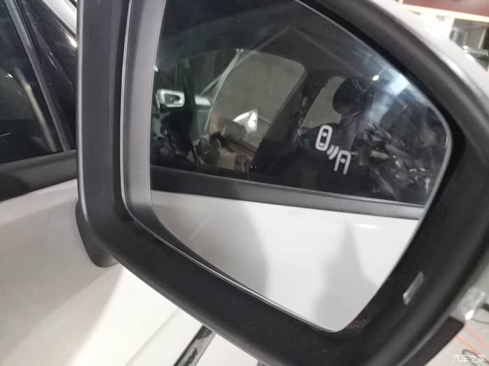

装上带有并线辅助logo镜片后的效果图,感觉高级了。

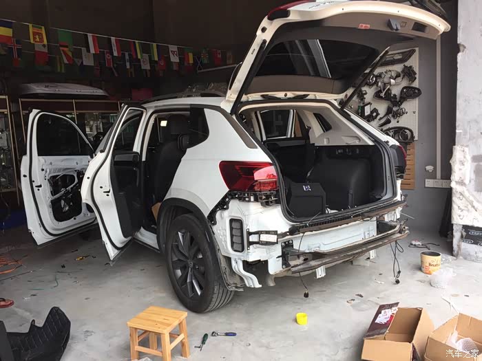

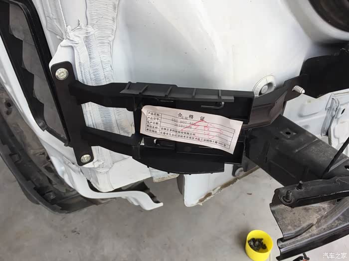

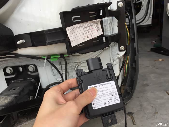

接下来到主机模块的安装,是需要安装在车后面两侧,需要拆下探岳保险杠。

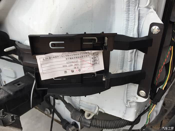

这是模块的支架,是安装在探岳原厂预留的位置,原厂货当然是需要安装在原厂的位置,完美匹配。
这个是右边的支架,来个特写。

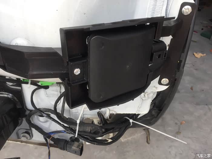

模块准备安装到支架上,再来一个。
模块已经是装上了,也是完美匹配。

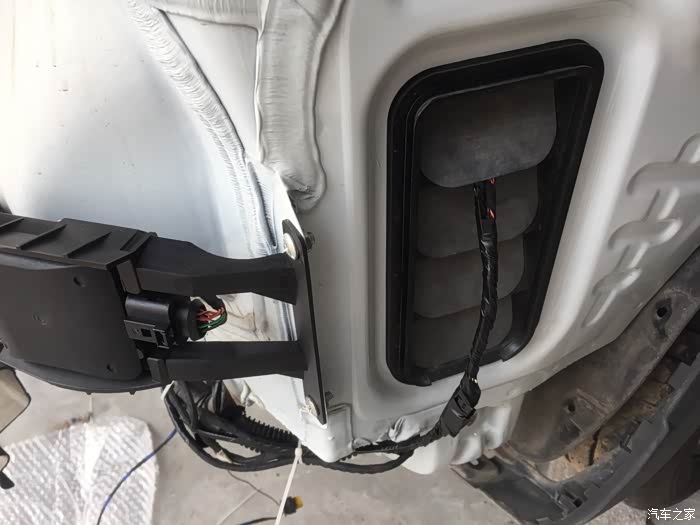

原厂预留的位置走线,整洁。

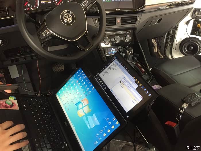

认真编码
最后编码,装好是需要编码以后才可以正常使用的,做完这一步基本就完工,准备测试。

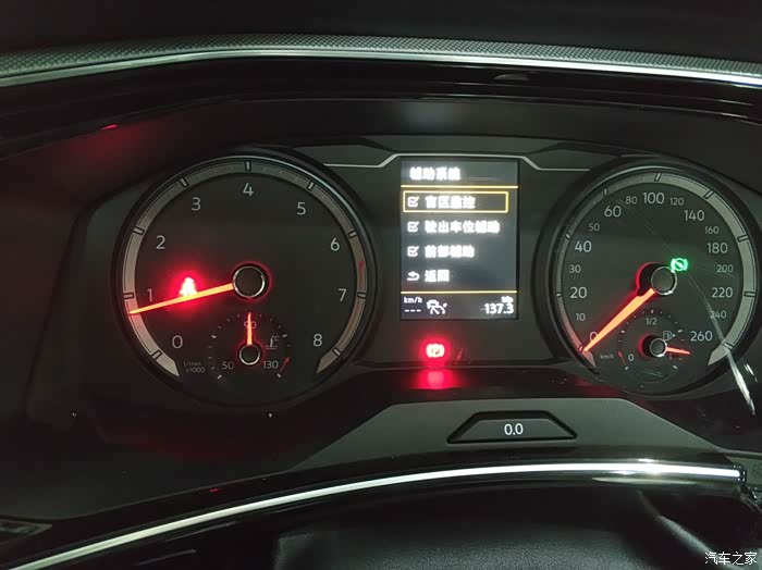

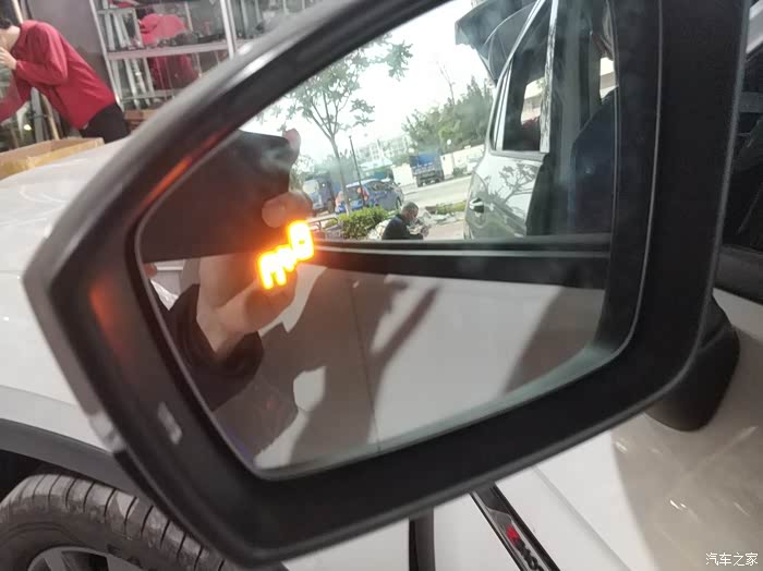

噔噔蹬,完美安装,效果棒棒的。黄色的灯,显得非常醒目。
这是仪表显示的,可以通过按键来控制开关。到这里分享基本就结束了,期待下次与车友们分享更多关于探岳的点点滴滴。
