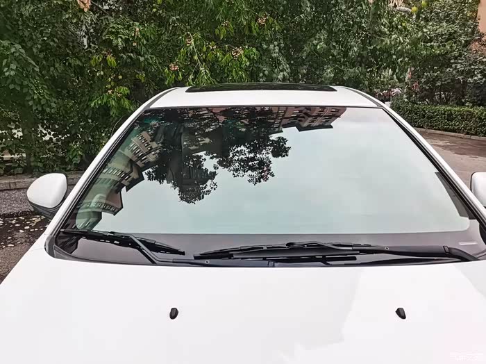

这是我们今天评测使用的车辆:一辆已经开了九年的老款雪佛兰科鲁兹,也是我的老朋友。九年里陪我走过很多地方,也帮我办了很多事。之所以选择它,是因为车龄比较长,玻璃上绝对存在油膜。
九年里我当它是我的朋友,认真维护和保养,看起来还比较新。

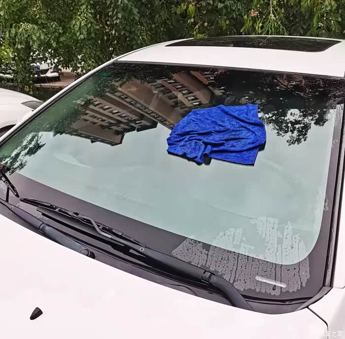

按照使用说明,首先需要把前挡玻璃用水清洗一下,除去细微沙尘等杂质。
你会发现玻璃完全用水浸湿后不同区域的水渍不同。红线范围内水渍附着不均匀,成股流下或者为水滴状。而雨刷能扫过的玻璃范围,水浸润的比较均匀。这是因为雨刷扫过的区域会喷玻璃水,对油膜能够起到一定程度的清洁作用,所以水附着的比较好,而雨刷以外的范围相对清洁的比较差,油膜会更厚,导致水无法很好附着在玻璃上。
再来一张图片,可以很清楚地看到,水是以雨刷刮水的范围为界限明显不同的。雨刷范围外油膜更厚导致水成股或者水滴状。
这是在玻璃已经用水清理过并且擦干后,重新用喷壶完全将玻璃打湿后。大家可以看到,依然是这种状态:水以雨刷刮过的范围为界限,明显不同。红线里是雨刷刮不到的地方,水依然为水滴状。用手摸上去,感觉发涩,而雨刷能刮过区域摸起来相对光滑很多。这说明,单纯用水根本清洗不掉油膜。
用湿布子擦过玻璃,可以看到油膜多的地方,水成滴状,而油膜少的地方水渍为膜状更均匀,界限分明。

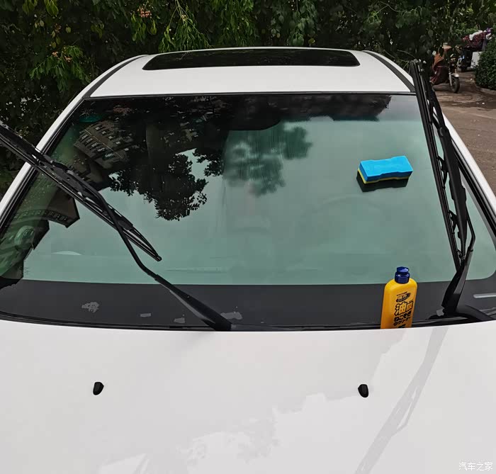

将油膜去除剂的瓶子摇一摇,让液体更均匀,倒一些在海绵擦上,可以看到油膜去除剂为淡黄色液体,有点像液体汽车蜡。
将海绵擦沾着油膜去除剂施加一定力量按在玻璃上打磨,至于是画圈还是直线由你,总之整个玻璃都均匀打磨到。这时候你就体会到这个海绵擦的好处了,因为蓝色发泡塑料较硬,你用力时,下面的黄色海绵会更均匀地受力到玻璃上,面积也更大。如果你单纯用一块软海绵施工就不会是这种效果。
这是油膜去除剂打磨了一半玻璃,施工难度不大。这得归功于这块海绵擦,减少施工难度。这比自己给汽车打蜡要轻松多了。

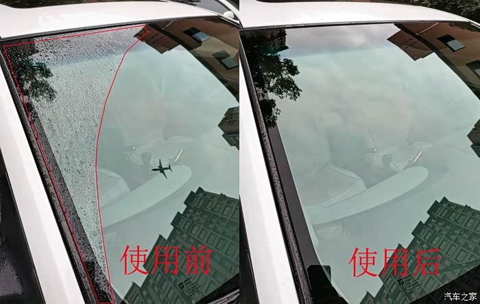

整个前挡玻璃用油膜去除剂清理之后,再用清水配合毛巾把残留的油膜去除剂清理掉,前挡玻璃擦干净。
再次用喷壶往前挡喷水,将玻璃完全打湿,可以看到效果相当明显。油膜去除剂使用后整个前挡玻璃是一层均匀的水膜,而非像使用前那样水渍按雨刷范围为界限呈现截然不同的状态。还记得初中化学试验玻璃仪器洗干净的标准吧?水既不聚成水滴,也不成股流下。图片上你可能认为右边的图是玻璃被擦干了,实际上玻璃上是玻璃被清理干净后完全被水浸润,形成一层均匀的水膜。这说明这款油膜去除剂可以很好地把玻璃上的油膜清除掉。
让朋友在车外朝前挡玻璃用喷壶喷水模仿下雨。打开雨刷,在车内拍一下。使用油膜去除剂后,雨刷刮过后玻璃非常通透,仿佛回到了新车的感觉。还有一个感觉就是,玻璃似乎变得更光滑,雨刷刮过的声音也非常小了。
