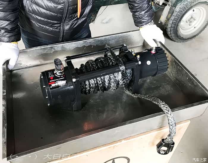

正好遇到一个案例
反馈的问题是:
“空放绳子时有较响的卡哒卡哒声”
深度拆解清洗,排除故障的时候,
发现与绳子放完有关
发出来大家一起探讨研究下

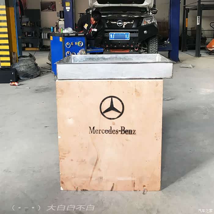

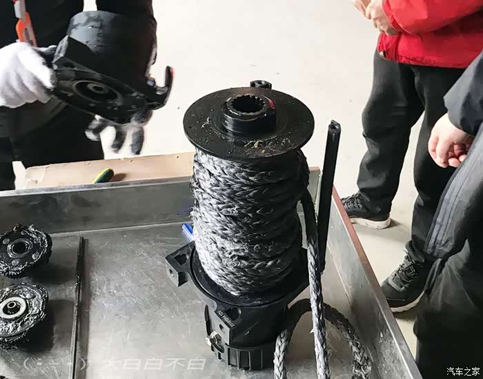

先准备一个工作台
至于梅塞德斯的问题--
“我也想低调啊,但实力它不允许呀”
至于梅塞德斯的问题--
“我也想低调啊,但实力它不允许呀”

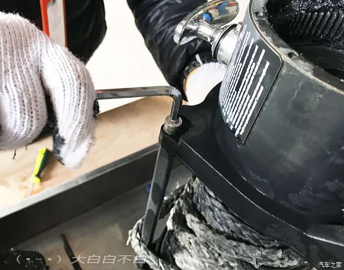

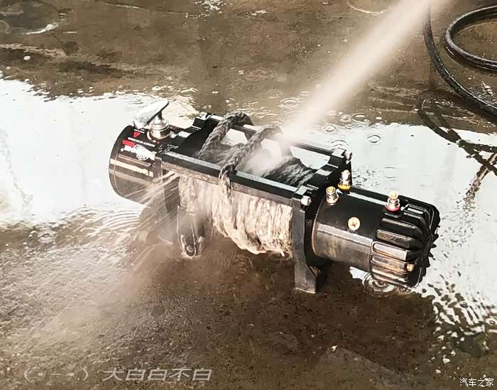

先冲洗一下外观,既然是任性的全防水设定,就直接水枪冲吧
准备
心疼白手套十秒钟

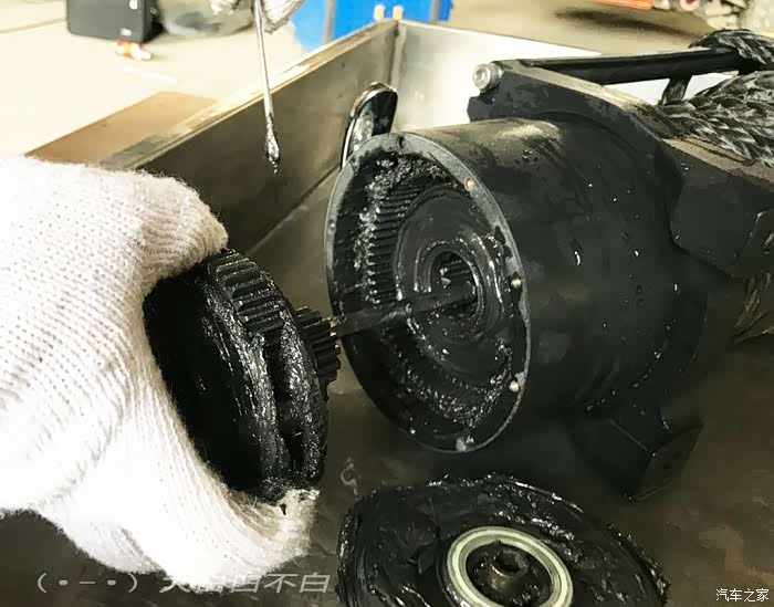

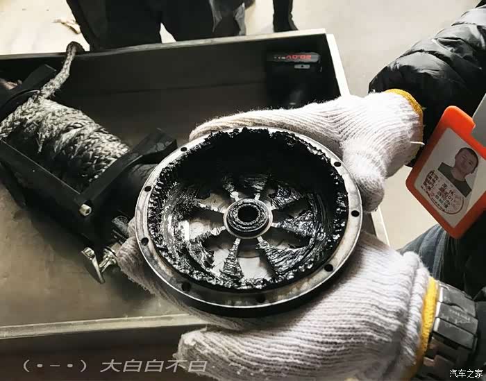

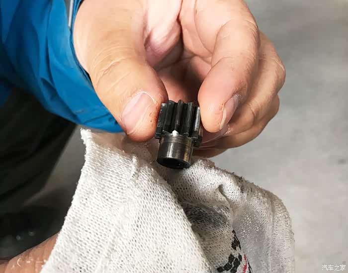

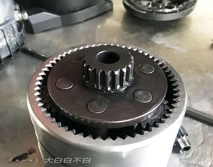

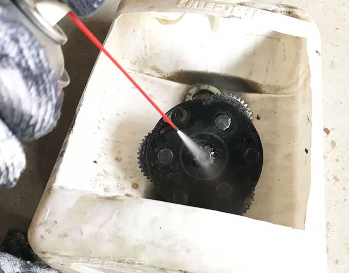

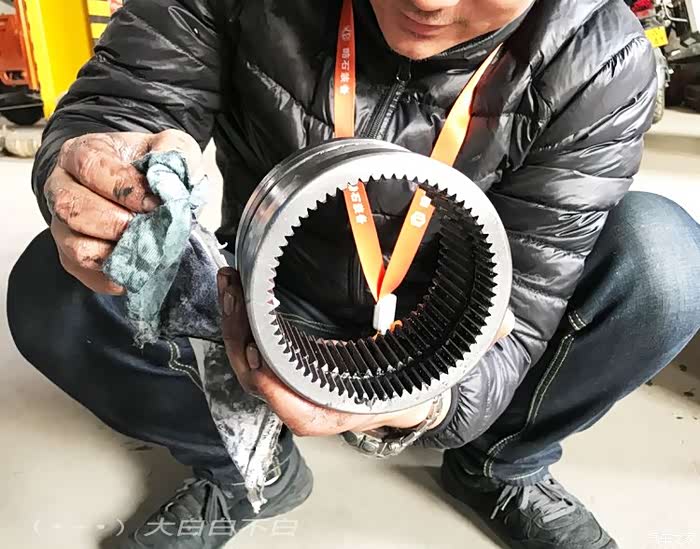

先把齿轮冲洗干净
弄干净了才好找出故障原因
看来不是这的事儿

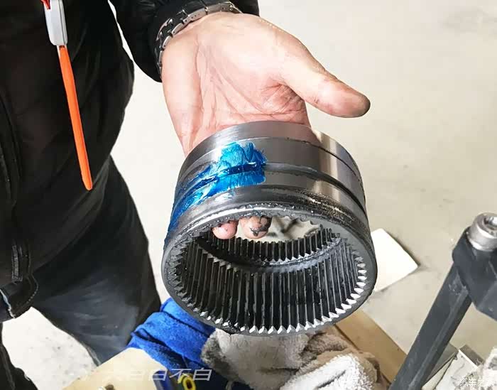

继续拆其他地方找原因

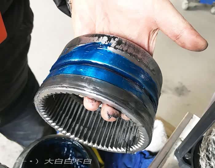

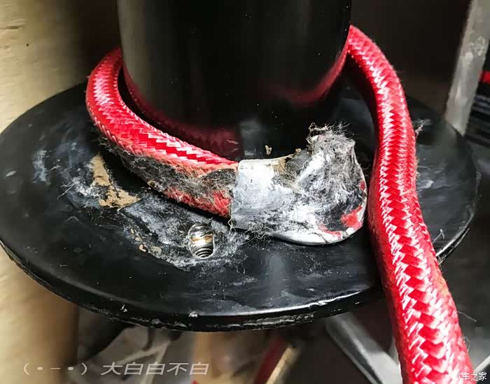

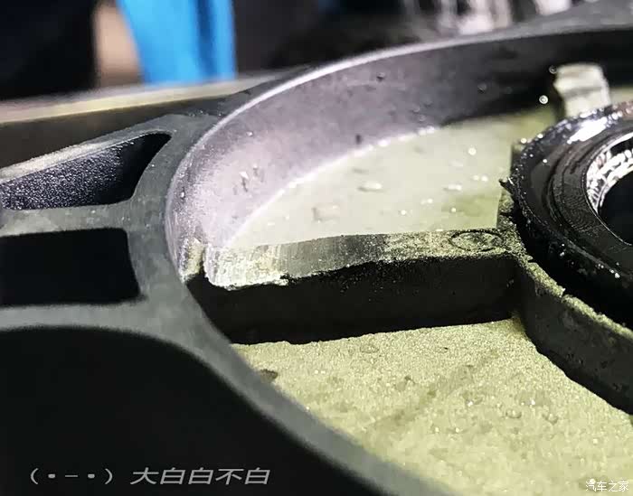

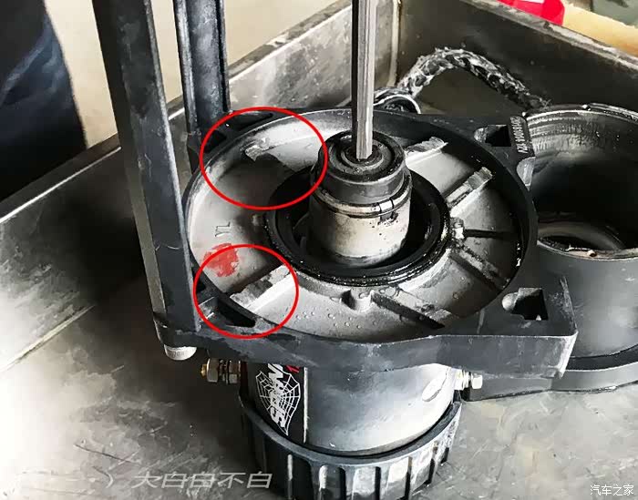

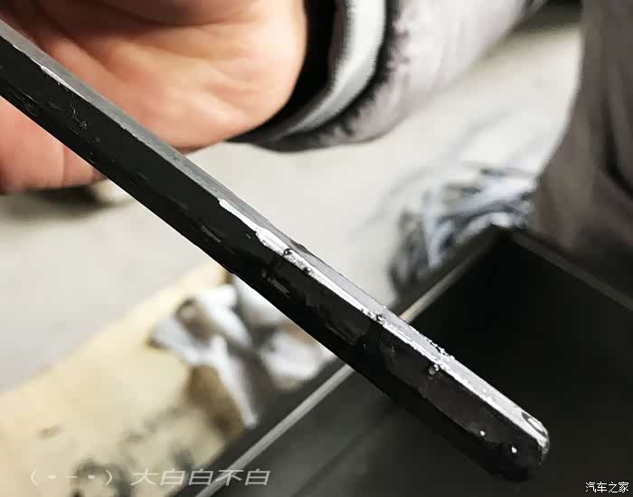

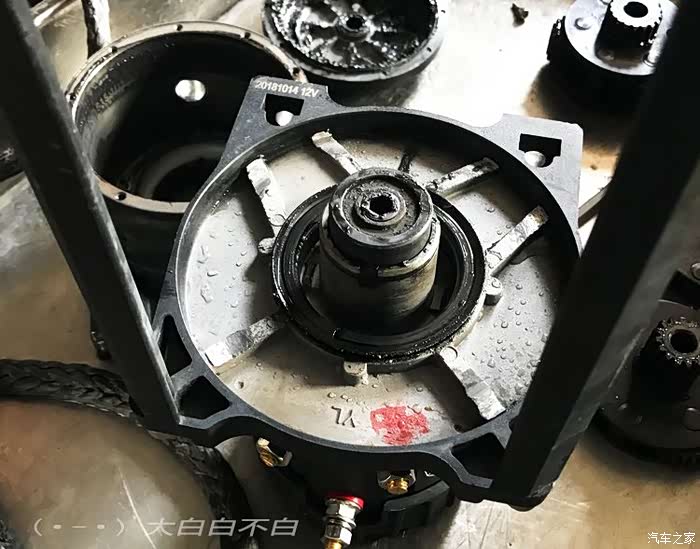

这里发现了问题

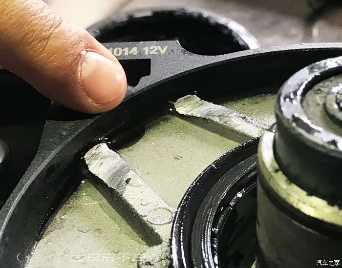

每一块筋条都有切磨痕迹
切了很深下去

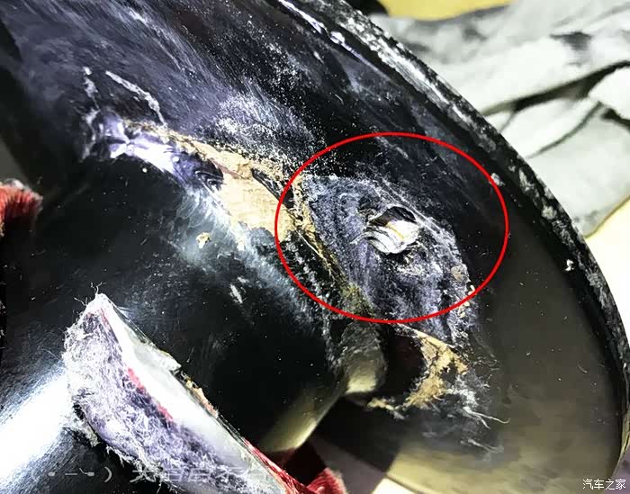

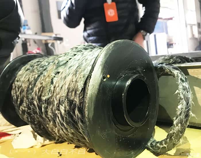

看痕迹是与绞盘绳的护边产生了切削

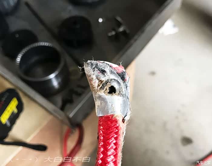

从护边的变形情况,似乎我们找到了答案

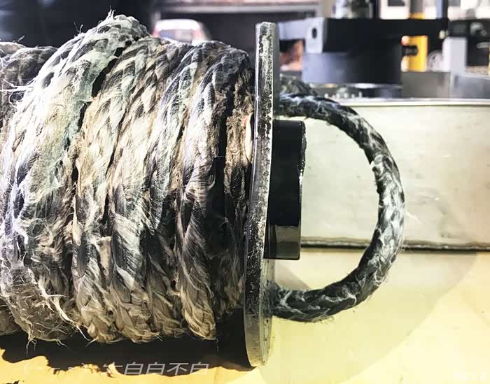

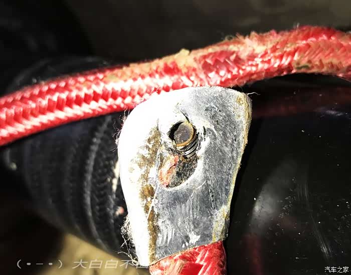

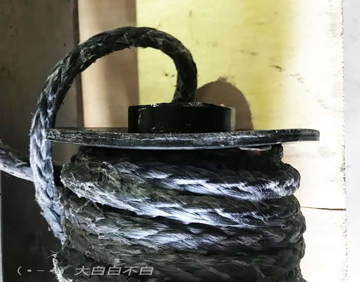

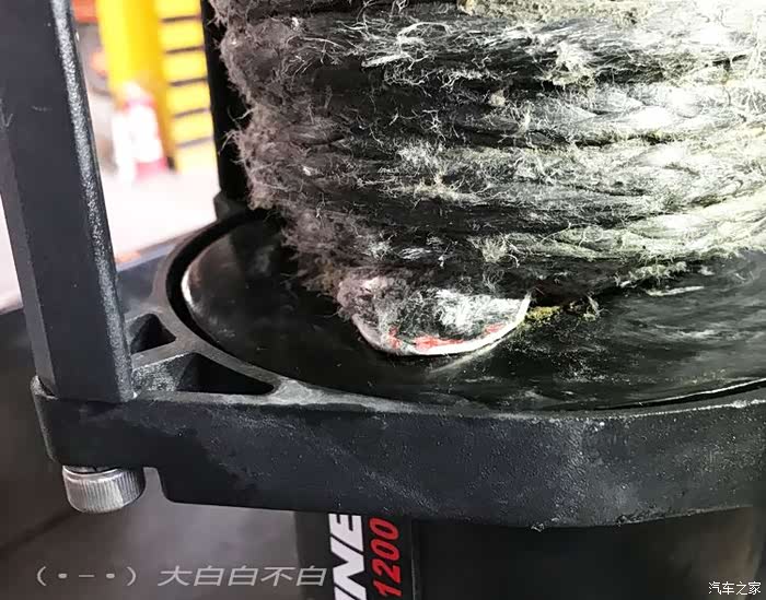

绳头的固定点摩擦变形严重
绞盘绳放到尽头----拉动护边变形----切磨齿轮箱外盘----异响
螺丝孔变形严重,判断是把绞盘绳子放到底,拉坏的
绳头明显承受了过大拉力

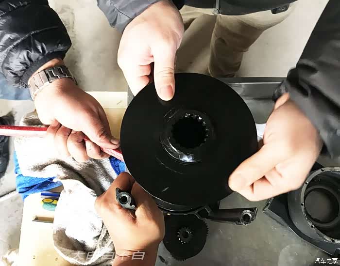

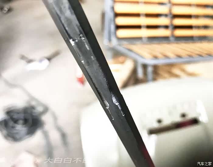

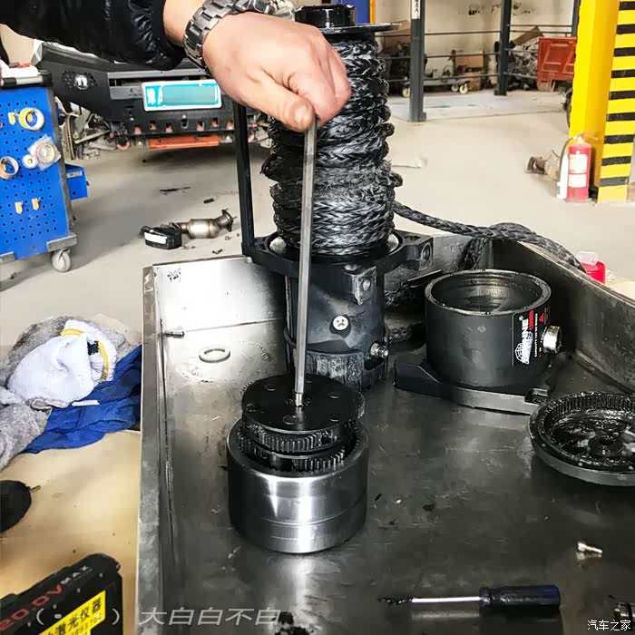

外部的变形拉动内部穿杆发生偏磨

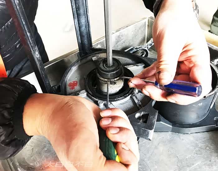

校正,准备装回吧

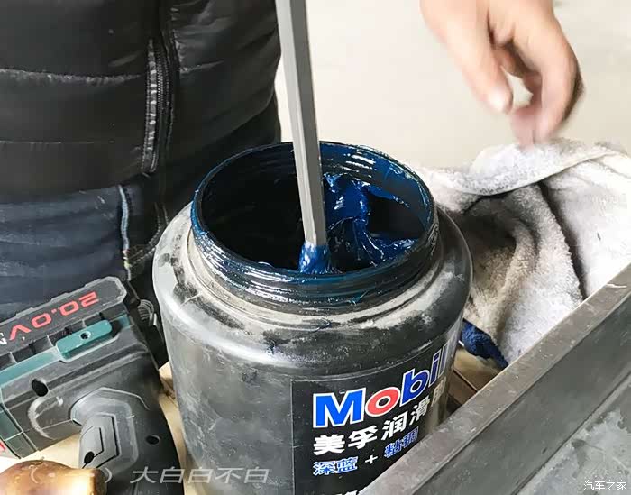

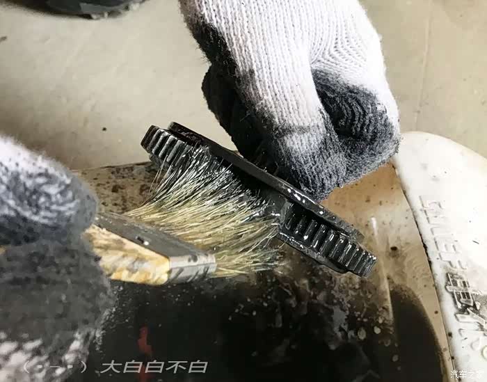

打油,装回
重新打油
结束
