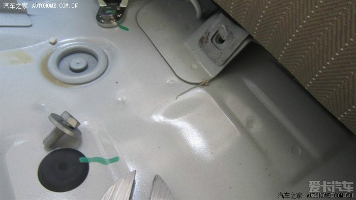

然后把后座与后靠背结合处,向外向上抬起
注意坐垫前方两边各有一个槽

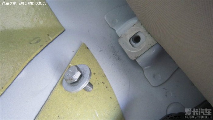

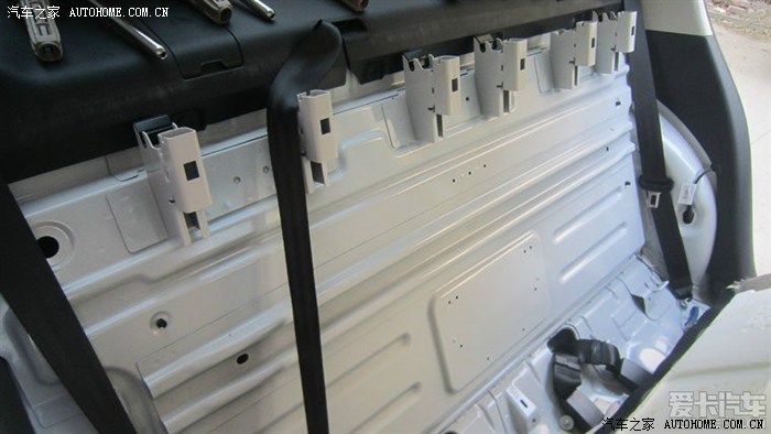

这样,坐垫部分就全部拆下来了,然后开始搞后背部分,在后背的下方,有3个固定螺丝,用扳手将其一一拆下

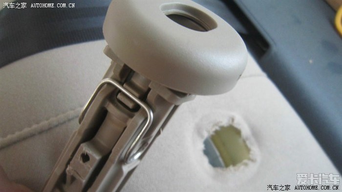

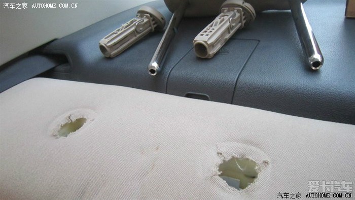

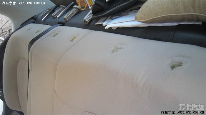

然后把后背三个头枕全部拔下,这样露出六个柱型槽,要将后背完全拆下,必须把这六个全部取下,这个是稍微有点小小难度的事情。

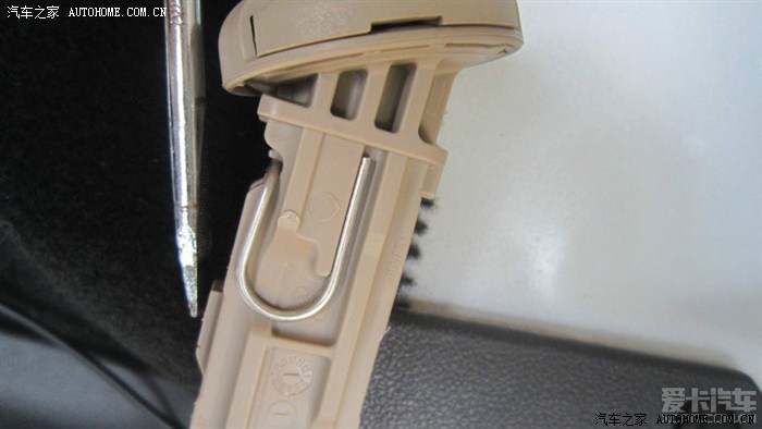

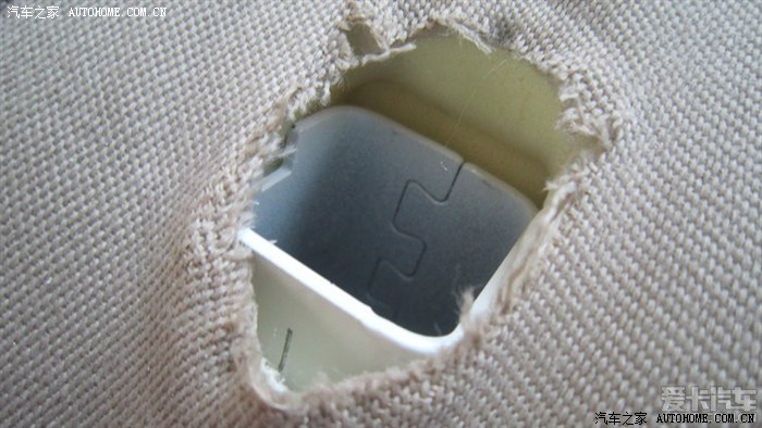

面对后靠背,在对着自己的方向,把一字型螺丝刀插入柱型与海绵之间,伸进大约一寸多的位置,有一个卡扣,朝里按下,然后另一只手将柱型拔起,就可以取下。

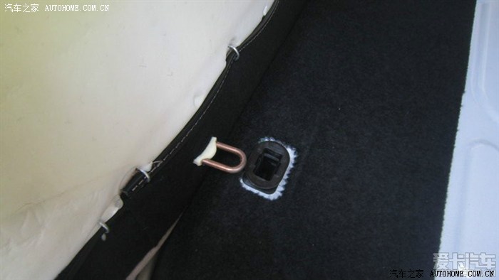

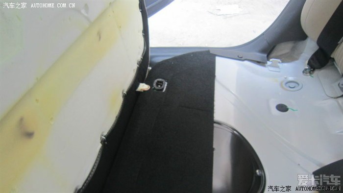

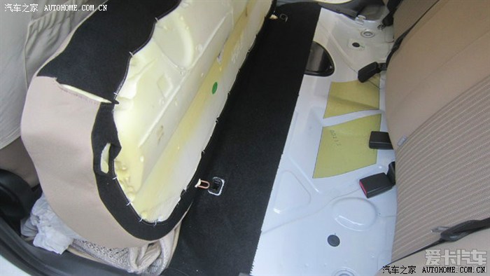

这样,就全部把后靠背拆下来了。
这个柱型,在里面就是这样的,拆下来后大家一看就明白了,只不过刚拆的时候感觉很复杂,其实很简单的
