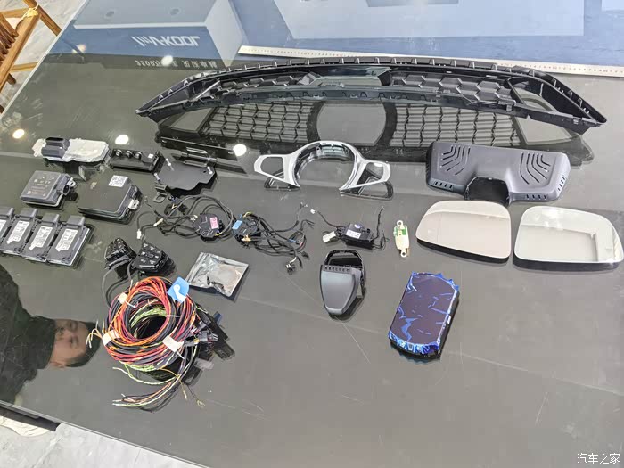

好了,首先从配件开始介绍。

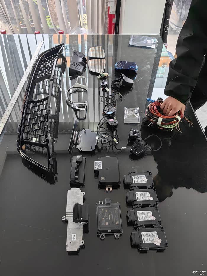

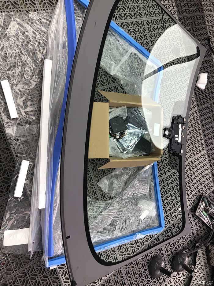

现来一张全家图,然后一项项介绍下去,中间我遇到的问题和商家的解决方案。因为配件来源渠道千奇百怪,我也不是业内从业人员,只能站在消费者角度,给大家一点建议,尽量选择好的配件来装车,毕竟该项改装牵涉到车辆安全问题,怎么小心都不为过。
好了,首先从配件开始介绍。

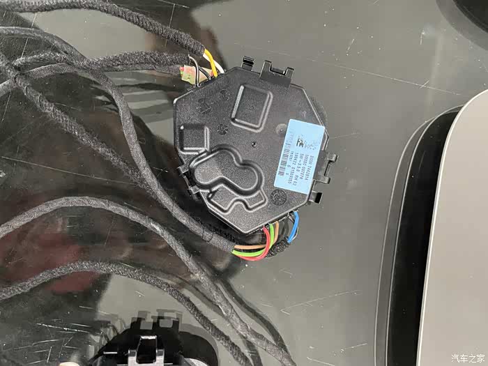

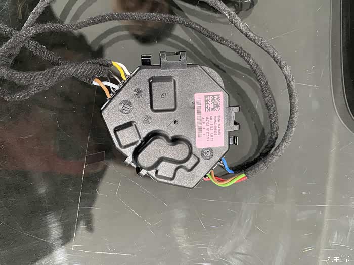

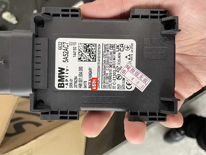

第一项就从SRR雷达开始吧,SRR雷达是负责盲点监测的雷达,一般的车改盲点监测只需要加装后保险杠的两只就可以了。5au 因为要实现70km/h以上时的打灯自动变道功能,所以需要加装前后共四肢SSR雷达,分别实现盲点监测、自动变道功能等。注意图中画圈位子的生产日期,尽量让卖家选择日期较近的,别听卖家说都一样的,能弄到较新日期货也是卖家的一种实力。

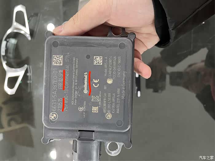

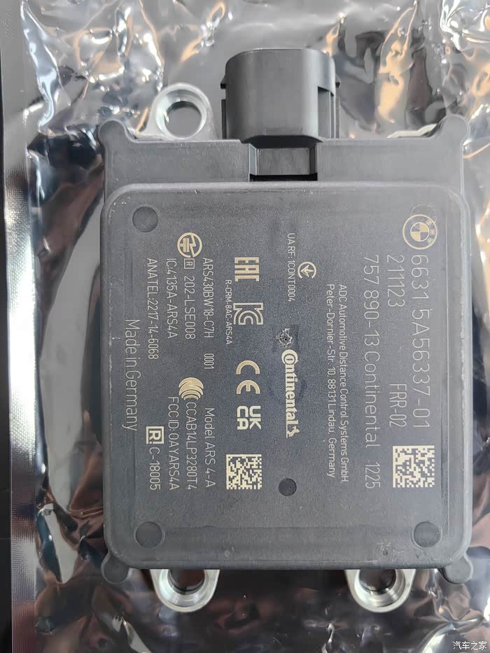

第二项FRR雷达 FRR雷达是监测车辆与前车车距的雷达,实现自适应巡航的功能。加装在车辆车头前方,牌照框后下方的位置,后天施工时拍摄了专门的图片,现在这里只放配件图 。这里做一个区分,FRR雷达 看后面表示 有的是FRR-02 有的是FRR-02-SP18 店家说是一样的,咱也不懂。我就看生产日期,日期要新,安装孔位要无磨损。这里不排除一些拆车件的出现。但是最终要求就是实际装车后功能完好就行了。

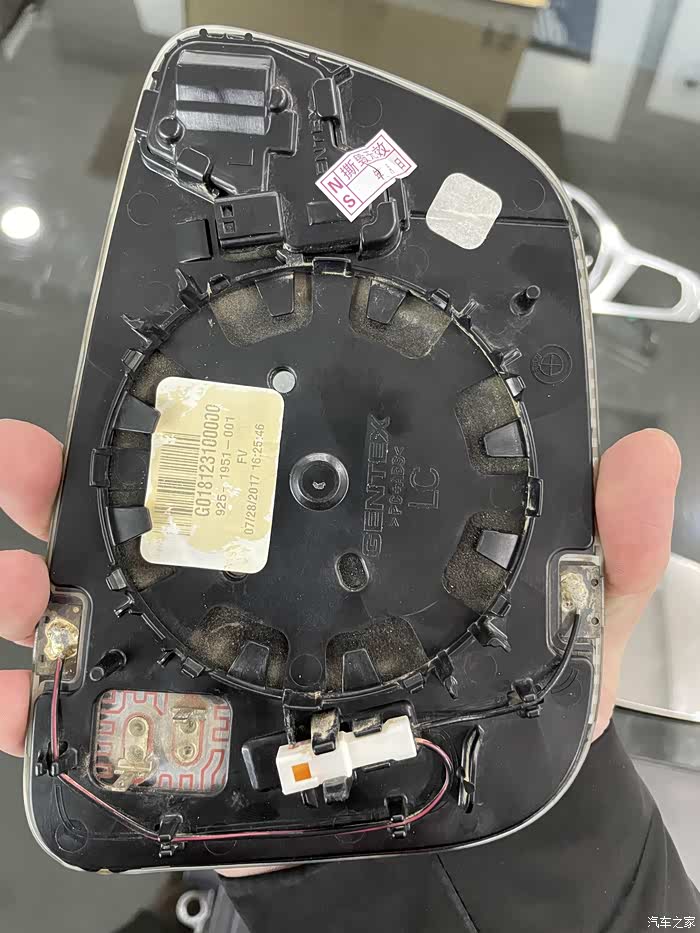

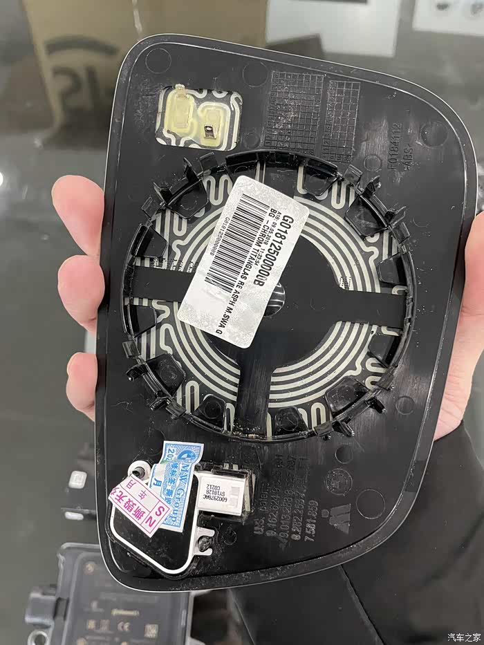

第三项 盲点镜片 这是我当时看完了配件心都凉了。先上图。 图5 图6

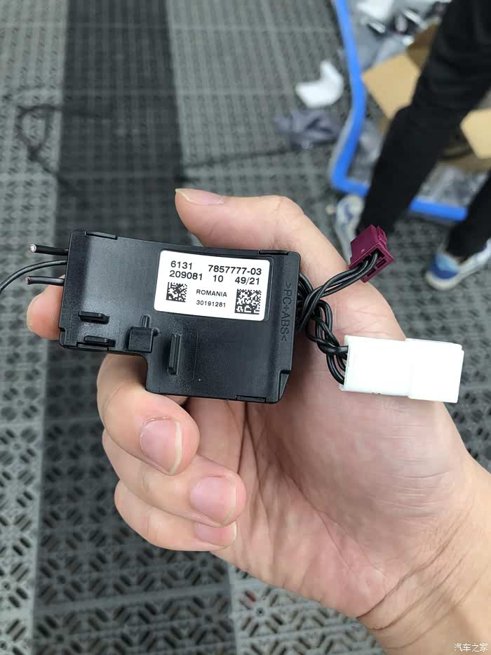

看图所示,左侧镜片17年生产的,背面触点接头都已经生锈了,中央卡扣区域都是灰层。这妥妥拆车件啊。右侧镜片18年生产都已经发霉胶水都发黄了。但是换一个角度看这个店家也太实在了,配件拿回来什么样子就什么样子拿给你看,清洁都懒得做。当时看到这我直接就不想装了,电话联系老板虎哥,虎哥呢也实在人,说兄弟,你先看,哪个不满意,我给你换,换到你满意为止。从这里我也终于了解到配件只有原厂,至于全新件只有看缘分或者直接让他给你去4S订货买全新的就完事了。还有盲点镜片要搭配镜片模块一起更换
这两个模块其中一个 标签二维码都没了!

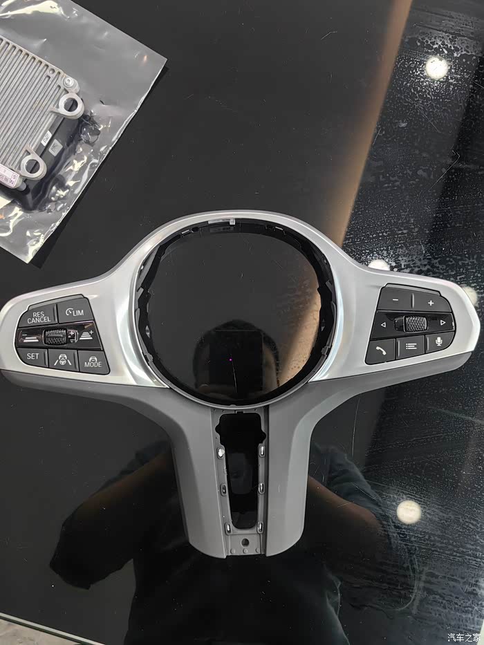

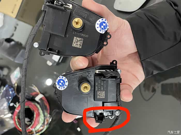

第四项 方向盘模块。这里我为什么没有换原厂方向盘带触摸的呢,加装驾驶辅助就是为了,方向盘自己转,换原厂方向盘手还要一直摸着方向盘,不符合我的懒人属性。这里不是为了让大家双手离开方向盘,这样不安全。我是手一直搭在方向盘上面,轻轻抚着。话说回来,这里我的方案是加装高配的方向盘模块和免触摸模块,来达到更换高配方向盘的目的。然后喜闻乐见的快乐又来了,看图9 这个模块支架的脚都已经断了,简直离了大浦。
这里建议大家选择我这种模块跟盖板连在一起的会好一点,因为盖板跟模块有一部分是焊接在一起的,不是单纯的螺丝固定,你拿到的盖板可能会遇到从高配上拆解下来的时候是暴力拆解的,有一些脚会断掉。

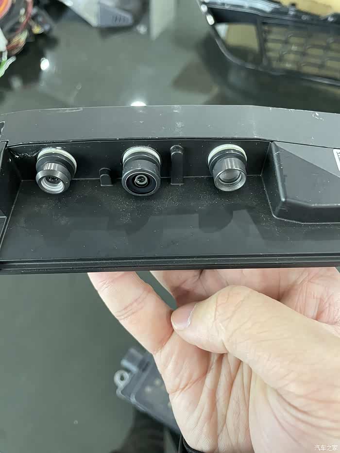

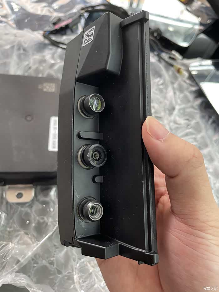

第五项 三目摄像机 重点来了,三目kafas摄像机 三目摄像机是辅助驾驶中的灵魂配件,先上图
这个摄像机简直是伊拉克回来的战损版,边框各种凹痕,三个摄像头下面全是灰尘,用风尘仆仆告诉我,它是一个“拆车件”。 这个成色有那么一点难受,换一个吧!

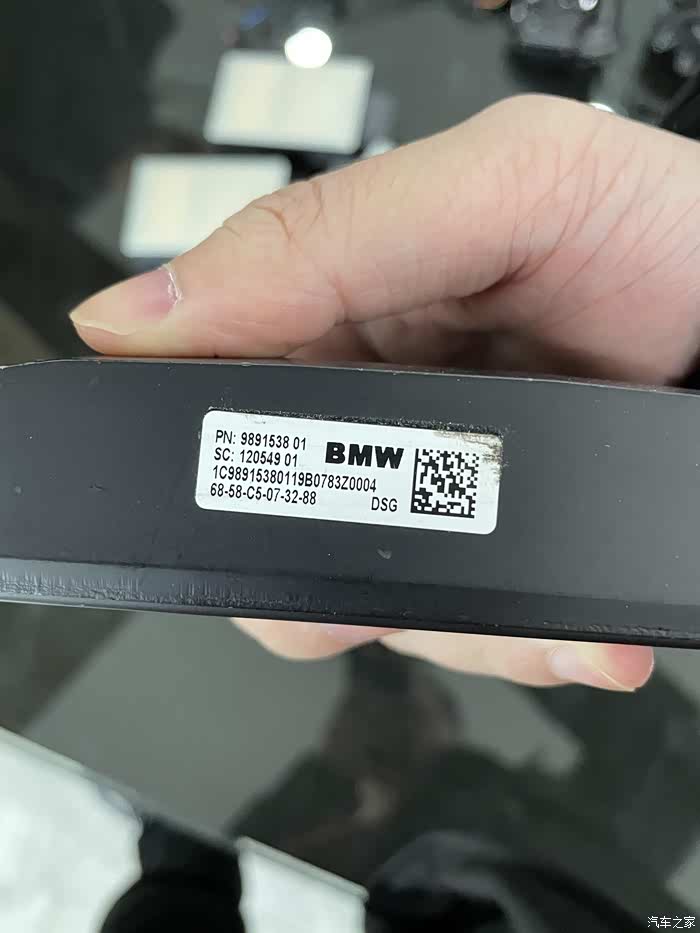

第六项DSG摄像机,这就是一个驾驶者面部识别监测摄像机,用来监测驾驶者有没有专注驾驶的。正面一个大大的凹痕,背面一个15年的生产日期,图不知道怎么就剩下一个背面的了,只能看看生产日期了

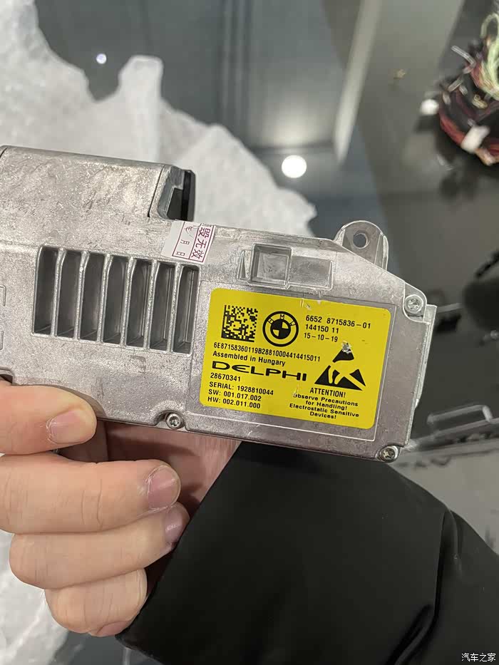

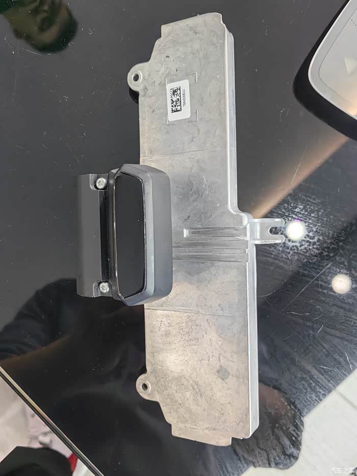

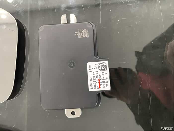

第六项特殊装备模块SAS 这个模块负责雷达和摄像机模块的信号处理,相当于中枢神经,包裹的严严实实,看不出什么,只能看一个标签了

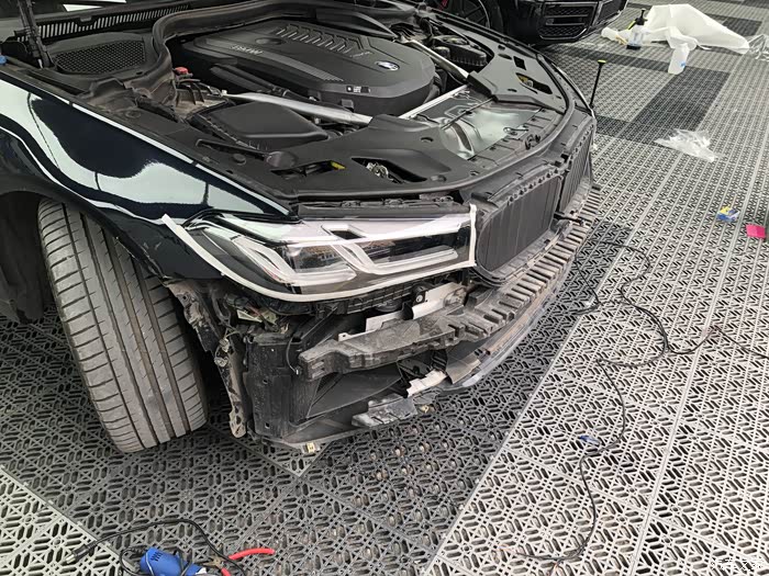

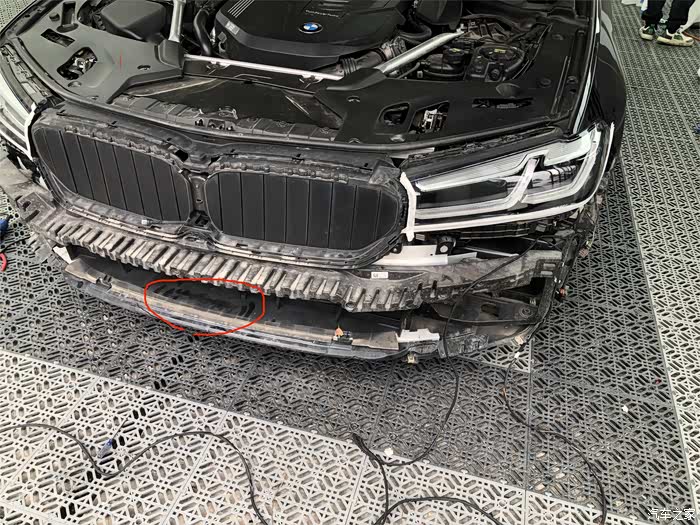

首先拆除中网、牌照、前保险杠,先安装FRR雷达和前面两个盲点雷达的走线的,注意,划重点了,一般大家在视频上看见的都会告诉你宝马原厂预留位安装,好像什么都不用拆的样子,大错特错。安装FRR前雷达支架,需要切割前面的塑料板和挡水板。
图中画圈圈的地方都切了,都切了!!!

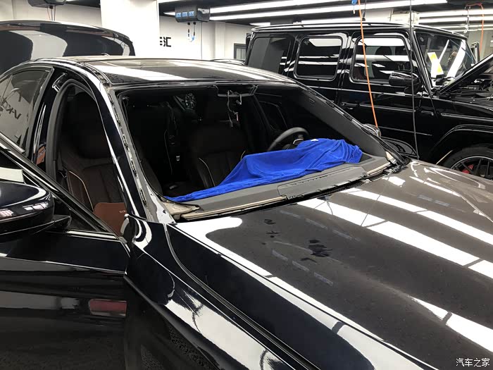

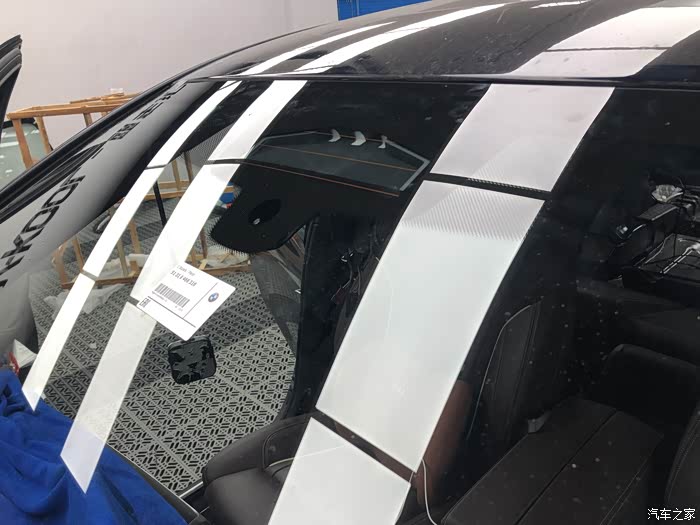

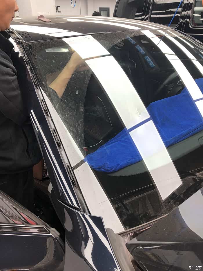

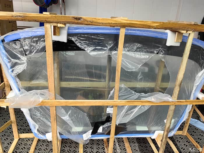

然后换玻璃的老师来了,拆拆拆。说出来你可能不信这是我换的第三块玻璃了
看图
看图

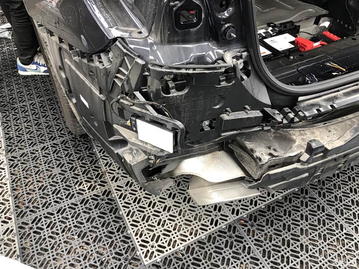

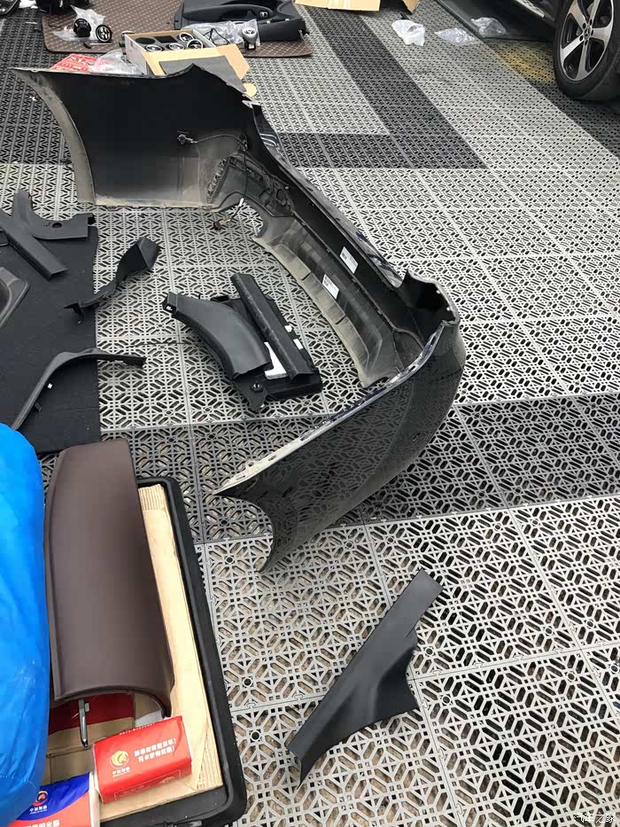

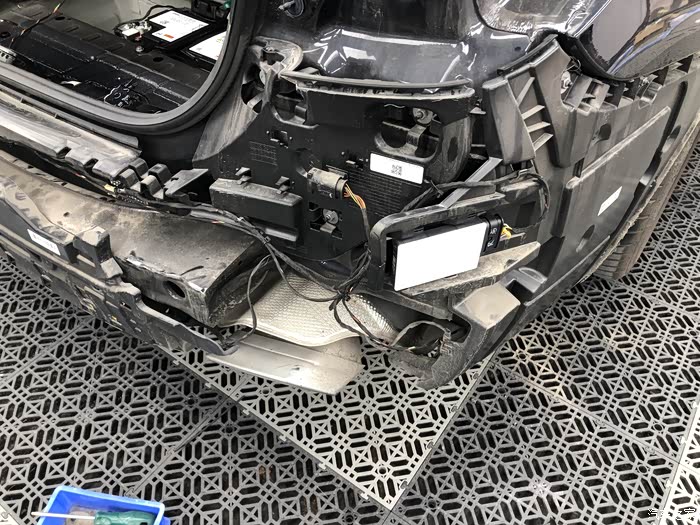

中午吃个饭的功夫,回来一看。后保险杠已经拆好了,后面两个盲点也已经上去了

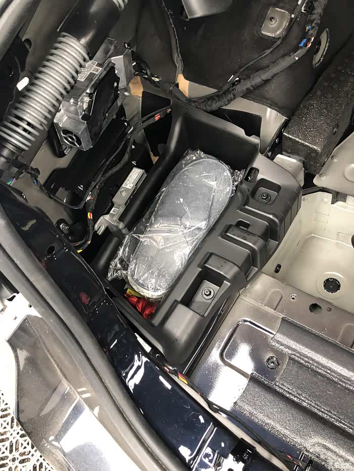

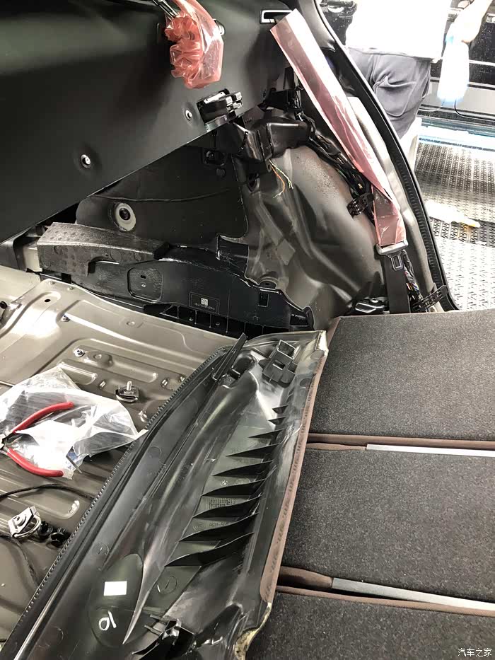

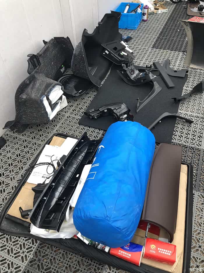

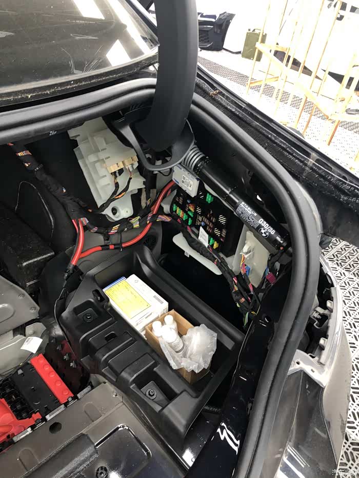

后备箱已经惨不忍睹了,看图吧。当时难受的诶

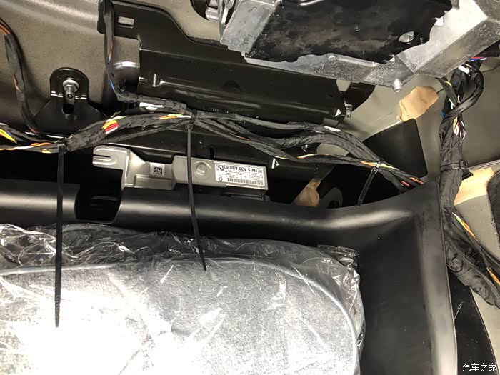

连后排座椅这里都拆开了 ,这里就要说一点细节了,这家店所有的走线基本上都沿着车辆原有的线路走,走线的地方都会用扎带全部扎紧。甚至线束长度不够了也宁愿选择延长接线也不从中间直接飞线。好评,棒棒的!

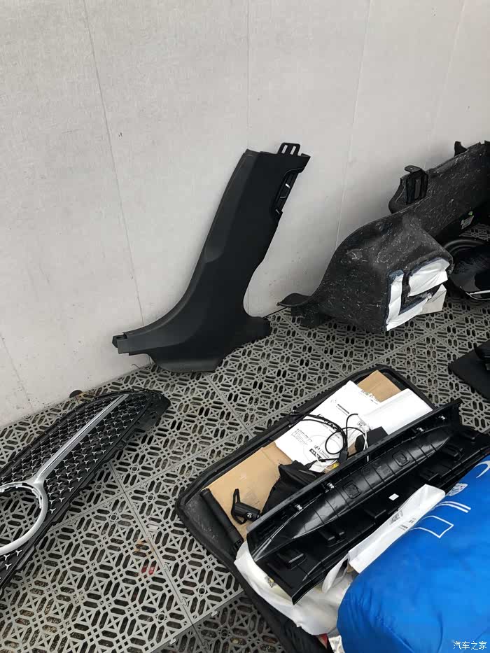

后备箱拆下来的东西 好多好多好多,好难过

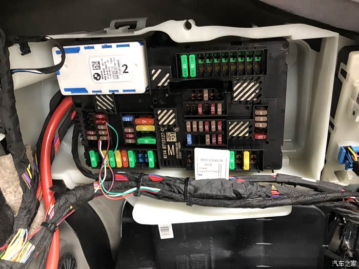

这是保险盒走线和接保险

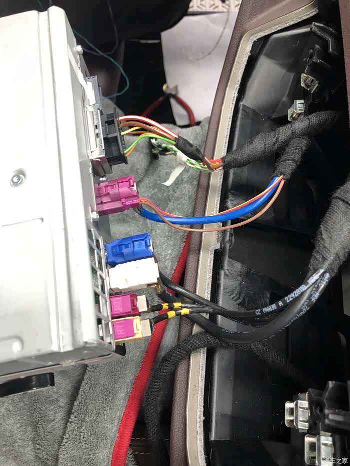

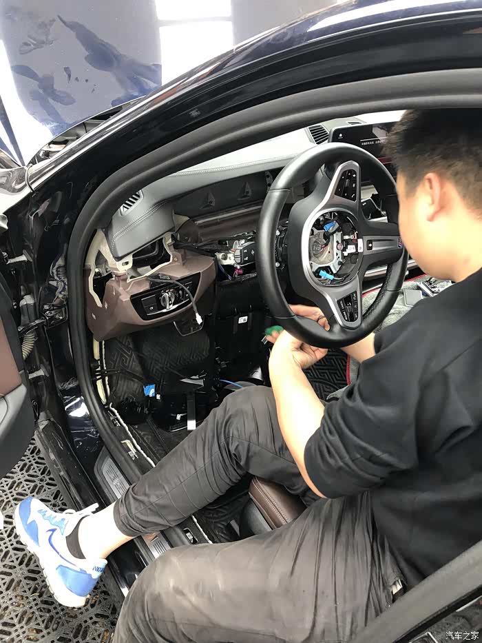

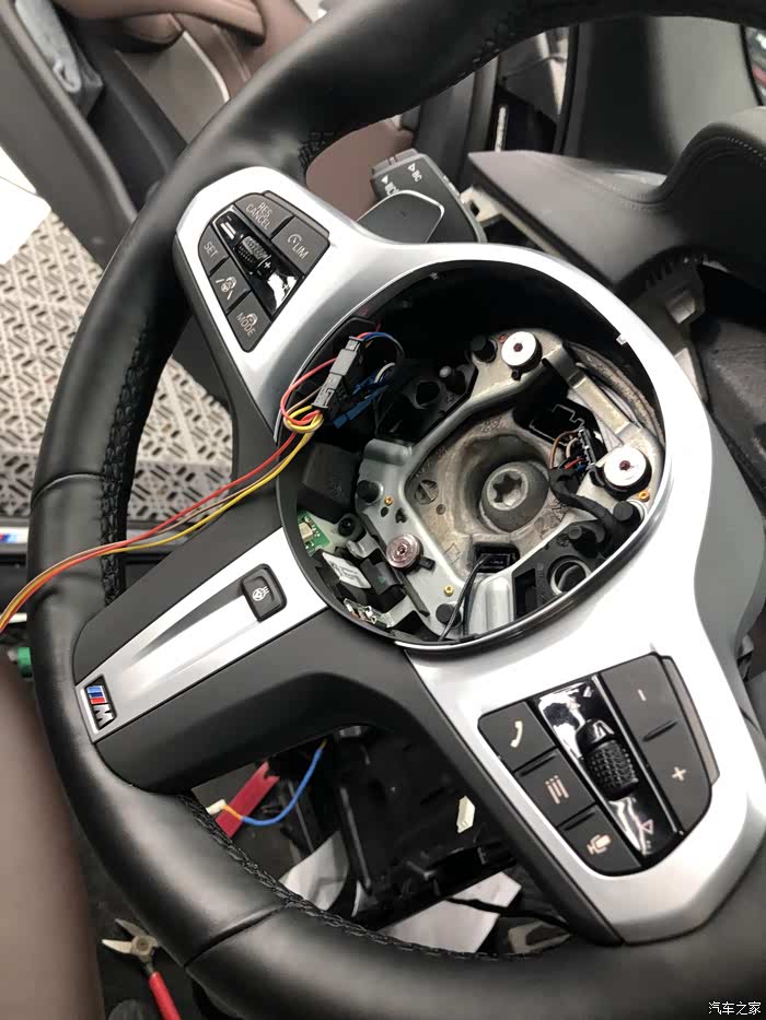

最难过的要来了,拆中控了,主机要接线。然后拆方向盘安装新的模块 泪奔 图35 36 37
这里给大家看下 原车的模块和 要加的模块,注意图中画圈的地方这些地方都是焊接的。我只标注一边,另一边方便大家对照
拆下来的方向盘(控制?)模块,这个的功能不太清楚,有点汇总的意思,加热也接这里过。知道的大佬可以指正。

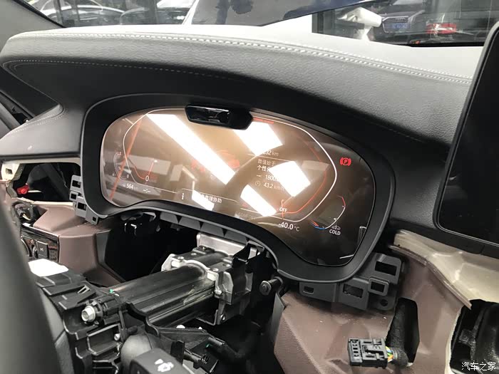

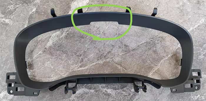

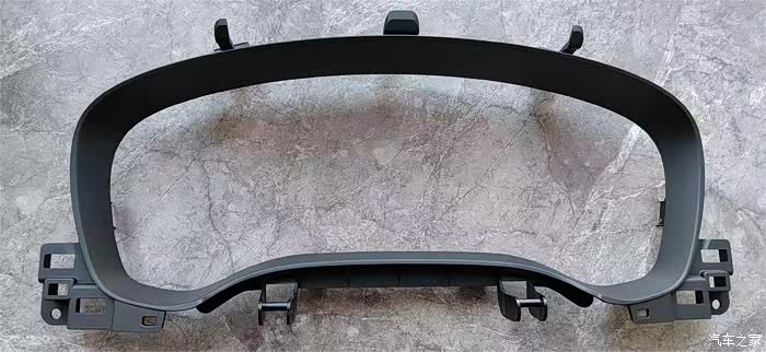

仪表拆除后安装DSG摄像机,这里没啥好说的原位安装即刻,这里提一句,可以贴全面的钢化膜直接安装DSG,不用买网上那种带缺口的钢化膜。我是新车买来就贴了,不用撕,里面嘎嘎干净
这里我忘记拍照了,去网上找图给大家解释下
原车拆下来的是上图 ,安装DSG摄像机必须要一个缺口(看下图,这张是原厂自带DSG摄像机的框架缺口),我的安装老师手艺针不错,直接给我手搓了一个带缺口的仪表台框架,只能说牛逼,再回头看上面那张图只能说十分贴合。

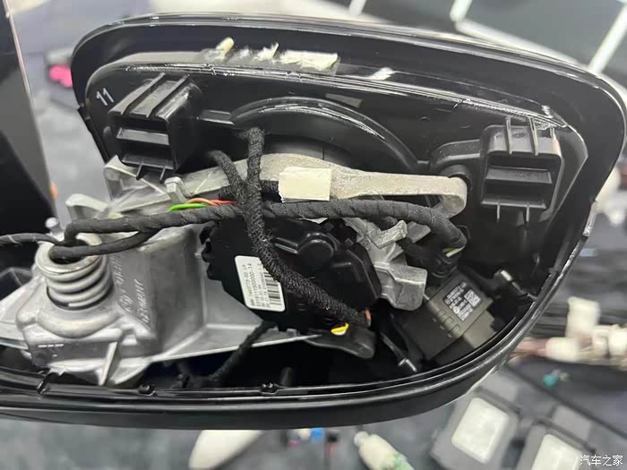

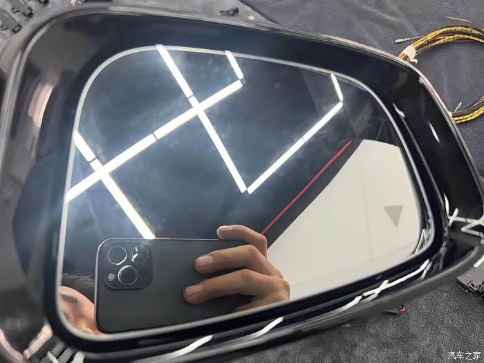

最后一个拆是拆后视镜和门板,安装后视镜镜片和模块
哇咔咔 终于到安装了,终于可以安装回去了,心疼期终于要结束了 方向盘归位 图41
