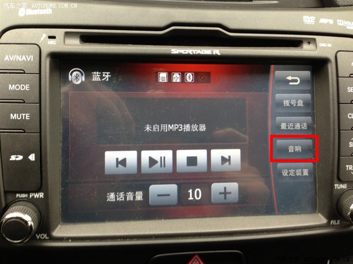

1.启动车子,按车体外侧的MODE按键/屏幕上的MODE按键,进入以下界面。点击屏幕右侧的外部设备按钮,点击中间的蓝牙。

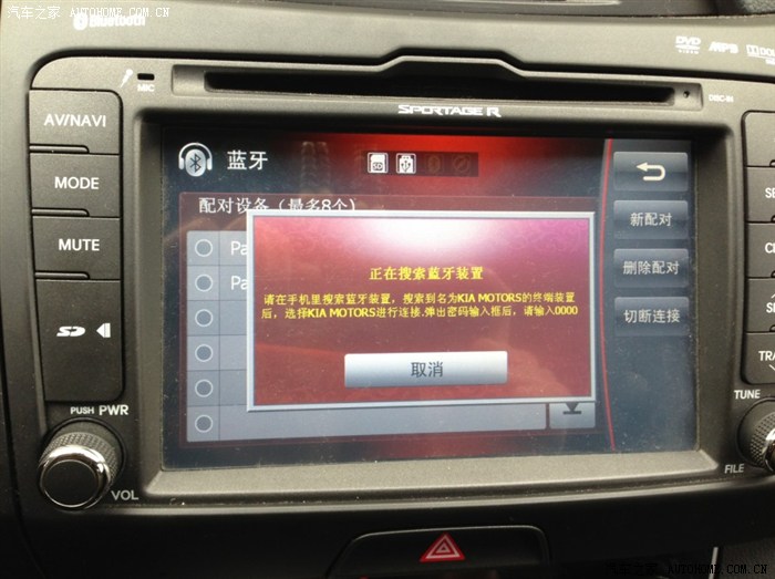

2.点击右侧的新配对按钮,会出来操作提示

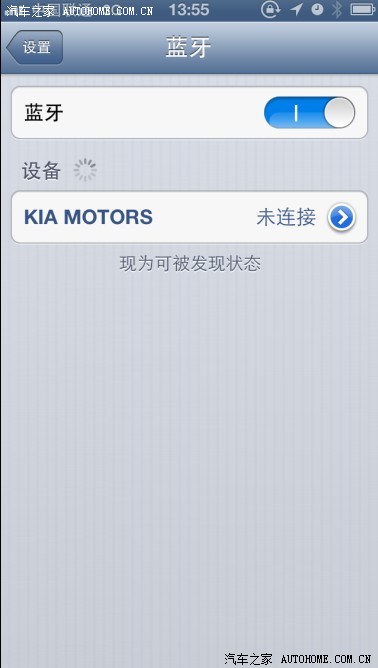

3.打开你手机中的蓝牙开关。
我的这个界面是iPhone5,跟有些人的界面有点不同,其实安卓、WP、塞班,甚至老点的手机等很早都可以支持,唯一的需求就是,你的手机本身也带蓝牙功能,根据手机行货水货操作系统生产厂家的不同,只要找到你的菜单里面写着蓝牙/Bluetooth/BT的那一项,打开就行了。一般是在设置菜单,或者设置-连接,或者设置-连接-无线连接,类似这样的菜单里面,大家耐心找下,最近七八年内一般的手机都有这个功能。

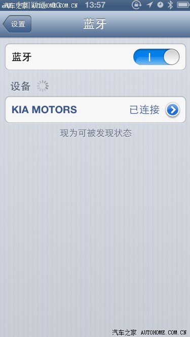

找到后打开蓝牙开关即可,在设备列表里面会出现KIA MOTORS的设备,点击它后,会提示输入密码,这时候输入0000,就能连接成功了。

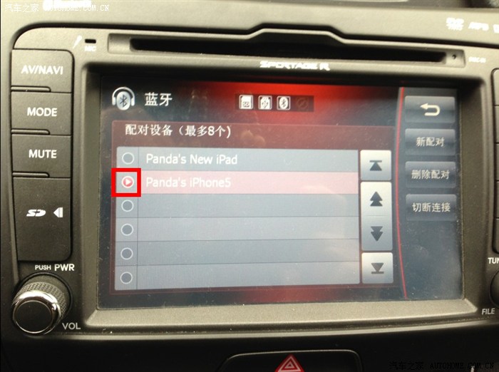

4.连接成功后的显示:
手机显示已连接(依品牌、操作系统等界面各有不同,但不影响正常使用)
车子显示
注意,看我方框框出来的地方,那个红色的三角标提示的就是,当前连接的蓝牙设备,也就是我们刚才连接的手机。
上面那个是我曾经连接过的iPad3,以后大家再打开车子和手机的蓝牙后,就可以自动连接了,不用重新配对了,比较省心。按照屏幕的提示,最多连接上8个设备,呵呵,车子里面其他人的也可以连接上去哦!

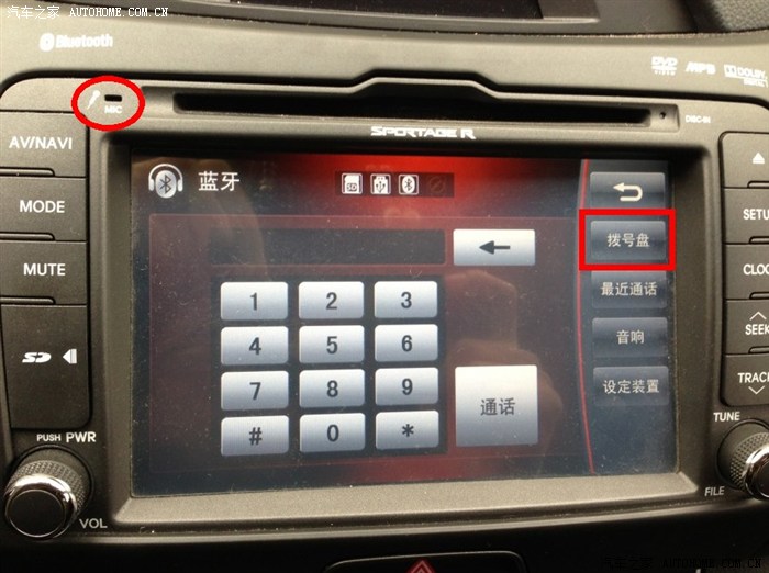

5.连接成功后,点击屏幕右边的拨号盘可以直接拨号,麦克风就在屏幕左上角,前后座的人直接坐座位上说话就行,对方都能听得见,跑跑车内还是比较安静的。
6.上一个打进来的电话,会直接显示在屏幕上,直接点了就能回拨电话。或者点屏幕右边的最近通话按钮,可以自行选择回拨哪个号码,只不过这种车内蓝牙模块一般的都不会自带通讯录功能,显示人名这个大家就不要奢望了……
7.连了蓝牙后,还可以用车内蓝牙放手机和其他移动设备里面的歌哦~!
8.蓝牙连接后,不用只停留在蓝牙界面等电话。直接切到其他界面做什么都不耽误,比如U盘放歌啊、导航啊、FM啊,随便神马都可以。屏幕上面的小红球是我自己改造导航的原因,有兴趣的可以搜索看我的帖子……
大家有神马不明白的地方可以跟帖问下,顺带一提,手机开蓝牙的时候,手机很省电的,我的iPhone5挂在车子上3个小时,只掉了2%的电!而且来电后,车子的音响也会播放手机铃声,不用担心听歌或者听广播会漏接电话!

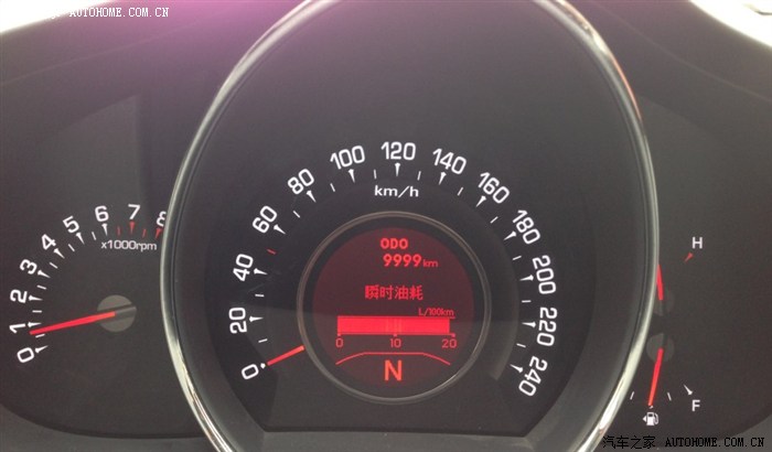

顺带发个图片,纪念下,我的2012 2.0N版小跑跑里程终于跨进1W公里,坛子里面的各种小毛病都没碰到,用起来很舒服的一部好车车,现在开着都有点感情了,哈哈!
