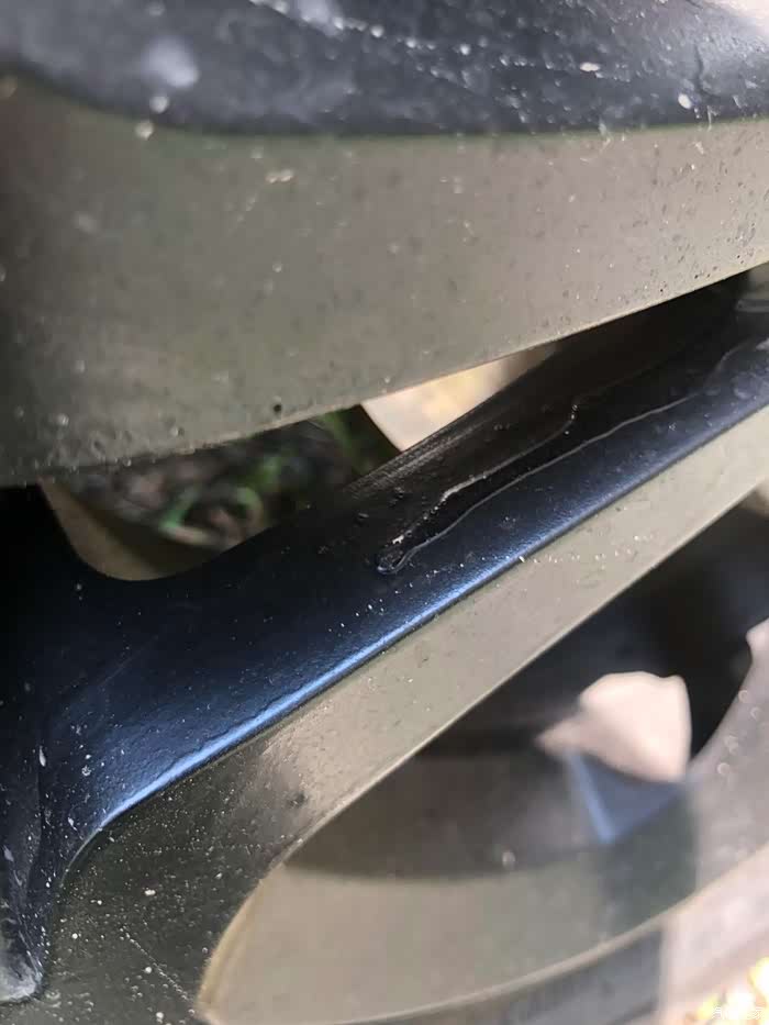

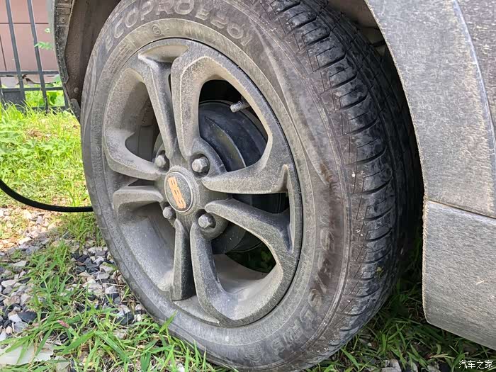

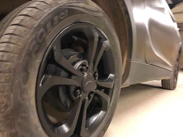

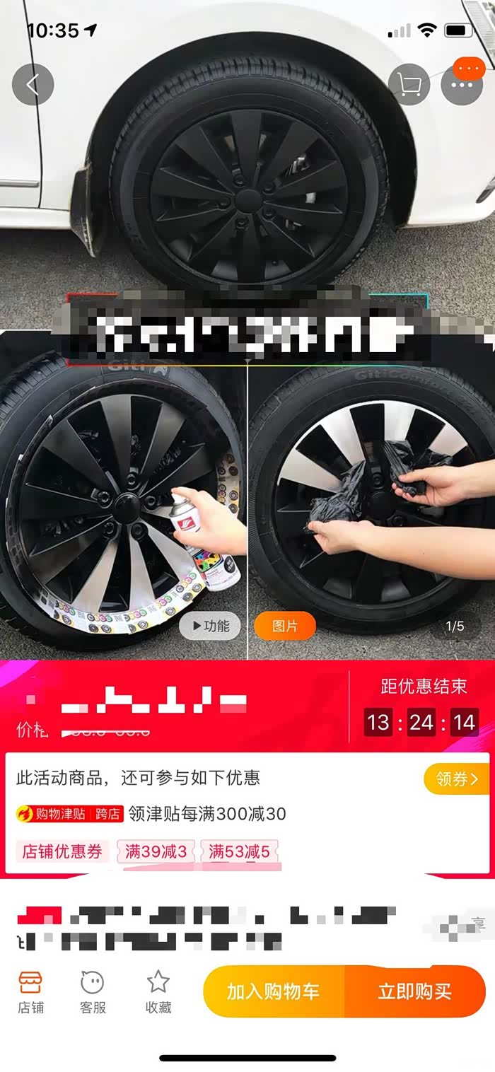

因为是中配,合金色的银白轮毂实在是吊档次。就有了换轮毂的打算。网上逛了那么几圈发现,换轮毂费钱费时,还要买新胎,换了后没准打死方向还会蹭。鉴于诸多问题,还是把自己给劝退了哈哈哈哈,囊中羞涩也是一部分原因吧。其中还发现,咱们小蚂蚁和smart用的是同样数据的轮毂和胎,如果有需要的朋友可以去收一套smart,十分的方便。俗话说的好,一黑遮百丑,最后的解决方案就是,喷个色,又担心喷黑了会显小不好看,以及后续的不确定性,我在网上找到了 轮毂可撕喷膜 ,匆匆买了4瓶就开喷啦,评论里很多都说买太多了,相信我15寸就要买4瓶。技巧就是一遍一遍的喷。每次不要喷太多,一层干了再喷一层,均匀的喷多层,这样的效果好,而且有厚度以后方便撕掉。我这个大概喷了3个小时 每个胎8遍左右。
重点!别心急,一次不要喷太多,要不然会流汤,干了可就不好看了。如果有条件拆下来放倒轮毂喷会更均匀简单。一定要仔细的检查每个洞口是否喷到了,有的地方可能是上面的死角你立着喷看不到的。

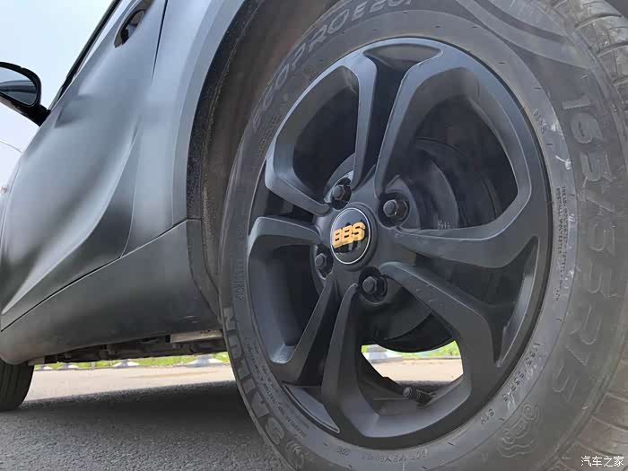

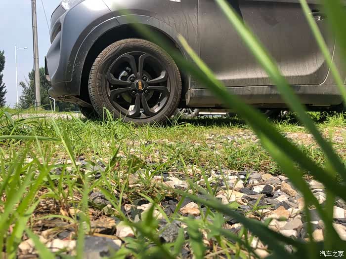

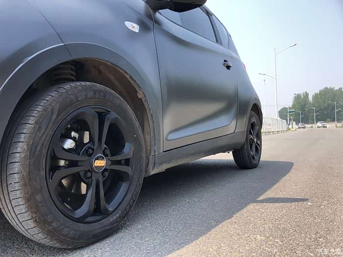

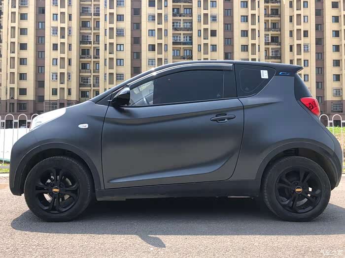

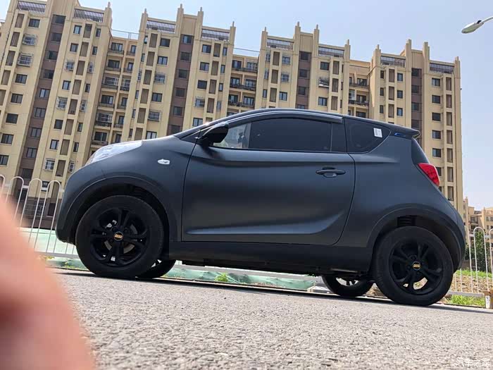

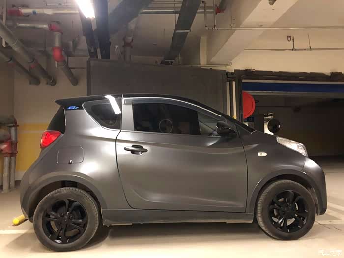

喷完了颜色,果然高档了许多,一黑遮百丑真言啊,之前担心的显小,也并没有存在。

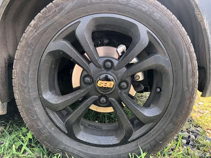

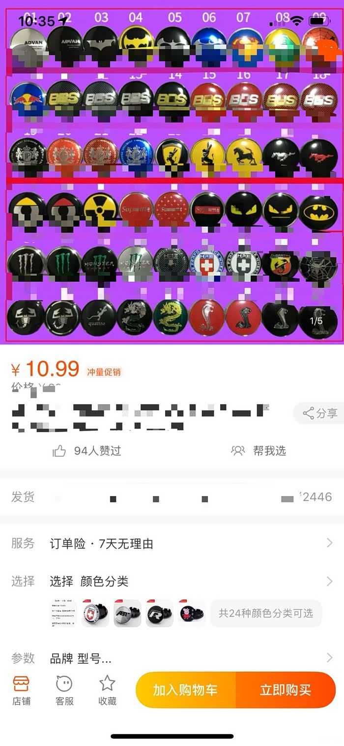

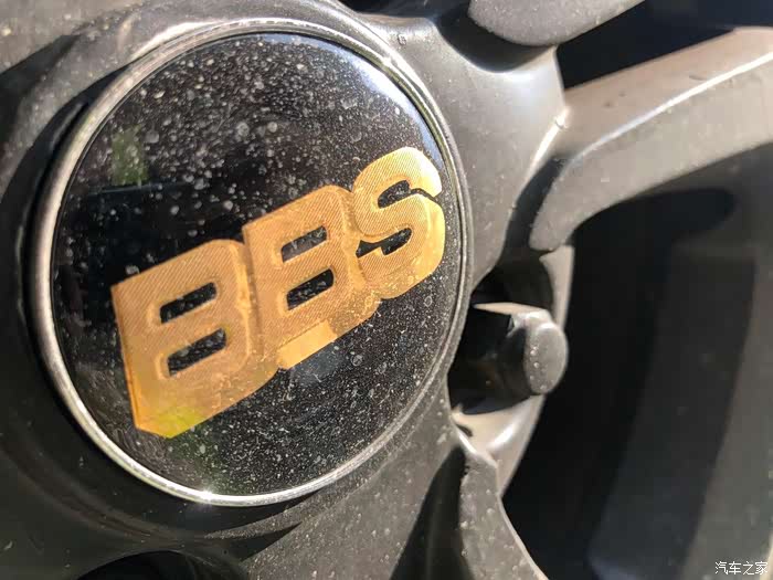

喷完了颜色总感觉差点什么呀?好看,但是没有灵魂。那就是买个新的轮毂盖!小蚂蚁这个原厂的轮毂黑了之后真的很好看,有轻量化的感觉。买不起BBS,可以买个盖子哈哈哈哈,我就在某宝,选了个这轮毂盖,买轮毂盖需要量大小,咱们小蚂蚁的尺寸是60,方便车友购买就不需要再量啦。Tips:换盖子是个麻烦事,店家会告诉你直接拿个螺丝刀垫上毛巾和纸片撬就行了。 千万不要尝试,咱们这个车的质量太好啦,根本撬不开的,乱搞就会像我这样,搞伤轮毂。最后还是老老实实的去轮胎店让他帮你把胎拆下来,从里面顶出去吧。

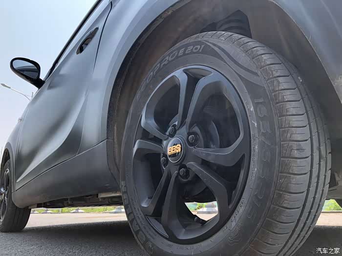

换完后的效果简直惊艳 ,真的想BBS一样哈哈哈哈哈,圆了我的轮毂梦。

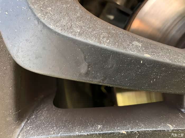

缺点:有点沾灰,好不好撕掉还不知道。如果撕掉我会后续更新的。

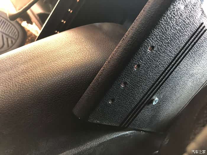

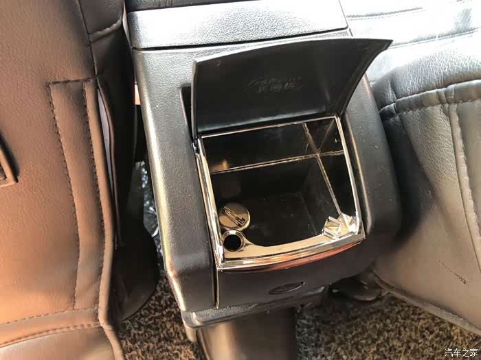

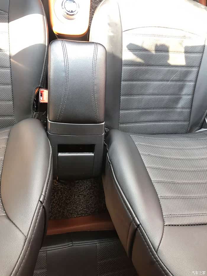

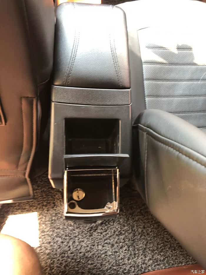

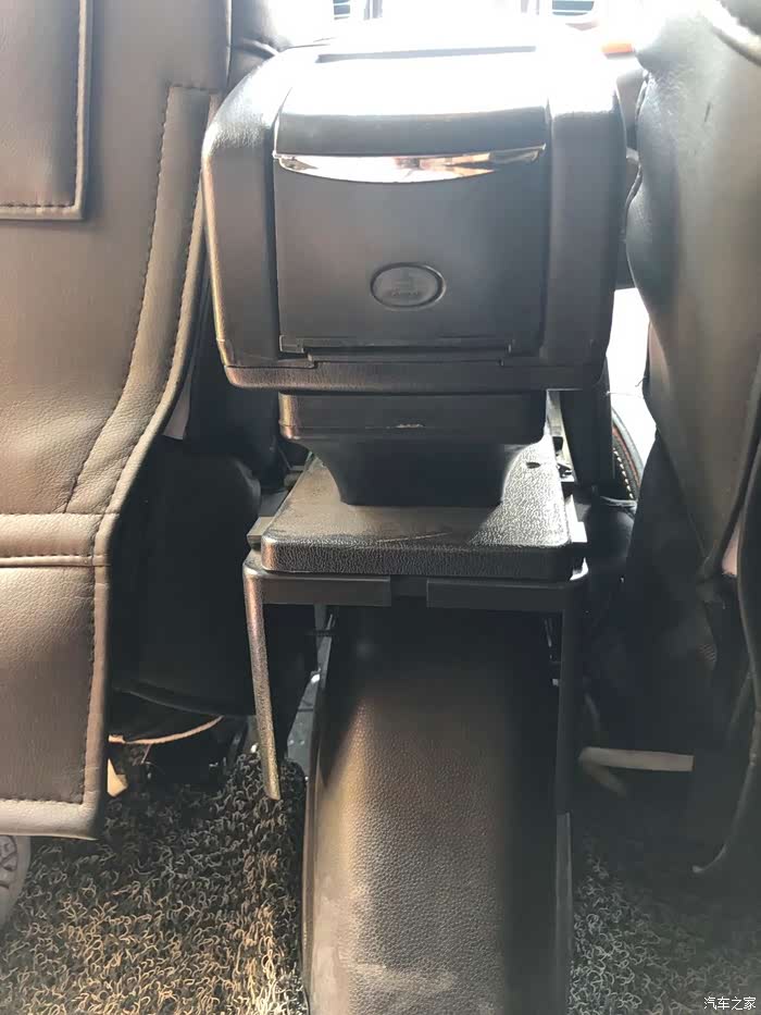

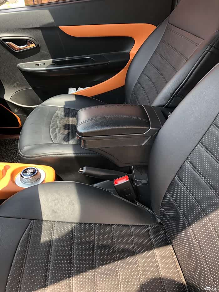

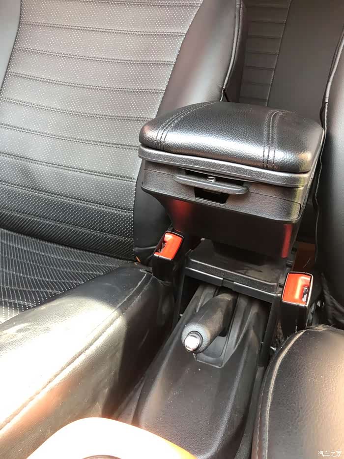

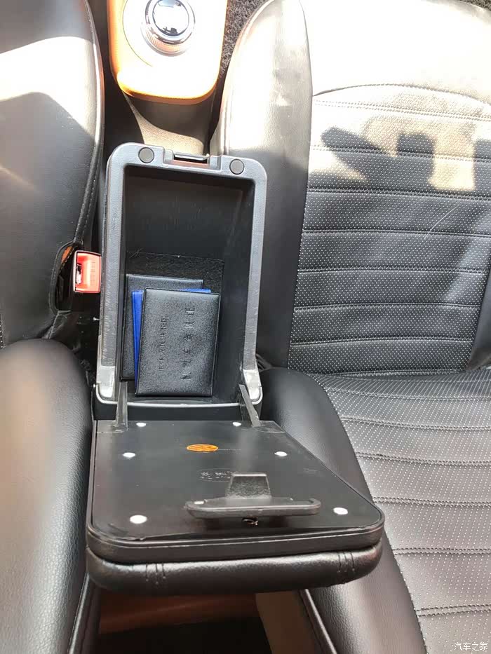

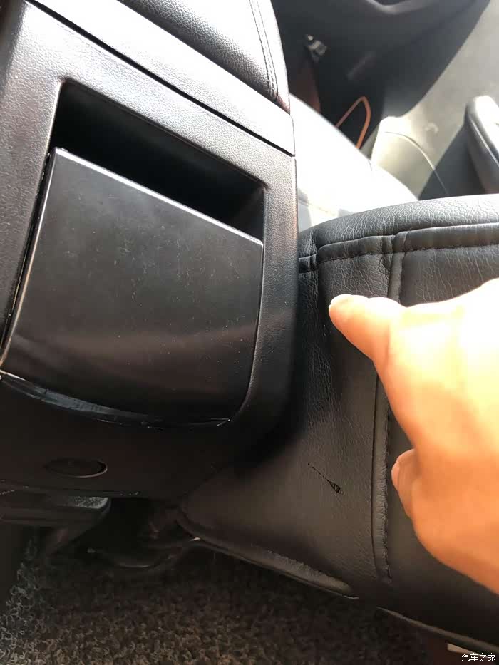

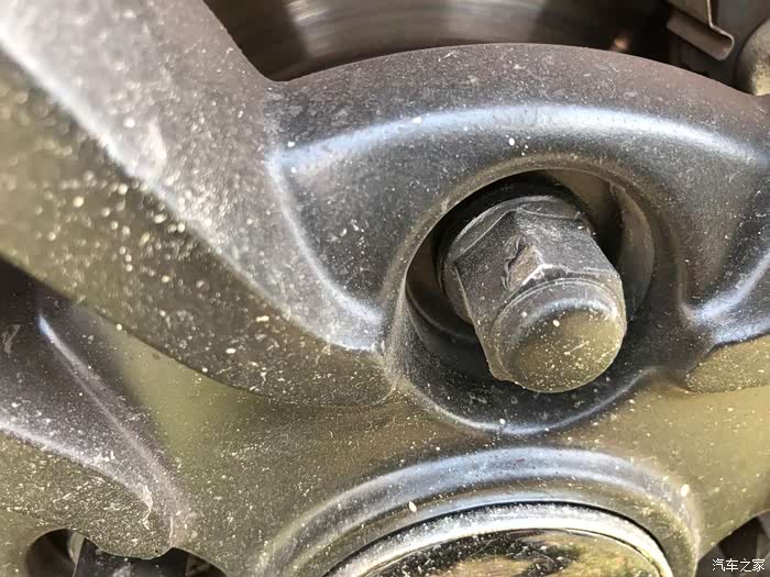

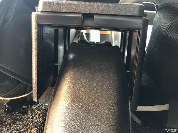

最后给大家介绍一个神器:手套箱,平时开车手臂架空很难受?车内储物空间太少,证件类没处放?按一个手套箱完美解决你的问题我买的这个是螺丝拧上去的,内附一个大概10寸大小7厘米深的内部储物空间,还有一个烟灰格刚好延伸到后排(从来没用过,小车车空间小就不要吸烟啦,影响他人),总体而言呢,还可以,凑活用吧,因为只有两个点固定,所以会有些许的晃动和异响,不过也可以接受。如果你还没有购买,我建议你去买那种无损的,保护爱车,无异响。
下面是手套箱图 螺丝图 内部空间图 烟灰缸图
