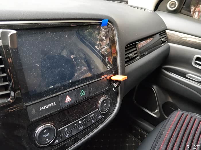

加装USB延长线
为什么要加装USB延长线呢,请看下图,橘黄色的是我的U盘,这么漂亮的中控就因为这个U盘毁了,欧蓝德厂家你给我出来。
“你告诉我除了这能插U盘以外,哪儿还可以插U盘?扶手箱下可以插吗?”
“不可以。”
“手套箱里面可以插吗?”
“不可以。”
“中控下可以插吗?”
“不可以。”
“那你告诉我哪能插?”
“就你插那儿可以,其他的没有位置
你们看看,这个位置插个U盘扎眼不?碍事不?哈哈,还好我有万能的某宝,直接搜索USB延长线,买下它,找个路边汽修店,20块钱搞定。

U盘插口在这个位置太碍事了,还好有改进的地方。

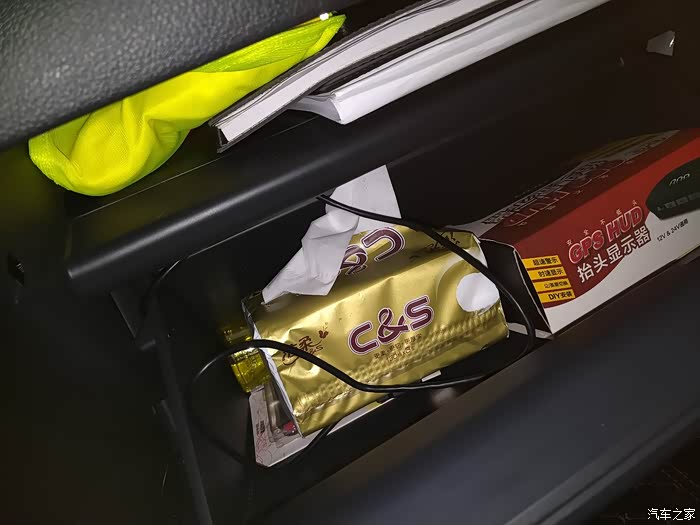

这是加装后的效果图,黑黑的线,U盘直接放手套箱里,中控上再也看不见那该死的橘黄色了。

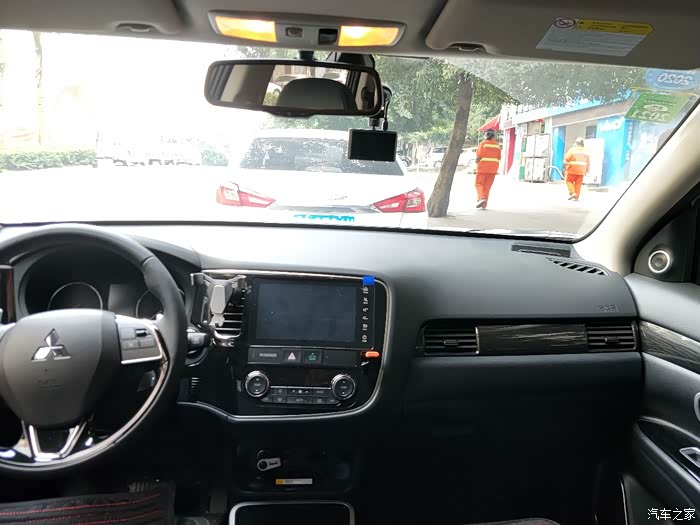

这是安装后的效果图,咋样,看不到什么线吧?

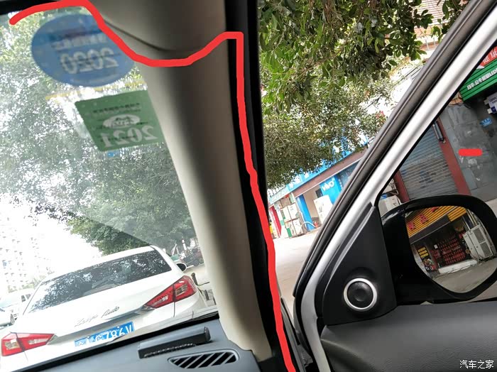

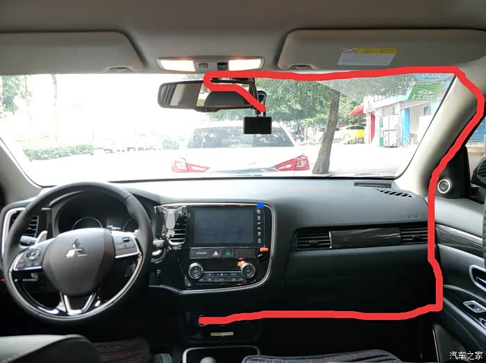

这张图片是走线的大概路线,后面几张图会给大家详细讲解。

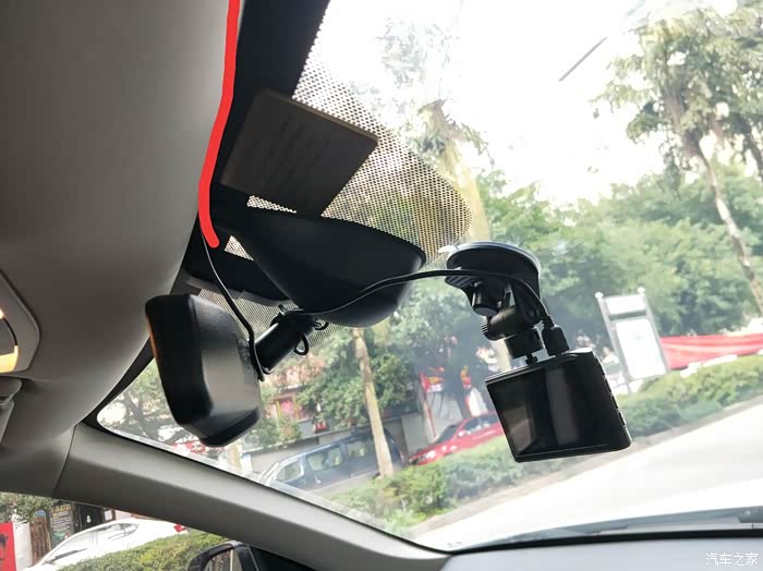

这儿要注意,线绕后视镜支撑杆几圈,主要是为了固定住线头,免得行车过程中,线从顶棚掉下来,把线直接塞到顶棚里面,这儿很容易的。
这个是顶棚走线,线已经全塞进去了。

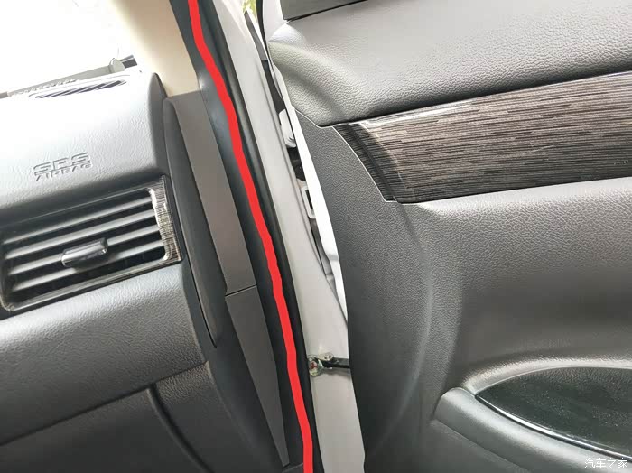

这儿就要注意了,用翘板把线塞入A柱胶壳里面,需要用点力。然后把门框密封圈扯下来,这个很容易的,不会影响车辆密封的,然后把线放进里面就搞定啦。记得放好后把密封圈塞回去哟。
这也是一样的,走线在密封圈下面。

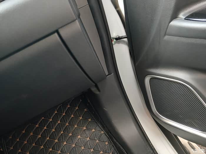

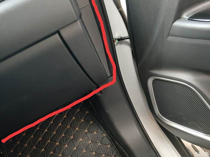

走到这儿需要用里把线塞进胶板里面。然后在手套箱下面固定住。
看得到线吗?哈哈,没有吧。
这儿就是取电的地方啦。
