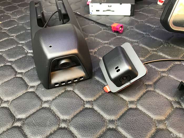

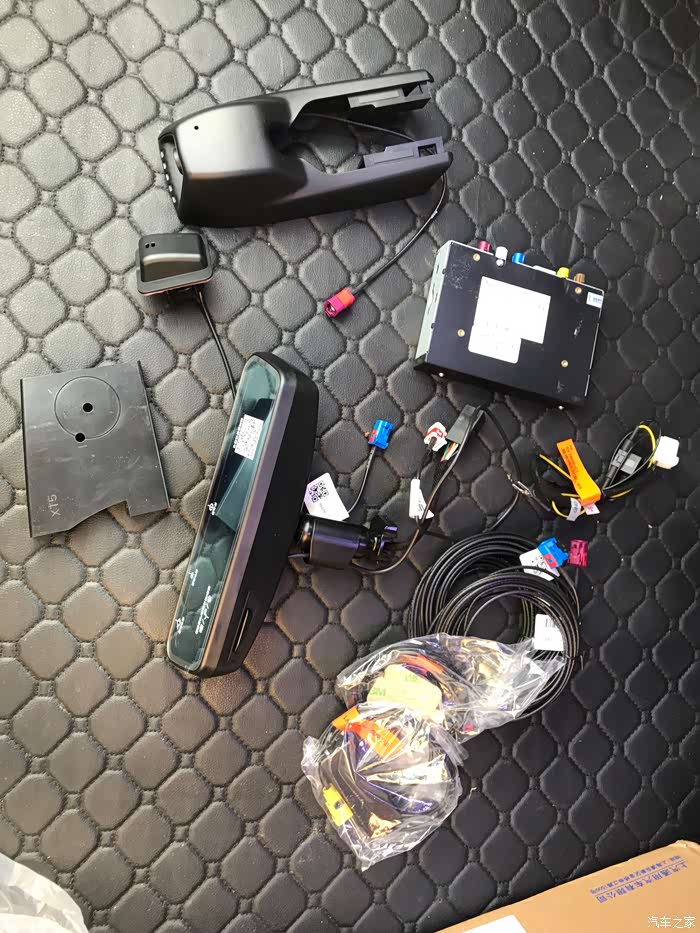

全家福,流媒体后视镜 前视 后视 主机线束等!
左是前视右后视
主机支架

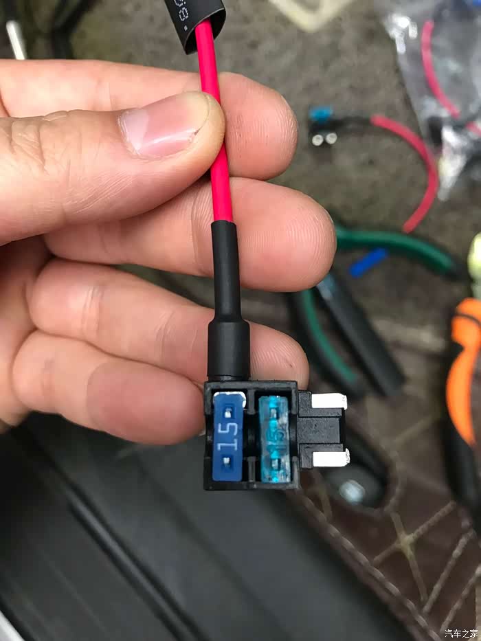

自费项目 流媒体的保险丝是凯迪拉克的,名图是mini的所以不匹配要松动,买了这种双保险丝的取电器!

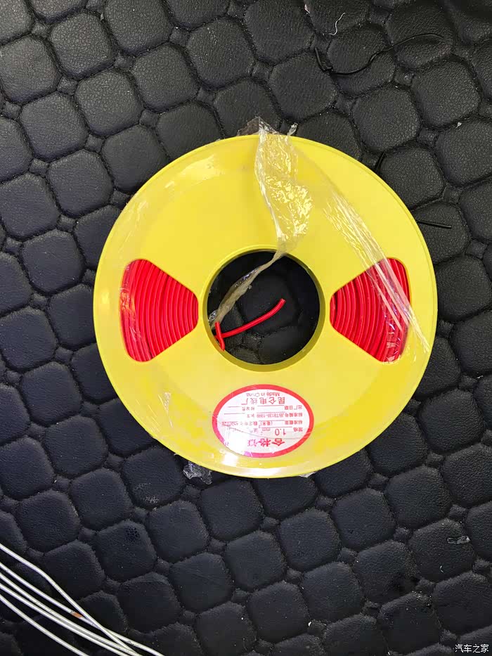

自费项目 买了一圈汽车专用火线(1.0),因为凯迪拉克的流媒体主机放后备箱(保险盒也在后备箱)所以主机配的电源线不够长

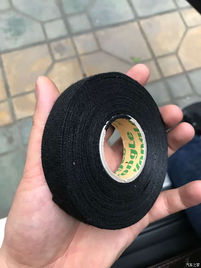

走线需要一起走几根线,买了一圈电工胶带和两圈汽车上用的毛绒电工胶带!

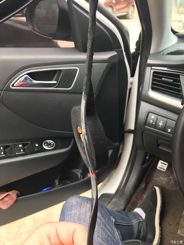

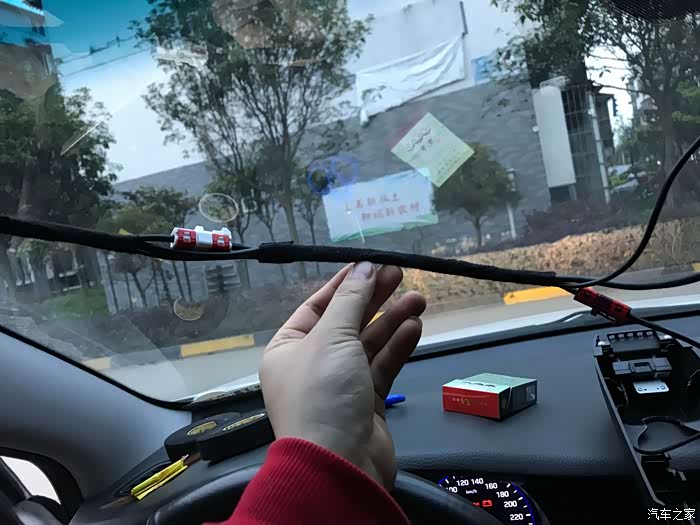

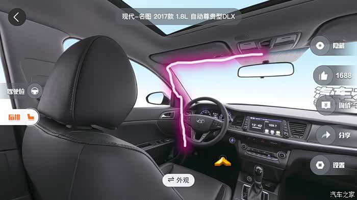

然后就是走线,这里有三根线(一根后视镜电源线一根前视线和后视线,电源线跟着A柱走保险盒两根视频线需要走到后备箱去)这里就走玻璃和顶子缝塞进去就可以了,先包电工胶布

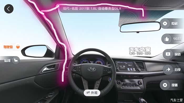

这是流媒体电源线走向图!
这是又包了绒布胶带的!(绒布胶带作用免得以后异响包线包得紧耐高温)

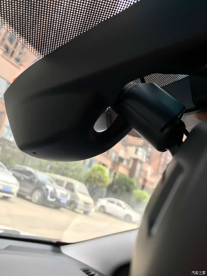

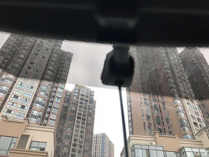

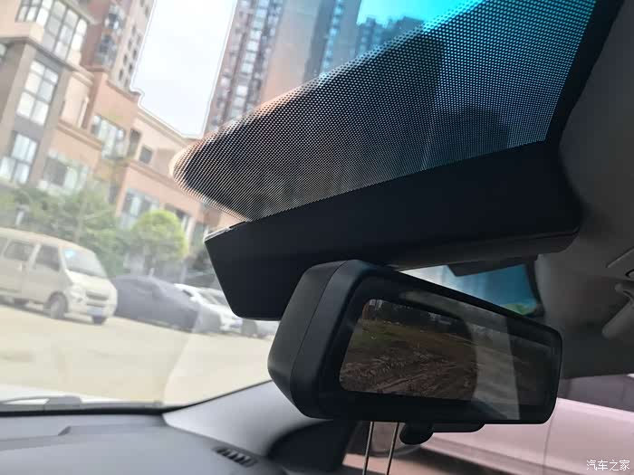

前视是这样3M胶粘在前挡风玻璃上的

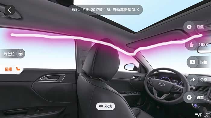

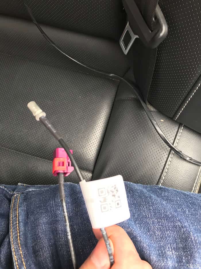

这是两根视频线走向!

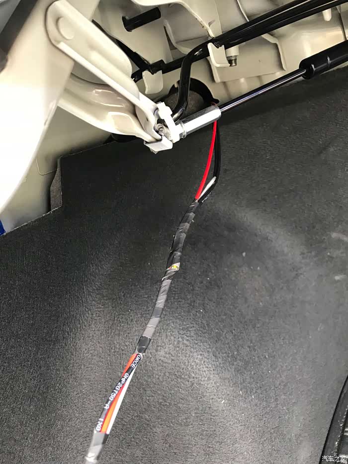

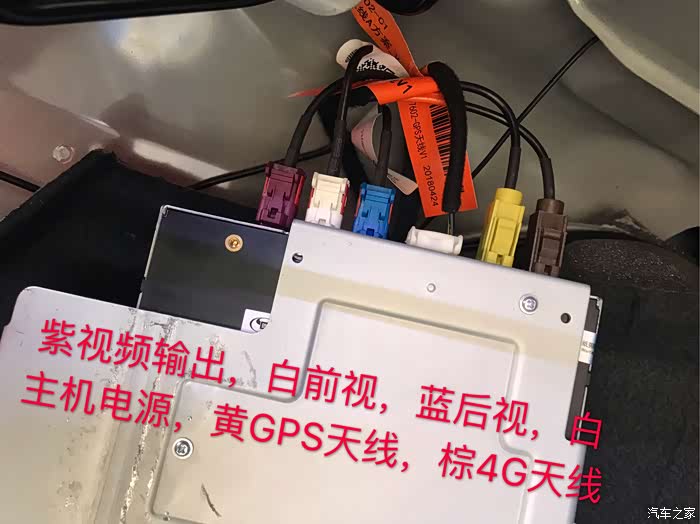

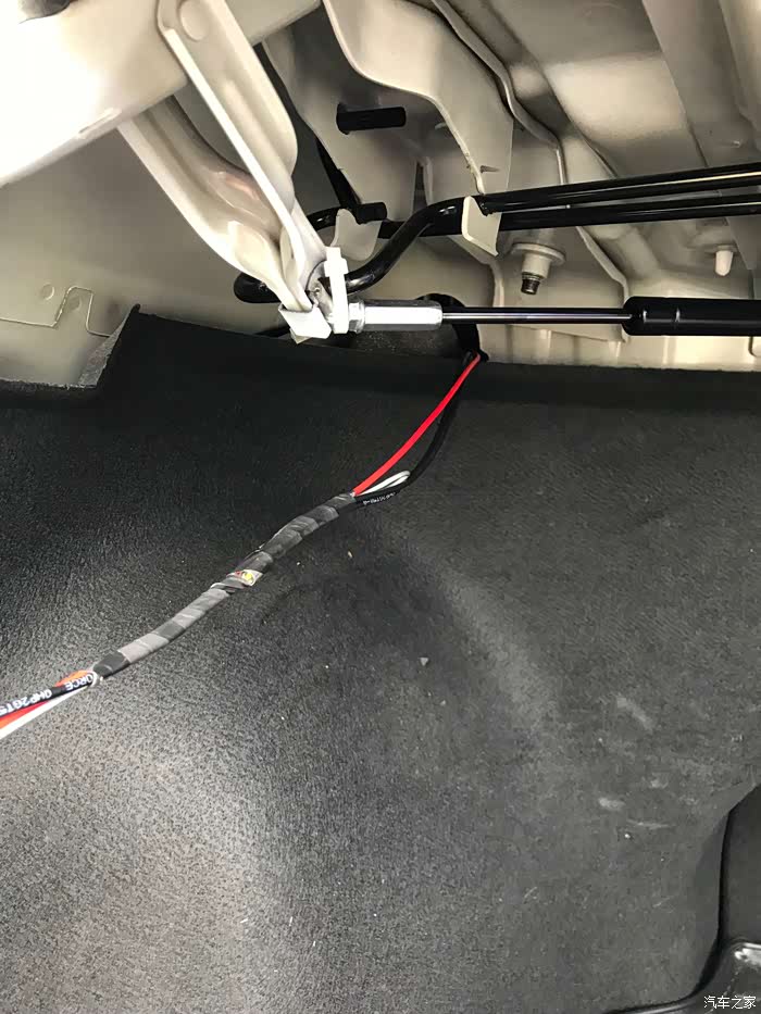

全部包双层!我包绒布的原因就是怕以后异响,再弄就麻烦了!记住这里一定要从后备箱把主机火线先穿过来再包线(我就是因为忘记了包了两次)红色的就是我从后备箱穿过来的火线!主机搭铁可以在后备箱搭!

这个接头要拆不然太大不好穿过去!(还没包绒布拍的)

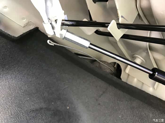

就走这个位置穿铁丝过去要把胶条拆了,我这里线还没走过来所以还没拆,拆了铁丝更好穿

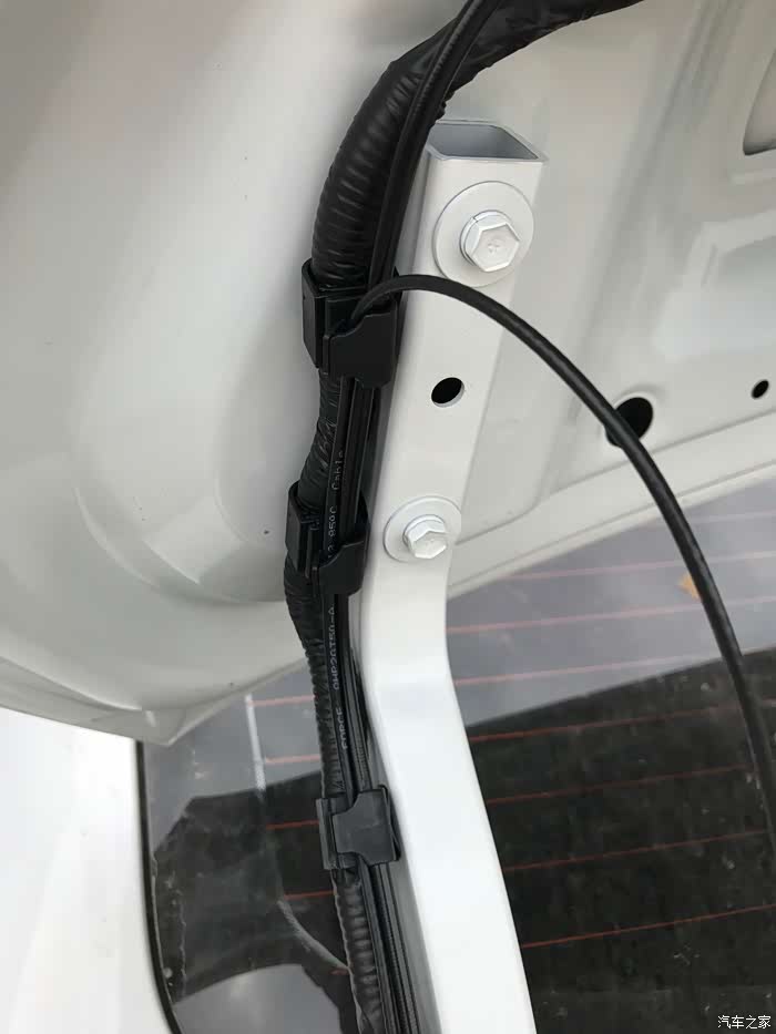

穿过来就在这里,后备箱原车线束也走的这里!
线慢慢拉过年,包上胶布,上好拆下的接头扣就完事儿!
拉线!

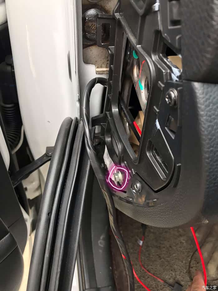

驾驶位胶条扒开把中控台侧面面板用一字螺丝刀撬下来,线就从这里走进去,这里只走过来三根线一根主机火线,流媒体火和零(搭铁),搭铁搭在图中红圈中螺丝上最稳最方便!

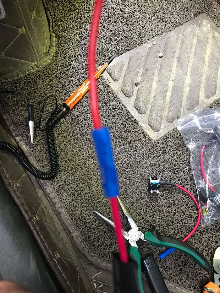

先把线弄一个头子出来,直接放到这个蓝色的里面用钳子***就可以了,我为了保险外面又装了热缩管更耐用一些吧!
两个接好是这样的!粗的这跟是后备箱主机电(火),细的是流媒体的电(火),注:主机需要接常电,流媒体镜子接ACC!!
两个保险丝不影响原车电器!火线线路自带还有一个保险丝双保险丝更放心!

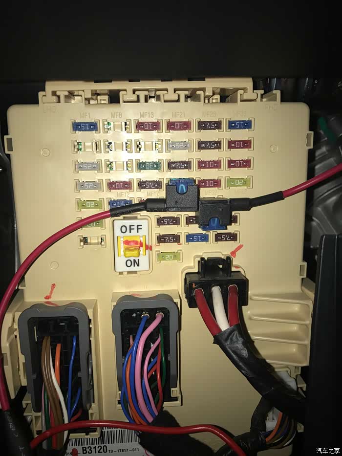

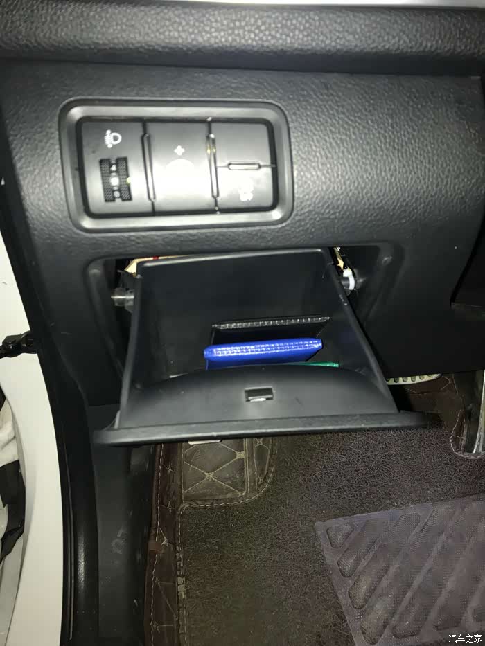

这个盒子拿掉就能看到保险盒了!如果这个都不会拆那你就不要自己动手安装了,找个店安装!
就这两个保险丝(蓝色的15A的)左边是常电,右边是ACC,要安装的都不需要找了!!!行车记录仪取点也可以在这里取!
左(常电)接主机,右ACC接流媒体

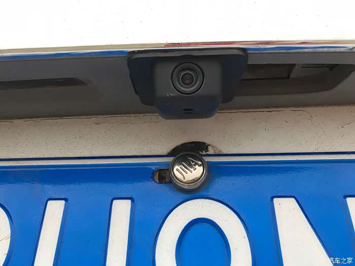

后视直接跟着后备箱线束走穿到,镀铬条里面去!

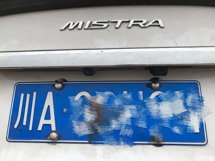

因为没有好的位置开孔(需要开4CM的圆形孔),直接拆了个牌照灯,牌照灯已经用LED灯代替了。
这里还是需要用铁丝穿线哈!装好就是这样的!

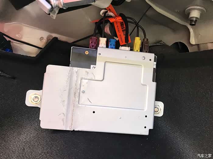

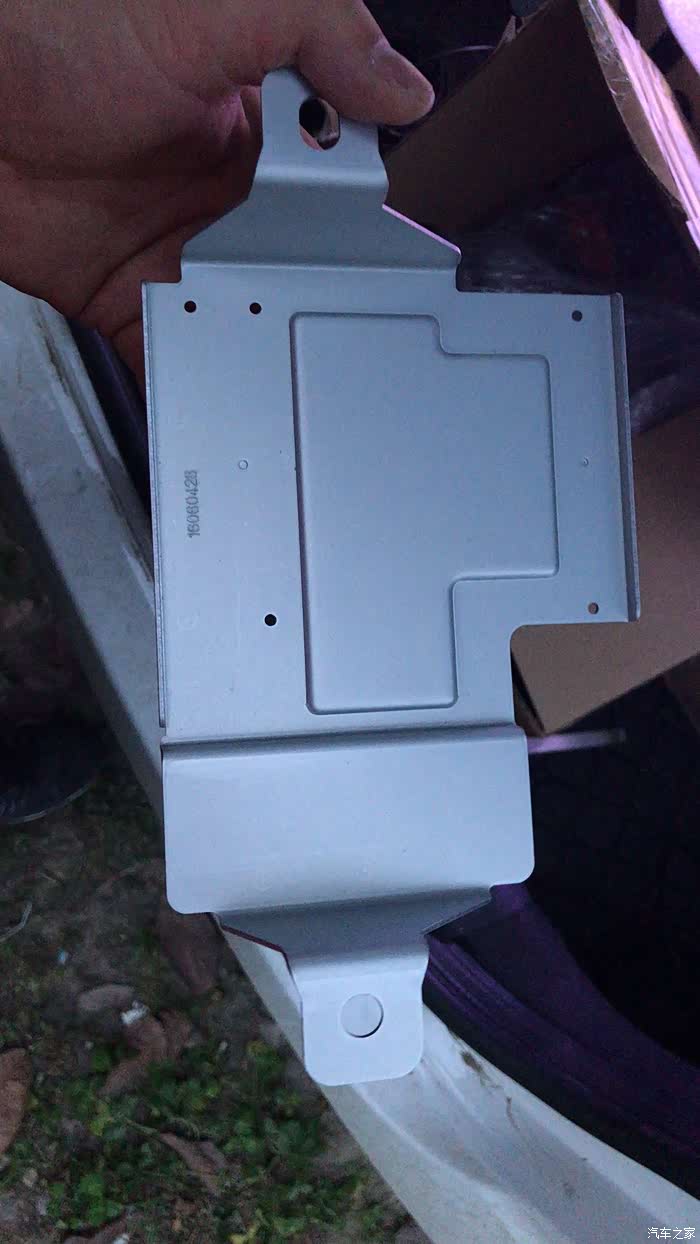

这个支架是设计个XT5原位安装的所以不合适,支架有个折(XT5是横着装)我给用锤子敲平了又重新钻了孔实现了竖着装,箭头所示的圆圈就是是我主机搭铁的地方(我装了气压支杆的刚好,没装的哪里是个洞装个螺丝就可以了)

装好是这样的!

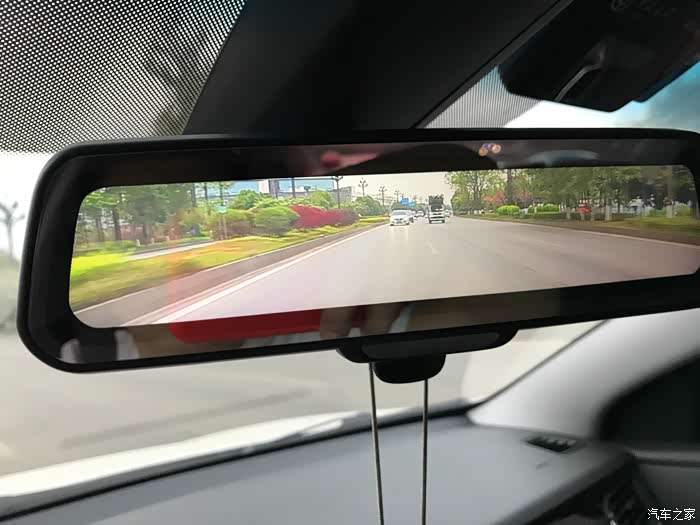

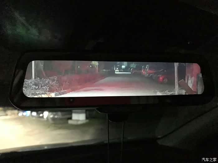

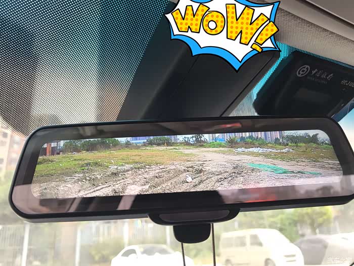

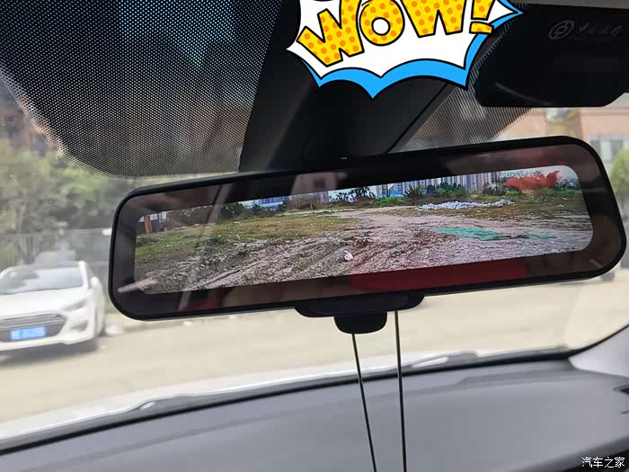

老水果机拍的,其实效果挺好的!手机拍不出来那感觉!
角度也广!!!后续会上点儿视频给大家看效果的!

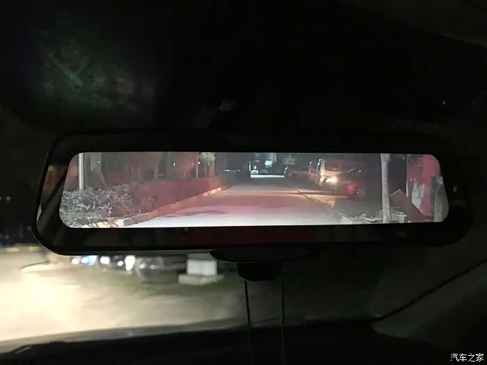

老水果机拍摄将就看!!!光纤很暗效果!眼睛看比照还要好很多!可惜手机拍不出来效果!
