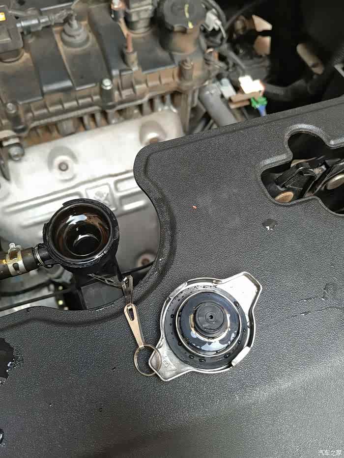

我的S6是12年的,从来没有更换过防冻液。来说说这次更换防冻液的主要原因吧,有一次自己洗车的时候,打开水箱盖一看,水箱盖已经烂掉了。当是为水箱盖没什么影响,结果有一次上高速直接水箱高温报警。然后慢慢下了高速之后,回到我家里就直接加了,两瓶1.5纯净水。一瓶加主水箱里面另一一瓶加到副水箱。以为两瓶水应该至少也可以用好几天吧!结果开到路上没多久,又出现同样的问题,打开一看,副水箱的水已经完全喷掉了,主水箱又在路上又加了一瓶1.5升的水,结果还没加满。再一次证明水箱盖的作用是非常大的,它可以把水封闭在主水箱里。这次一起在淘宝上也买了一个水箱盖。既然出现这个问题想了一下,干脆把防冻液也一起换掉,于是就有了接下来的作业。
这是新买的水箱盖,已经装上了。

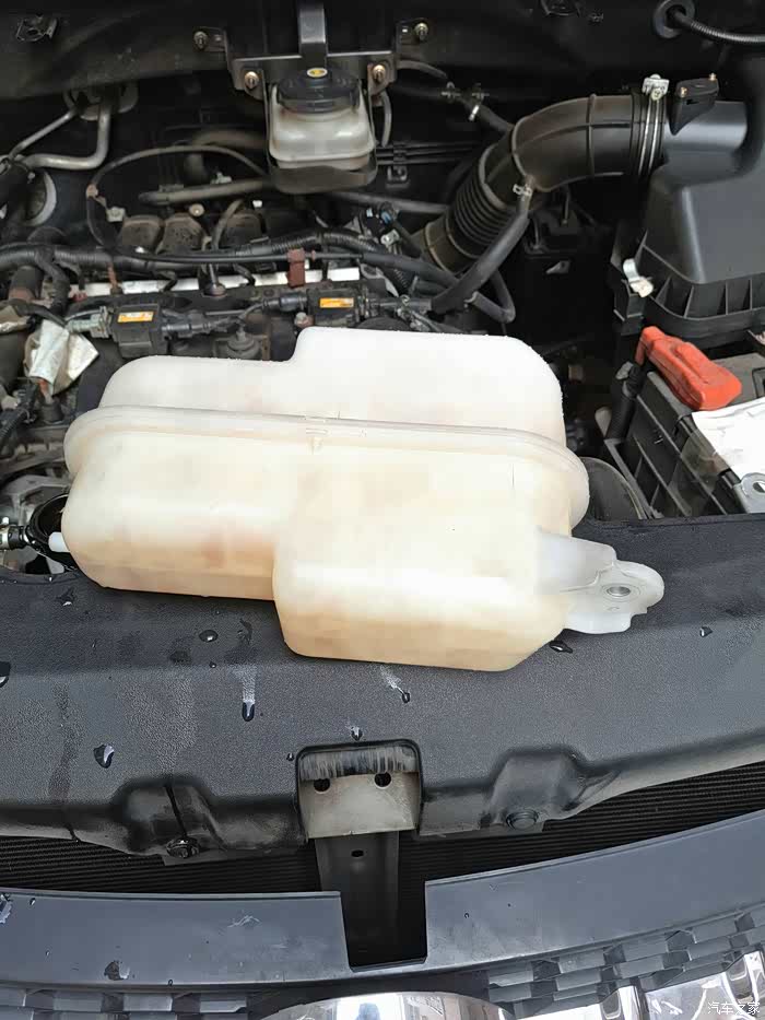

先要把副水箱拆下来,清洗干净,只要卸下来后螺丝就可以。
已经拆下来洗干净了

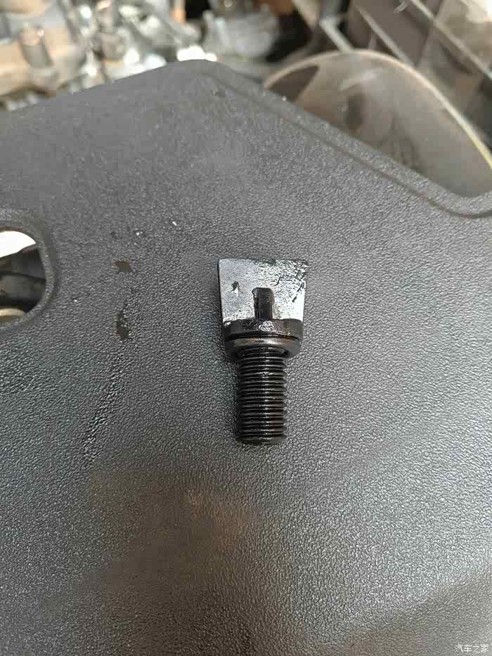

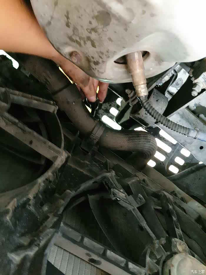

现在就是要首先要找到水箱底部放水的螺丝,这颗螺丝就在位于水箱中间最下方位置,就在那条胶管的下面。
折下来的螺丝就是这个样子。

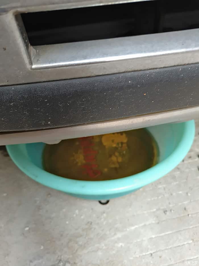

换下来车里的防冻液已经很脏了,接下来的步骤很重要:

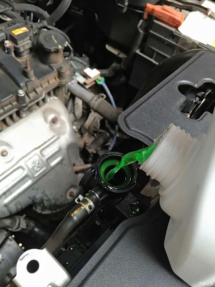

接下来就是加防冻液
1、等到水箱完全放完水以后,把螺丝装回去。
2、往水箱里面加入两瓶两升的纯静水。
3、发动车子,待水温正常后。将空调打到,热风最大。大概在运行过几分钟。
4、再一次将水箱里面的纯净水排放干净。
接下来就是加防冻液
本次买了两瓶4升的防冻液,主水箱里大概差不多加了4.5升左右,副水箱里大概有1.5升左右。然后再启动发动机,运行几分钟,你就会发现防冻液又下降了,这时你又再补加一点点,补加到副水箱就可以了。水箱盖是完整的话还有它就会自动吸入,更换防冻液以后现在已经行驶了100多公里。打开检验发现副水箱的液面又下降了一部分,而主水箱里面是满满的,再次证明这次买的水箱盖完全OK。因为更换防冻液以后,水箱里面还会有少部分空气,经过运行以后,他就把空气排出,再次吸入了副水箱里面的防冻液,所以就把剩下的防冻液再往副水箱里面加一点点加到安全线内,本次作业就到此结束了
