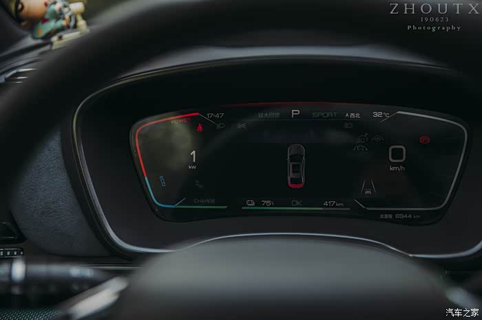

先说说能耗吧。目前总里程能耗百公里平均能耗是20.3度电,这7000公里以公用快充为主,充满电到100%,用到剩10%提示充电,纯高速时速100巡航大约续航里程在420公里,110巡航大约续航在380公里,120巡航大约在350公里,130-180续航大约就是250公里的样子。基本还算是满意,电量掉到10%之后显示的可续航里程是最真实准确的。纯市区能耗的话,我的驾驶习惯并不温柔,甚至可以说是激进驾驶风格,所以我市区的能耗比高速更多,大约去到了百公里能耗23、24度电的样子,满电100%到10%提示充电,纯市区续航里程大约在340公里的样子。不过都买双电机版本的车了,不就是为了爽吗?况且家充真的便宜,更加油比起来真的更不要钱似的。接下来先上图养眼吧,驾驶感受、噪音表现、空间感受、车机性能什么的看完图再跟兄弟们聊。

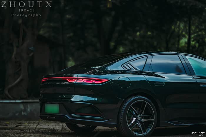

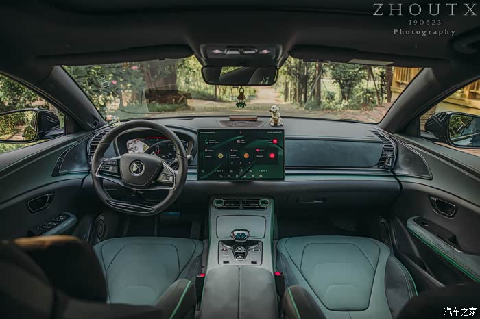

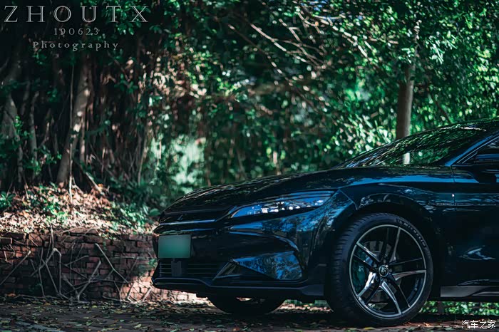

外观内饰
外观、内饰图片较多,我就不一一描述了,各位看官如果对外观、内饰有什么疑问可以在评论区留言,我尽量做到一一解答。

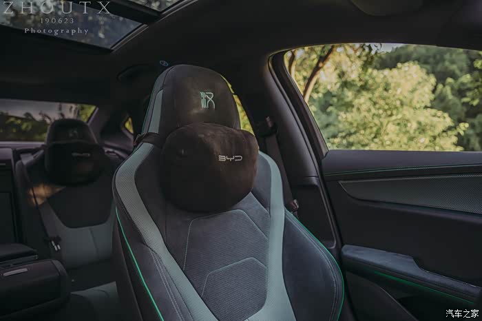

4、空间感受:
还是之前那句话,我不背参数给大家看了,这么大个车,空间表现其实也是很棒了,家用来说的话,无论前排后排的空间都是非常宽裕的,后排的顶棚也设计了凹凸造型,比较高大的人坐在后排无论腿部空间还是头部空间都非常宽裕。且前后排都设有通风、加热的座椅,无论冬夏都非常舒适。座椅虽然采用了一体式仿赛设计,但丝毫不影响其舒适性,且包裹性也很OK,造型的确很亮眼养眼。就家用来说的话,绝对可以满足普通的一家3、4口人日常出行,来个长途旅游长时间乘坐也丝毫不会觉得疲惫。
唯一的扣分项就是这玩意的方向盘与主驾驶位居然不在一条线上,方向盘稍稍往右边偏一点,如果是坐的标直的用最最最标准的坐姿去开车,会发现方向盘是往右偏离的而不在我双手双眼的正中位。我一开始以为是装配问题,在网上搜索一番以及去4S看展车发现原来这玩意就是这样装配的,实属有点无语。不过好在并没有影响正常驾驶,只是有强迫症的话确实会比较抓狂。
空间评分:8分

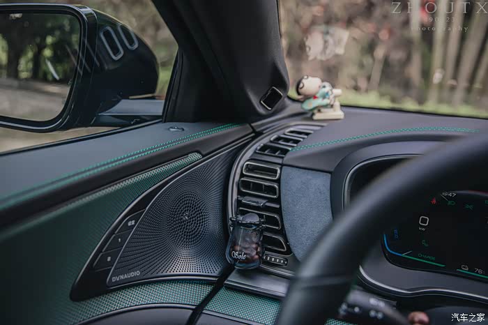

6、音响评价:

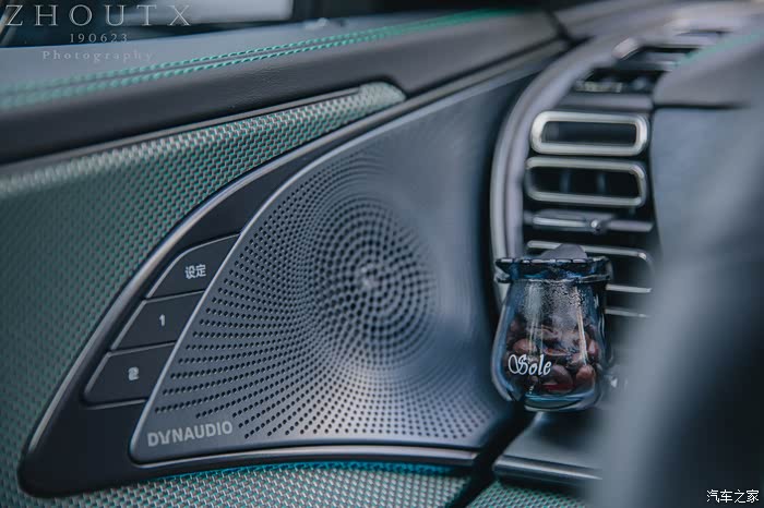

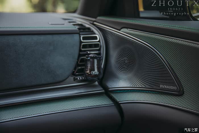

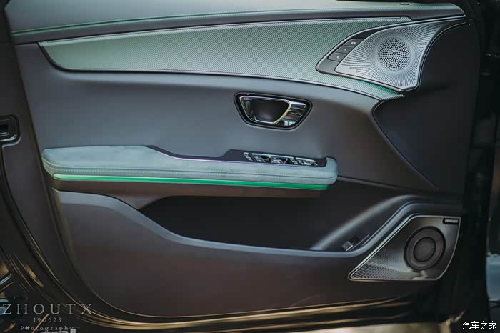

这套丹拿音响的效果绝对是超值的,虽有车评人给过这套音响系统给过非常高的评价,甚至说到如果家庭音响想达到这样的效果需要花到20个W,这纯纯是虚假夸大宣传的成分。就事论事的来说,这套丹拿系统,的确非常有丹拿的风格,人声饱满丰富,声音非常耐听。但我既然说到尽量只说缺点,那我也聊聊我觉得这套音响的不足之地。
其一就是功率不足,整车10多个喇叭,加上低音炮居然只给到700多瓦的功率,在播放动态较大的音乐时,细节丢失严重,声场完全混乱消失,后期我会给这套系统单独加装几个功放弥补这个问题。
其二就是它的低音炮真的很难听,低频完全没有下潜,低频也没有弹性,全是轰头的低频,这跟低音单元的尺寸也有关系,但最主要的还是功率不足!我提车一个星期就把它的低音单元给废除了,加装了一个12寸捷力W7原装箱与其配套的1200W功放。
后期我给车门喇叭与中置喇叭换上独立的功放就真的可以称得上百万级别内的车载音响无对手了!
哦,对了,说到这个我可以和大家拍胸脯说,汉EV搭载的丹拿单元是货真价实的丹拿喇叭,并不是某些车企的贴牌、代工无牌喇叭。缺点也仅仅只是功率不足。
音响评分:7分
