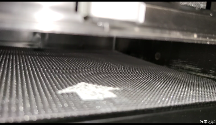

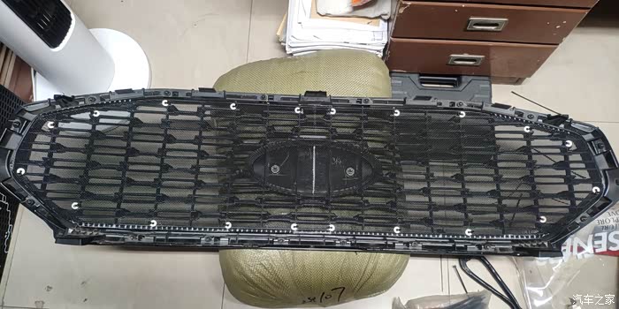

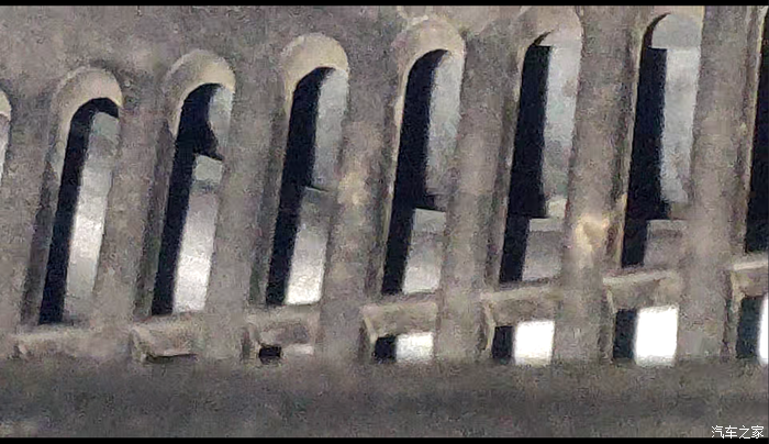

一定要买金刚网!比如空调进风口和风机!还有顺便彻底解决天窗漏
本来买金刚网是为了做防虫网和防石击的,结果派上大用场

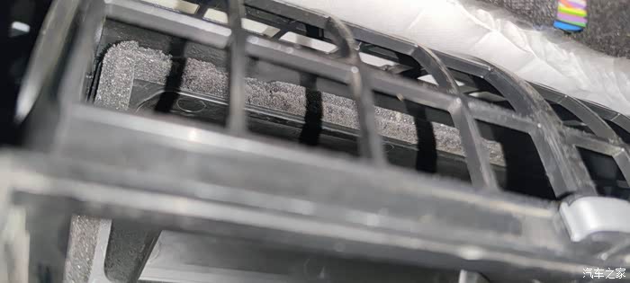

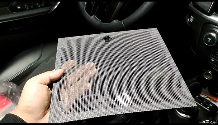

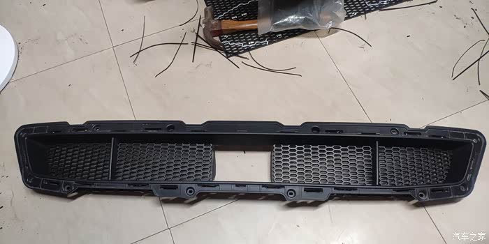

这个是下面嘴巴,加了一层六边形
自己裁剪 做工一流

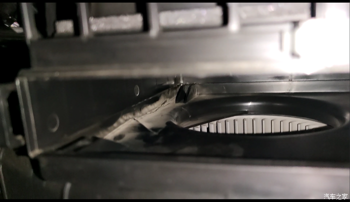

当年提车没多久就发现空调进风口没有网,老鼠能进车里!
看这风板啃的
这里也是啃的
啃的惨不忍睹
这也是!

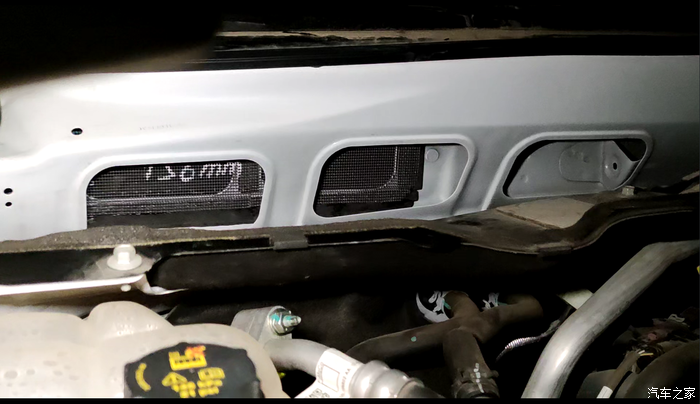

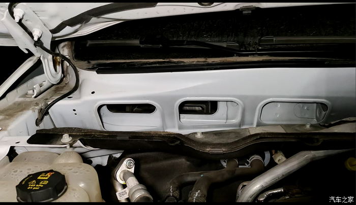

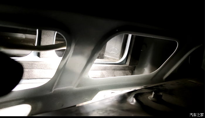

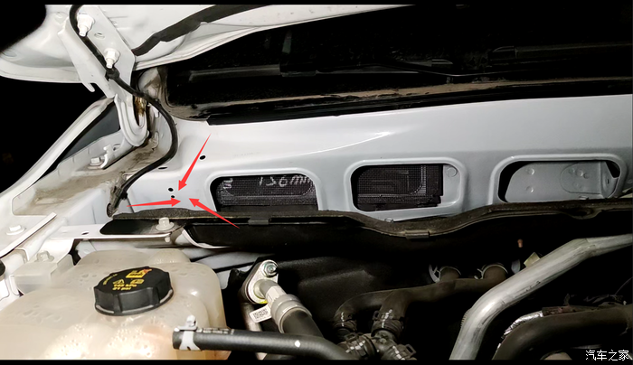

拆掉集水槽盖板,下面就是这大洞

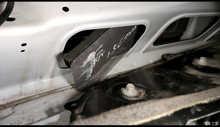

这洞还是向外凸起的,想粘贴金刚网就得准备这种1CM厚度的EVA胶条,买的3M的,粘的牢,一圈都粘上先
本来想一片塞进去得了,发现口太小了必须拆成两小片
粘好了,胶水粘贴到EVA上,很牢固。建议带上手套,这个外洞很锋利,把我手背都搞破了
结实的,目前用了三年也没堵也没掉啥的

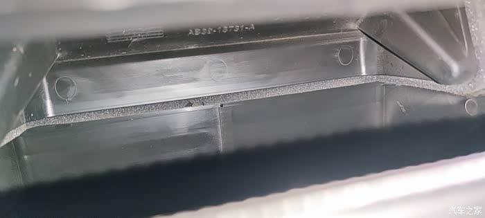

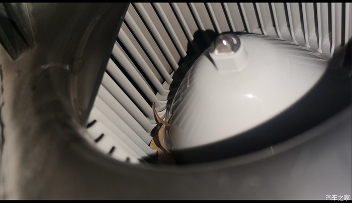

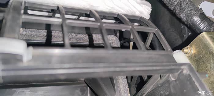

这个空调滤芯也离谱,风机正在下方,捷达还是侧面呢东西不至于掉进去
没金刚网时候滤芯上面全是树叶还有老鼠屎,滤芯抽出来没注意直接掉风机里
清理废了老大劲了
清理废了老大劲了

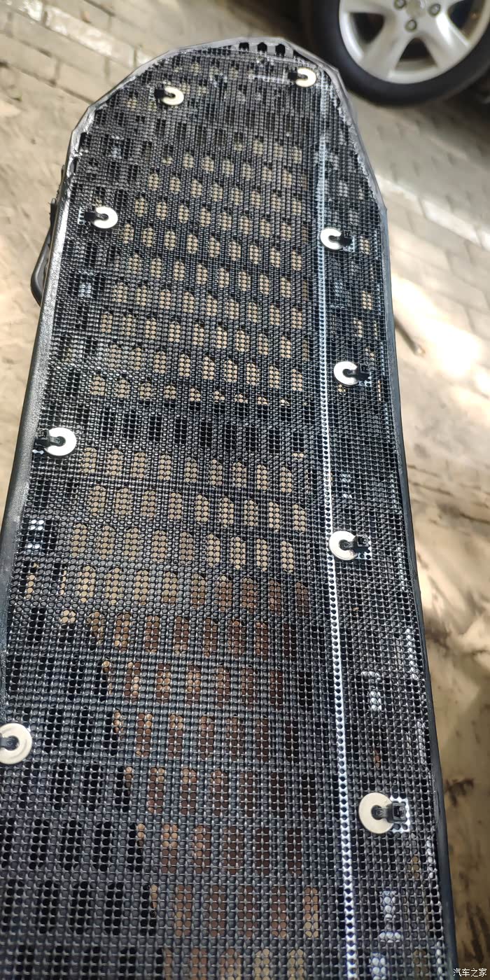

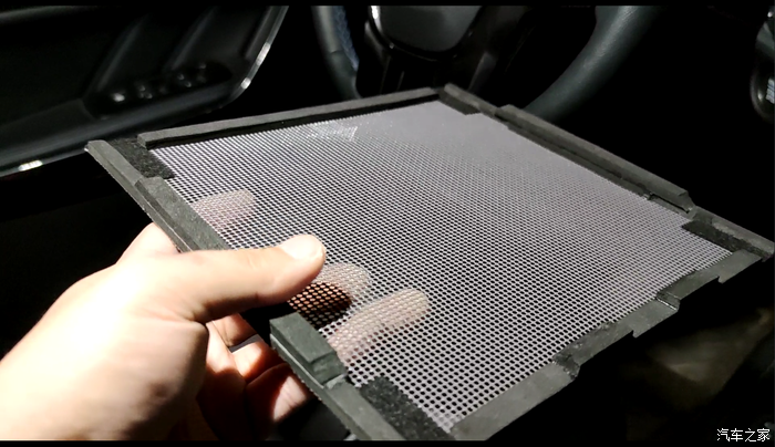

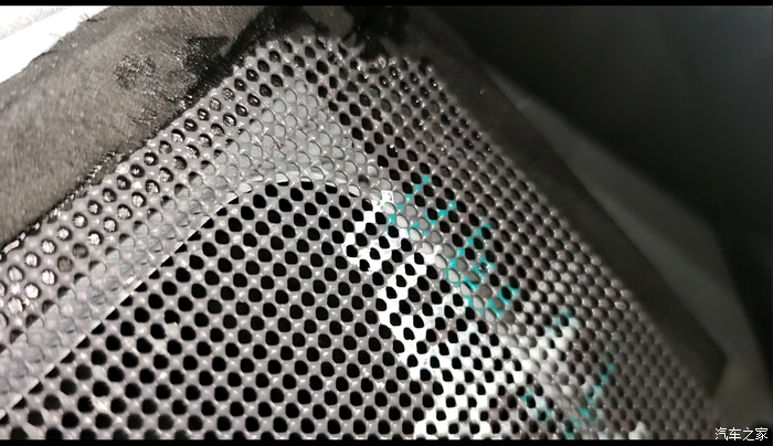

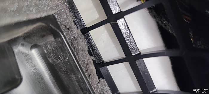

裁剪了个严丝合缝的网
背面加上EVA胶条限位,还有毛毡防止异响
严丝合缝,再也不怕脏东西掉进去了!
空调滤芯也没有影响,更加严丝合缝
空调滤芯也没有影响,更加严丝合缝

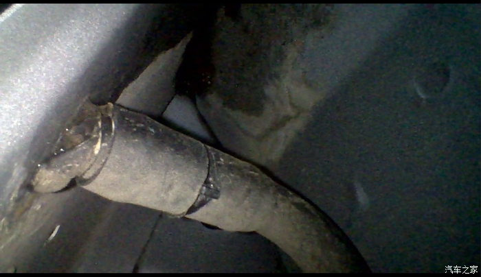

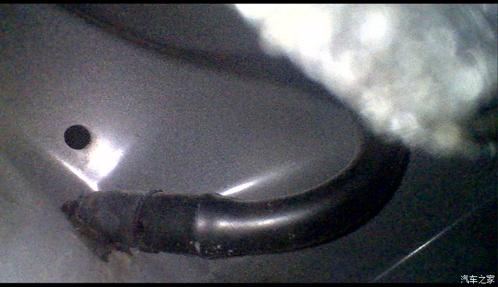

哦既然拆集水槽了,直接把两个天窗排水管前面硬塑料部分嘎了吧,嘎了一劳永逸再也不会堵了!
你猜为啥天窗积水漏水,用毛刷疏通后很快又不行?
因为这个管子太长了,止逆阀直接顶住钢板,老化变形粘住了!毛刷根本通不出来!稍微有点泥巴就堵住!
我本来想把这个硬塑料对接管拔出来把管子截短,但失败了,根本拔不出来,一怒之下直接从硬管根全嘎了!
一劳永逸,但管子里有水时候75KM/H以上开窗会有咕噜咕噜水声,120不开窗也有,但这是小问题,以后在天窗上面排水口做点文章就解决气流问题,我车里不淹水就行
,因为我被淹了两回了!
,因为我被淹了两回了!
后续我把天窗玻璃整体位置调高了,还把密封圈接缝优化了一下,目前进水进泥巴更少了,水直接从外面溜走。这个以后发帖再讲。
就这个位置的钢板里面!你说你江铃福特,这时候咋没想着把管子留短点了?你哪怕少个三四厘米,他都顶不到钢板上!只要顶不到钢板他就不至于堵这么严实!更不至于毛刷都疏通不了!
另外一根在主驾驶对称位置
另外一根在主驾驶对称位置

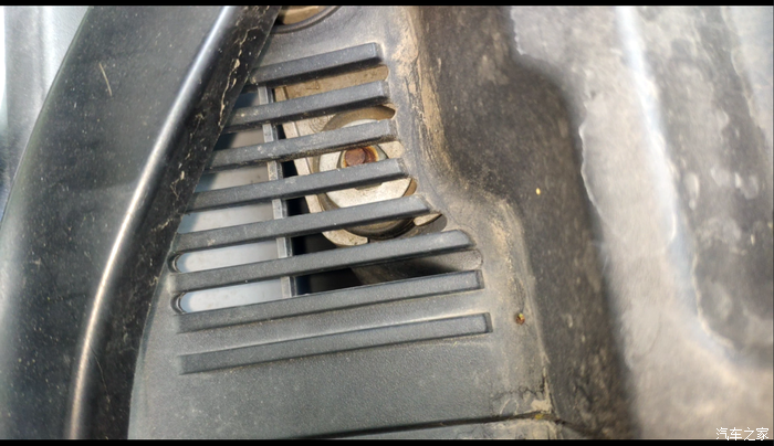

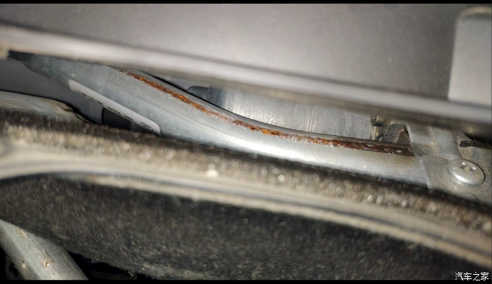

哦对,主驾驶雨刮摇臂这位置,集水槽盖板里面,看看有没有锈,应该是都有的,供应商工艺问题,这条缝不防锈,一并上漆解决一下
中间这个螺丝,螺目冲天就很离谱,妥妥积水神器,不锈就怪了
刷了酸补了漆,目前三年还是正常的,没有再锈。
