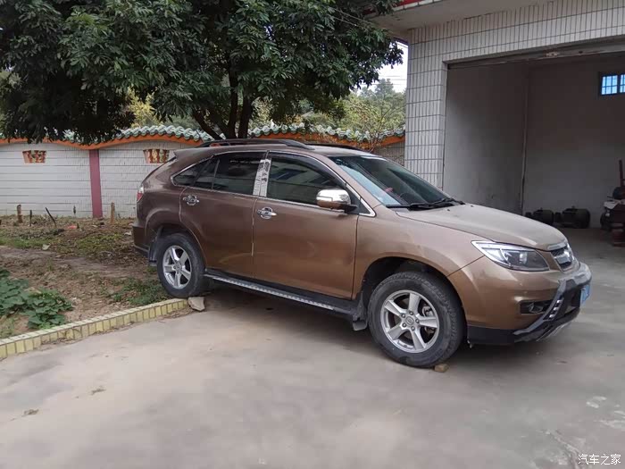

哈,先把车找个位置停好,我垫高了车子后轮,方便钻到车底。

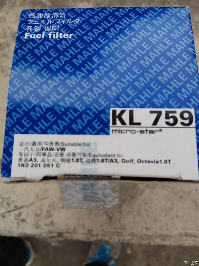

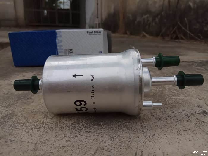

本次汽滤主角,马勒KL759,跟大众1.4T,1.8T的汽滤通用。谁叫咱们1.5的发动机也是逆向的大众ea111

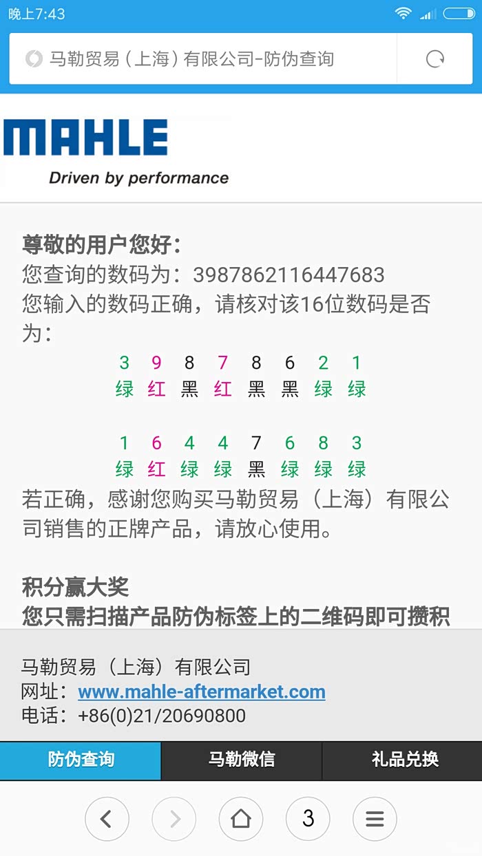

嘿嘿,狗东活动价的时候入手的,原价79,活动折后39.5元搞定。
嘿嘿,查了下防伪,正品。

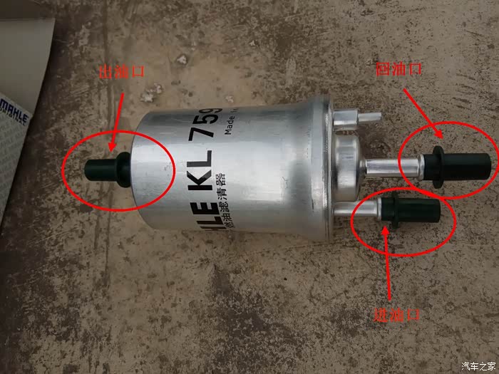

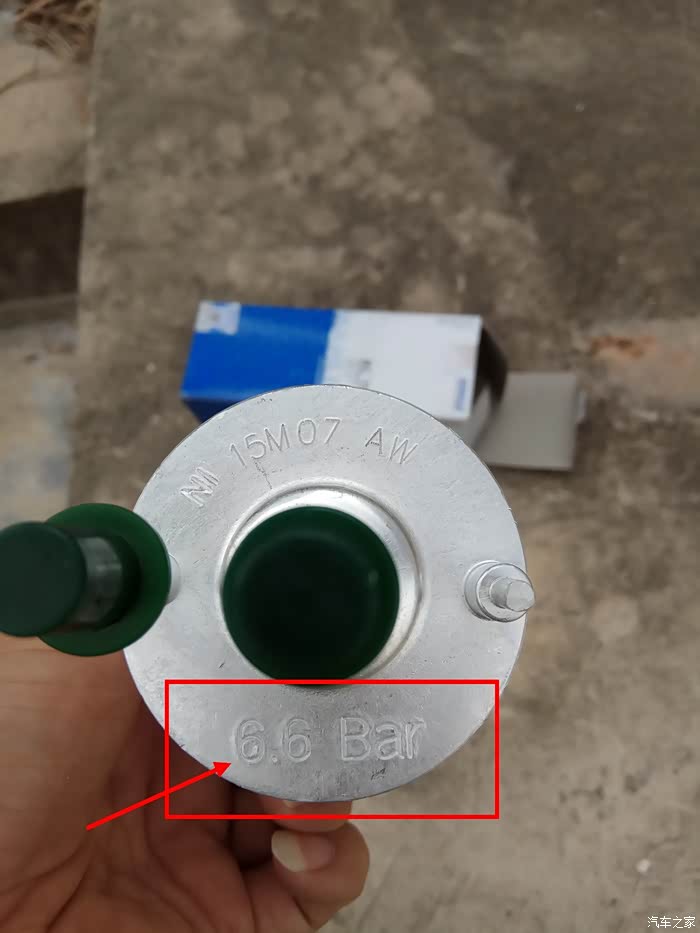

1.5T的汽滤是三通的,而且压力值比2.0大。当然价格也贵。

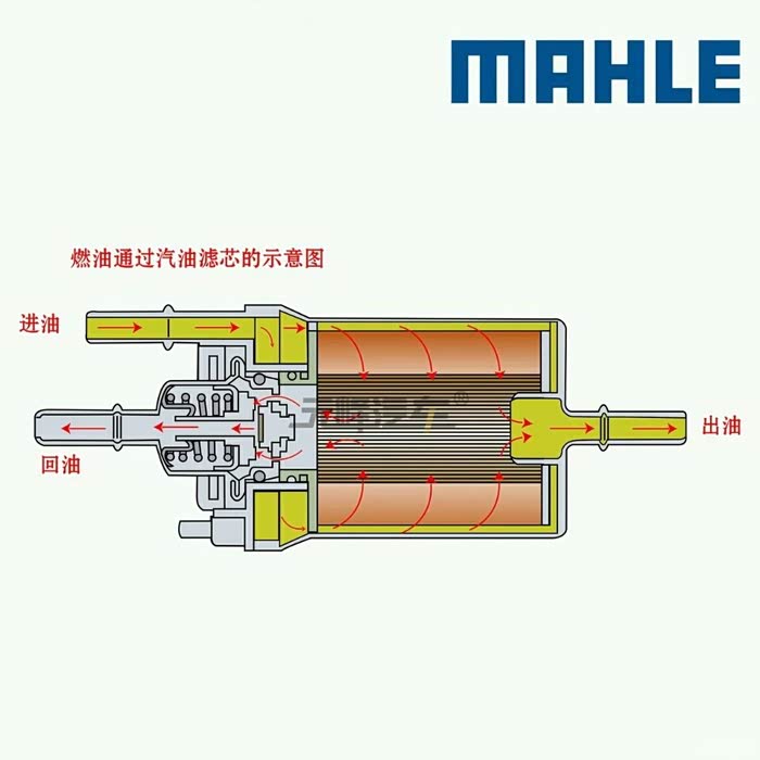

给个结构图,这样子比较清楚
记住1.5汽滤压力值必须6.6bar的,别买错了啊。咱们原厂也是这个值。

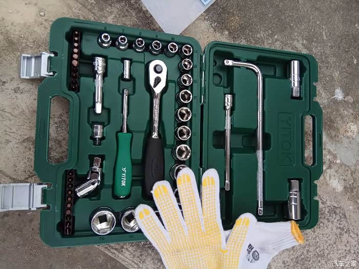

工具,手套。其实这里只用到一个8mm套筒而已。

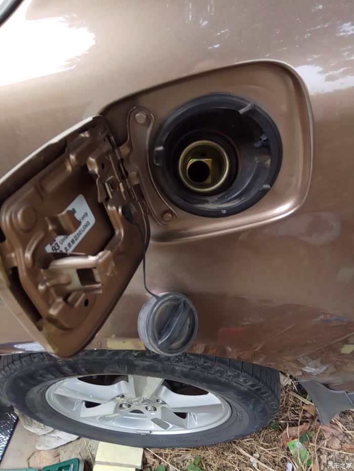

拆卸之前先打开加油口,排下气,释放下压力。

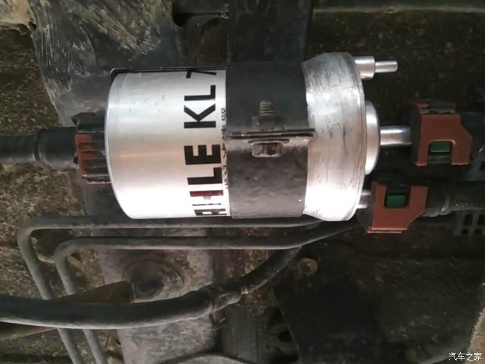

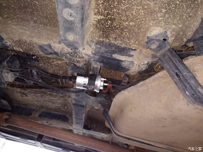

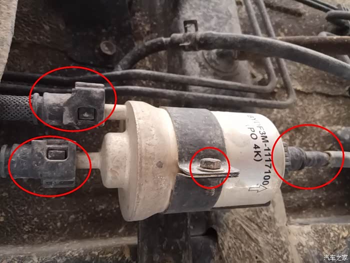

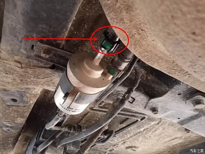

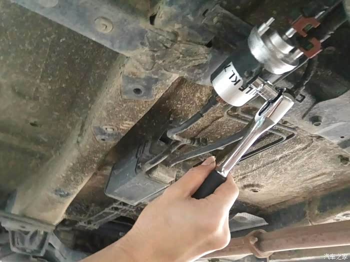

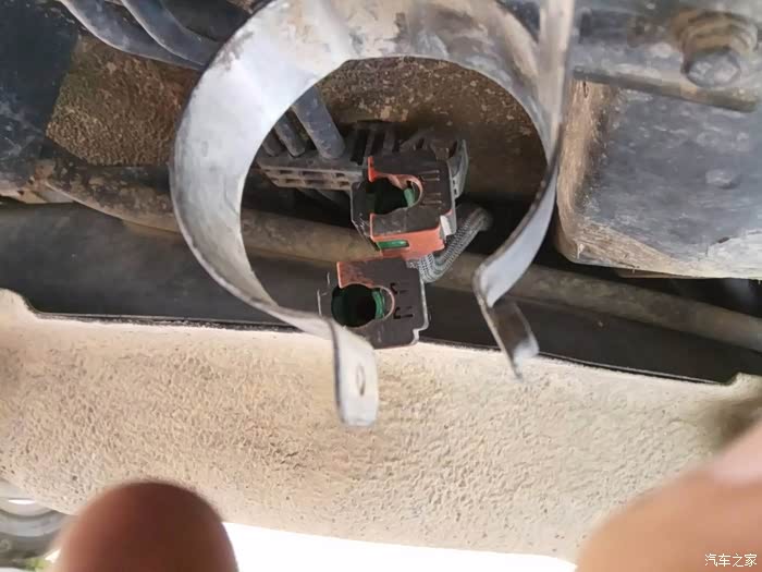

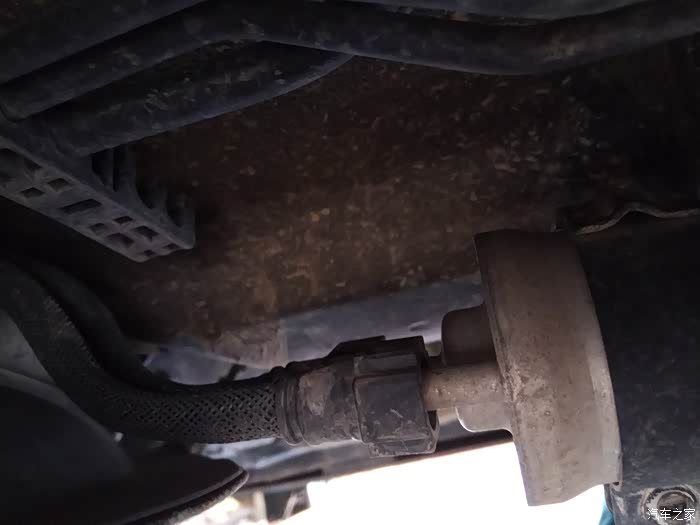

汽滤位置在油箱的前方。只需要将一个固定螺丝和三个卡扣拆下来就可以了。

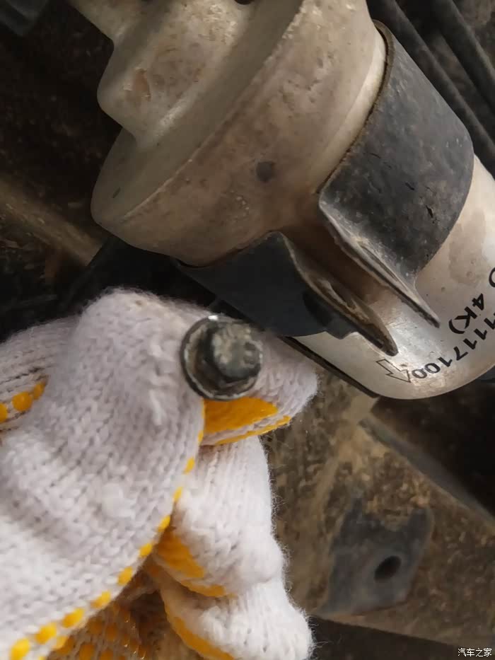

固定螺丝,8mm。

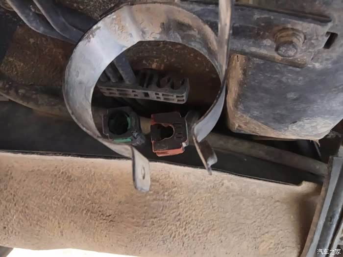

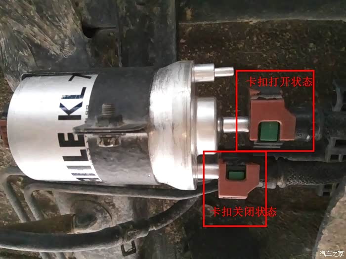

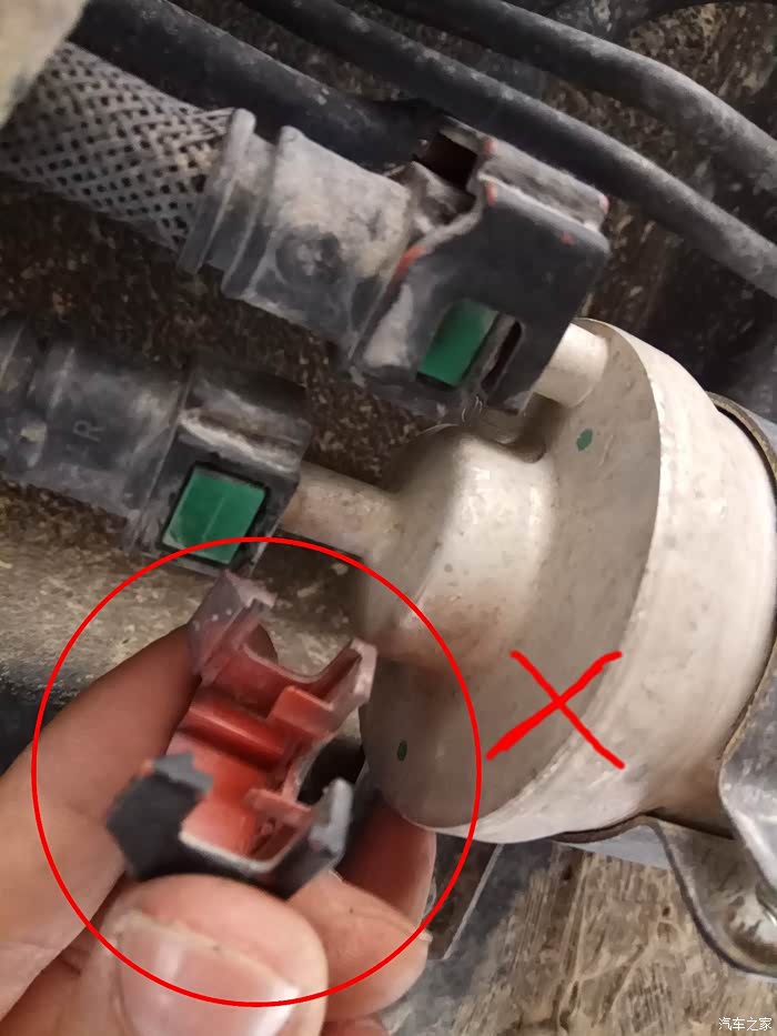

嘿嘿,先来个错误示范,这个油管的卡扣没必要拆下来的。开始不知道直接整个被我拆下来了
正确方法是把卡扣推出来一下就行,然后捏紧油管拔出来。
拆卡扣顺序是先拔出油管,再拔回油管和入油管。
拔的时候不要太暴力,慢慢拔,下面放上容器接流出来的一点点汽油。小心不要喷到眼睛里。其实流出来油不多。

看下卡扣,这个图卡扣就是扣紧状态
这个图就是卡扣推开后的状态,推开后就可以把油管

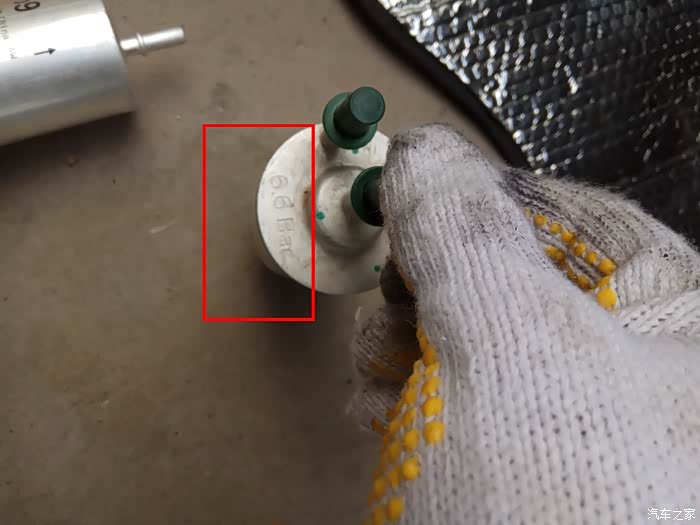

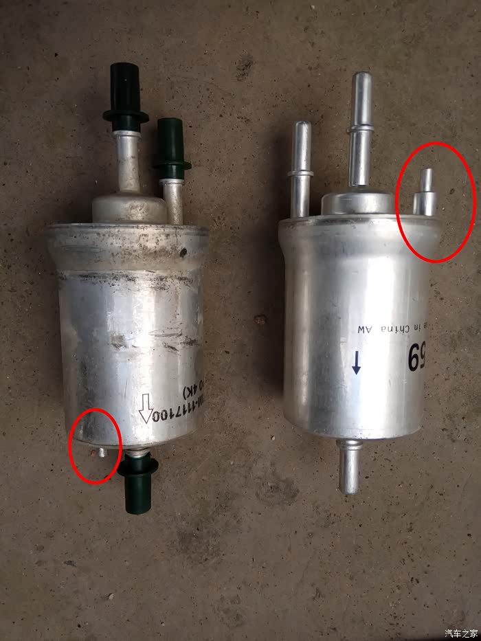

新旧汽滤对比,旧的比亚迪原厂,新的马勒。结构有一点不同的就是红圈里的限位不同地方,但不影响安装。毕竟马勒是给大众匹配的。
看到了吧,旧原厂汽滤压力值也是6.6bar,这个不要弄错。

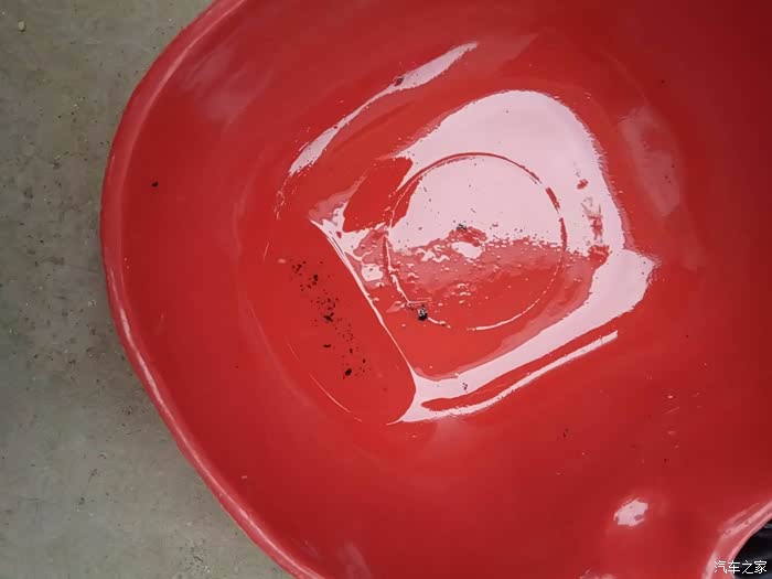

流出来的一点点汽油。脏东西是车底掉下去的。

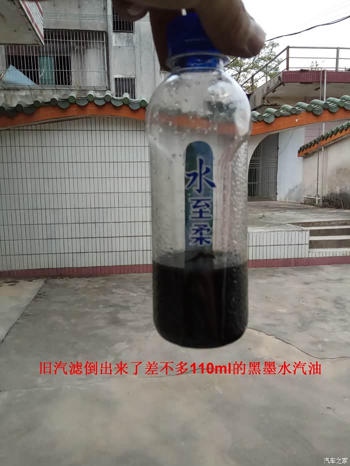

最后来一个触目惊心的墨水汽油。
呵呵,我把旧汽滤摇晃,倒出来的汽油,差不多有一百毫升。怎么样,墨水一样恐怖吧!
这个是隔了2.5万公里才换汽滤的结果。还是平常两桶油的结果啊!
