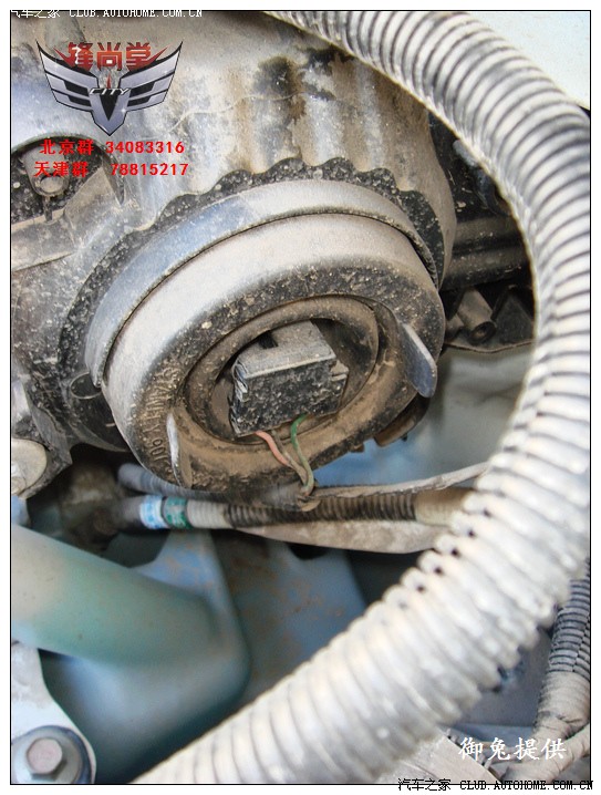

1,打开机器盖
2,大灯后面

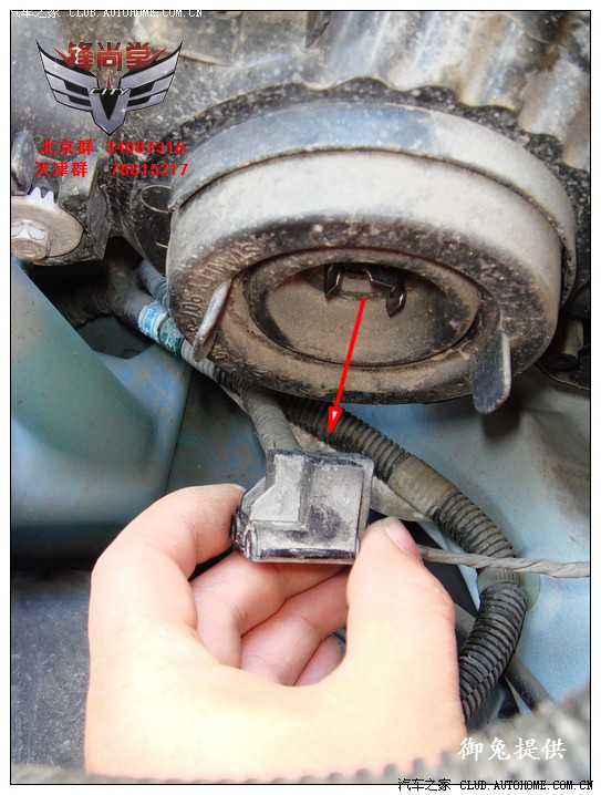

3,拔下车灯电源线

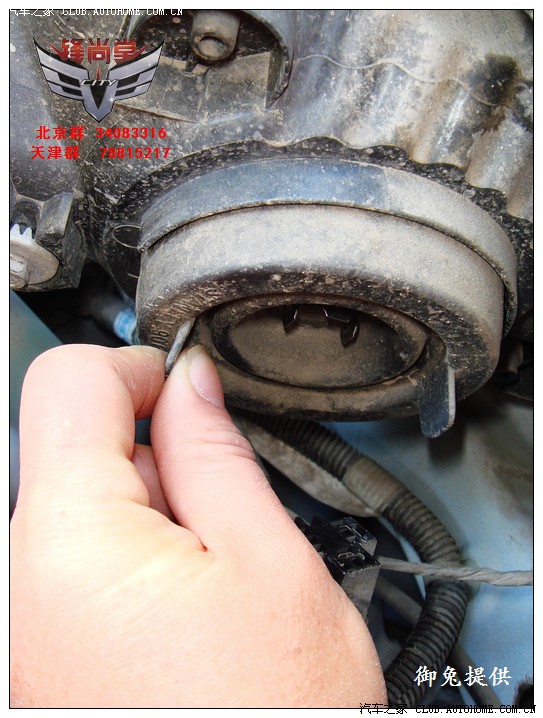

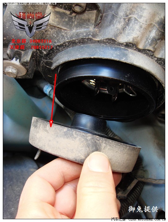

4,取下灯泡防尘防水罩

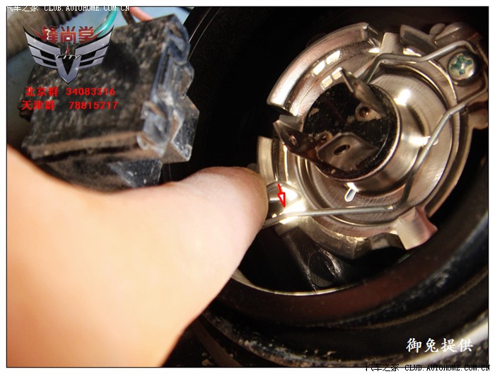

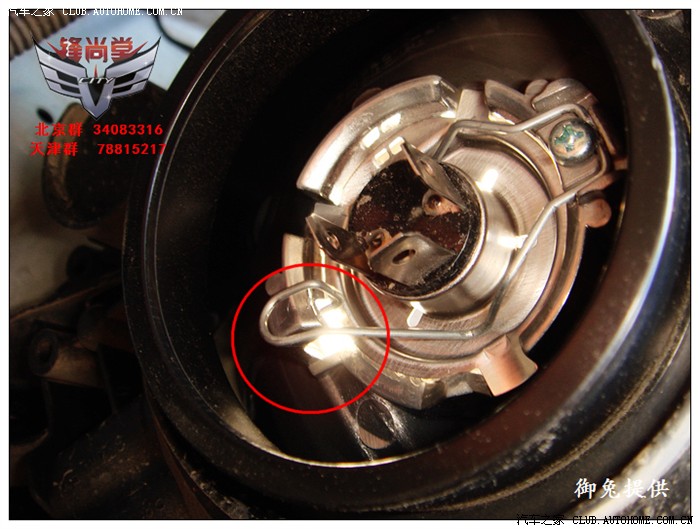

5,看到灯泡的固定卡簧

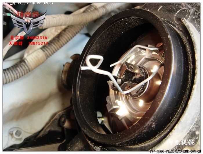

6,用手拨开卡簧
7,卡簧打开后

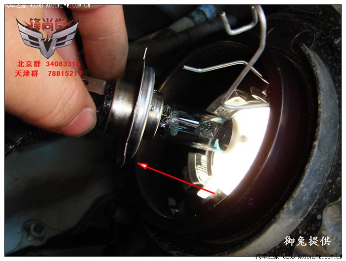

8,取出灯泡
