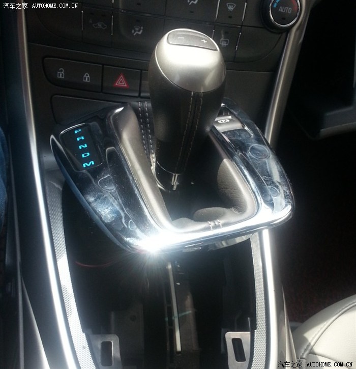

迈锐宝的手动挡由于是按钮设计,很不方便。于是学习了君威论坛一些帖子,咱也搞一下。

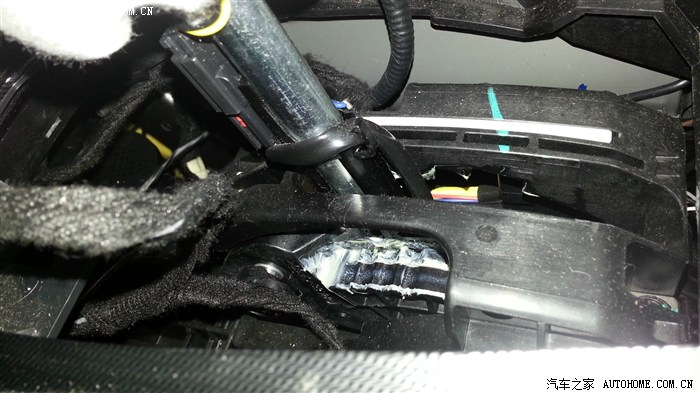

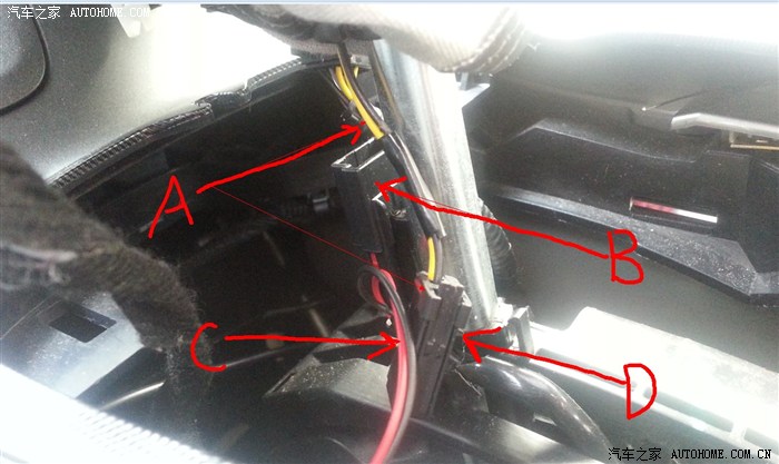

先用桥板撬开它。
图片是打开后所有线原车连接好的,没有动。
下面的图是我接好线了。
A指向的2根线黄色和黑色,这2根线是从上面加减按钮下来的信号线,连到插头D上。
插头D插到下面B上。现在我只是把插头D拿掉相当于上面的开关断开不用了,在插头B下面的2根线引出2根长线C一直连接到方向盘游丝后面的插头处。
这个角度看,这根C线引出后从左面一直向上走到方向盘游丝后面的接口。
顺着这个位子走线上去。撬开音响空调区面板缝隙走线即可。

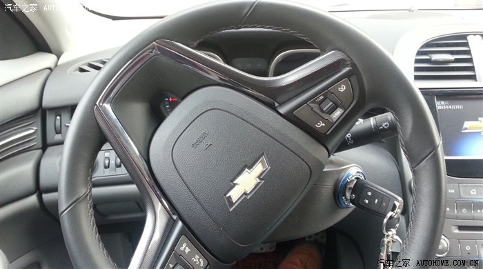

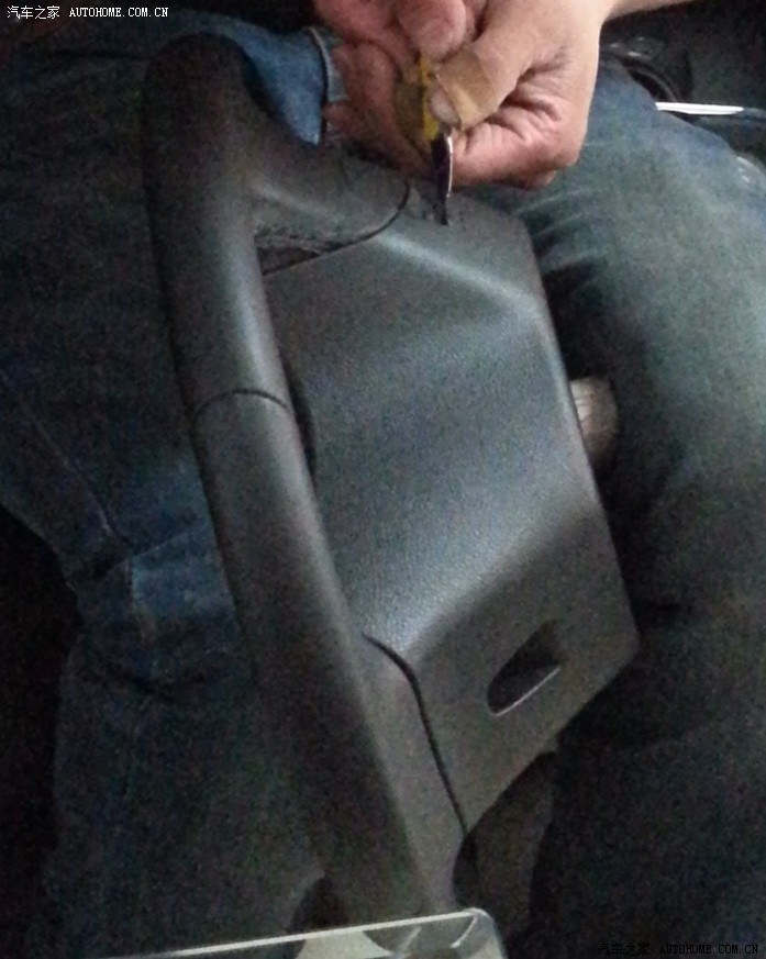

拆方向盘,先转动到一侧,
转过来后, 在后面有一个孔. 方向盘转到另外一面还有个孔.
这个图借用君威论坛贴子的,我自己拍的图丢了.
这样气囊打开了.

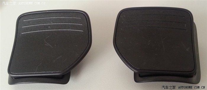

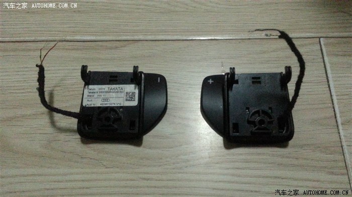

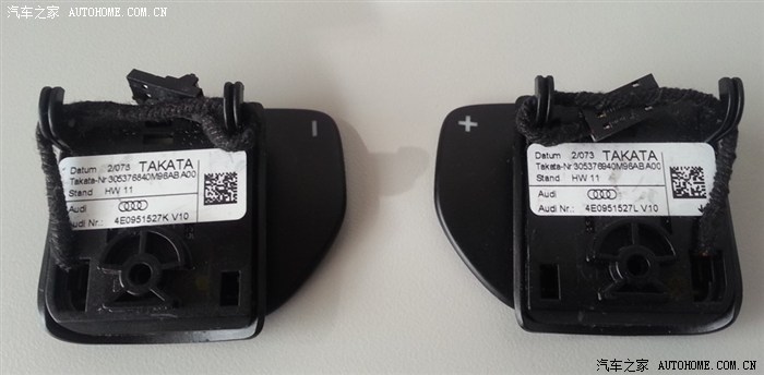

奥迪的拨片, X宝上有. 还有其他牌子的拨片, 大众, AMG.的.
每个拨片有2根线, 之后会说到.

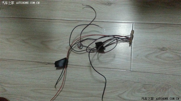

这个是单独做的一个芯片上面带3个电阻. 朋友帮我根据原车维修手册图纸设计做的,我是一点不懂.
一共6根线, 2根线连接方向盘里面插头A上接出来的2根引线, 剩下4根线2根接拨片加档, 2根接拨片减档.
接拨片的4根线根据图纸来的。谁做这个芯片就知道那2个线是加档,那2个线是减档, 接错没反应可以重新试。
芯片正反2面要用玻璃胶固定防水。
这个小芯片装车时用玻璃胶固定在方向盘里面, 自己随便找个不碍事的地方放。我放里面了

下图是打开档杆加减按钮,绿色是原车芯片,上面4个黑色就是触点(按加减钮就是按动这个触电),按+控制2个触点,按-控制2个触点。
仔细看绿色芯片上边有3个小白点,这就是3个不同阻值的电阻片。
最开始的时候已经把档杆下面的插头拔掉了. 拔掉后上面部分也就是加减按钮和下面原车的芯片不用了.
但是没这个不行. 就复制做一个带3个不同电阻的芯片装进方向盘代替原车的芯片.

开始在方向盘后面挖洞, 打孔, 走线, 固定拨片.
手机图片都丢了, 简单发几个君威论坛少笑的图片. 可以去论坛搜索.
拨片固定好后, 把减档拨片的2跟线和加档拨片的2个线连接到自己做的芯片上. 之前有提到. 都是2个线对接2根线的, 不怕接反, 打车M档下试验一下反了调换位子即可.

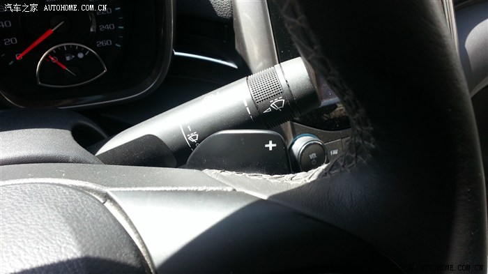

下面是装好后效果图.
总共花费:拨片100多+杂七杂八小配件,总共200块钱吧。
结束,试车感觉还不错。比原车用手按动加减方便,舒服多了。
