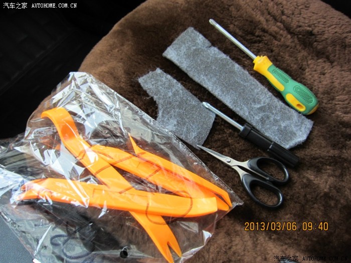

准备的工具

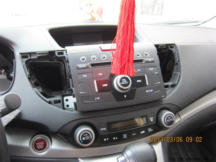

沿箭头方向掰开
很轻松的拿下
注意要卸下两道螺丝
就能拿下来了

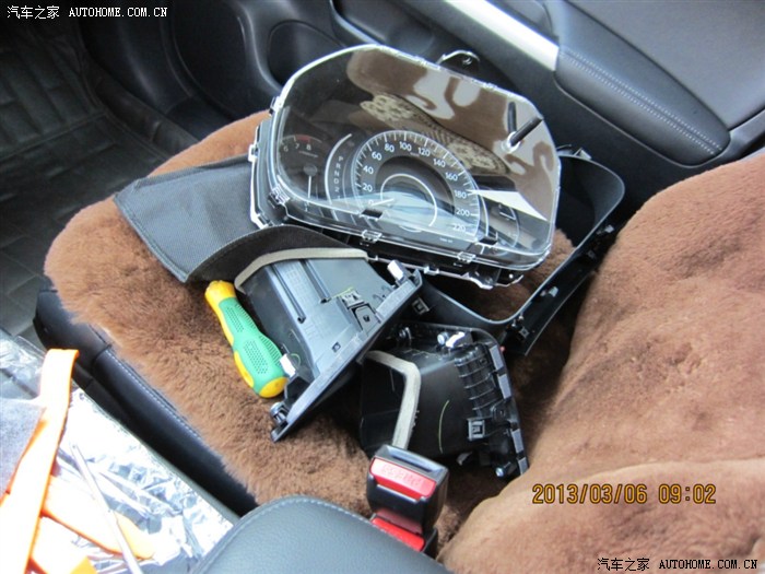

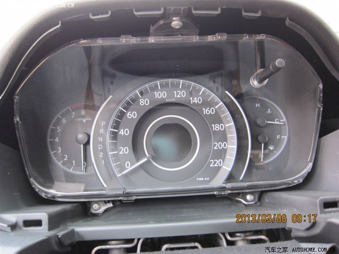

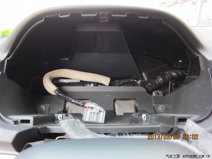

卸下三道螺丝把方向盘调到最长最低就能拿下来了 注意后面的连线 有卡子小心取下

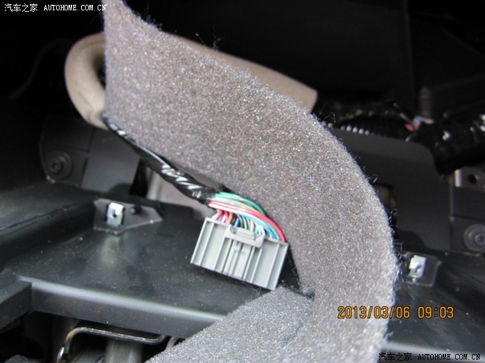

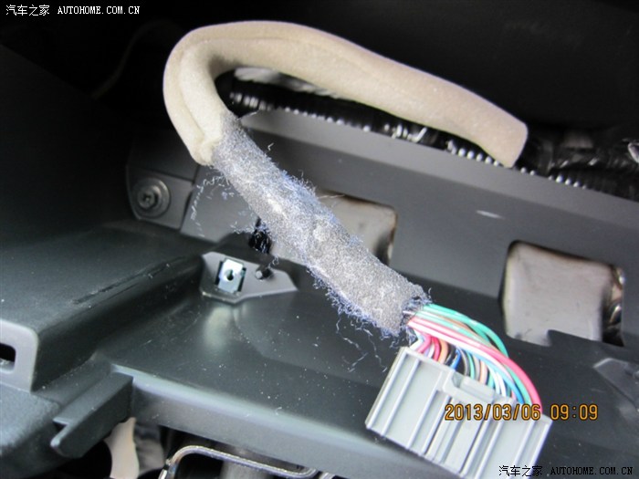

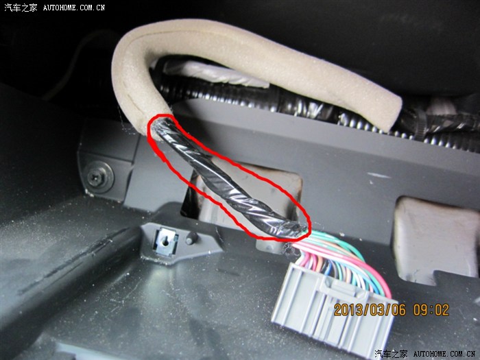

原厂缠的白色海绵真不理解厂家就差这一块吗? 这个位子没有海绵容易和仪表后面的塑料形成共振
用海绵材料
像这样缠好就行

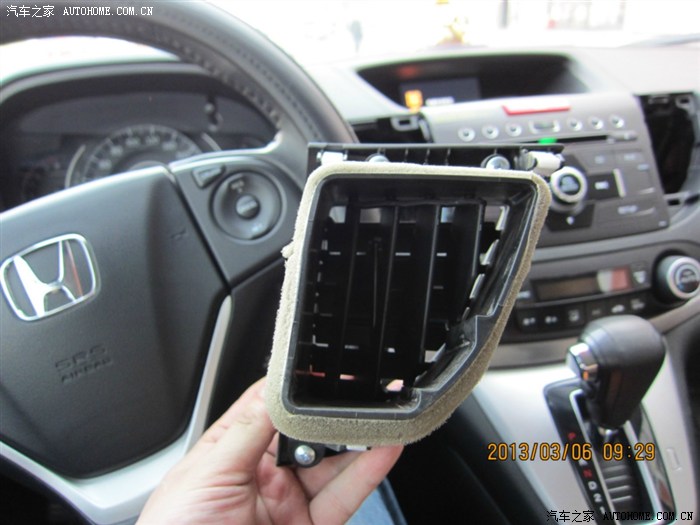

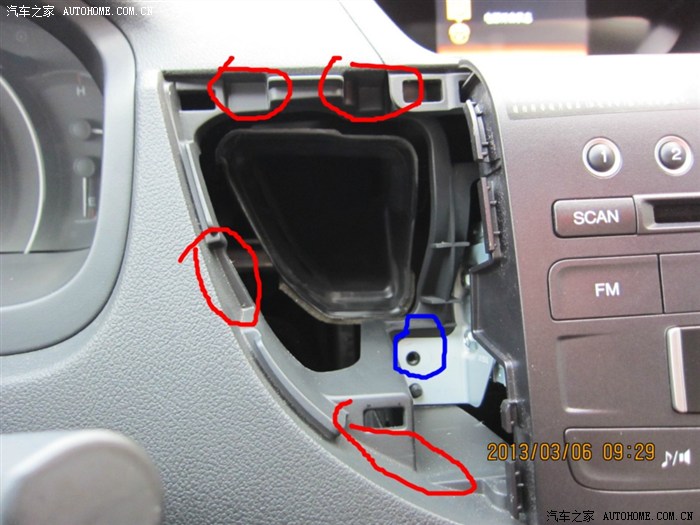

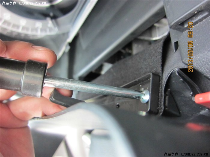

拆出风口先撬下面的卡扣
注意卡扣的位子找准非常好卸 注意螺丝

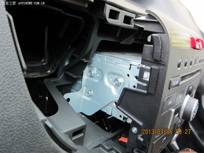

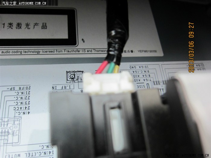

先拆下双闪灯的排线
去除CD机后把后面的排线逐个用海绵缠好,个归原位。注意顺序螺丝不要忘记了、

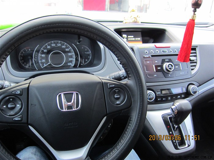

一切就位,去上班大约跑了10公里的路,异响声貌似真的被解决掉了。
