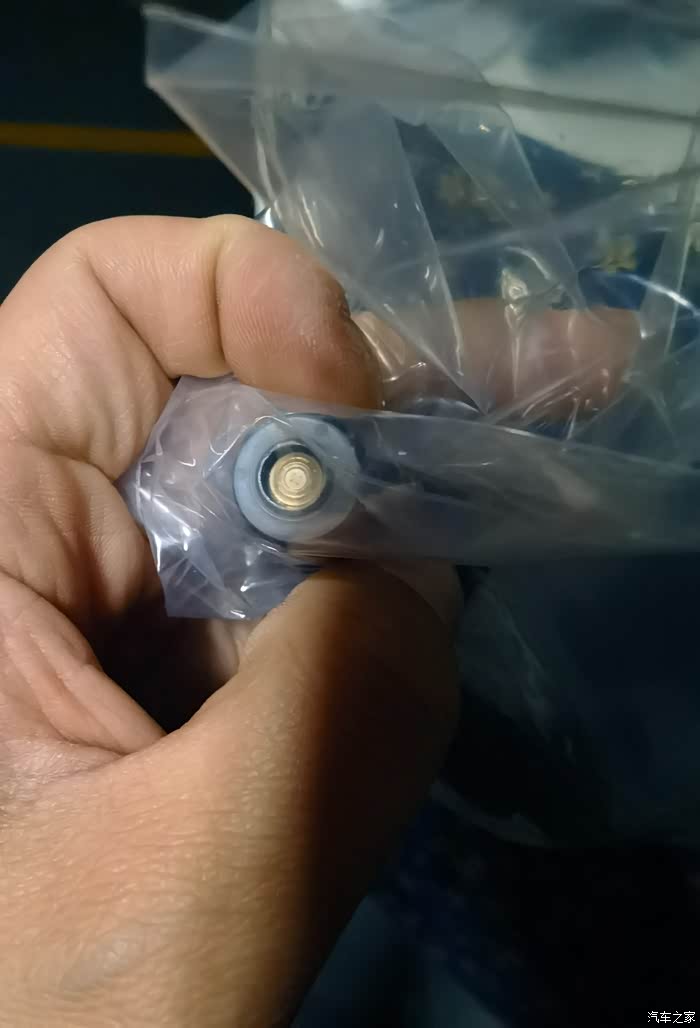

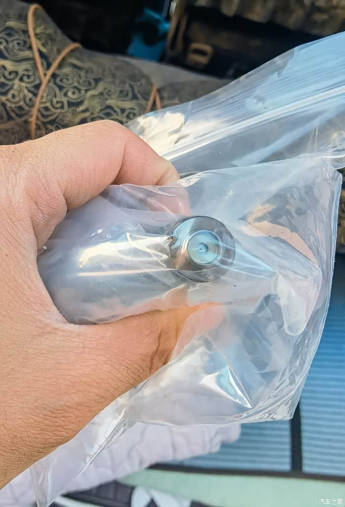

正好周六有时间,去到店里找师傅给换了。拆下原车的喷油嘴对比,明显还是原车的质量好,纯铜的。新买的这个不知道是什么材质,肯定不是铜。本来想顺便清洗一下节气门,但是发现拆下的原车喷油嘴非常干净,就省下这道工序了

这个就是原厂拆下单孔,没有清洗过,就非常干净。
这个是新买的 四孔,照片显得像是铜的,实际不是。重量相对原厂也轻一些。

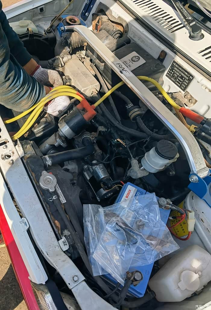

正在施工中,更换喷油嘴,还是挺简单的,师傅5分钟搞定。贴了一个奔驰AMG苹果树标,不知道大家发现没

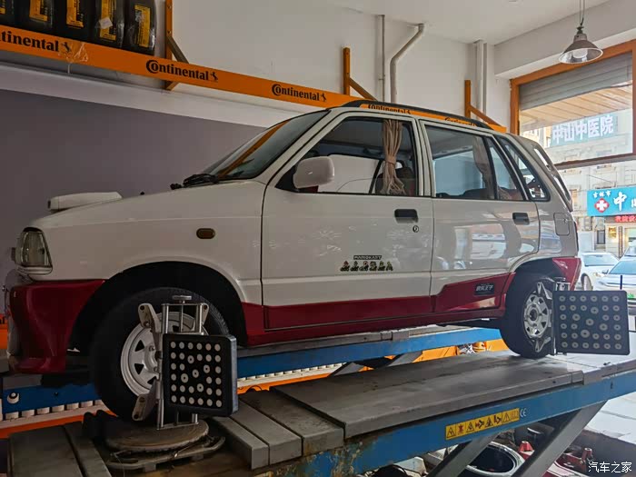

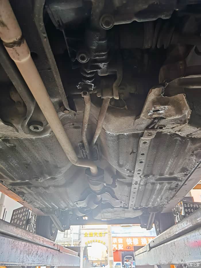

时间比较充裕于是又去轮胎店做了四轮定位,之前轮毂改色后发现车辆右侧跑偏。做好定位解决问题,还能顺便查看一下底盘,查看后又发现新问题,有一个连杆位置漏油了,不知道是转向的 还是离合器的,有时间还要去修一下。
发现车辆向右侧跑偏,又去做了四轮定位。应该是轮毂喷成白色后重新安装引起的

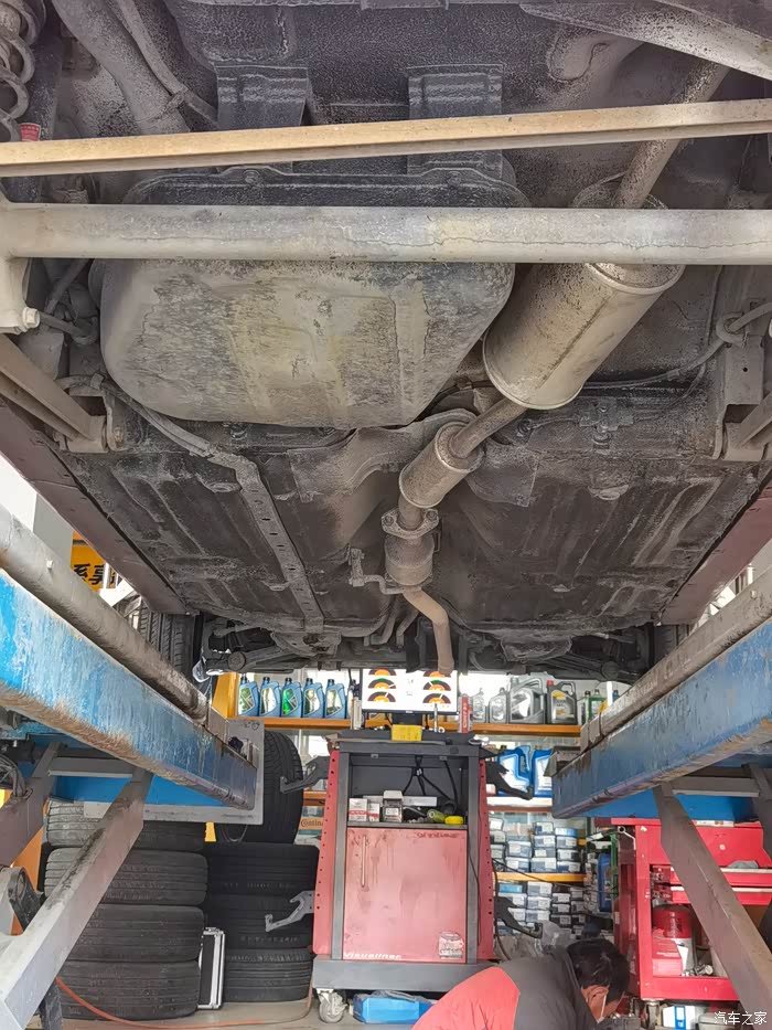

底盘做过防腐喷涂,已经过了两年冬天,目前没有发现新的锈迹,很干爽
查看时发现新的故障,这个位置原来应该有胶套,但是我这台已经坏了,完全裸露 导致漏油,不知道是什么油
就是这里了
