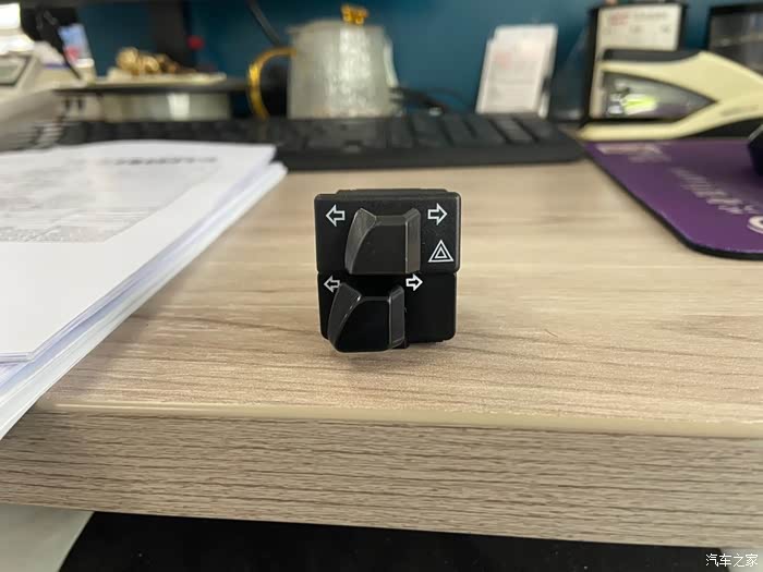

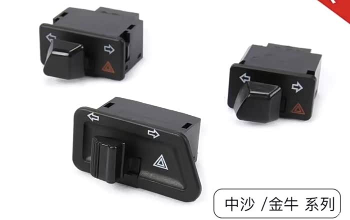

上网一找,原来转向开关这么多型号,下面那个多边形叫中沙,上面那俩叫金牛,左边是大金牛,右边是小金牛

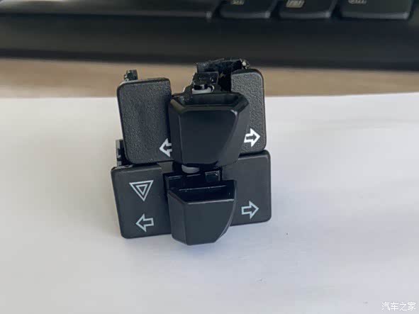

第一次买的,网页上标的小金牛,结果到货一看,大了,面板宽34毫米,怼不进lead的转向开关孔

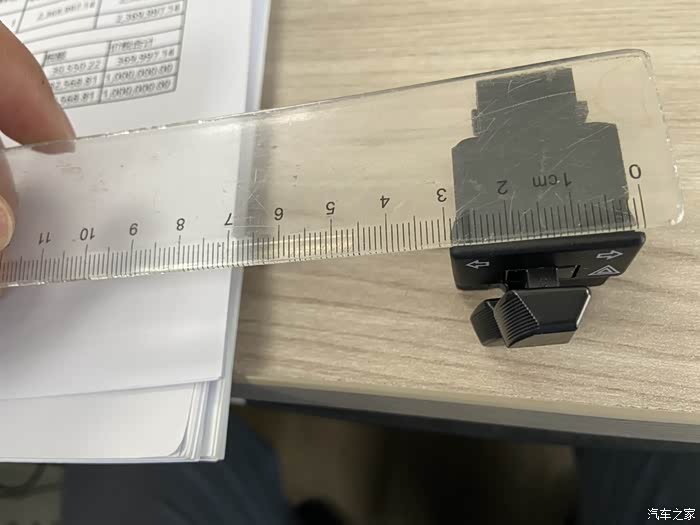

又是一番折腾,终于找到个面板宽29毫米的,跟原厂一样大,这回终于可以装进开关孔里了

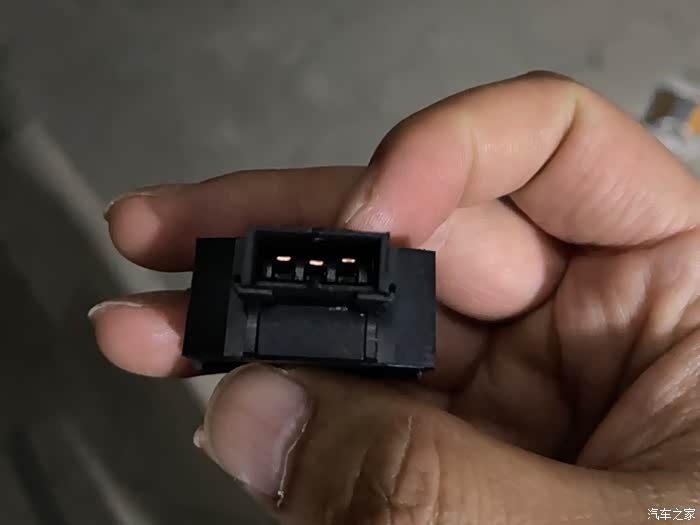

屁股后边是仨铜触点,可以完美配合原厂插口

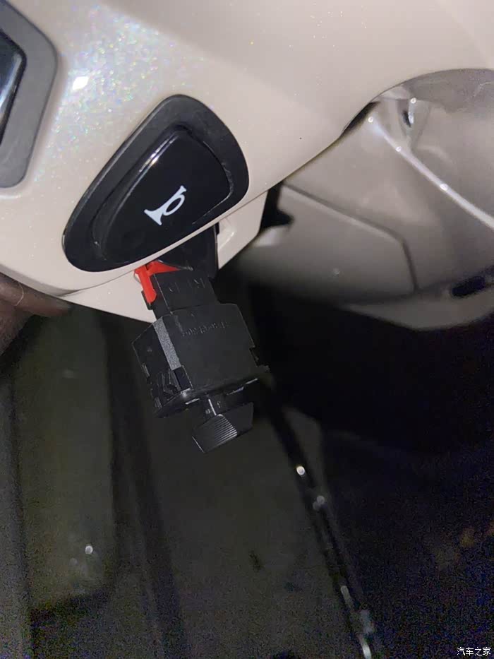

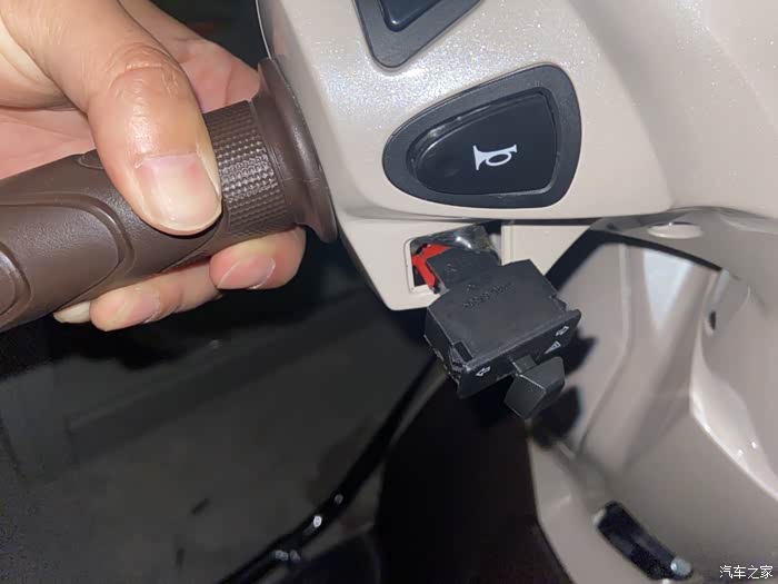

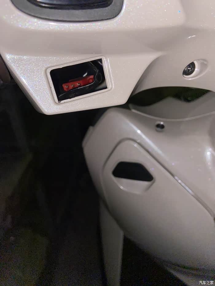

手从车把后边大洞里伸进去,用力把原厂开关顶出来,然后把新的接上插口,在塞回去,注意插口后边的防水胶套,要捋回原样,不然会把新装的开关顶出来
一定要提前问明卖家,是不是29毫米的面板宽度

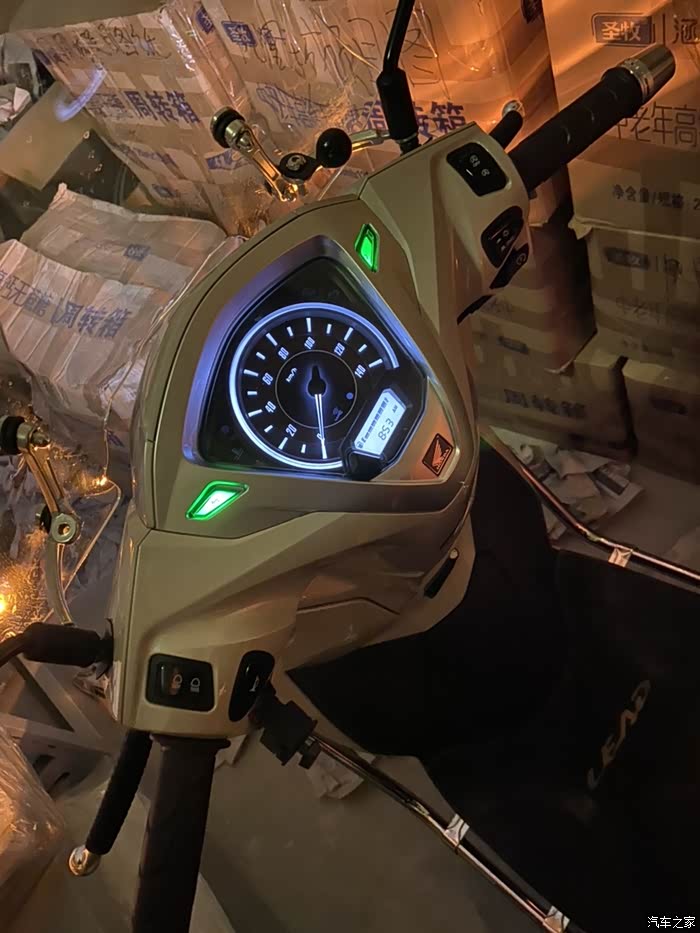

装好先通电测试,没问题了再插回去,测试了一下,先左后右,先右后左,都可以打开双闪,比较成功
