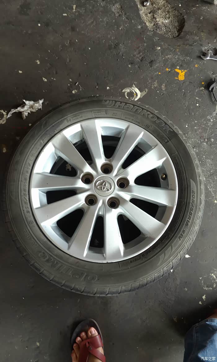

)二、预定了套16寸的疯田铃胎,刚好有2条闲置的胎一起换上;(以下内容,部分涉及暴力,敬请家长注意!)
坐等一个多礼拜的AZR60后桥到位,马上约好附近的玩家!!

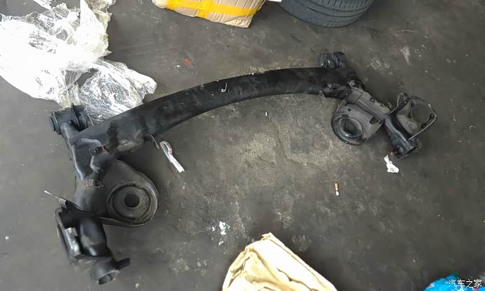

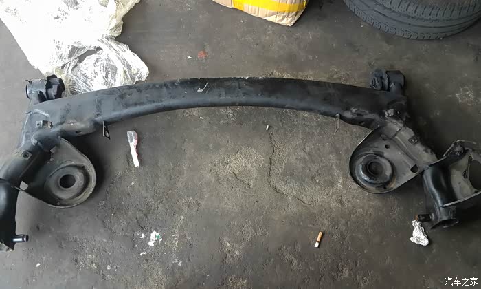

细看没区别,也不懂区别;

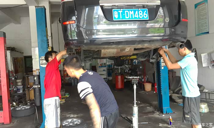

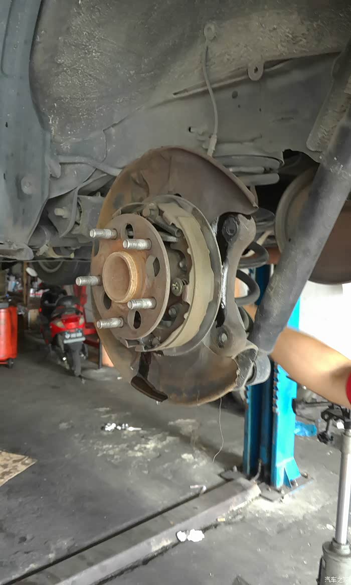

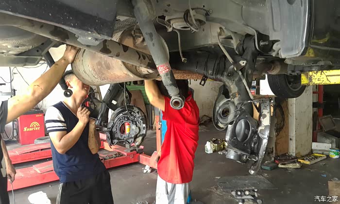

刹车开拆,3,4个暴徒在施工中,,,(前轮已经上好的丰田轮胎)

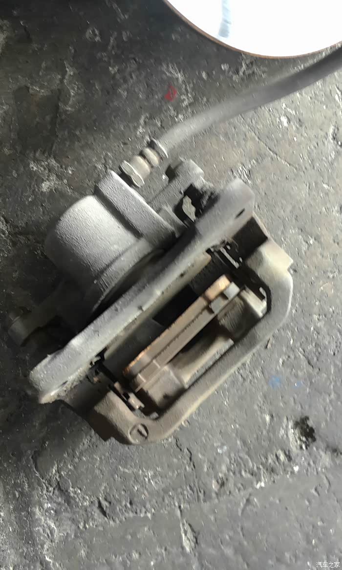

拆碟刹,,
裸露的小头,,外八不是是这玩意的承受力问题,跟后桥冇关系(后来去加“垫片”的师傅分析的)途中的辛酸扫雷式的找,后来在淘宝网的垫片买家找到了30KM外的店铺可以添加垫片,,,(彻底解决了趴的情况)
ACR碟刹

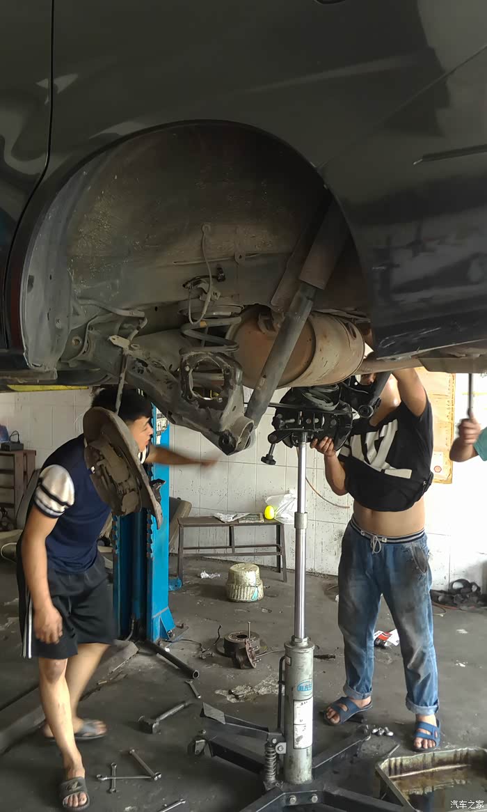

准备下后桥,,,

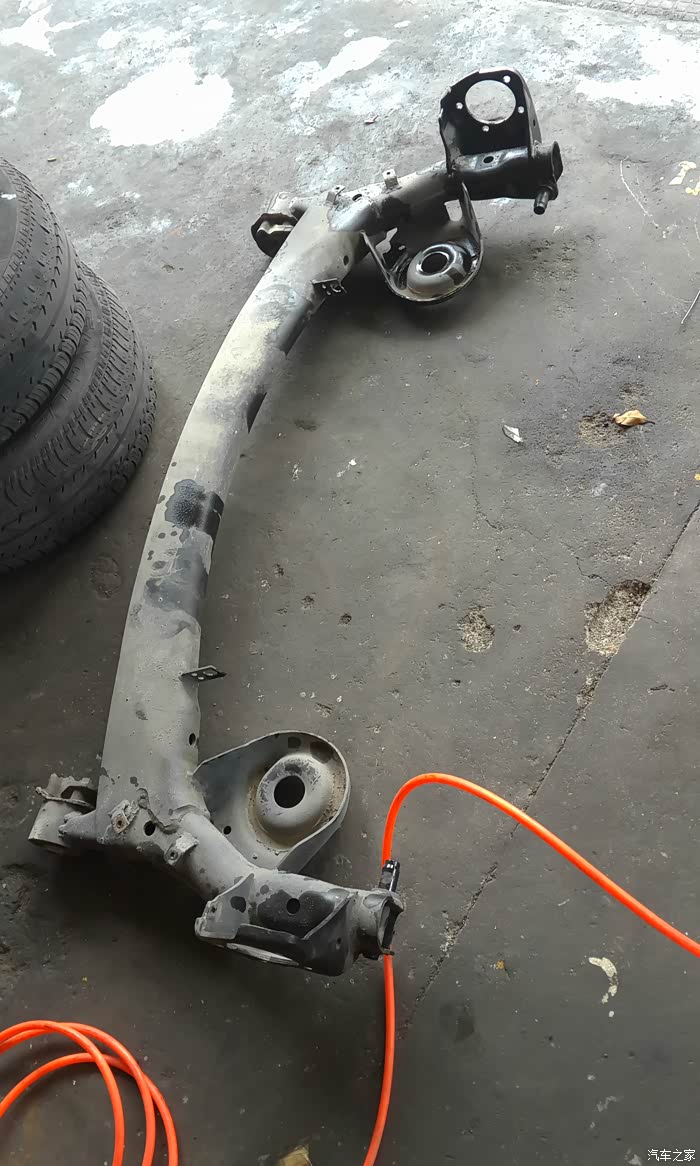

原车的后桥下架

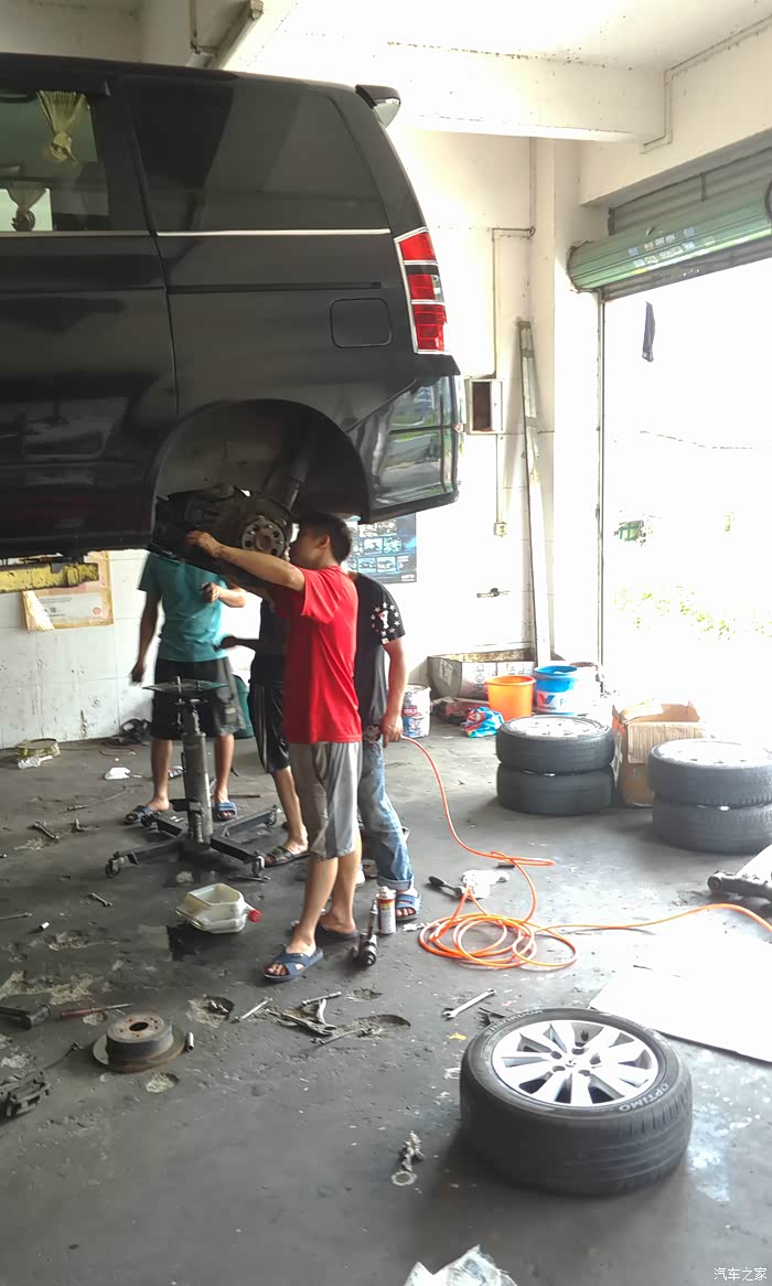

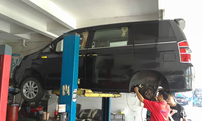

上新ARZ60后桥,,,
顺利进行,,,
后安装轮胎,完爆价格!!顺便换了蓝壳的机油,机油格;工时费230元!!后追加垫片150RMB.

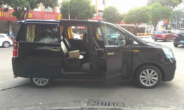

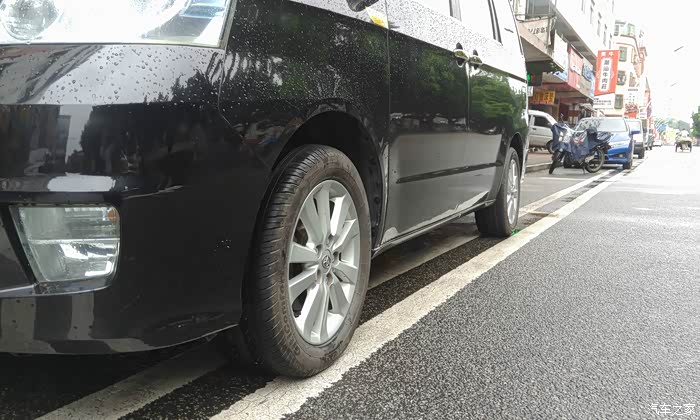

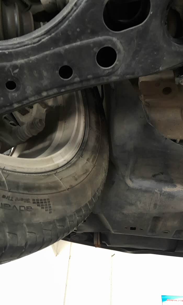

前轮手工摆尽方向机,发现差点1CM碰到内衬板,轮胎是205,55,R16;不知道215的车友们会不会有这情况,,

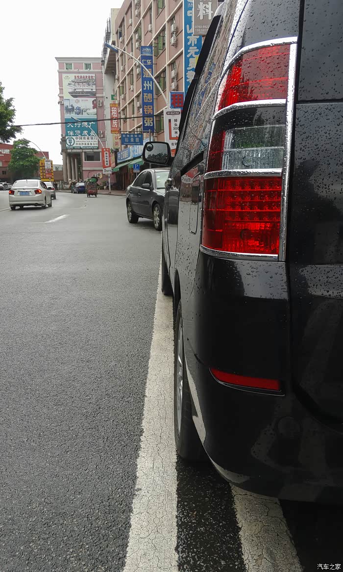

下地后效果

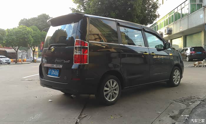

后面看

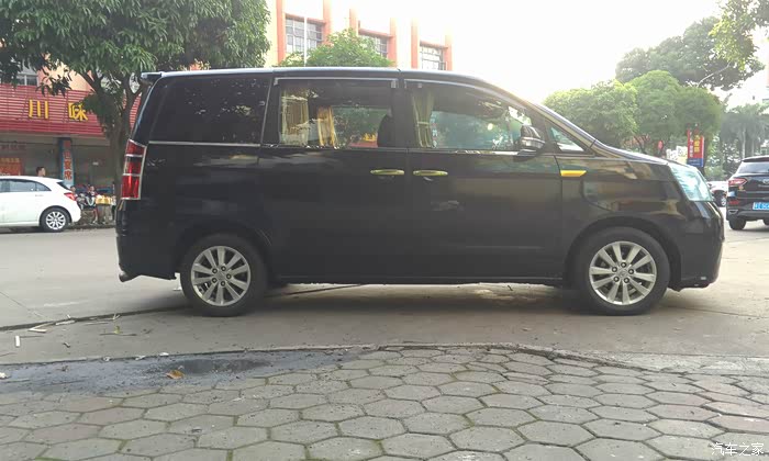

侧面
45°

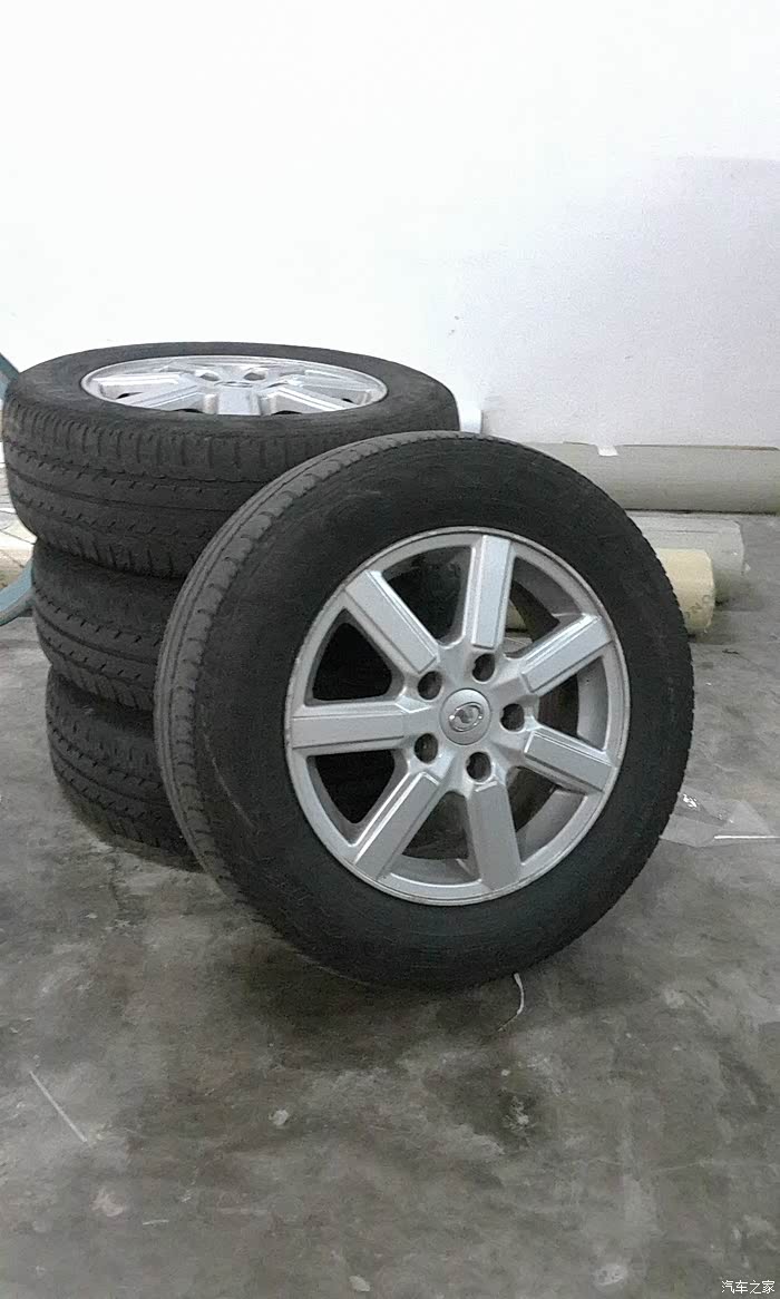

最后:转让原车轮廓带胎,,,一套;喜欢的V信:1300五五零叁216
