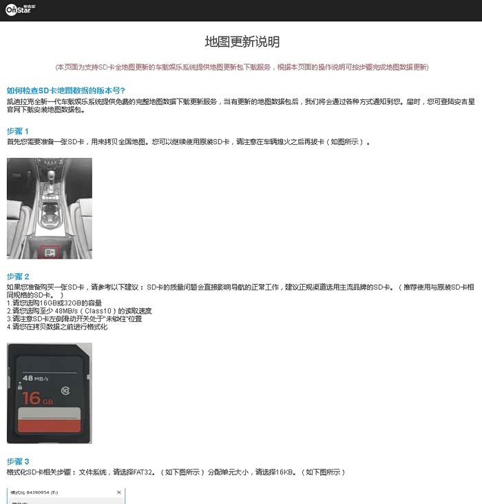

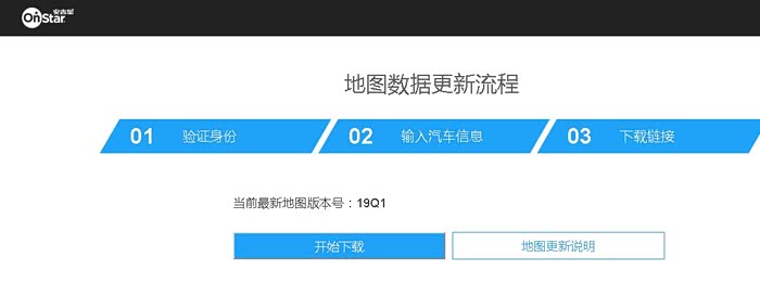

用电脑浏览器上*** 官网上就会显示此界面,要按照上面的说明去做,当然也可以先跳过买卡步骤先去下载地图,个人不建议用TF小卡戴大卡套去代替SD卡使用,最好用原生的SD卡然后需要选用16G CLASS10级别的。

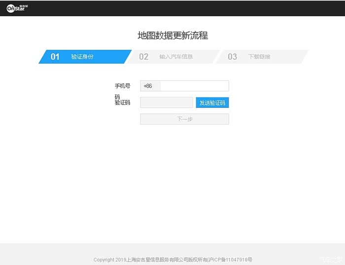

点击下一步后,就需要输入手机号码然后填写验证码,再点击下一步。

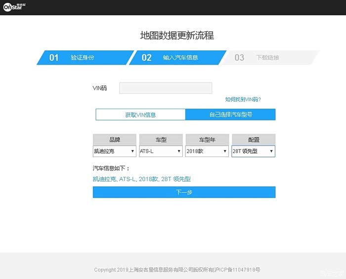

可以输入车架号,也可以直接选车型去下载,不过地图只有18年8月份的,无论我选的是凯迪拉克最新20款CT5还是别克的最新款到最后可以下载的地图代号都是18Q1,看来安吉星这地图也两年无更新了,这一点稍有遗憾,不过之后应该还会有新版本更新的,以后密切留意这官网就好了。
最新的地图是18Q1也就是18年8月的

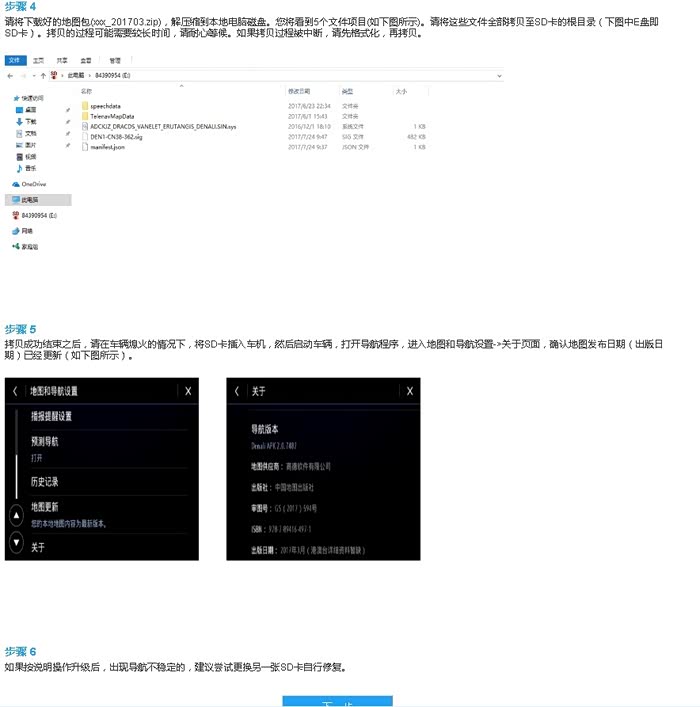

下载完后就点击浏览器上一页,点击右边的更新地图说明就会显示上图,要把文件解压缩出来把里面的5个项目复制到SD卡的根目录(也就是不要放在卡中任何文件夹里)

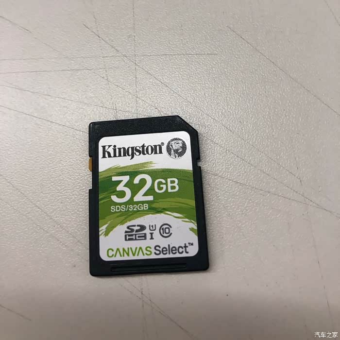

我用的是这张之前在流媒体上淘汰下来的32G CLASS10 SD卡,现在流媒体上用的是64G的,这张就闲置了没啥用,就不必浪费钱买16G新的了,狗东上的16G很便宜,基本都是30-40块内搞定。

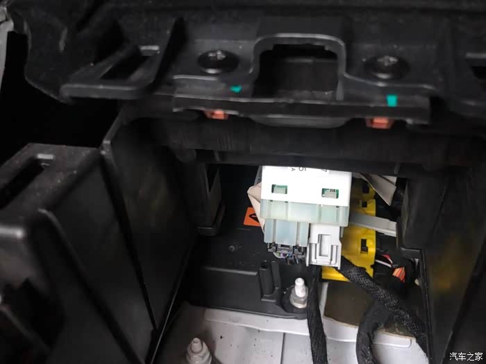

拆档把和这个杯架可以参考我之前的帖子,拆掉两条线后捏住旁边里面两边的钢片就可以从箱子中取下来。
【Tony】ATS-L研发自动启停器以及更换17寸锻造轮毂小作业
https://club.autohome.com.cn/bbs/thread/cce459f727a27828/88280721-1.html

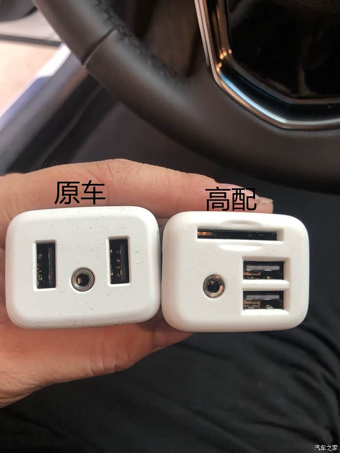

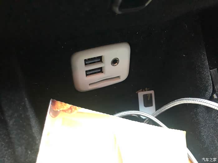

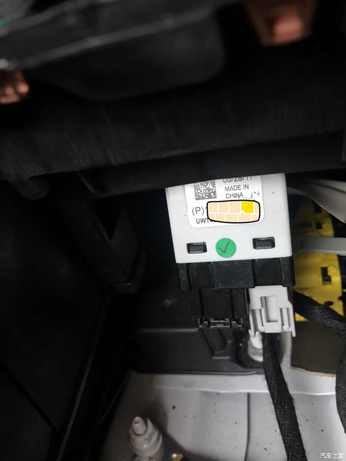

高配多了个SD卡槽和USB口的布局不同了
无损对插,就是方便,高配插头的好处。
装好后的样子,这个时候SD卡可以插在上面先了(官网那说过需要熄火插拔卡的)。

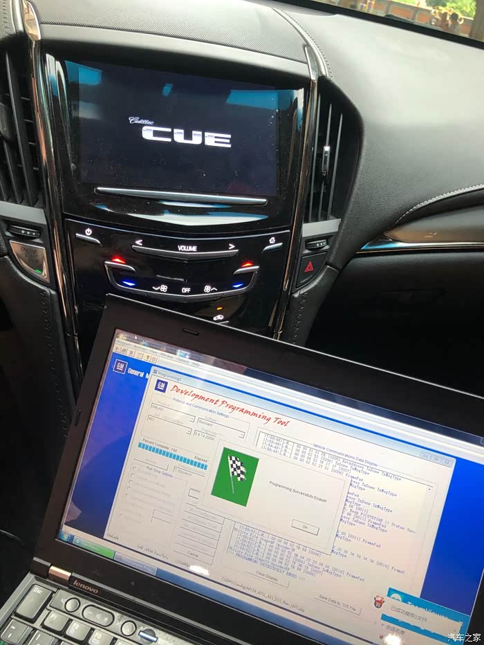

找朋友远程刷机刷好了,就几分钟的时间,在家操作电脑坐着收钱挺爽

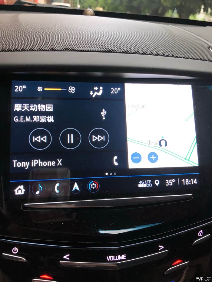

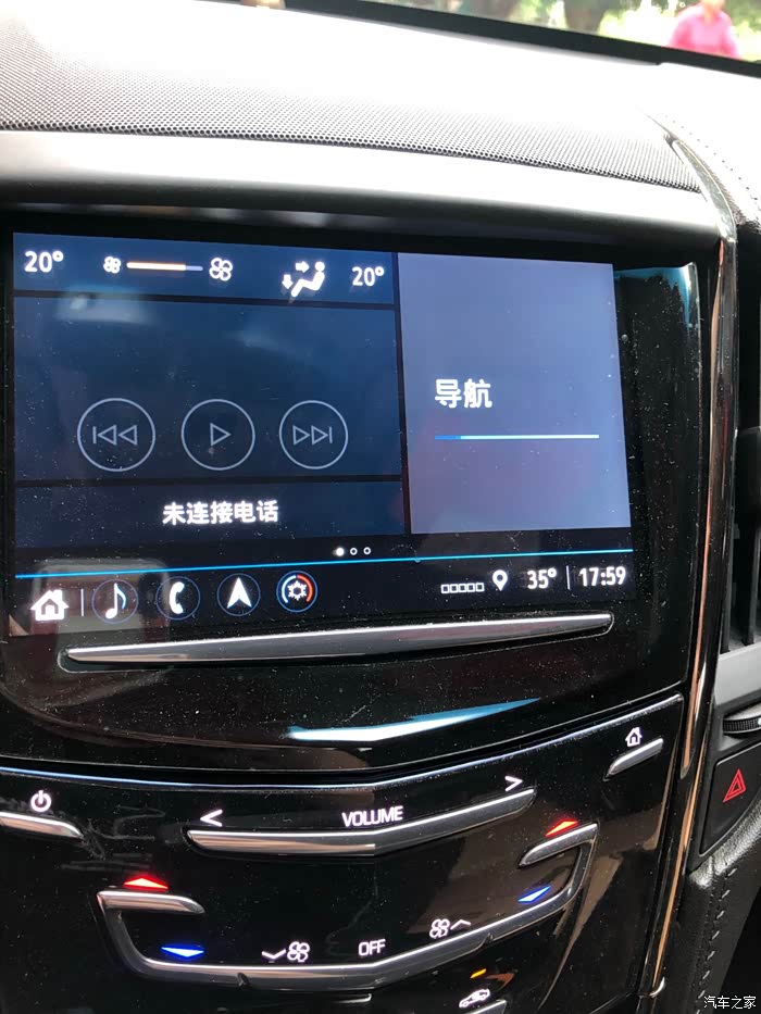

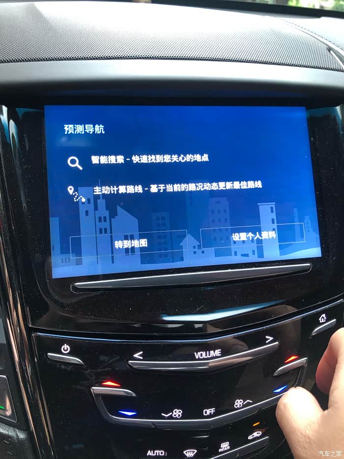

刷完机后,就灭车一次大概30秒然后打火,CUE大屏右边多出了导航,点进去。

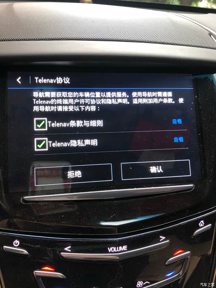

出现了几个协议,要勾选确认。
然后点了几个下一步后就来到这个界面,点转到地图就行了。

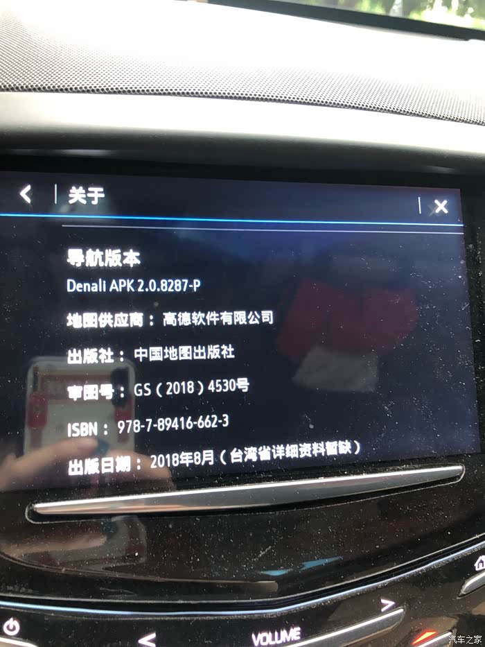

确定完协议看完简单的一些介绍后就可以正式使用了。

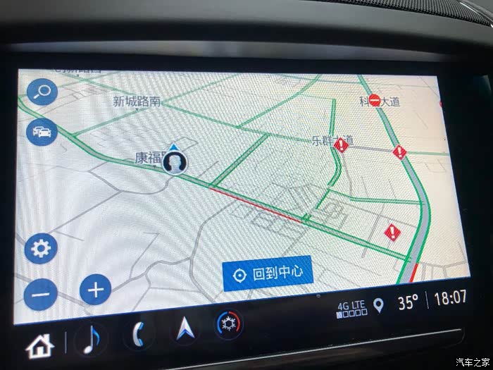

可以显示实时路况,我家门口的这条路一到上下班就指定堵成这个鬼样子,附近的路很多也都在搞排水工程,所以说虽然是18年8月的地图,但是是和现在的高德路况是一样的。
18年8月,什么时候才等到20年的版本

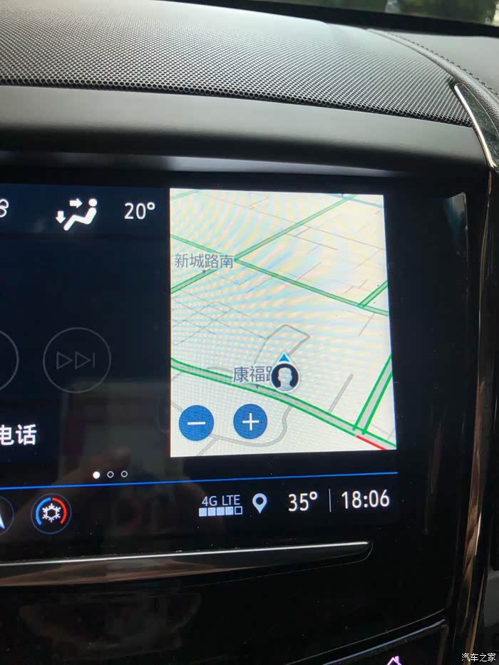

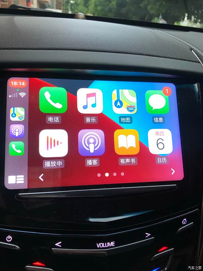

插上手机,左下角会显示手机连接成功了,右边的小地图一般在信号没问题的状态下,打火后20秒内就能正常显示并显示实时路况了。
Craplay也和原先一样工作正常。

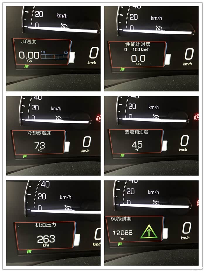

刷仪表多出的功能
刷仪表隐藏后多出的一些功能,如上图。

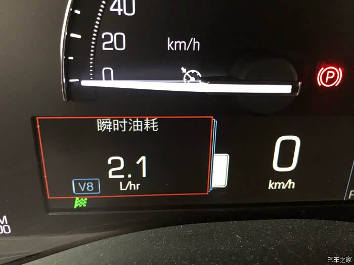

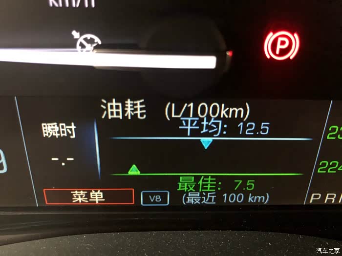

瞬时油耗单独显示左下角有V8图标 极度装X

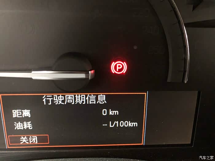

熄火都会出现本次用车报告。

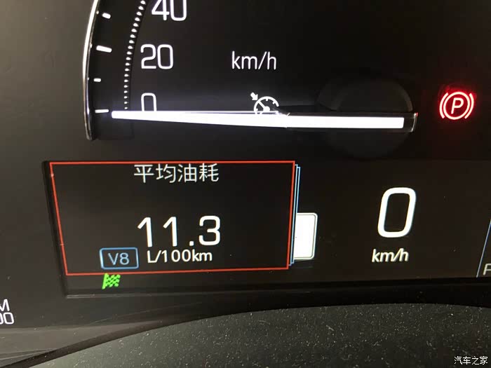

油耗这格下面也多了V8图标
平均油耗这格下面同样也多了V8图标

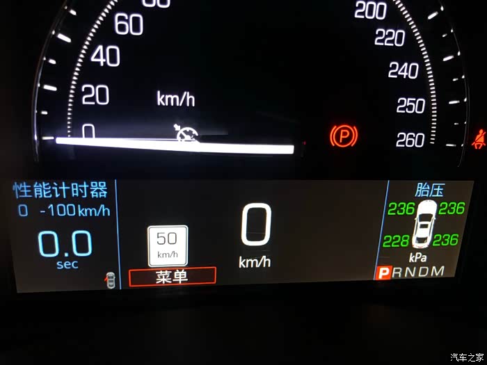

以下是除了刷仪表隐藏之外还要刷高配地图功能才会出现的,限速这个界面会显示当前道路限速多少,如果这样显示--的话就是没限制的(目前拍这照片的属于厂区内的道路所以没有显示很正常)

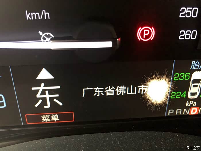

指南针界面的右边会出现当前地点,以文字显示出来。
显示50KM/H,就表示当前道路限速50。
