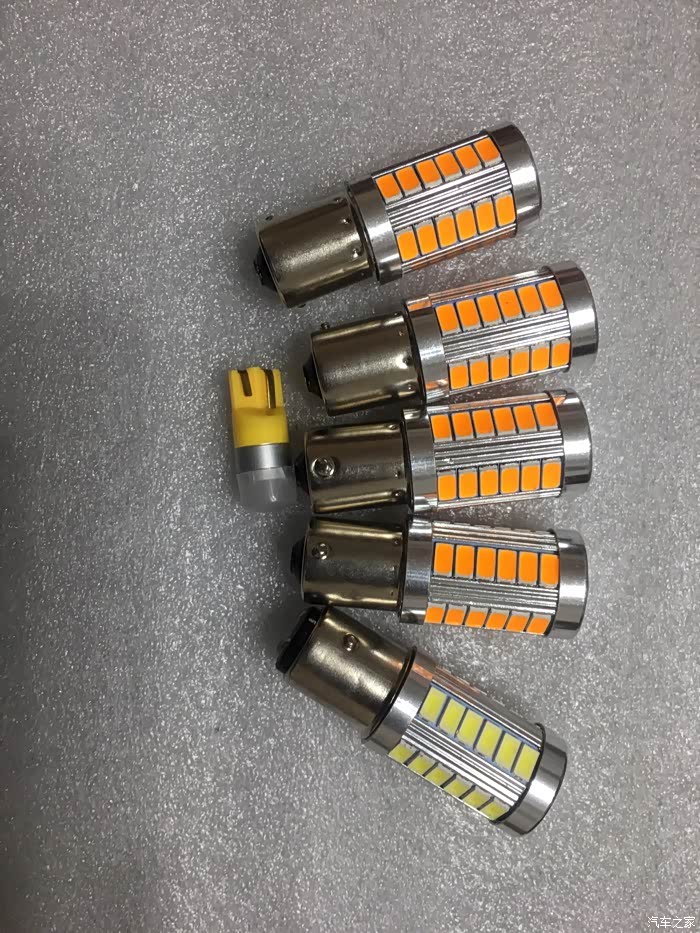

这是我买的透镜LED大灯,照明效果可以,有切割线,不晃对向车的眼睛,安全。

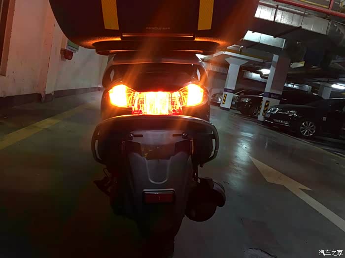

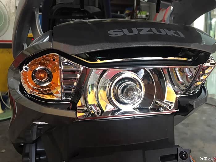

这是选用的33灯高亮透镜LED灯,UU125的转向灯是1156歪脚,刹车灯是1157,注意!刹车灯要选用白光的,因为UU125的刹车灯罩是红色,并且它的牌照灯和刹车灯共用一个灯泡。
刹车灯尾部,可以看见是歪脚的。
刹车灯,可以看出是1157高低脚的

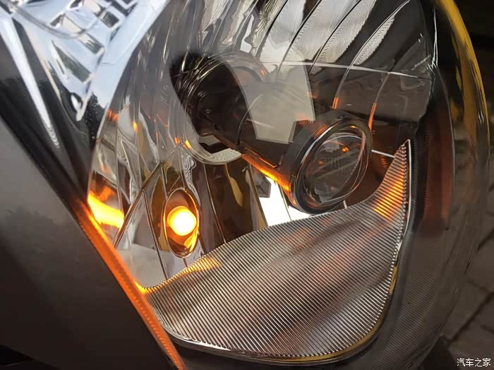

原车灯碗很亮,灯壳也很有设计感。
美规琥珀色行车灯。
透镜很小,但是够用了。唯一的问题是灯头过大,UU125原车的灯座孔太小,所以要安装的话需要扩孔,需要一定的动手能力,我推荐使用电烙铁,不会有塑料屑掉入灯壳里。
照明效果提升明显。
配合先前改装的双闪模块,警示效果一流。
切线明显,但是可能受限于透镜大小铺路不够宽,但是够用。
远光很集中,远射效果不错,符合我的预期。
