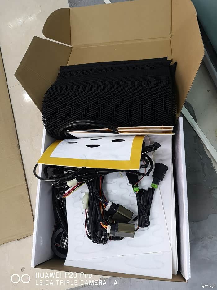

座椅通风加热一体的,
通风装置,部分配件
通风装置,部分配件
可爱,
迷你的小风扇
迷你的小风扇
通风支撑棉

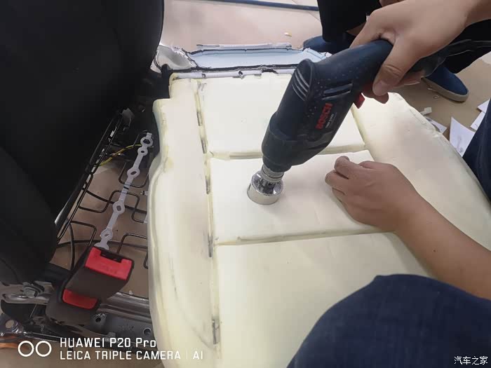

海绵上已经打完两个洞
装上风扇了,
洞的直径5厘米
不用担心海绵会塌陷。

打孔1
打孔2
打孔3
海绵上面三个风扇
屁股下面一个
大腿一边一个

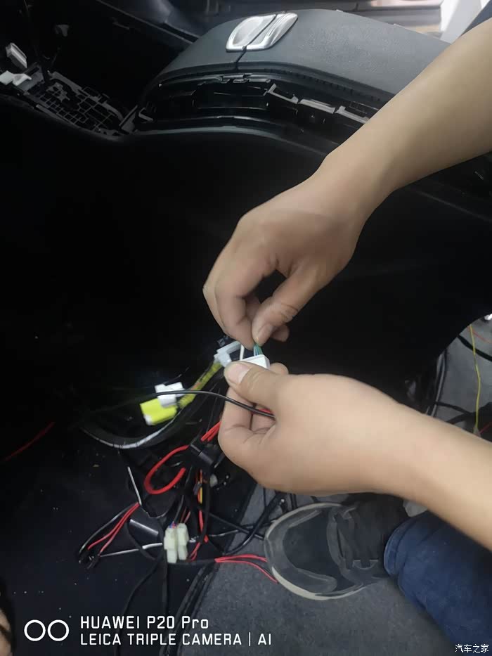

都是对插插头
不接线,更安全
都是对插插头
不接线,更安全
固定好线束
在原车座椅电动调节插头处取电,功率不用担心,所有外加的电路都加了保险丝。
