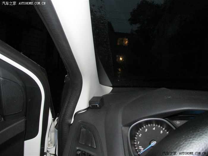

油气转换开关装的时候不想再新车上打孔就弄了点双面胶粘在中控台上了。
这个位置还不错

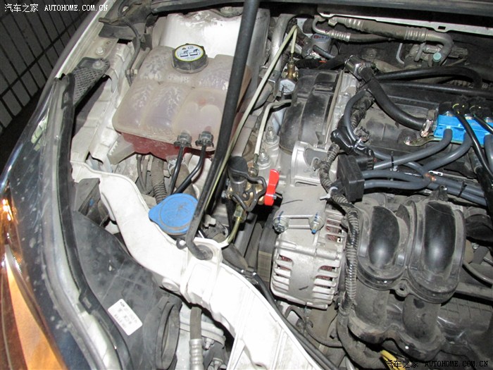

这是发动机仓
多点电喷
减压阀压力表
加起口

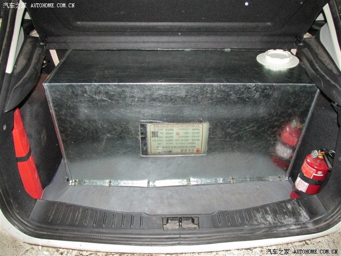

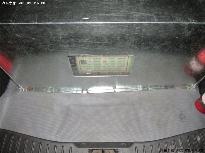

总体来说效果还不错,就是后备箱变小了。装的是80L的罐子,

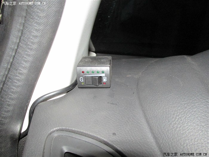

这个位置还不错

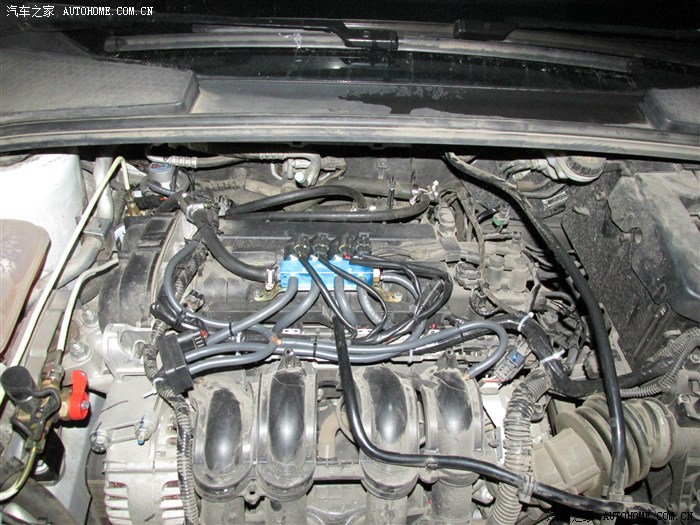

这是发动机仓

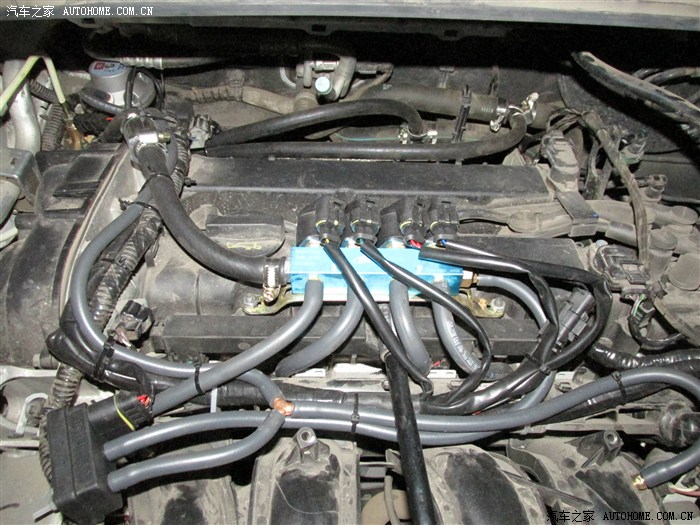

多点电喷

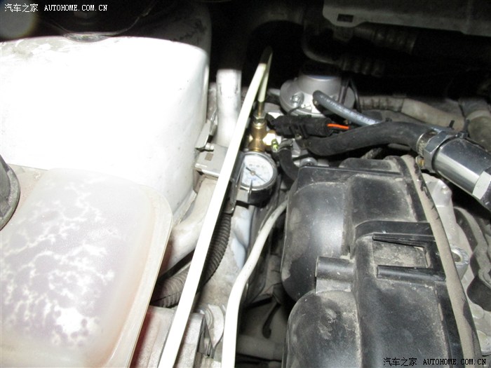

减压阀压力表
