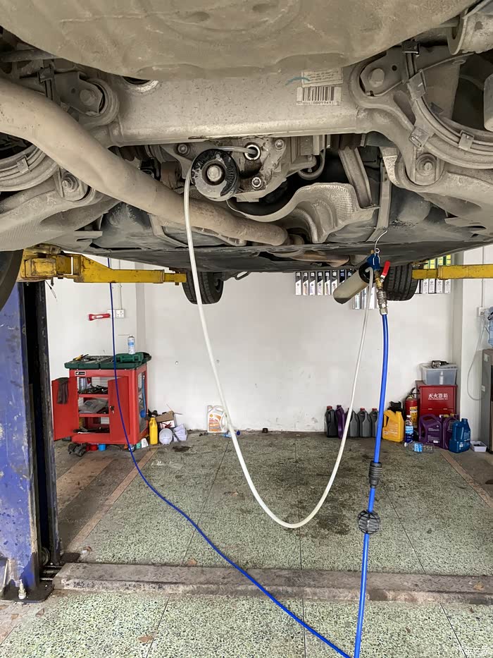

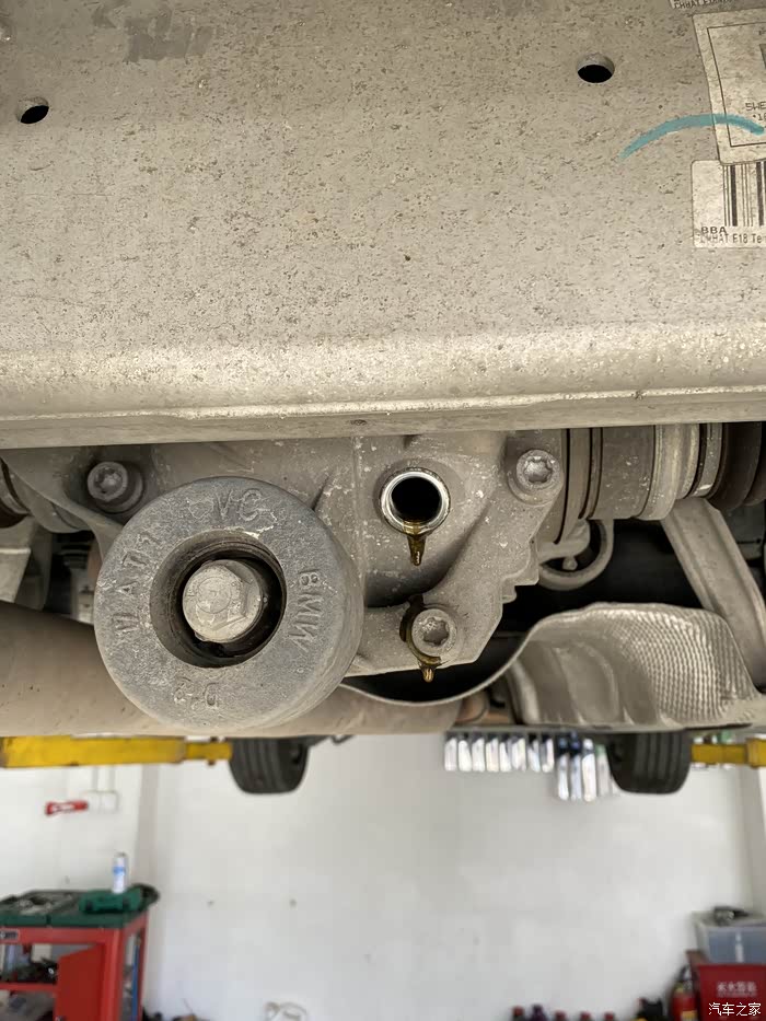

升起车辆底盘,后差速器油口,放油和加油口为同一个,还不在底部,放油需要抽出来!最好需要热车15分钟将铁屑混在油中,因为铁屑一般沉在底部,或者多抽几次,抽彻底一些!
内六角螺栓,拧开后,旧油自己冒出来了!
螺帽上的油看起来蛮干净的!很清亮!
侧面看还是蛮干净的!
开始抽油,店家用气枪改造的工具进行抽取,反复抽取了4-5次,才干净!

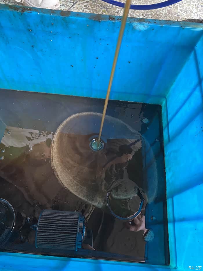

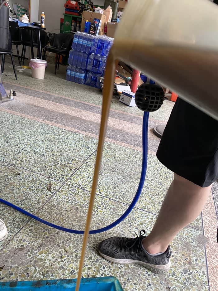

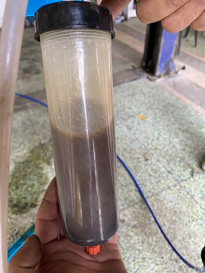

——10W公里抽出来的后差油成色是什么如何的
旧油还是蛮脏的,抽到底部越久,铁屑也会变多!
仔细看看还是蛮脏的,10W公里也确实该换了!
夹杂一些铁屑!接油箱里的黑色油是之前的废油,不是我放下来的差速油!
修理厂老板很认真,抽了4-5次,吸了个底朝天,就喜欢这么细致的技师,麻雀虽小,修车的态度真的值得点赞!

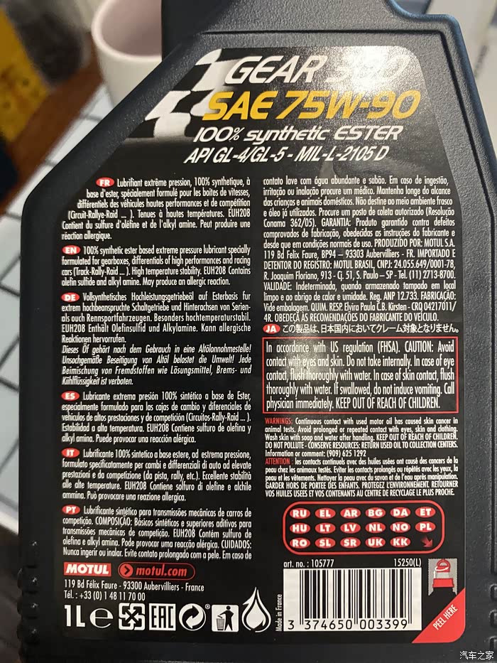

翻了机油论坛以及查询了各种资料,后来选择了摩特这款全合成脂类齿轮油(开放式差速器用),问了摩特官方也是让我适配这个型号的齿轮油,据说原厂是半合成的,还是要用全合成脂类的更好,以及限滑差速器LSD需要用LSD专用的油,当时看了很多品牌的差速油,比如 安索、红线、摩特、采埃孚、美孚、嘉实多等等,只需要1L油即可,后来选择了这款,这并不代表我这款最好,选择适合自己的就好!
只需要1L油即可!
