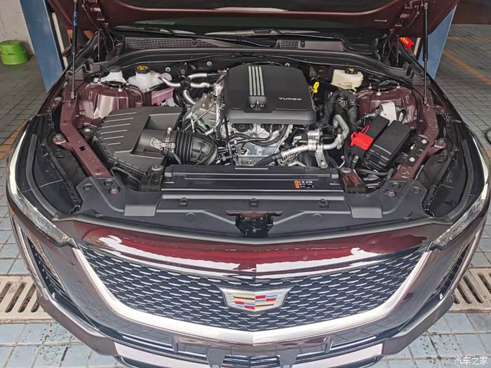

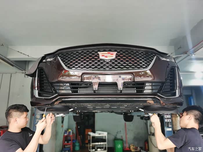

师傅打开引擎盖,准备先做个详细的检查。

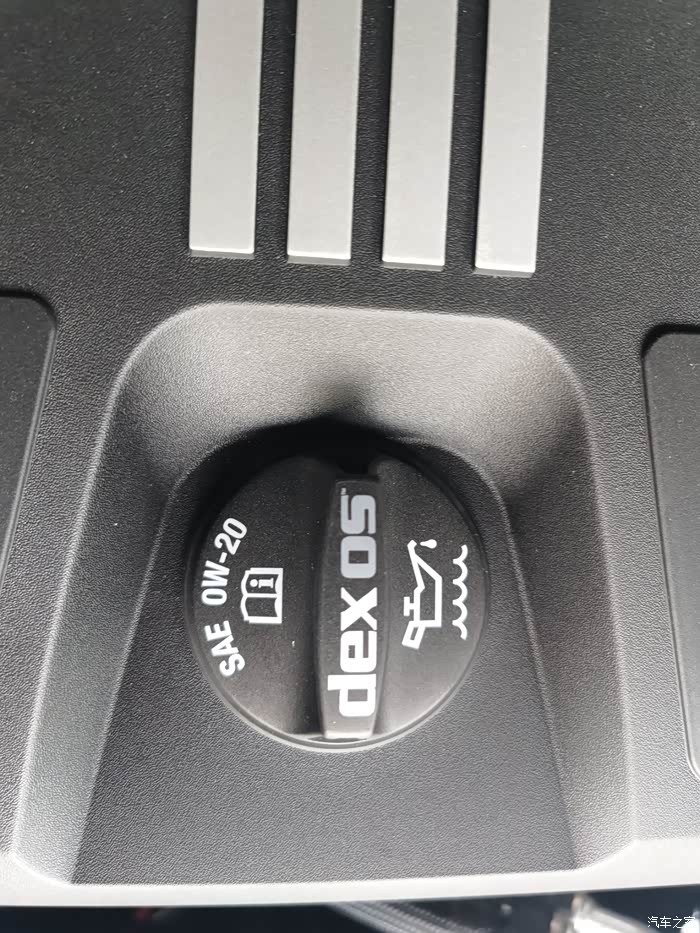

大家需要注意的是厂家推荐机油标识是0W-20的,不过这款发动机噪音相对大,听说有大神推荐加0W-40的金美孚会有改善。首保后打算去试下

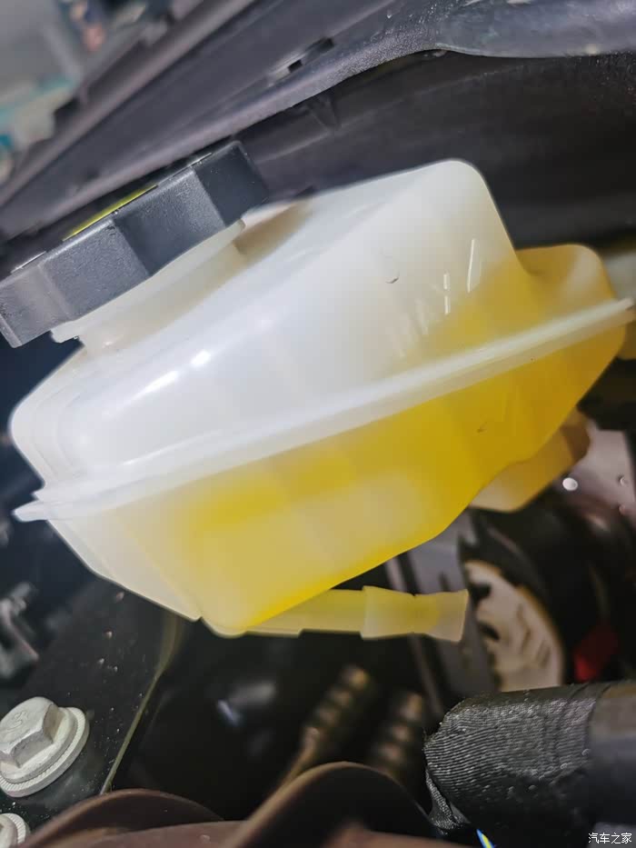

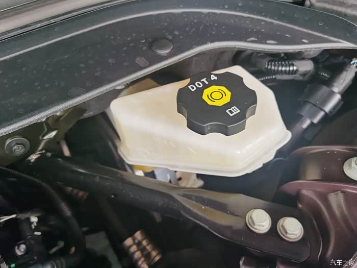

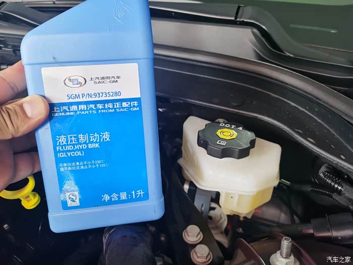

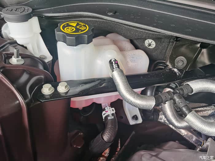

师傅告诉我这个壶装的是刹车油。上面标识的是DOT4型号的制动液!大家科普下!
需要注意的是,在发动机舱另一侧,有个冷却液的水壶,大家需要学会分辨刹车油壶,以及冷却液水壶!

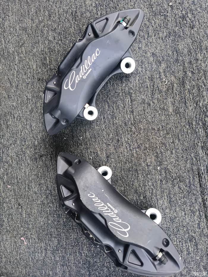

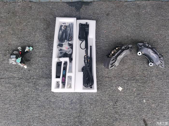

这是准备上车的布雷博代工的原厂卡钳,配套刹车片!我看了下是4个活塞!!赞!期待装车效果!

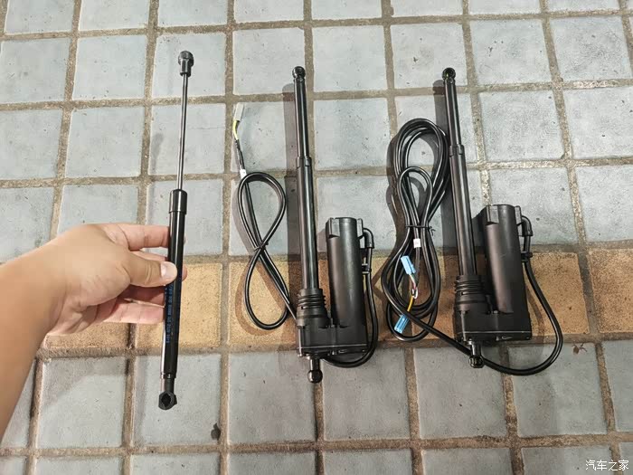

从左到右!分别是锁车升窗模块+双杆的电动尾门套件+布雷博原厂卡钳!后续有东西装再上传!

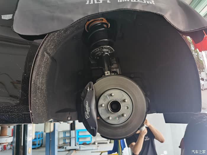

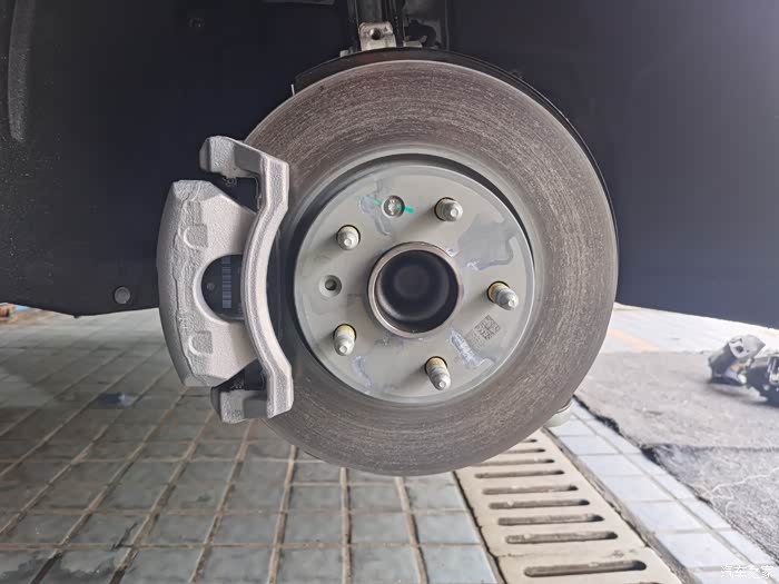

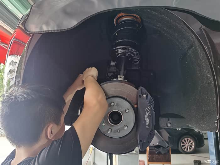

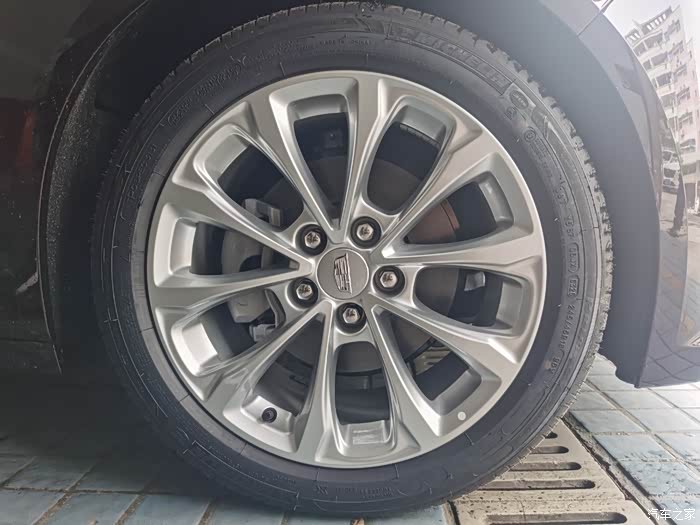

轮胎拆掉后,可以很直接看到刹车盘以及原车的卡钳,跑了几百公里,刹车盘磨损的痕迹有些粗糙!师傅跟我说是正常的!也就不管了!

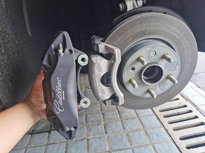

后面的卡钳,像是缩水了!

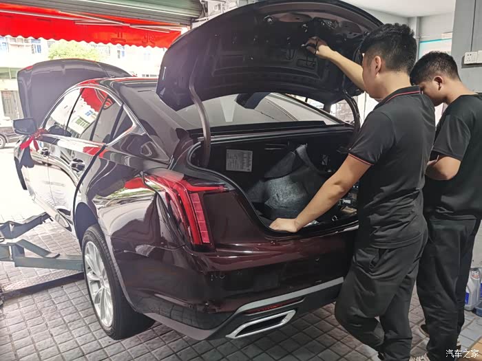

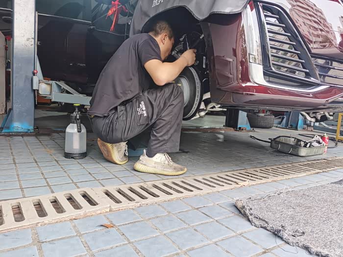

因为是同时施工,拍完卡钳之后,跑去后面看电动尾门,师傅已经麻溜的拆下来了!给师傅点个赞,不愧是专业的!!!这里给大家建议。术业有专攻,车辆改装还是要找专业的团队!避免后续的返工,更重要搞坏原厂东西自己

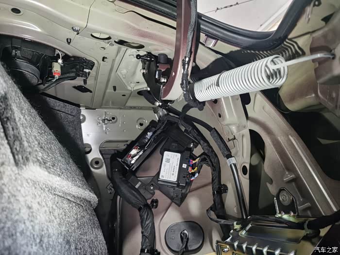

这是安装液压顶杆的位置。原车原位

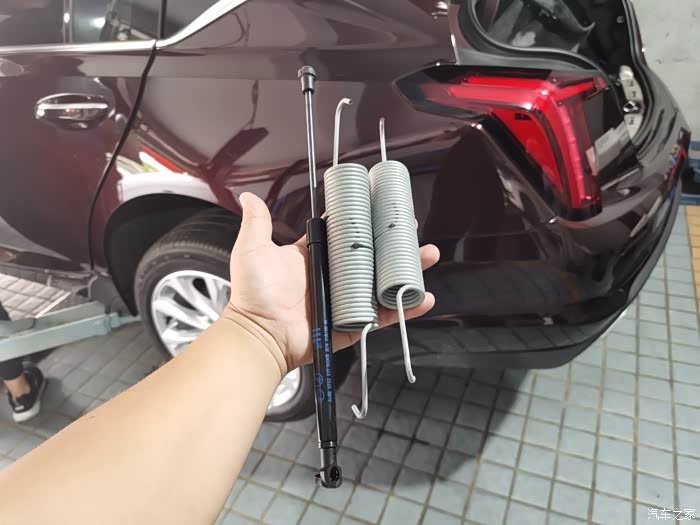

拆下来的撑杆以及弹簧。建议保留起来!

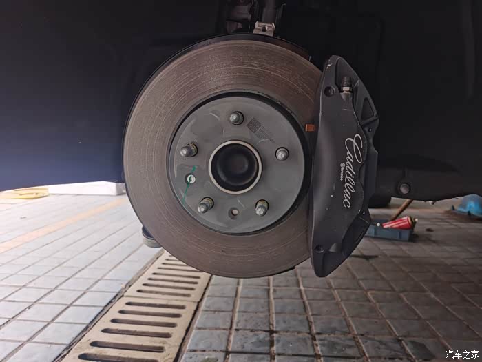

回到卡钳这边,趁师傅在装另外一边的时候,我跑过来研究下!对比之下确实是大很多!
小师傅很认真,而且保护措施也做得很细致! 大热天 辛苦啦!

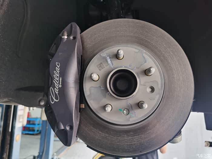

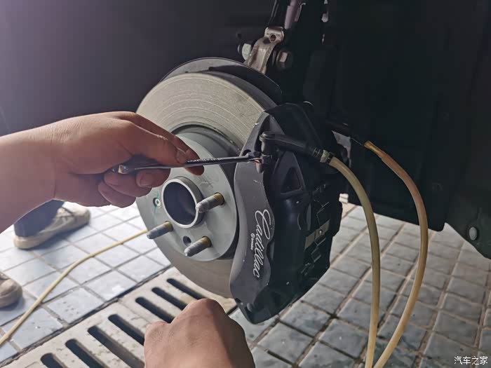

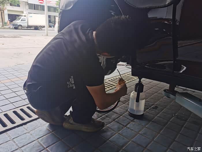

装好之后需要重新排放刹车油,(因为由于拆卸卡钳之后,刹车管路里面会跑进空气,所以要重新排下空)
大致完工了!拍照留影!

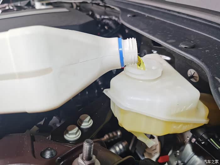

原厂的刹车油
一支不够,再加一支!白色的是老包装!别以为加错了!
刹车油壶上面有刻度!这是标准的位置,拍下来保存下!
拍完空气之后,师傅细致的在检查是否有油液渗漏! 责任心满满!

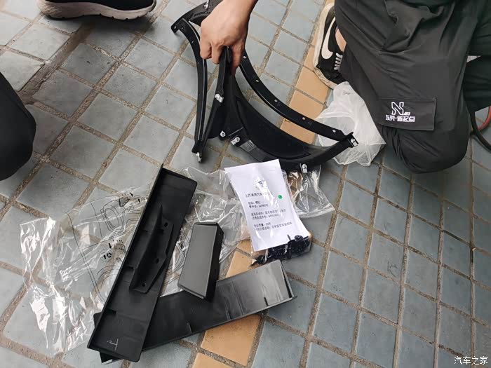

这是4S放车上的东西!顺便拿出来让师傅一起装了!
装在两侧位置,大家都有装么?

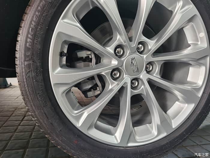

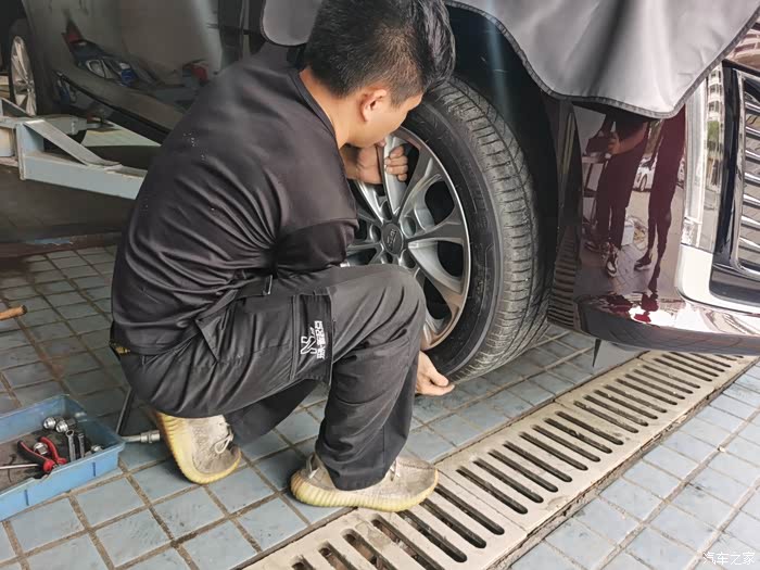

安装轮胎咯!大致已经完工!等待试车!

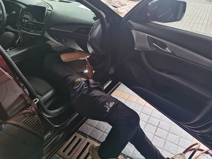

安装锁车升窗的过程!车身控制模块在这底下

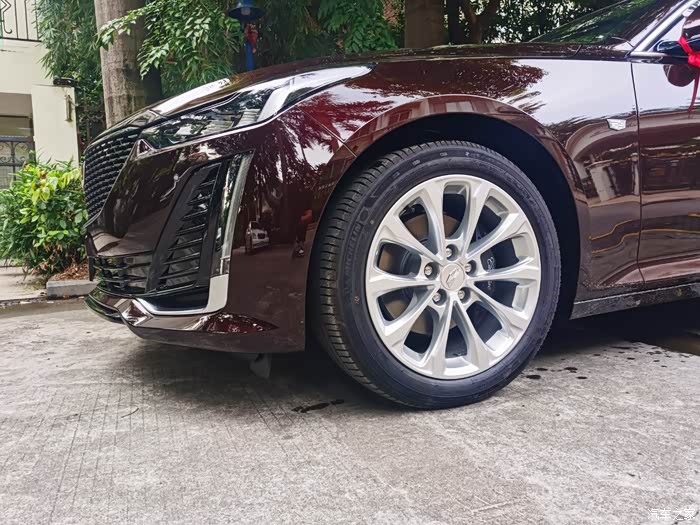

装车之后的效果,看的不明显,后续把他改改颜色?
