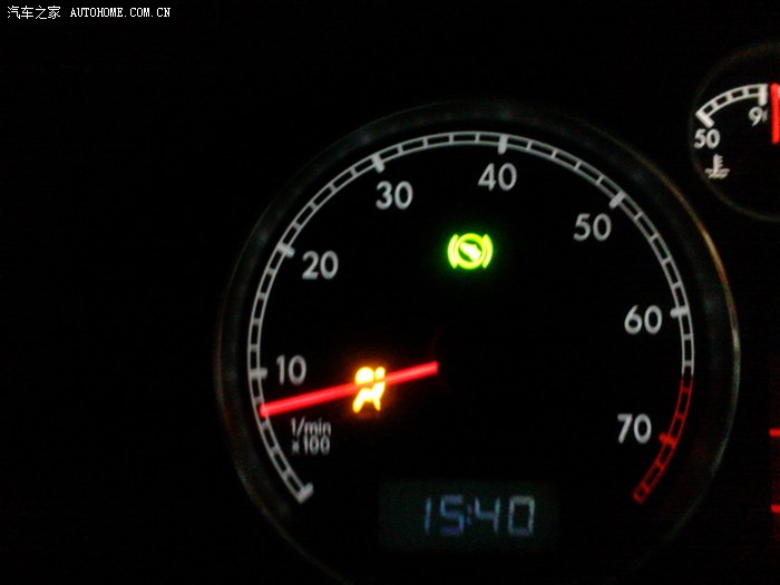

上个月起,时不时亮一次
用电脑清一下故障码,又OK
昨天又亮重复动作
今天又亮了

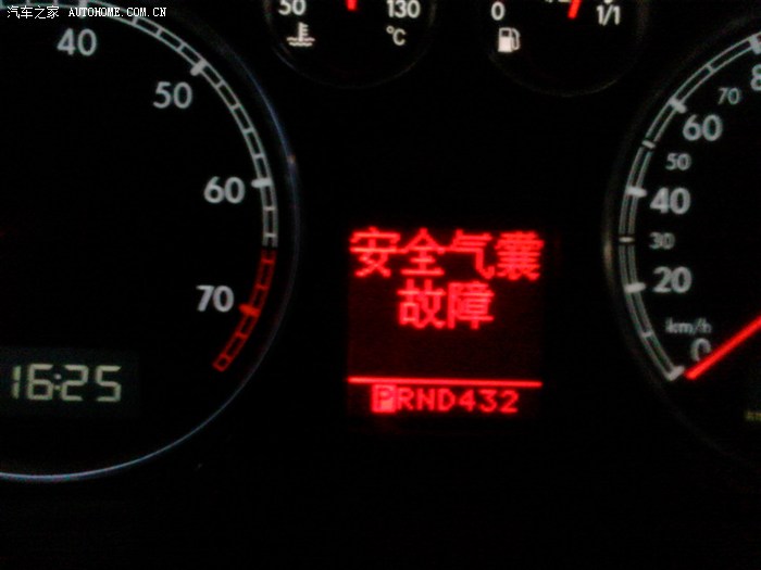

TNND,搞什么飞机
打开电门就提示
着车亮灯

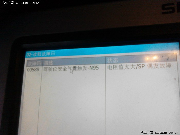

进电脑
这个实在太离谱了
电阻值太大
貌似就两东西有关吧,游丝和插头,怎么可能呢?

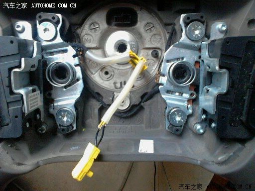

拆气囊的时候要小心哦,提前百度拆卸大法吧

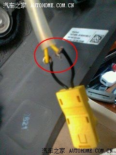

红圈内的情况让我很无语
我怎么也想不到会是这样的,怎么可能
在我手里貌似木有拆过气囊哦
怎么会换插头呢?
怎么会就这样裸奔呢?
焊锡搞定,外加热收缩套保护
