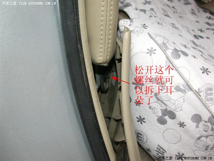

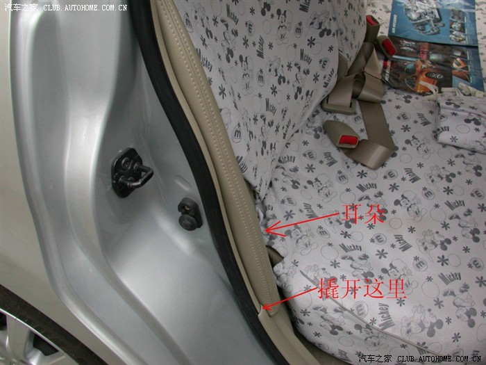

       在小店骐达去打的座套,但是当时接近年关,店主说工人都着急回家没人帮我安装,于是自己动手,可是后座两边的耳朵拆不下来只好空着了。去4S店咨询,他们听说我不是在4S店定做的座套就不告诉我(真坏啊),无奈就一直裸露着“耳朵”。近日在咱们这个论坛看到大侠的支招,知道了拆卸的部位和窍门,今天下午就自己动手,果然顺利把“耳朵”拆解下来并套上了久违的布套。在此谢谢提供相关信息的大侠和车友,真心的感谢你们,也谢谢咱们这个论坛,给大家提供一个真诚、友好的交流平台,受益匪浅,谢谢了!
