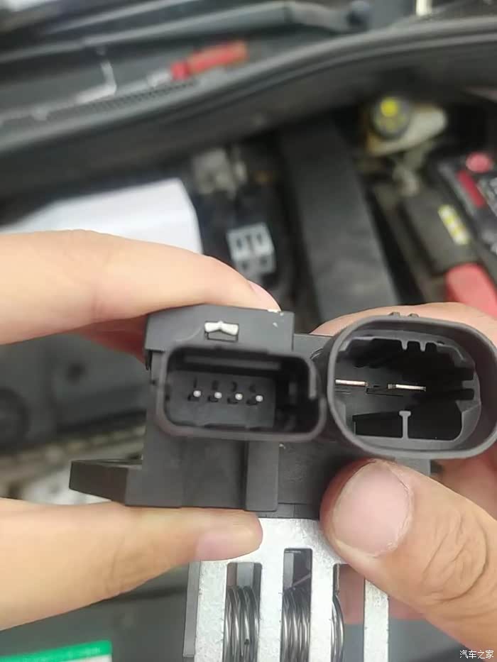

最近开车出去玩,总感觉车头风扇声音超大,后雷达也不工作,神灯亮起,停车,重新启动,神灯又不亮,反反复复,第二天开到修理店去检测,维修工告诉我是风扇电阻坏了,雷达的问题先暂时不休,因为到了修理厂,它又工作了,逗我玩儿呢,一会亮一会不亮不知是不是和风扇电阻有关系。风扇电阻修理厂报价180元一个,包含工时费,去某宝看了,50元一个,某鱼80元一个,都说是原厂正品,质保一年。在某鱼选了个贵的,80元到货后发现外观和原装的基本一样,内在的金属片完全不一样,某鱼的金属片太宽了,根本就插不进去,和卖家交涉也不给退,算了,花钱买教训以后不在某鱼买东西,就去某宝买了,50元一个,三天后到货。打开车盖就能看见风扇电阻,很好辨认,具体步骤如下:

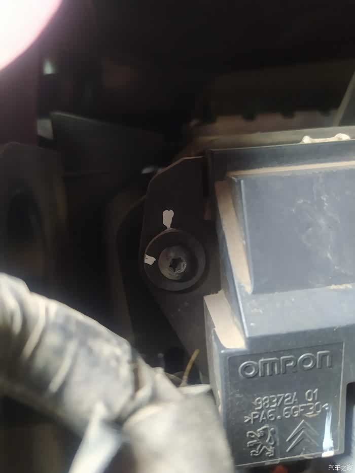

一、先把风扇电阻左右两边螺丝拆掉,一定要用小的螺丝刀。

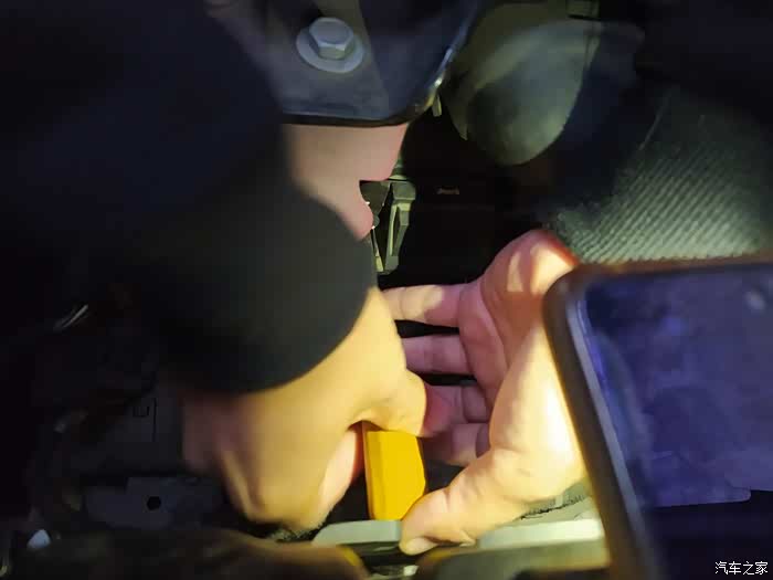

二、伸手进去,把左右两边插头拔下,要用点劲。

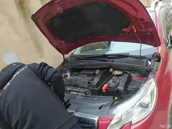

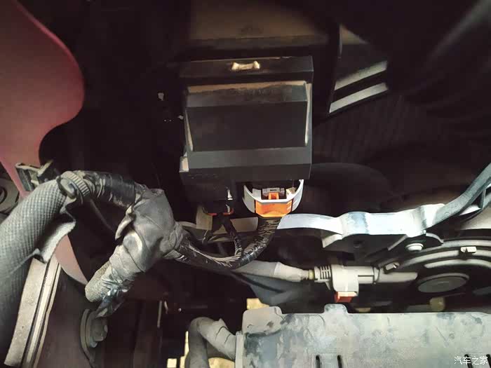

车头风扇声音太大,打开看看
打开车盖,找风扇电阻
原厂的欧姆龙,不耐用
很好找,在电池的后面,看插头颜色,橘色的,就能找到

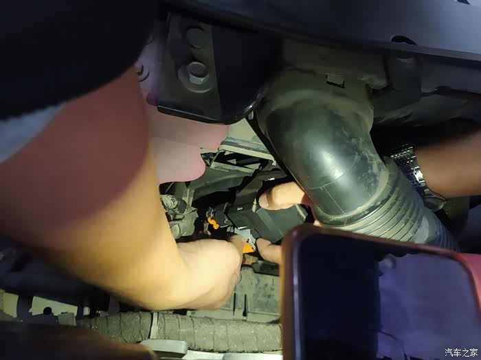

拆螺丝,没有六角的,只有找个十字口小的螺丝刀

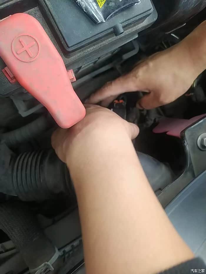

使劲拔插头
要找到卡子,松掉它

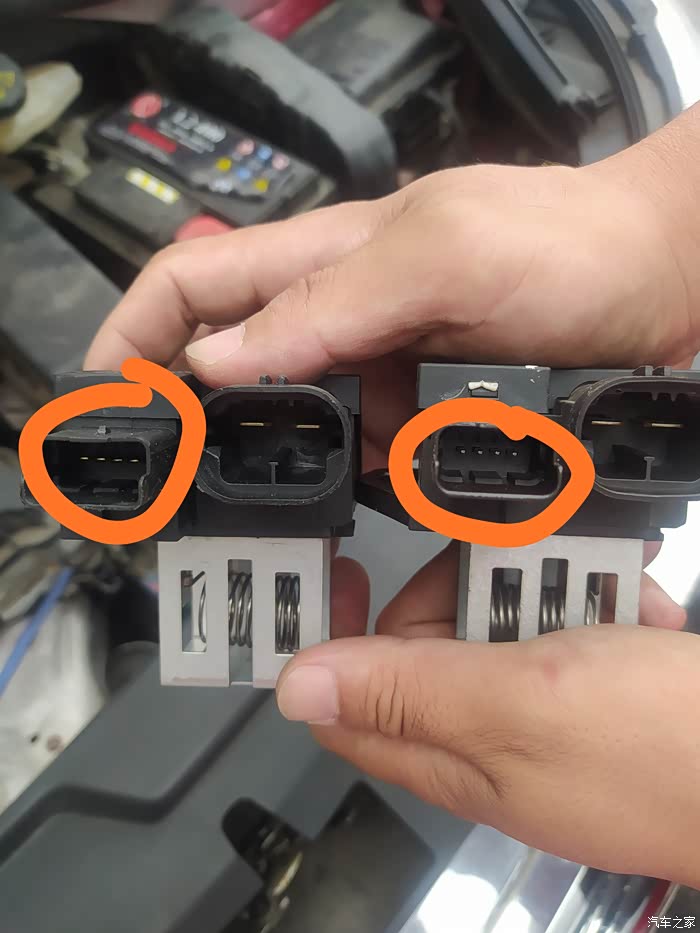

买的两个不一样
金属片是正方形的才能装上
原装的金属片是正方形
插上插头
