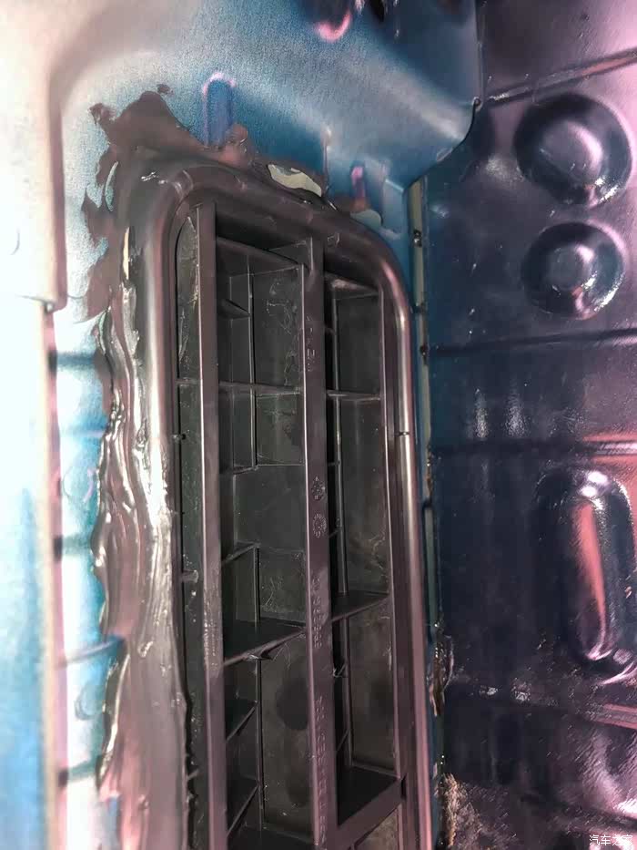

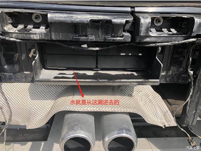

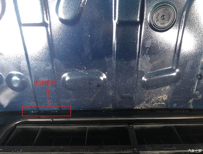

把后备箱边上的塑料壳拆掉后从里面就能看到这个黑框框,这就是减压阀,这玩意也不能说没用,没有它你关最后一个车门的时候就得大力出奇迹了。
水就是从这漏进去的,这块还能清晰的看到没干的水。

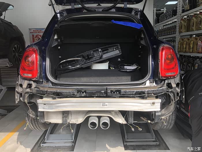

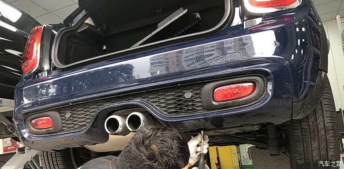

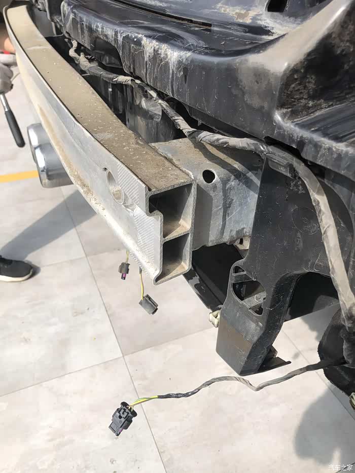

开始拆后杠。

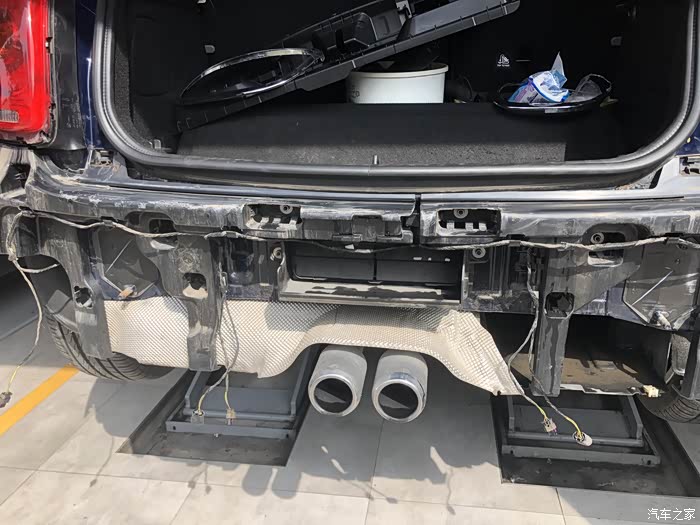

露出防撞梁后依然看不到,减压阀在防撞梁后面。
mini的防撞梁够厚实。
拆掉防撞梁后终于看到了。

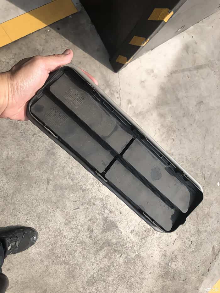

水就是从这个缝儿流进去的
这玩意虽然有一层防水胶垫,但是因为不是螺丝拧上的,就是两个卡扣卡住,卡扣力量不够,所以防水胶垫完全没起作用,一下雨一洗车水就往里灌。

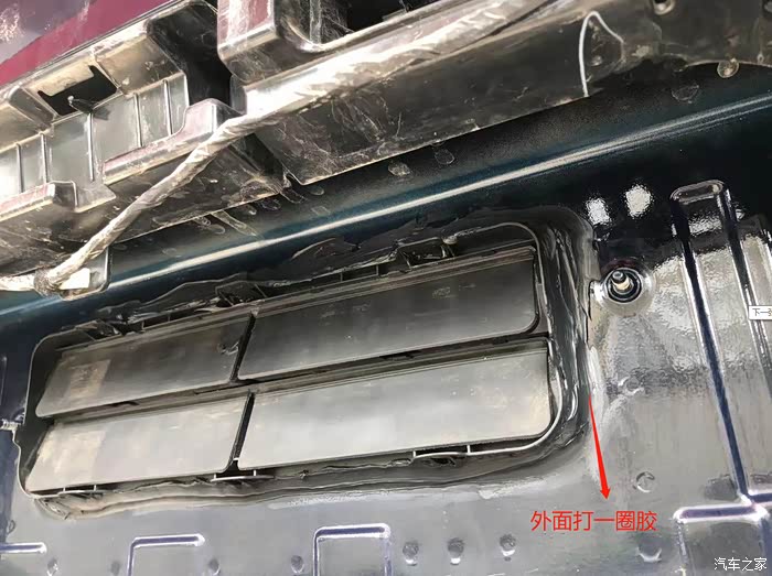

直接打上玻璃胶按回去,注意别装反了,否则无法排气。
外面再打一圈胶。

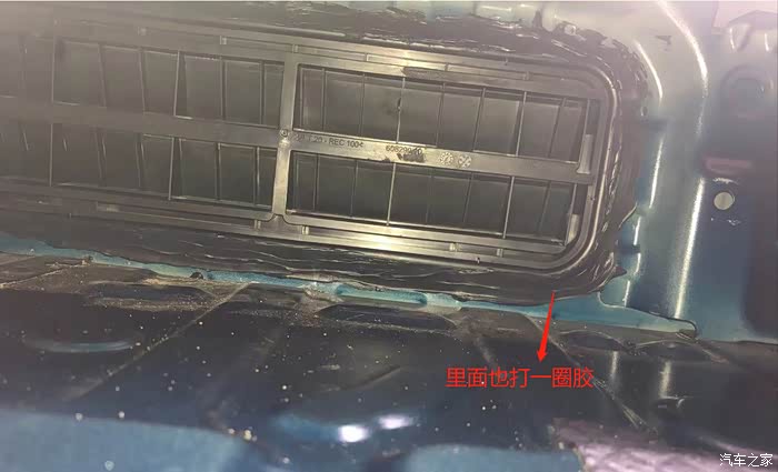

保险起见里面也再打一圈。
大功告成!!又经历三天三夜大雨实测,一点都不漏了。
