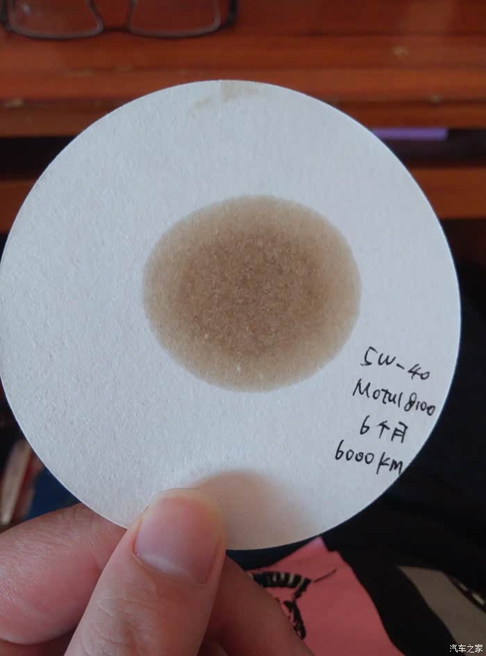

在闲且需要打发时光的时候,很多事在做之前我会做一个比较详细的“查证”,例如保养用机油,对于机油个人有以下几点看法:
1、选机油,我首先看重的是机油的认证,对于菲翔机油认证有955535-M2认证、ACEA A3/B4(对应K机油-90元/L),955535-S2认证、ACEA C3(对应KPE机油-120元/L),但这两个机油不易购买,最关键是4S价格贵,淘宝个人卖家我不信任,所以我购买机油首选平台,其次符合fiat-955535-M2/S2认证,最后品牌足,有历史,价格实惠;
所以第一次我买的是motul 8100X-CESS,符合955535-H2/M2/N2,品牌足,口碑好,折算下来60元/L,用了三个周期,表现我觉得很不错,很不错的理由有,怠速稳定且几乎听不到发动机运转,热车750r/min,油耗低,水温上升快(行驶约2-3公里,水温就达到了),另外机油口我看了下,干净

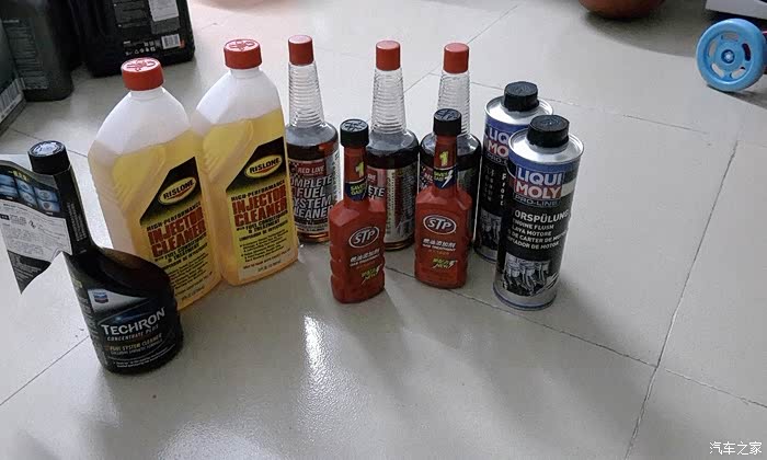

其他保养:
经常逛论坛,无意中知道汽油添加剂,那么好了,我又得做呀做功课,看呀看论坛,查呀查口碑,最后选定且推荐的有雪佛龙、红线、大众原厂G17(其余G17一概不看),然后还试用了些STP、瑞斯隆(大家鉴别真假洋货,可直接上美国亚马逊官网查查看有没有的购买);对于添加剂效果,可上内窥镜看,而我是看其他大侠的高贴
那么我给大家的建议就是买物美价优的名牌,对于小牌杂牌真没必要去试,好不好,看欧美成熟市场的选择,其他任他吹破天,拿业绩看看

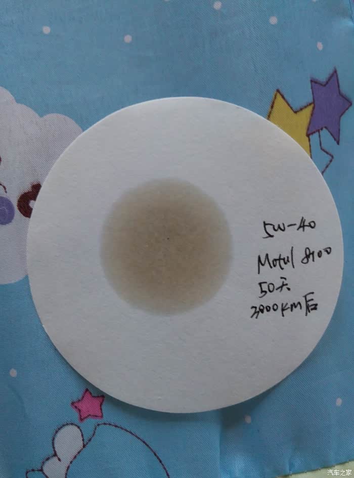

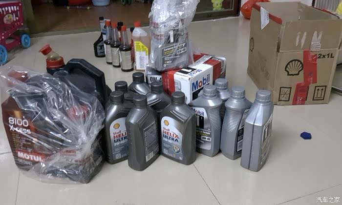

机油,用过motul 2桶,又买了6L,美孚0W-40 12瓶,灰壳5W-40 6瓶
雪佛龙TCP用了些,红线也用了些,STP也用过,作用的话,没内窥镜不知道,唯一的好处就是油耗吧,我油耗终年表显没过6.2,基本在6.0,目前是一半高速,一半市区,除过节外不堵车,新购的瑞斯隆,待用

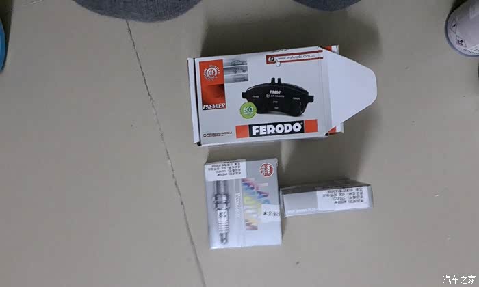

NGK火花塞IKR9H8两套,菲罗多后刹一套,我看了自己的刹车片还挺厚,刹车片磨损也还算小

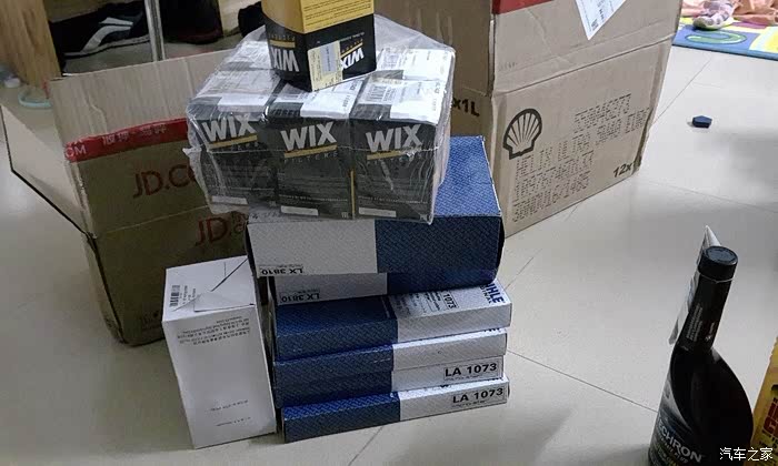

后面改用维克斯机滤

顺带测了下
