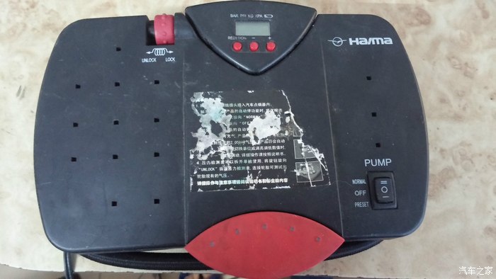

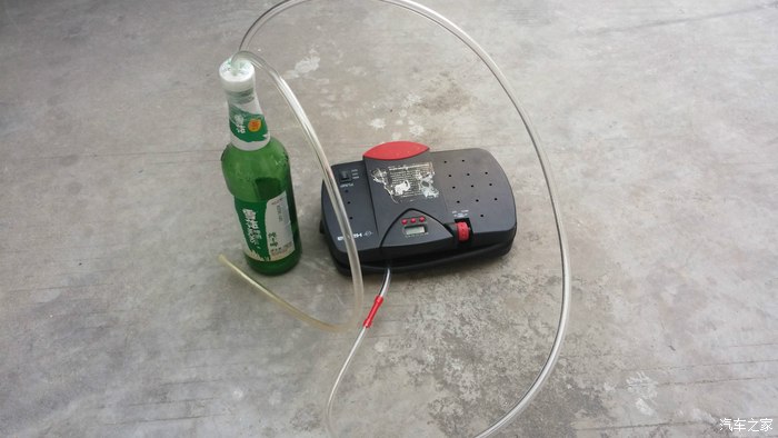

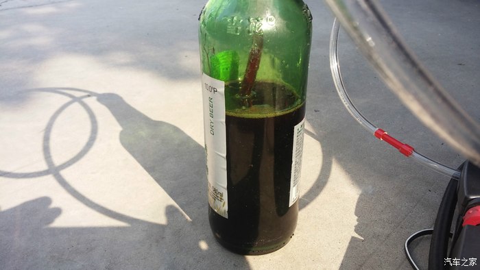

这是今天的工具,买车的时候送的充气泵,因为没有抽气的功能,所以自己改装了一下,做了一个抽油机。
这是改好了,加了一个抽气管,中间用啤酒瓶做存放容器。

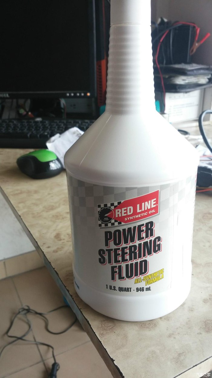

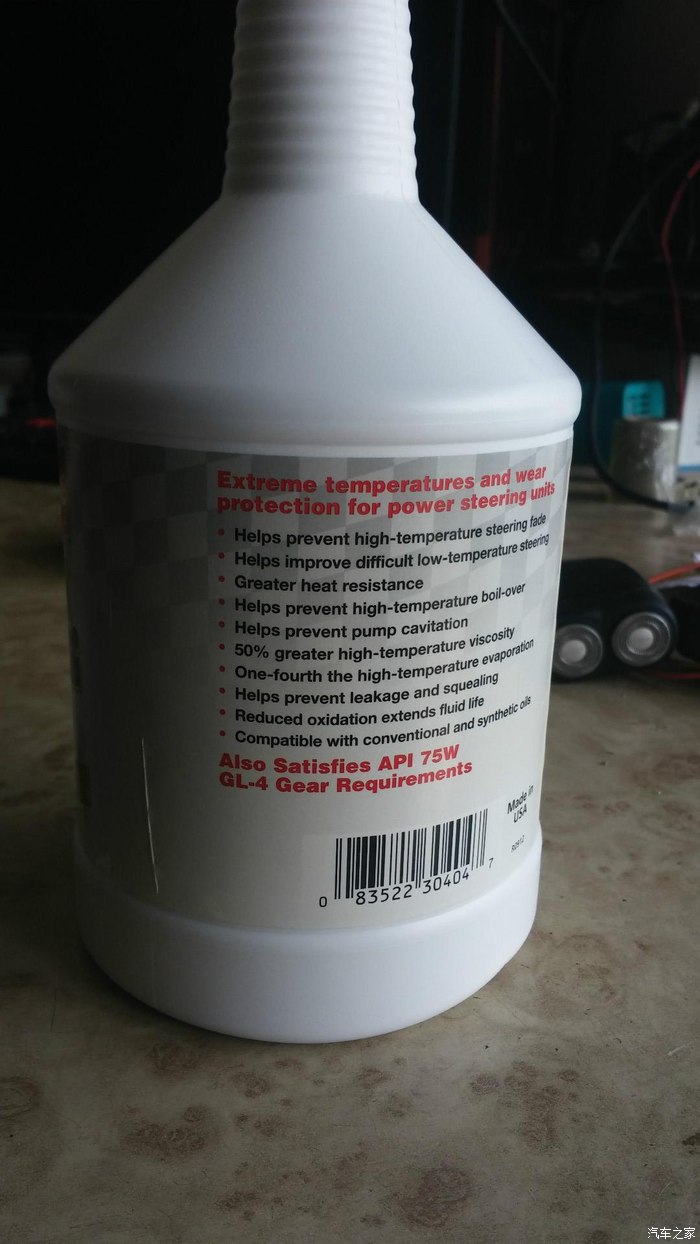

这是今天需要的助力油,红线助力油。
京东的货,价格偏贵。

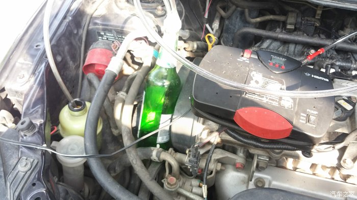

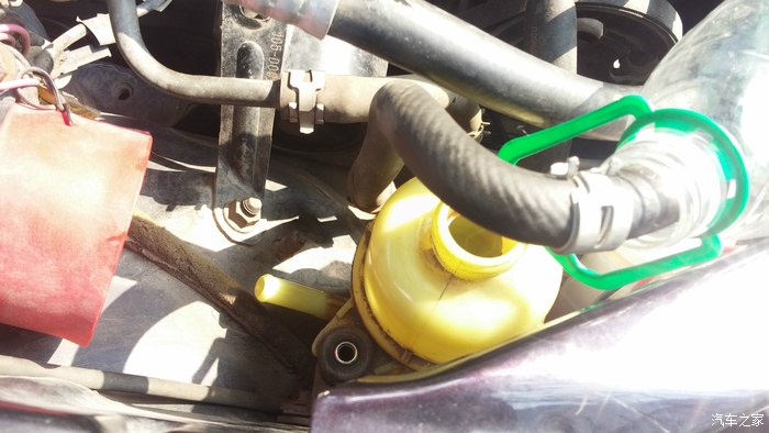

打开助力液壶,
上抽油机把油壶里面的有抽取干净,可以把抽油管伸到油壶底部下面的助力泵进油管。
这是抽出来的油,颜色很黑了,摇晃产生很多气泡,应该有点变质了。

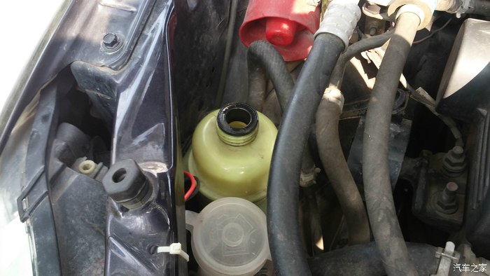

拆掉油壶上部的进油管,放进一个大的矿泉水瓶里面,这时候另外一个人发动点火,然后左右方向盘打到底,2个回合就好,时间不要太长,这时候助力泵会有呼呼的声音,不用害怕,熄火。添加一半位置的新助力油,继续发动点火后打2个回合方向盘,熄火,然后把油壶的回油管装回卡好,加好助力油到瓶口位置,发动发动机,转动方向盘到助力泵没有异响基本就可以了。查看油壶液位,添加到合适位置就算完工了。整个过程约30分钟,其实很简单的,喜欢动手的同学可以试试。助力油用量1升有多,可以清洗2次再加,明天给你们上换制动液和刹车片作业。

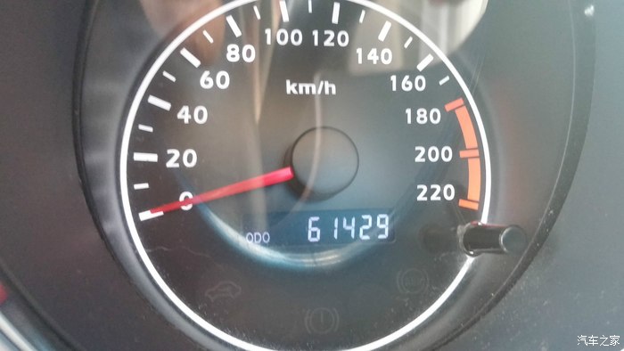

放几张照片充充数了,这是公里数

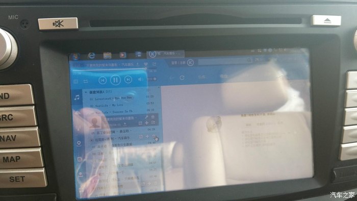

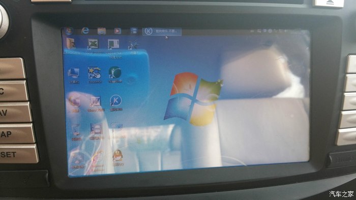

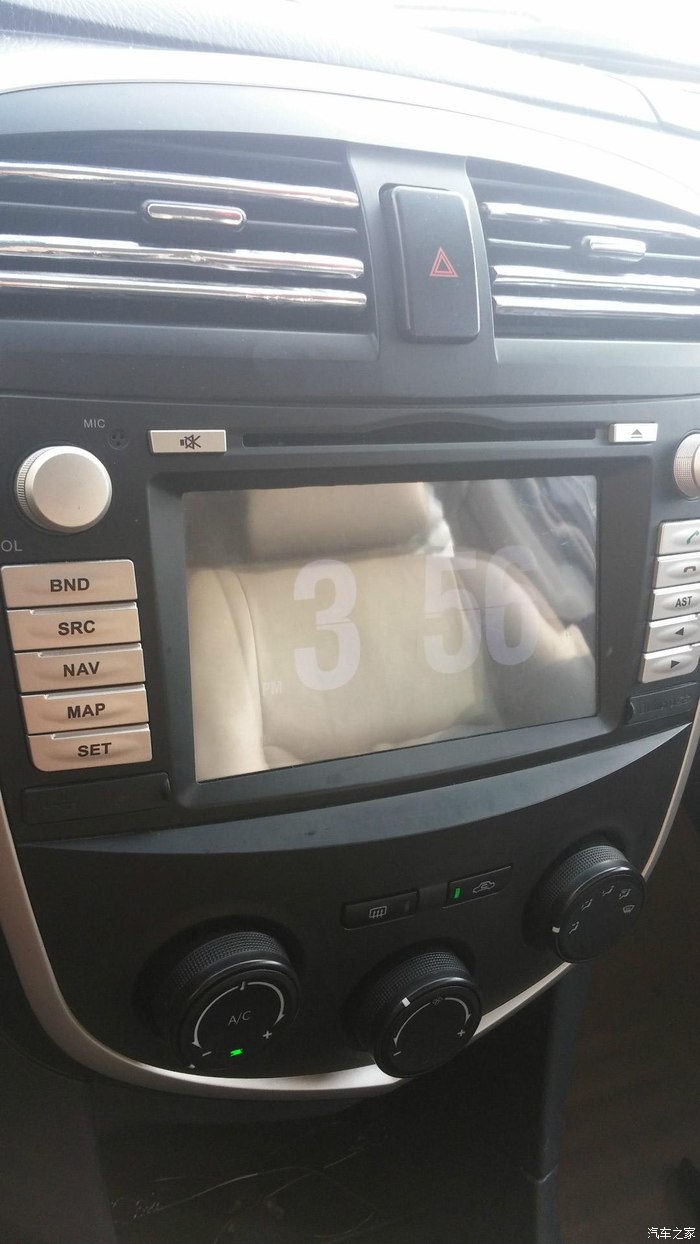

这是收的马友的原车导航,拿回来自己改了

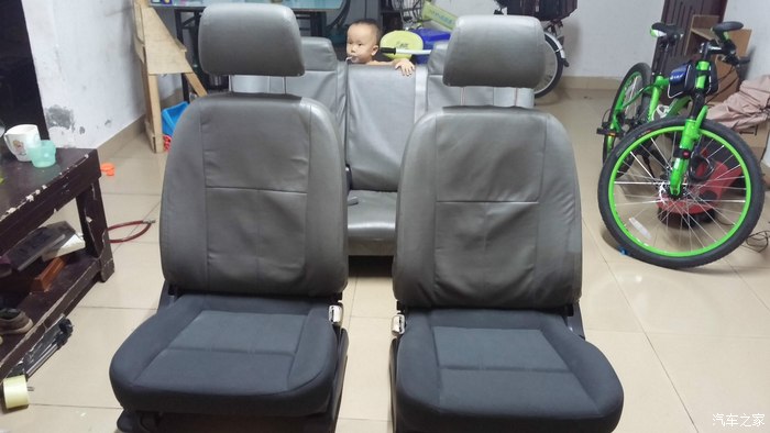

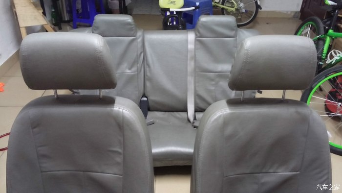

顺便把原车的座椅出掉,谁要的联系我啊,便宜处理,太占地方
