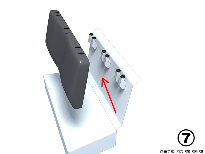

看很多人在问新桑塔纳后座怎么拆   我拆了一遍,用3D软件画了个分解草图给大家参考一下吧

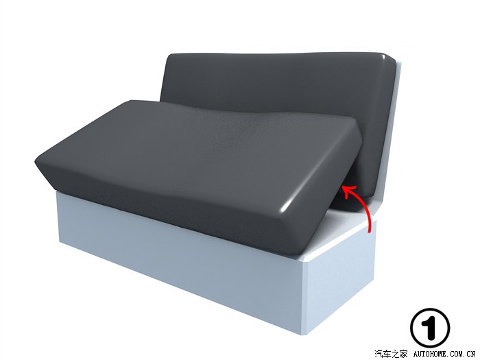

首先说一下怎么拆:先拆座垫
从坐垫与靠背的缝里使劲把后面的部分先翻(拉)出来
将座垫继续向前掰 大胆一点 渐渐用力 掌握下力度 这样座垫就能拿下来了
拆靠背
靠背就靠2颗13号螺丝固定
用套筒卸掉这2颗螺丝

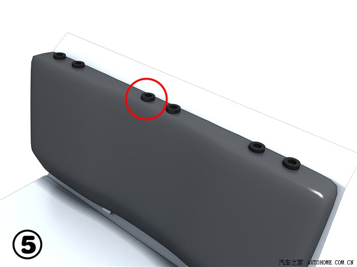

这部是最关键的步骤  靠背上方插头枕的6个塑料件
将塑料件像解纽扣一样从布眼里解出来 ,布下面是海绵 ,别怕它会坏

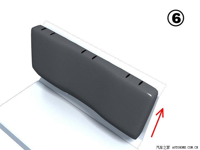

解完这6个扣  降座垫向上滑动
再向前 就完成了后座的拆解

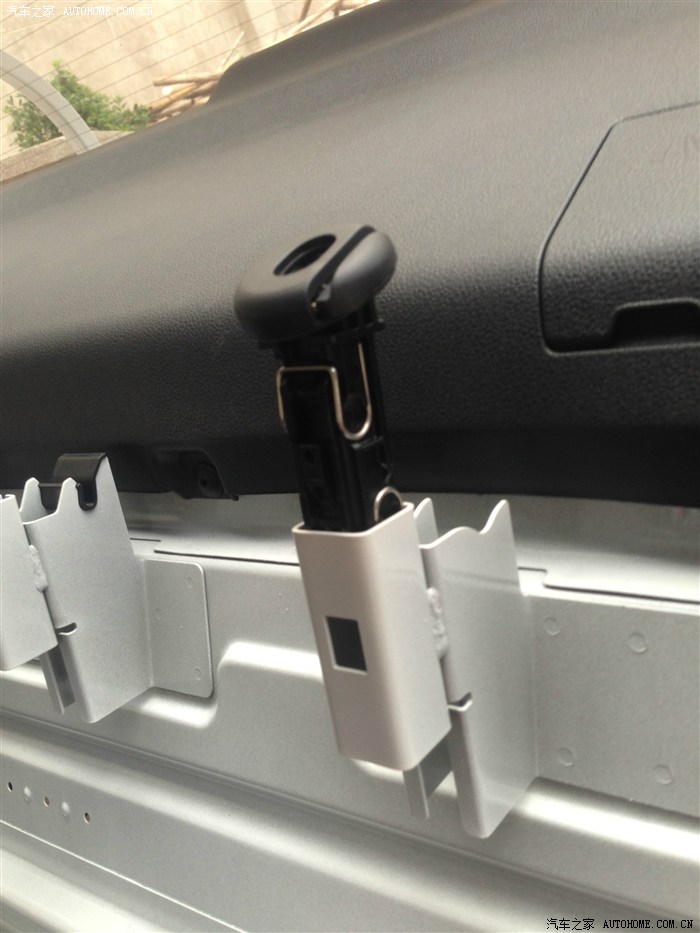

 顺便提一句 近来有几个TX反映说座椅塑料卡扣有掰断的  我查阅了一下某宝 有卖的 关键词“新桑塔纳 后座卡扣”很便宜的 2-4块钱  同志们 放心大胆的掰吧~
接下来是实拍的一些照片

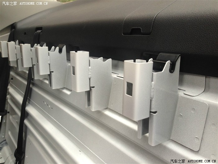

这是座垫的卡扣

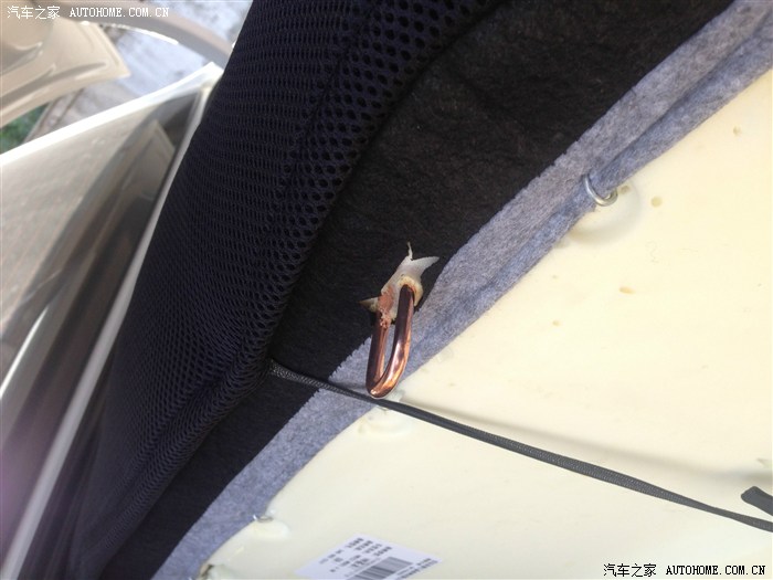

这是座垫上的插入件 很简单 就一个U型的粗铜丝

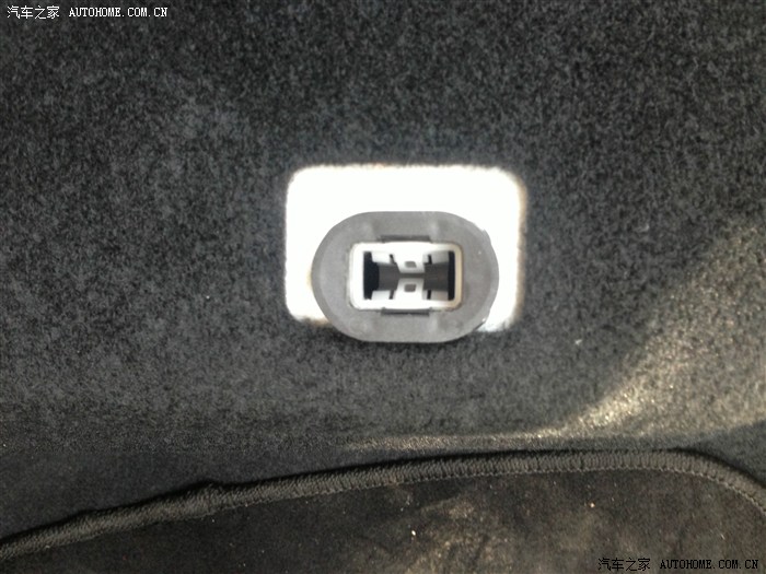

这是靠垫的头枕插槽
没了 就这些
