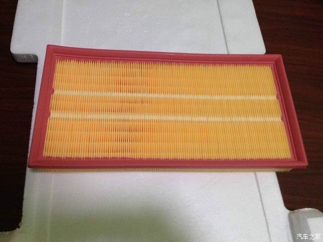

空气滤芯

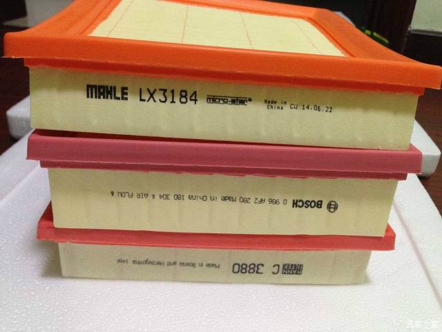

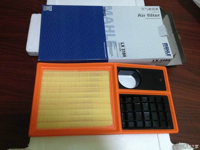

因为没有博世的空滤,用一个一年前买错的高尔夫的顶上           博世 空气滤芯

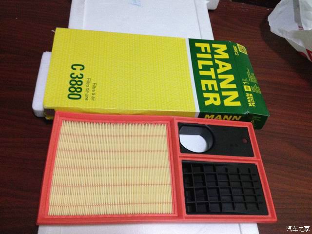

三个一起对比,品牌就不介绍了

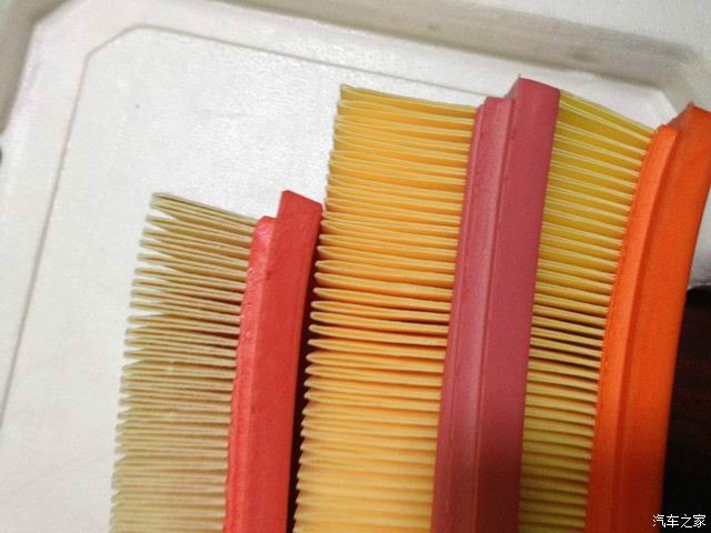

由左至右,曼,博,马
曼和马的空气滤芯的纸都是76折,应该高度相同,所以纸张的面积应该也相同

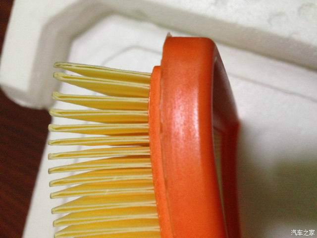

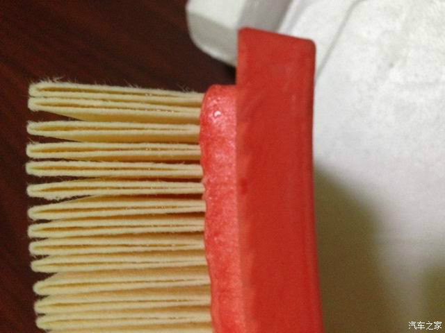

曼的纸细节,曼 最厚,纸有点松松的,好像长了短毛似的,应该过滤效果好,看着不美观,胶最软,重量和马差不多
做工不如马,胶切的不整齐

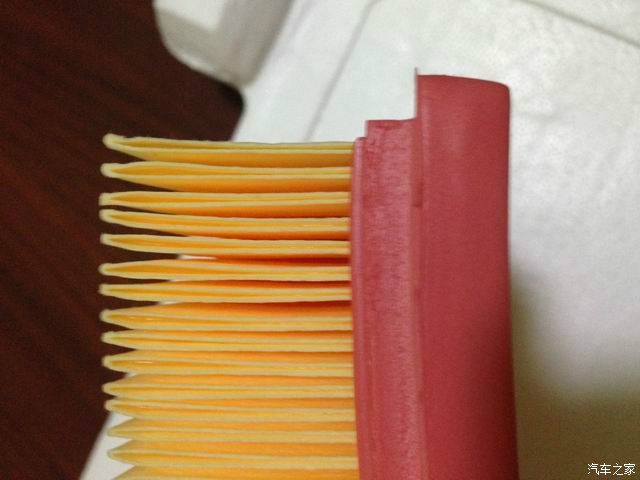

博的纸比马的稍厚一丁点,纸质相似,表面平整,不起毛,过滤效果不清楚,胶的软硬度和马的差不多
马的纸最薄

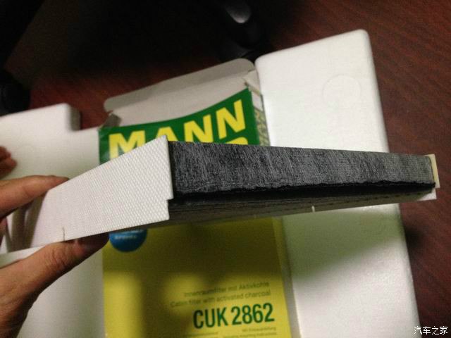

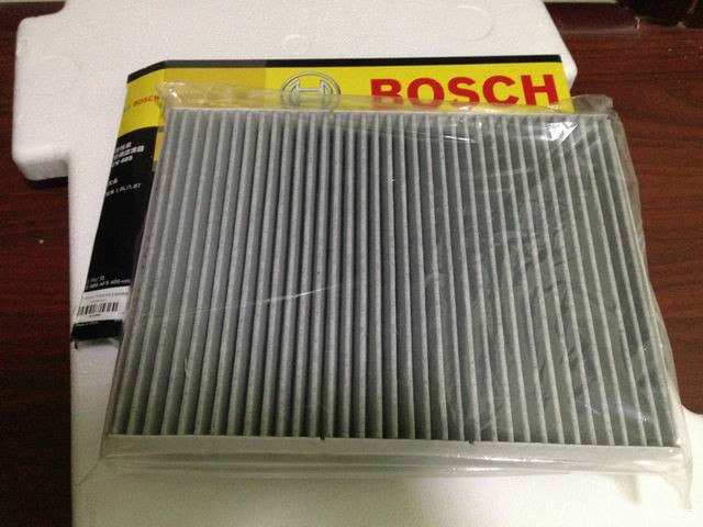

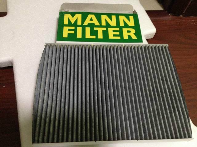

下面是空调滤芯的对比   曼牌VS博世   均为加碳型
曼的颜色更深一点,也稍厚一点

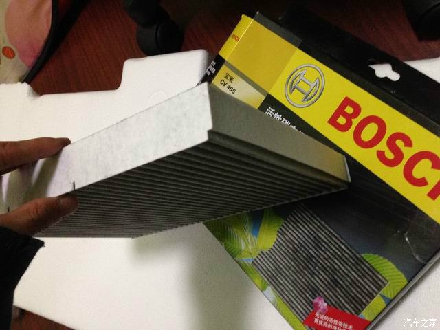

曼前两侧没有包边,博世的有包边

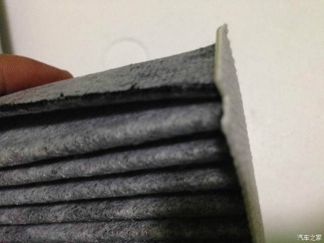

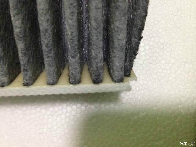

下面这张是曼牌的内接边位,加了胶的,应该更牢固,博世的没有加胶

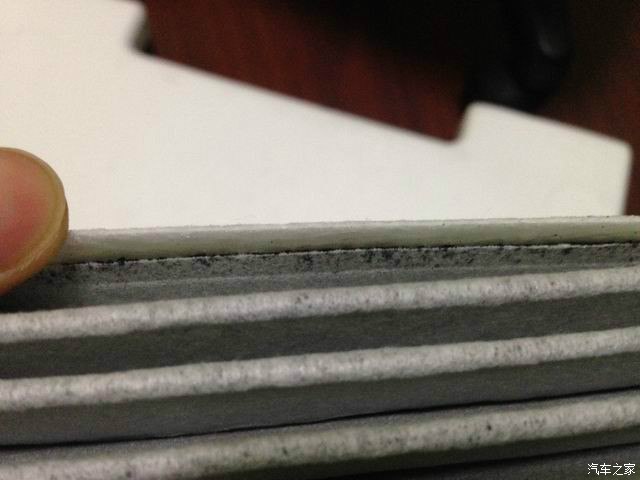

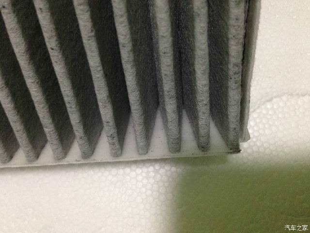

纸质对比,都是两张纸中间加碳
曼的纸较薄,碳较多,所以看起来颜色较黑,总的来比,较厚,因为不包边,用手摸一下,能摸到黑色的小颗粒
博世的包了边,看不到碳层有多厚
