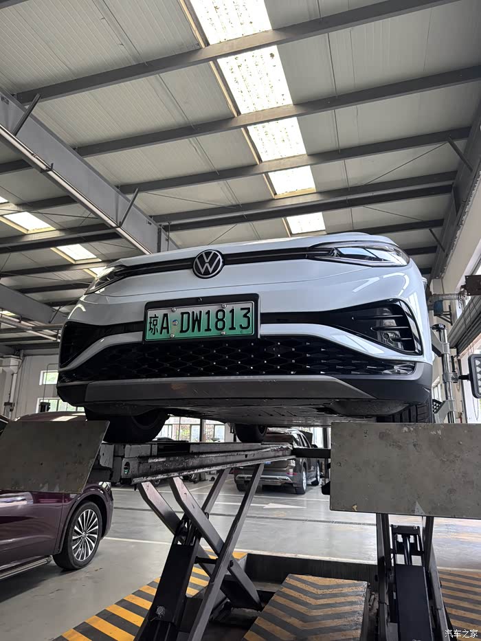

1. 车辆举升+夹具安装
车辆驶入工位后
技师将车辆抬起,随后在四个车轮上安装上专业的定位夹具。
这个夹具负责将轮胎的各项角度参数传输到主机上。从我拍下的可以看到,夹具已经固定好,准备开始读取数据。
技师有上车调节了一下这个转到方向盘,我也不懂,对于四轮定位的知识还是浅薄一些
主打一个专业的事情交给专业的人做
