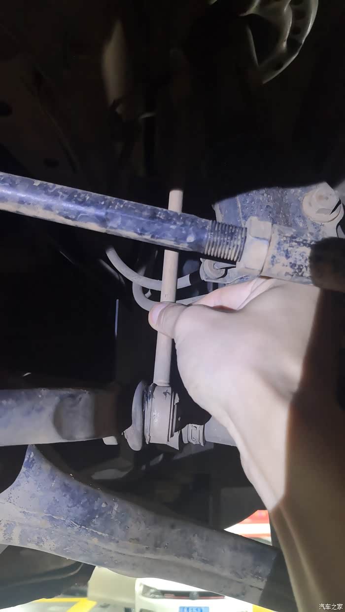

2。和前减震器连接在一起的竖的小吊杆,球头松动,橡胶开裂,坏了,需要更换。

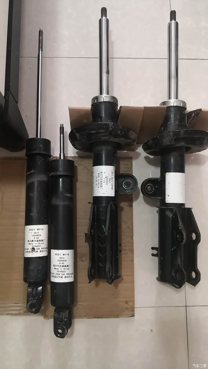

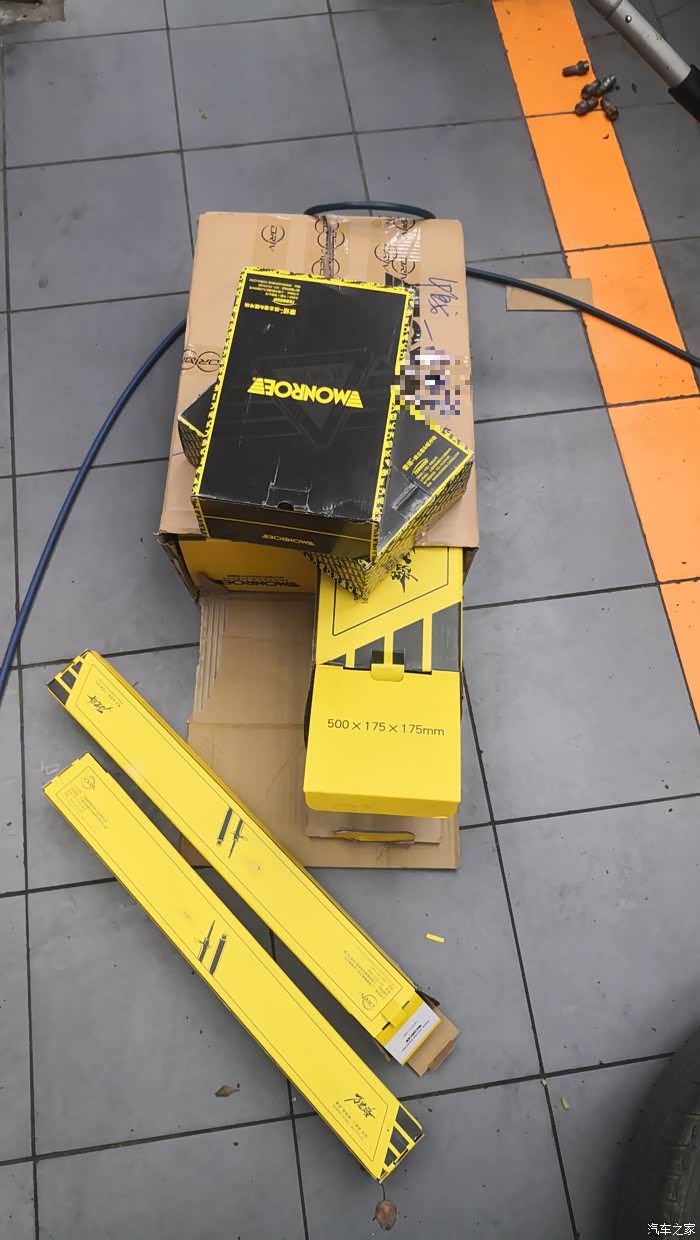

3。4个减震器全部拆下来,原厂的淅川减震器。后减震器一个坏了,一个半残,前减震器居然还回弹不错,非常意外。不过拆都已经拆了,新的蒙诺减震器也已经买了,还是一起换了吧。
