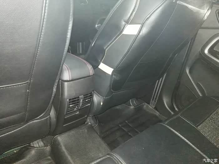

改了后排出风口几个月了,补交作业.
瑞虎5的空调制冷效果是很好,但是在大太阳下暴晒,前排凉快,后排风很小根本吹不到感觉有点焖,风量开大点前排就吹得很冷,想了很久萌生了改后排吹风口的想法,搜了论坛改装帖子改虎5的不多,学习他们的改装方法然后根据自己的思路改进了一些,在TB淘了些配件和材料

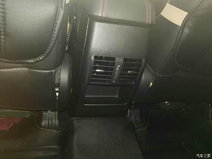

TB的
TB的

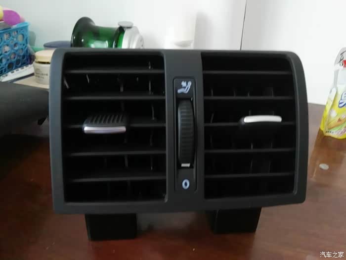

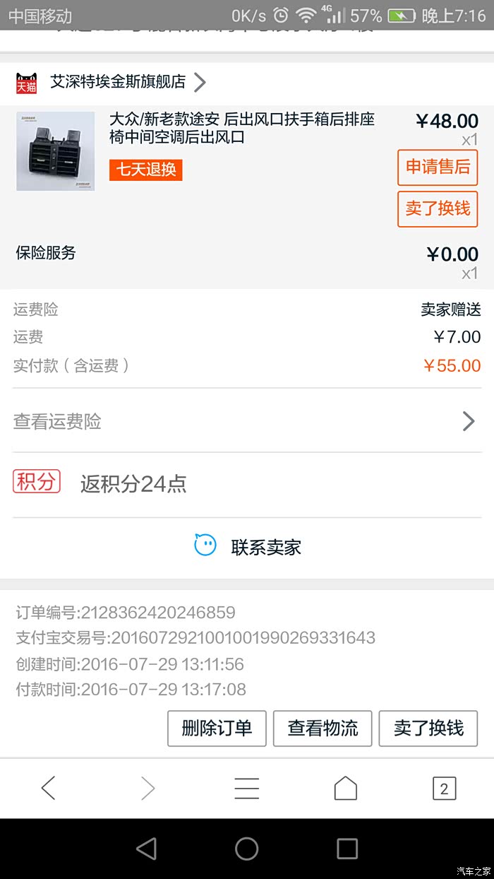

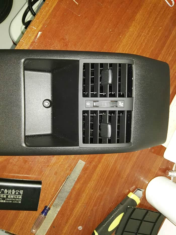

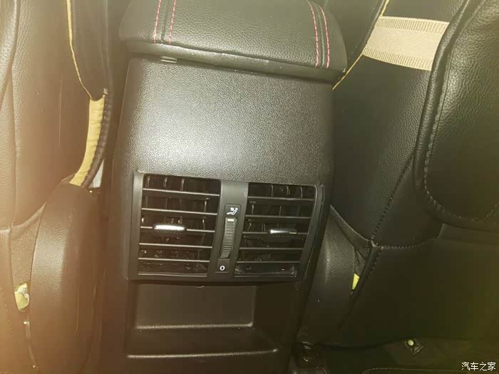

大众途安后座出风口

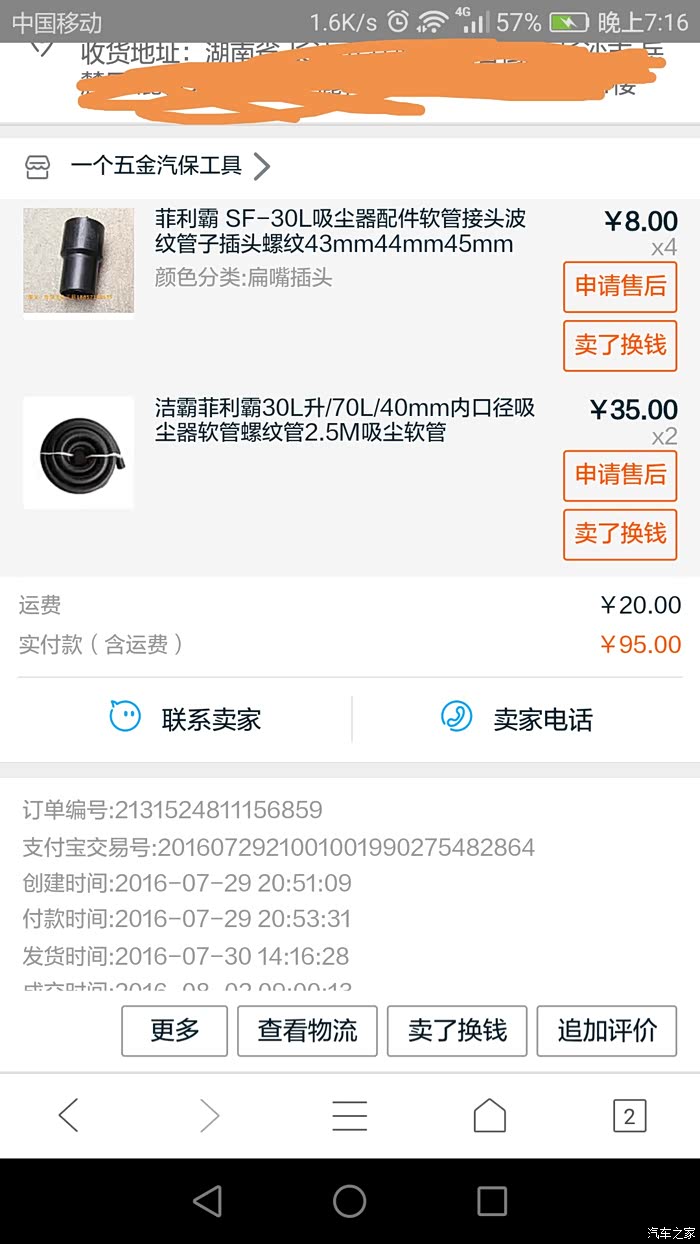

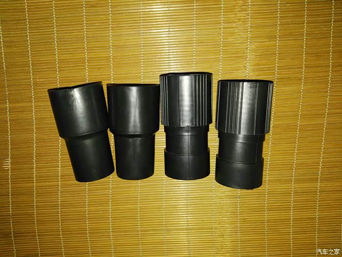

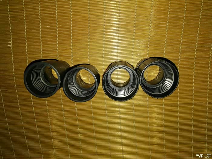

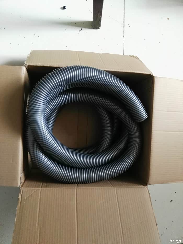

怕影响出风风量选内径40mm外径45mm吸尘器波纹管
波纹管的转接头

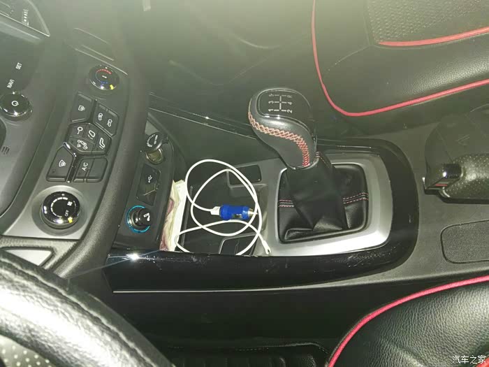

排挡装饰盖向上撬开,可以看到扶手箱连接仪表台2颗螺钉,之后还有拆了档把固定皮套的4颗螺钉拆掉,装饰盖翻过来就能看到。
点烟器USB盖板撬开后这里有2颗螺钉固定仪表台上
后盖这里一颗螺钉,拆了之后 ,后盖可以向外拉出来

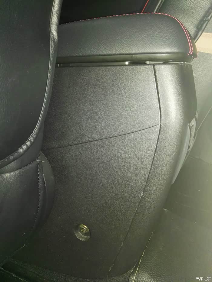

这里左右各一个盖子,拆了螺钉可以拉下来,盖子拿下来后里面还一颗固定中控台的。
前排座椅向前移可以看到左右各一颗
前排座椅向前移可以看到左右各一颗

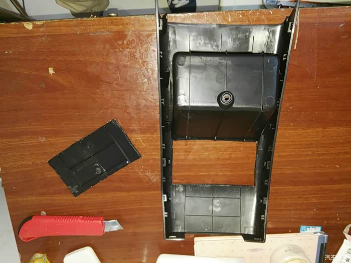

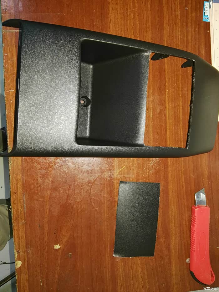

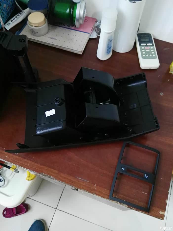

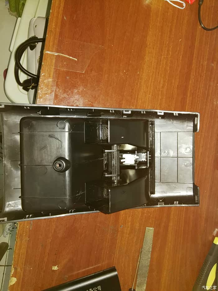

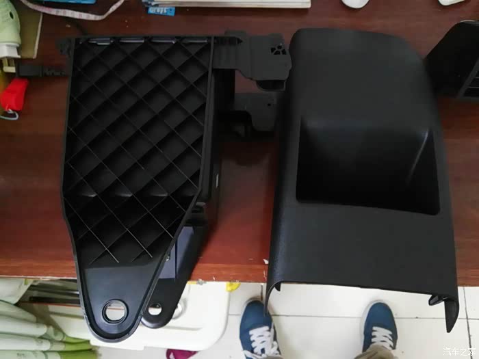

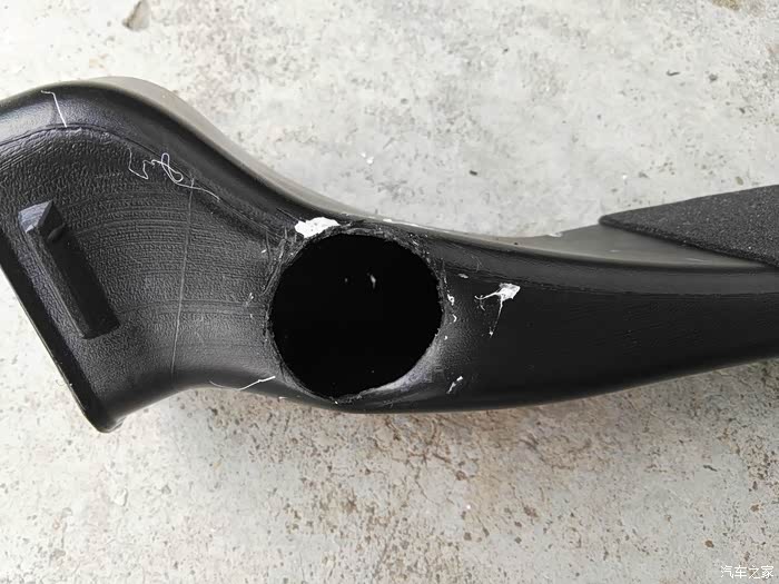

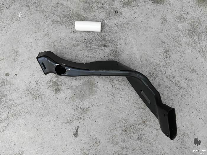

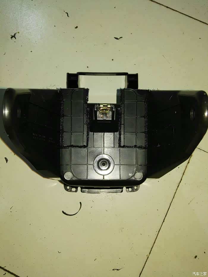

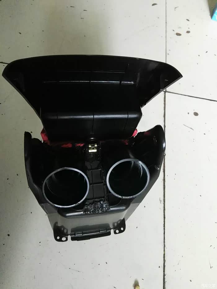

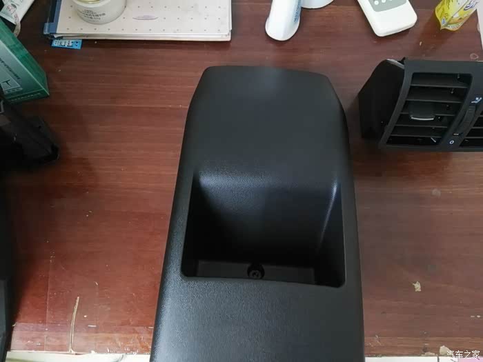

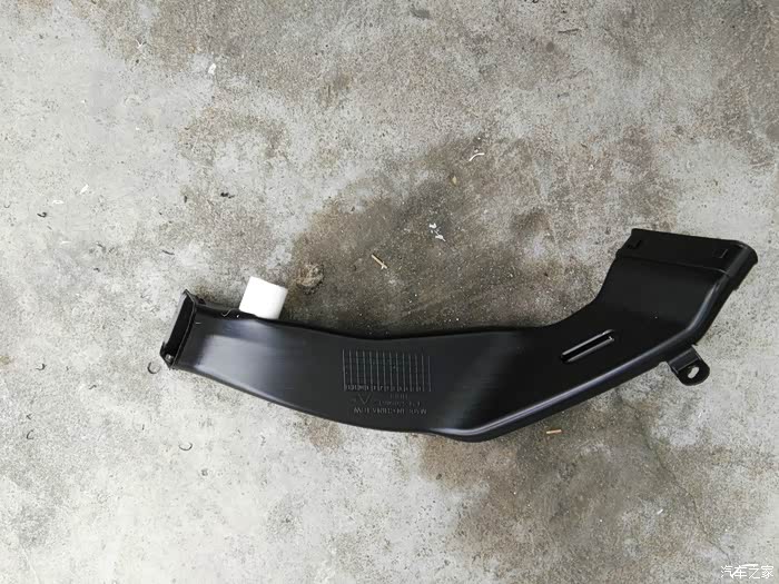

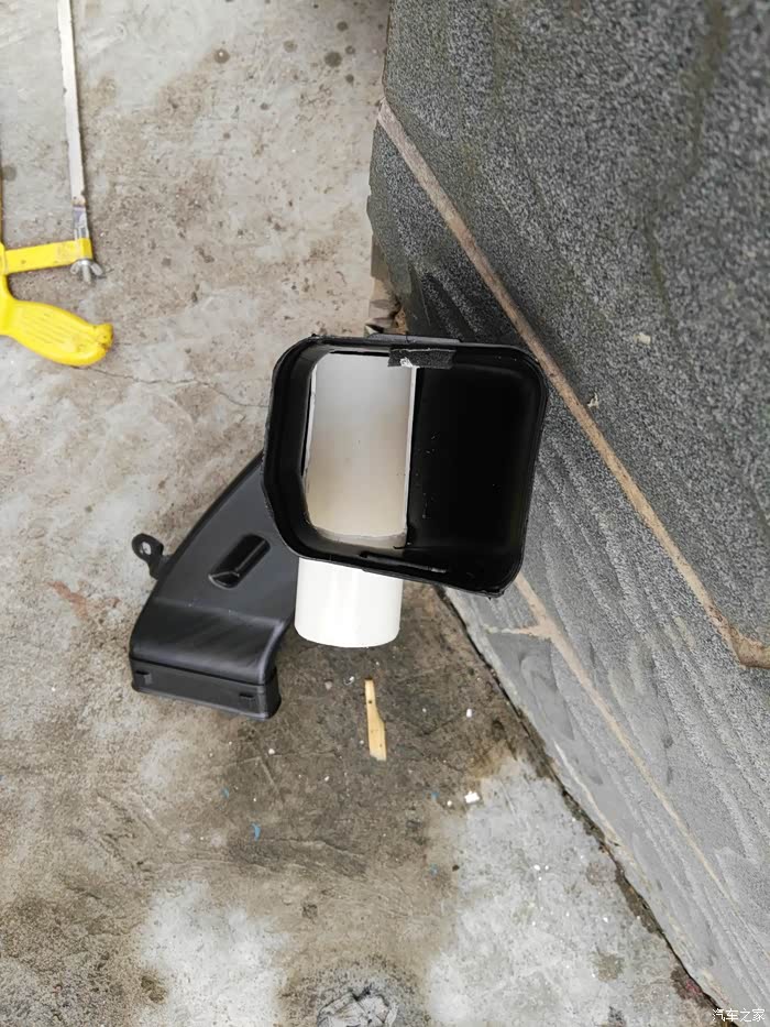

这2个要动刀的

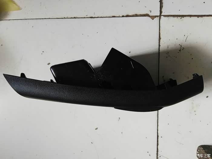

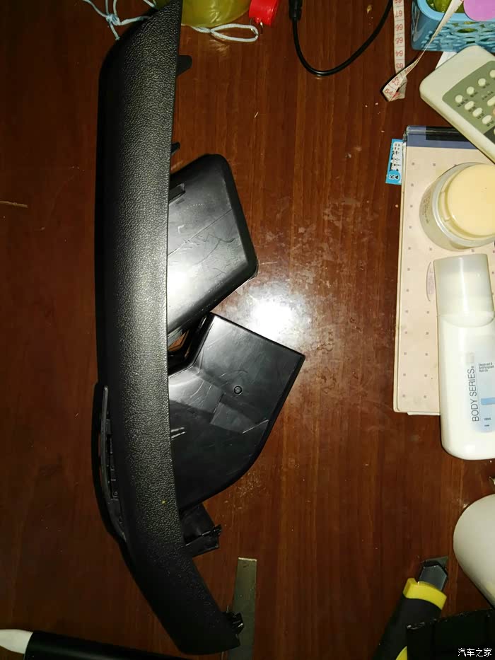

拆下的盖板确定开口位置
电烙铁烫开口
割开的样子 锉刀,砂纸打磨规整!
装上,不断修整缝隙!
效果看上去不错!

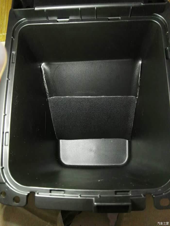

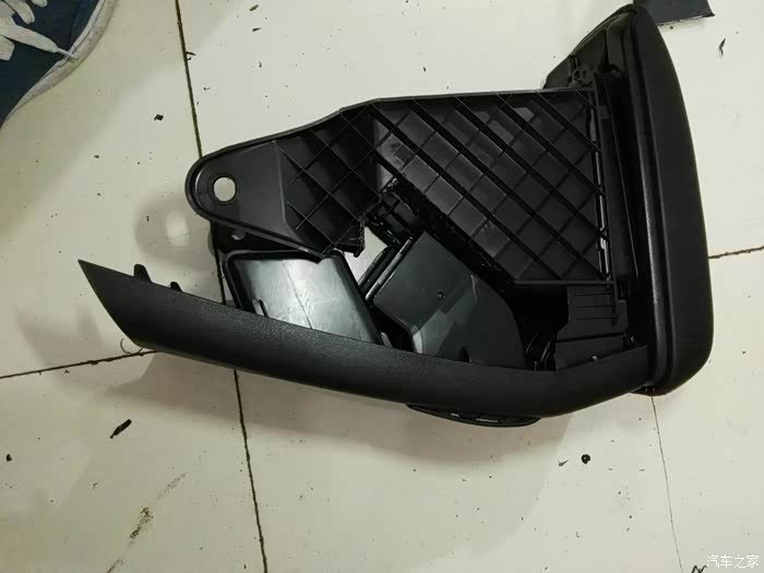

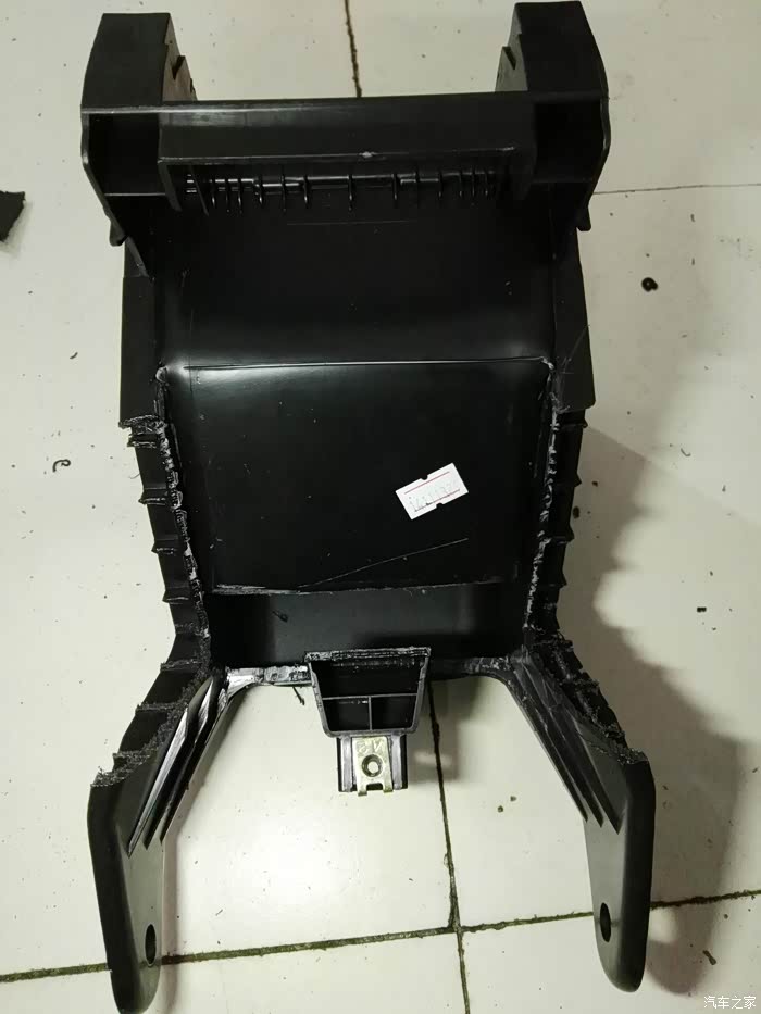

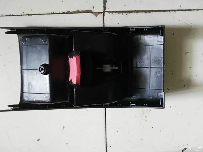

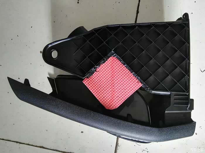

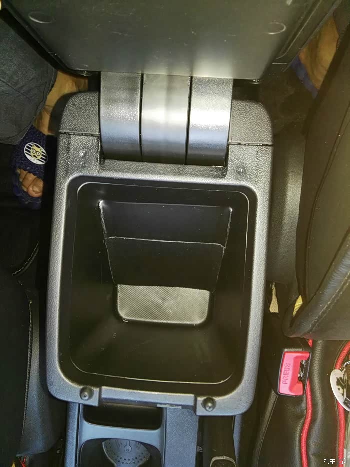

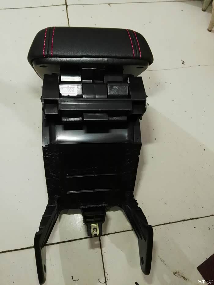

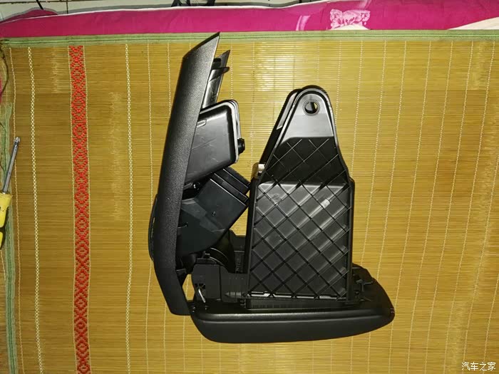

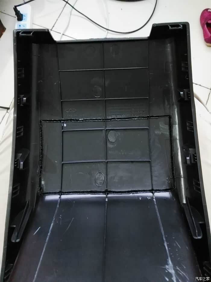

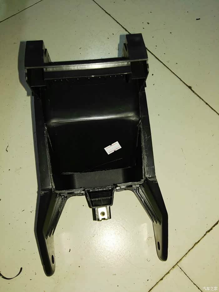

储物盒要让出位置,割去一块!请无视那凉席

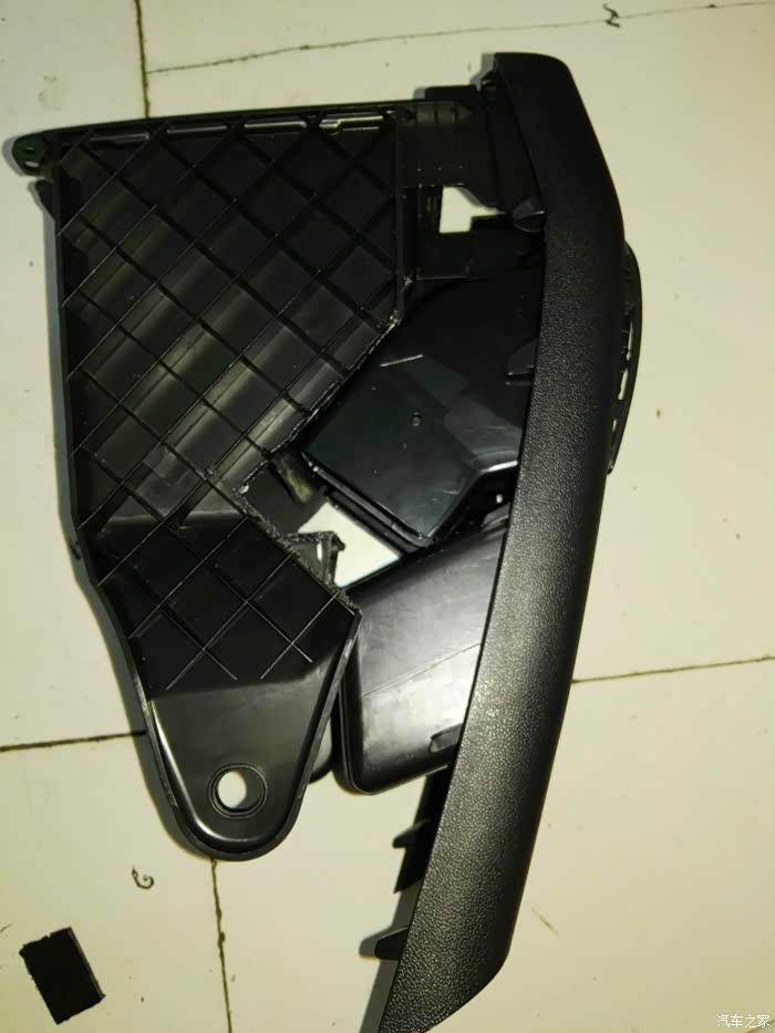

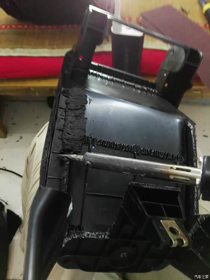

规划好位置,电烙铁开割,这个固定后盖螺丝脚不能割了!
割了一半
割完的样子!
电烙铁焊起来
焊完的样子,老鼠啃的样子
盒子里面不影响
距离吻合了
贴合很好

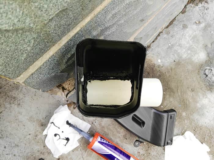

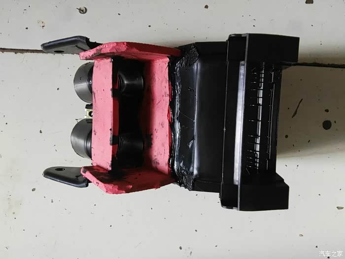

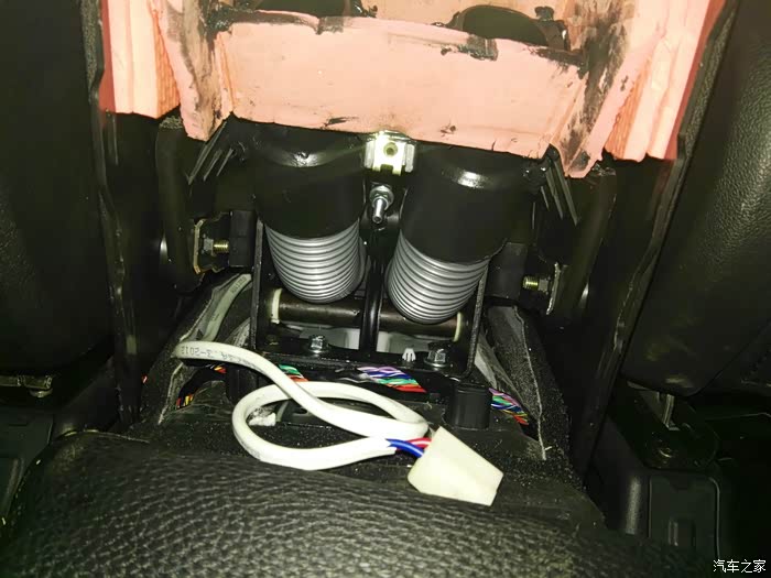

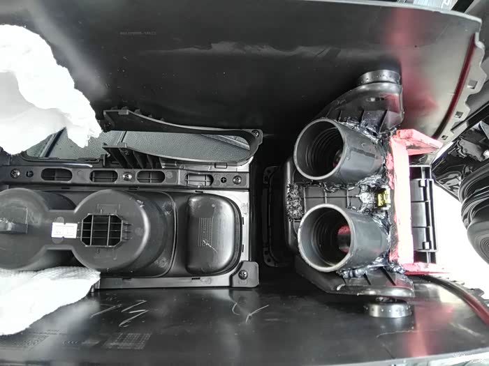

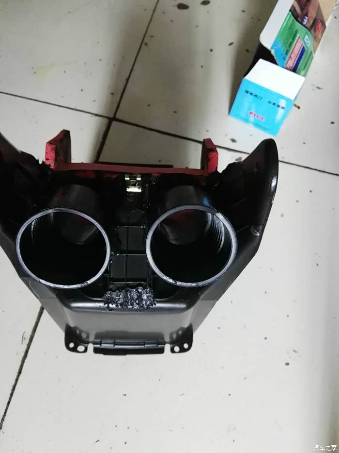

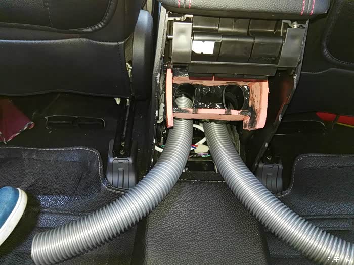

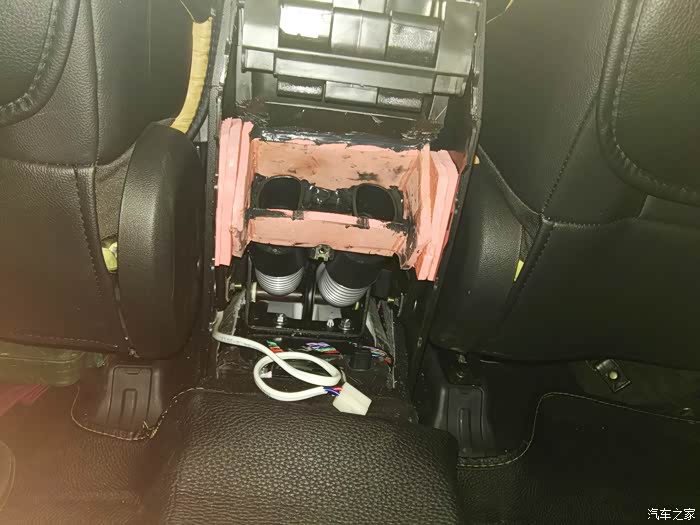

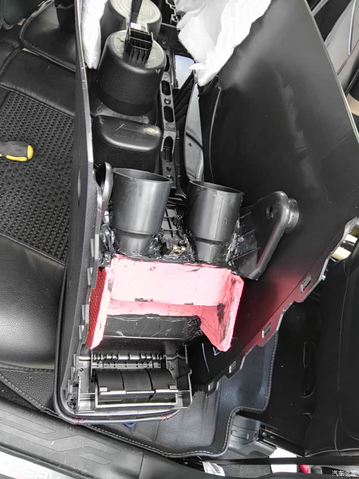

储物盒下对接,考虑到密封性,暂时找不到合适的材料用泡沫板做个对接口,出风口和波纹管的对接,方便以后出风口和中央扶手箱的拆卸!
这头对接波纹管,打上密封胶。
这里挡住缺口。
缝隙密封胶封住。
对接的样子 ,很严实。
组装起来。

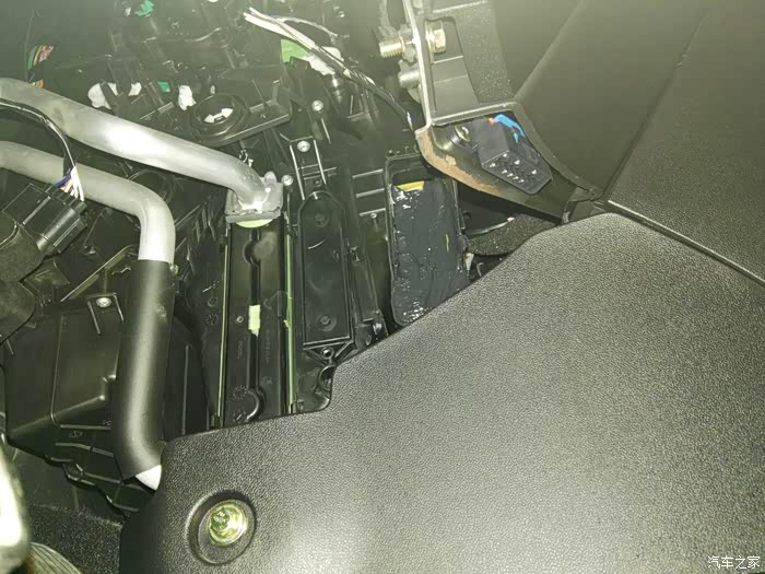

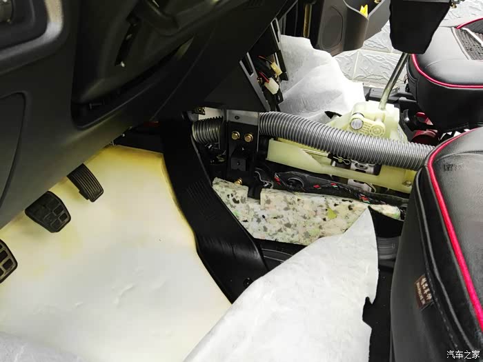

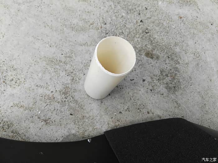

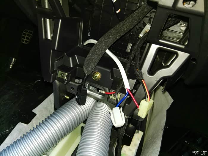

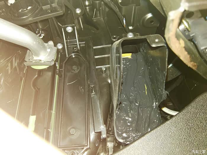

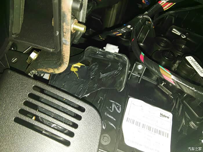

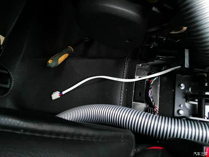

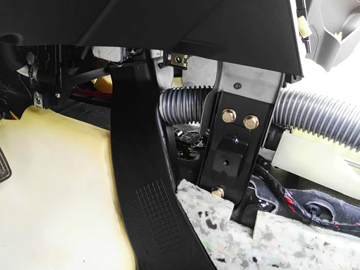

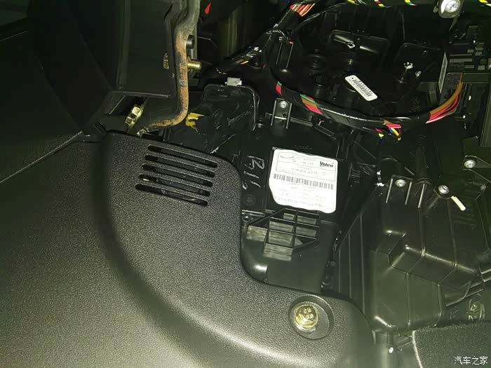

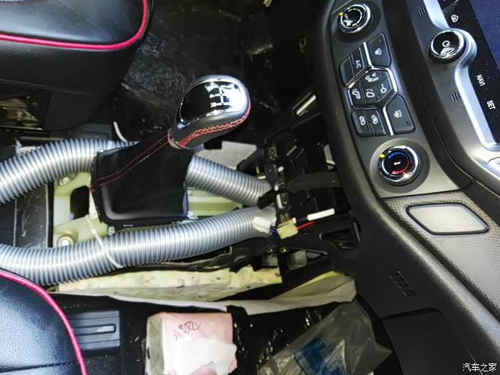

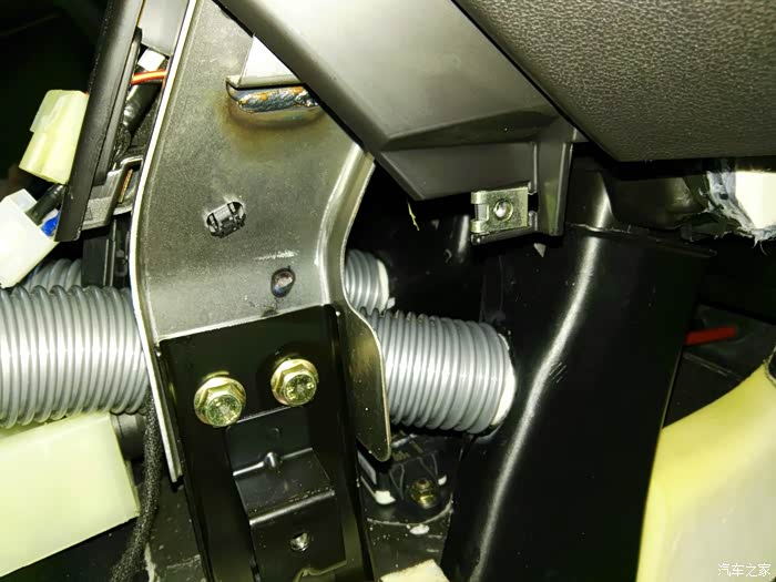

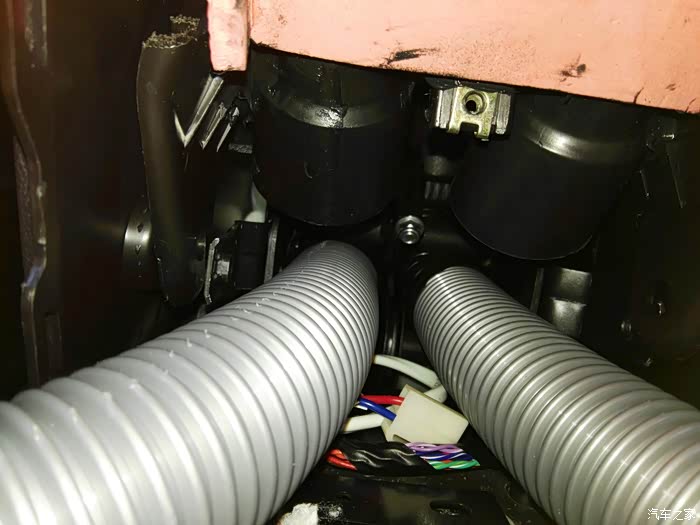

这是仪表台去前排座位下出风口管道,左右各一根,在这里开口,40mm电线管一节,穿进去缝隙密封胶密封,这里把座椅下风口全堵上,后排出风口风量会大些。
风管装回对接好。
接口处插紧。
塞好管子大小刚好。

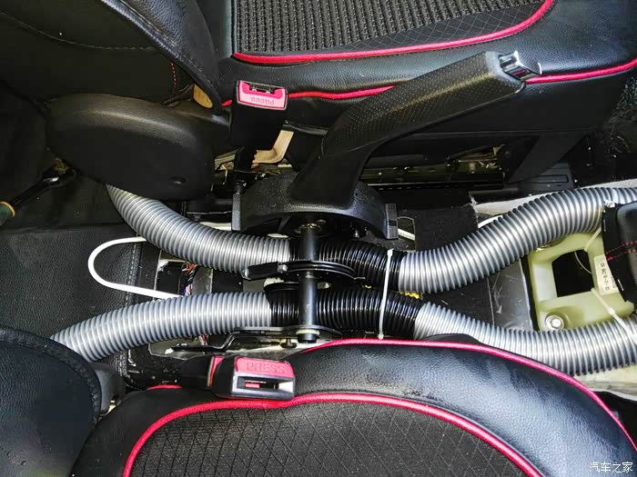

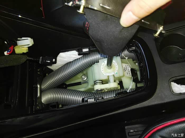

排好管路,档把很灵活不影响使用。
穿好风管,绑扎好。
这里拉手刹与管路会有点摩擦,包两层保护好。
预留一根12V电源线,后排点烟器备用。
中央扶手箱装好,多余管子剪断。
管子对接好

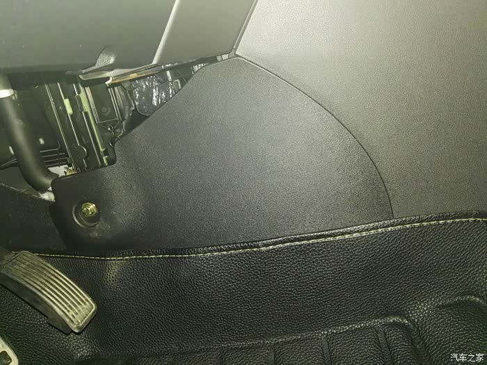

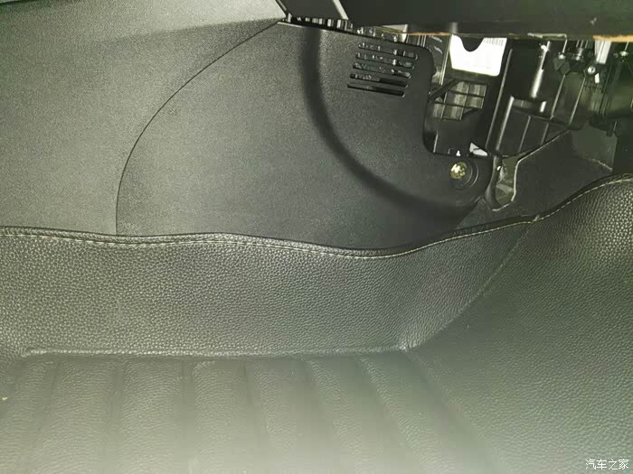

驾驶吹脚出风口
驾驶吹脚出风口
副驾驶吹脚出风口
副驾驶吹脚出风口
这里左右吹脚风口堵掉一大半,留2cm缝隙风也不小。

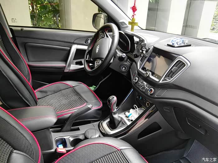

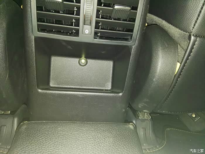

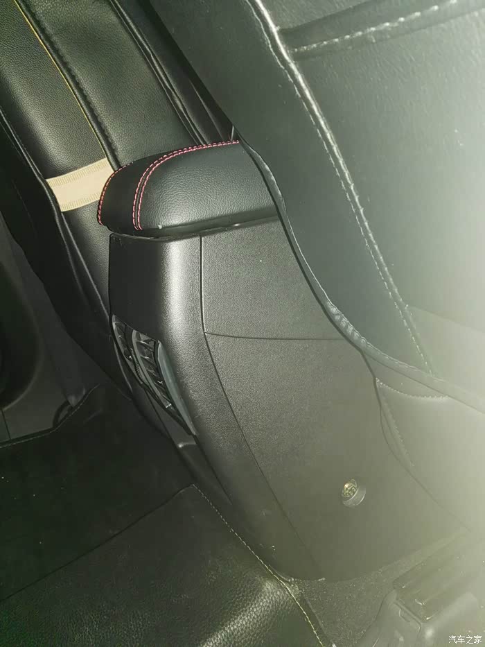

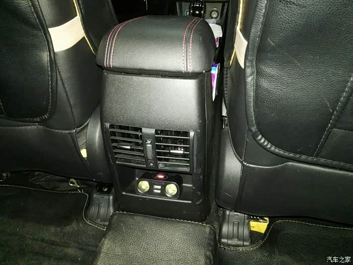

开盖灵活,储物盒小点了不影响使用,

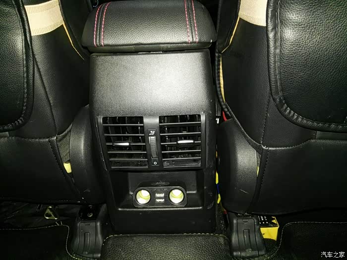

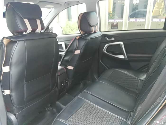

装回后盖,所有螺丝。效果!
放大效果
凌晨发帖,版主射了吧!

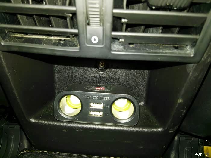

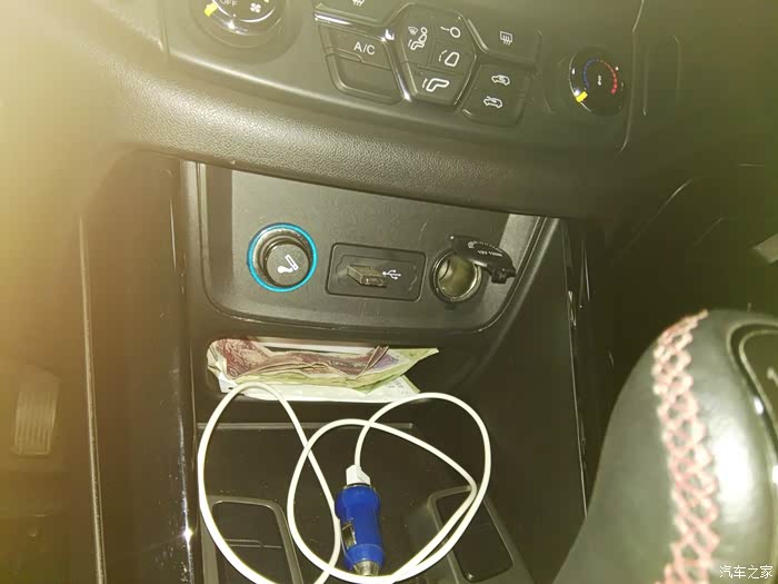

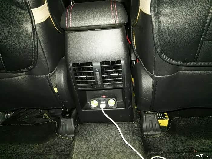

后面又装了个usb电源方便后排充电,过程没拍照记录,在那个后盖兜兜里钻了一个小孔吧电源线穿过去,做了一个2孔插头连接上次从点烟器接过来的预留电线,这个usb接口取店就是前排点烟器的,再把这盒子用双面胶粘贴上,开钥匙才有电不是常电停车自动断电很安全的!
不便宜,便宜的不敢用!
有5个口,装这位置只有2个口可以插了,不过也够了,发现只有这位置最合适!
显示电压
拔钥匙就断电
