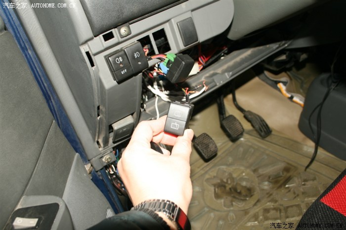

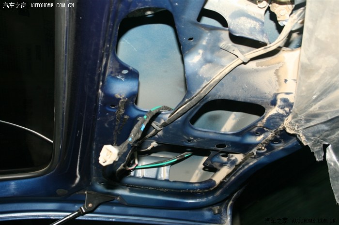

开拆,接线,这里说明一点,开关位置是个堵盖,撬开后连着插头,六根线倒是都有,可是都没有接到位。其中有2根雨刮电机和复位线是需要走到后门的却没有到后门,直接剪掉重新布线,只有行车灯正极线是对的,负极没有搭铁,把线缕到头搭铁即可,ACC控制线剪掉,到保险盒找到前雨刮保险片接上,喷水电机直接接线到左前翼子板。

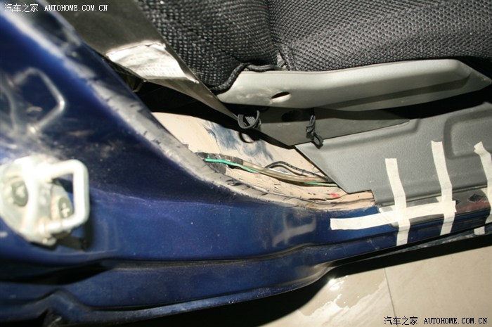

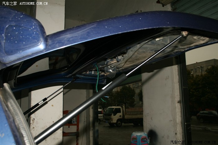

雨刮电机线、复位线、水管一起从左侧门边、B柱,后座下面到后备箱右后侧,需要拆掉门槛条、B柱饰板、后排座椅,具体过程没有拍照,这是走完线右后门位置拍摄
就是走到这里,

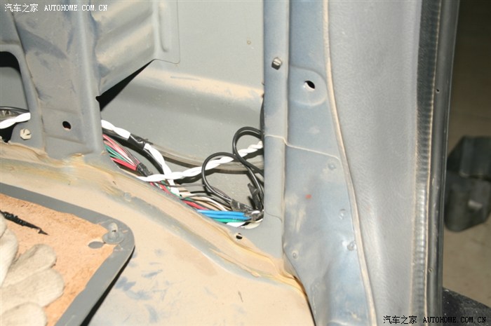

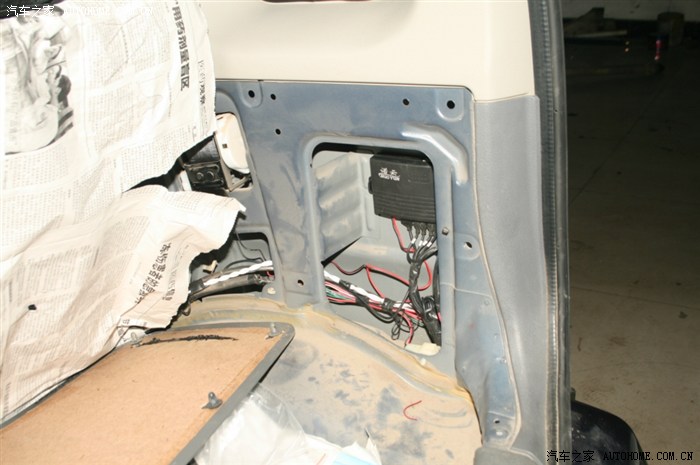

至于永久12V的复位电源原车线束已经走到如图位置了
把3根线用铁丝穿到后背门上,配个插头

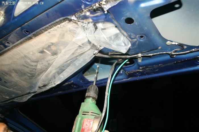

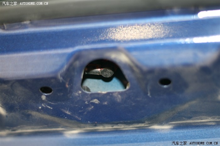

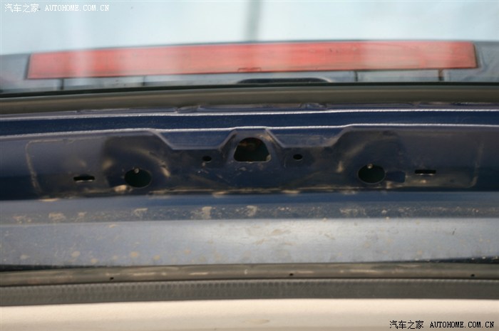

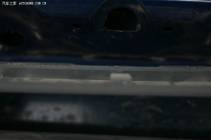

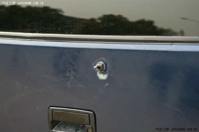

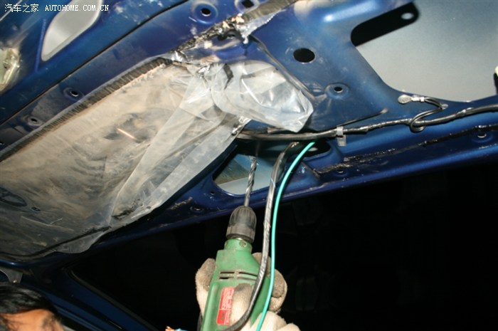

比划好电机的位置,开始钻孔
从外面再扩一点,打磨好

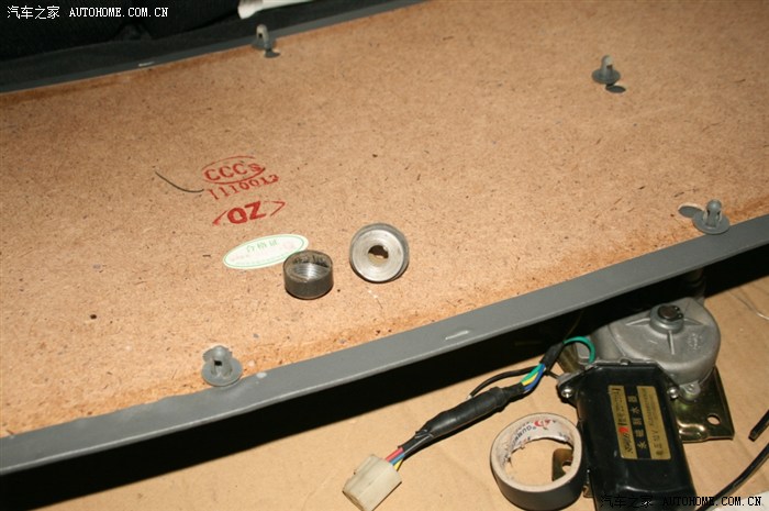

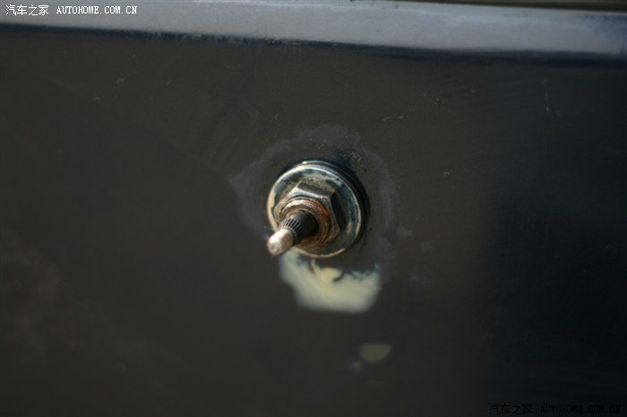

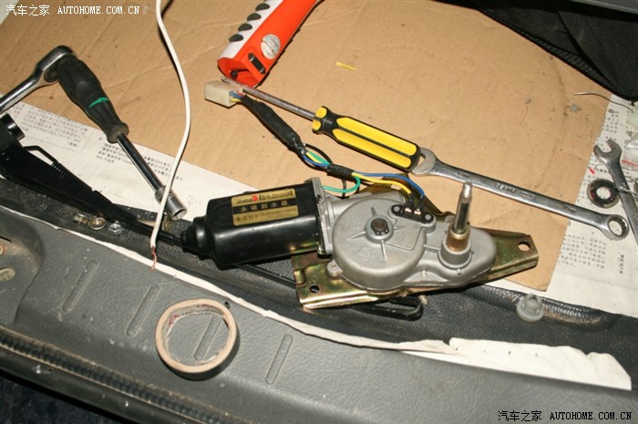

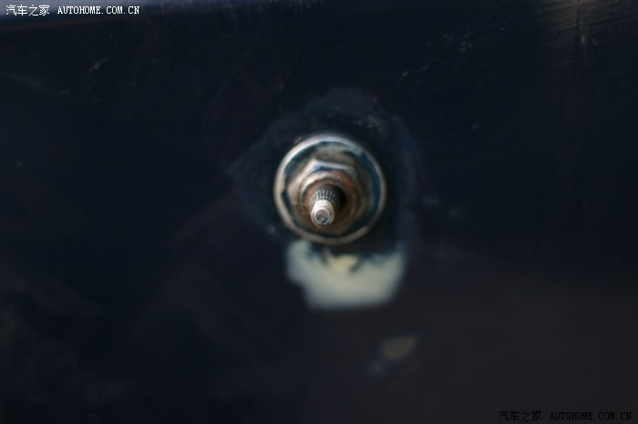

事先加工好一个雨刮电机的座子,配好防水垫圈和防水帽,我是用圆钢直接车床车的,建议买套16的螺丝加工容易些,螺栓中间钻孔,长度在15mm,螺帽5mm。
安装好电机

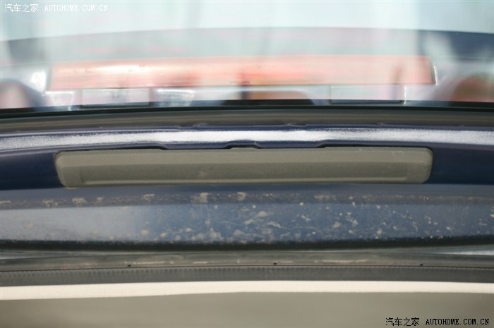

注意水管不是到尾门饰板内的,要到这里
把盖子打开拿掉

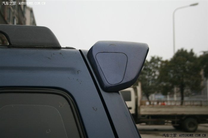

后尾翼也要去掉的,这里两个螺丝
注意这两边三角的盖子撬开,都有螺丝的

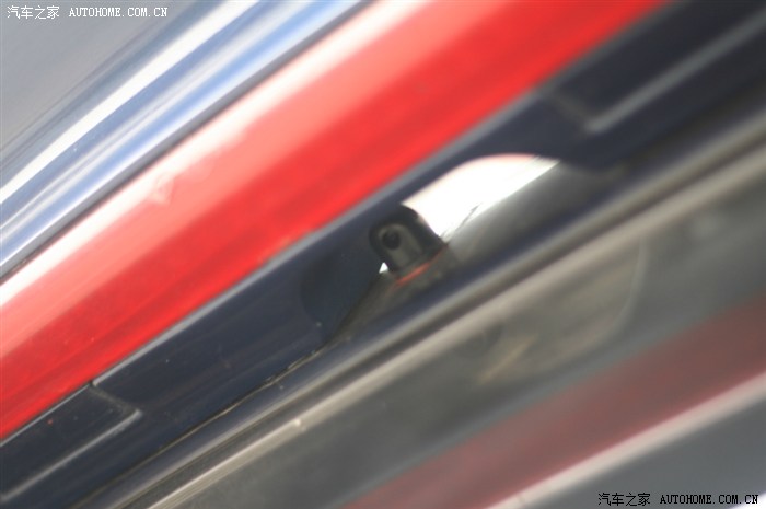

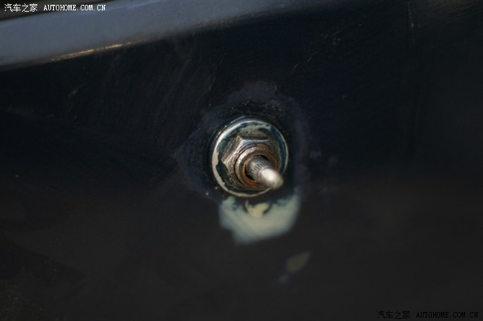

从这里钻孔安装喷水嘴,接上水管

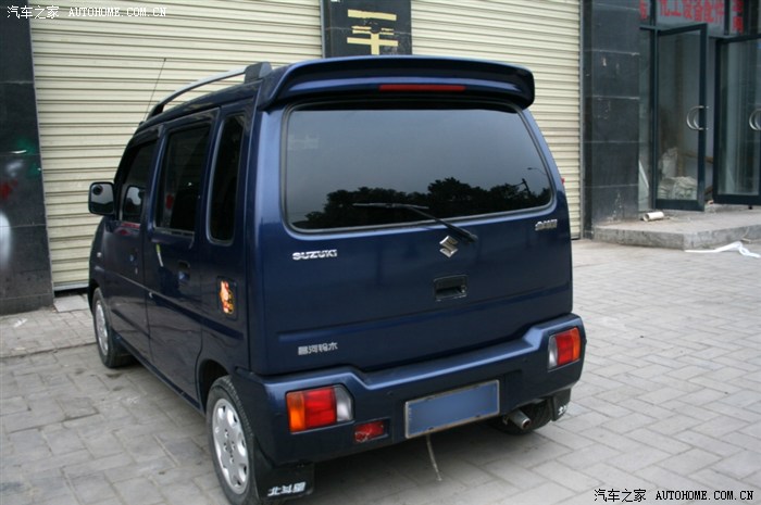

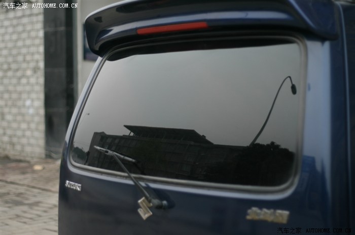

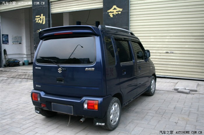

装好后效果

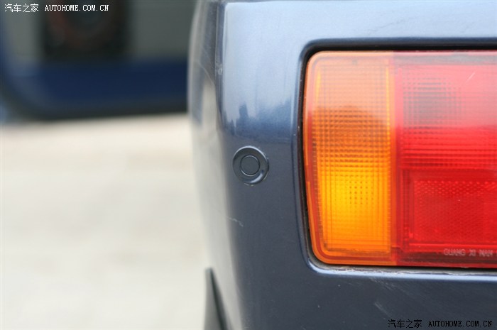

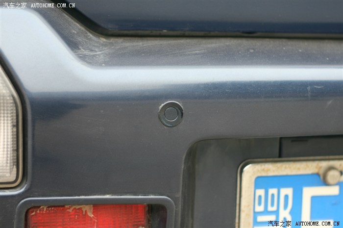

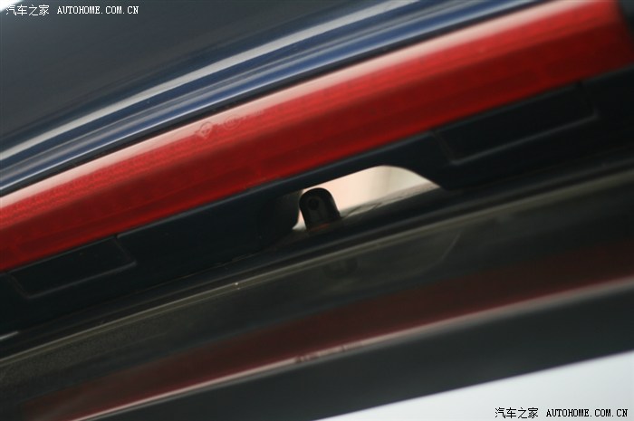

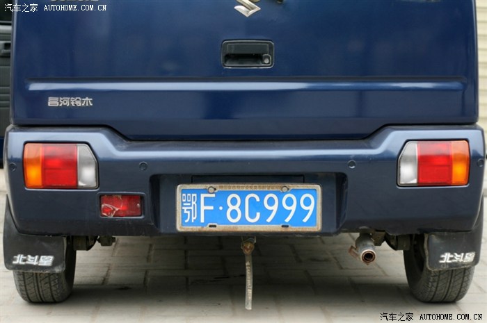

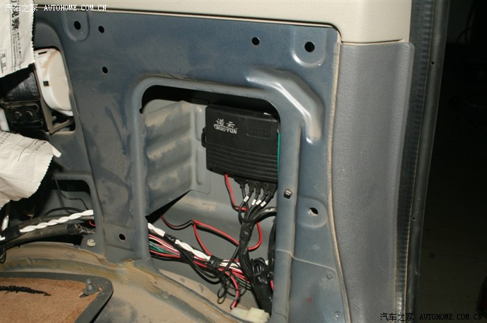

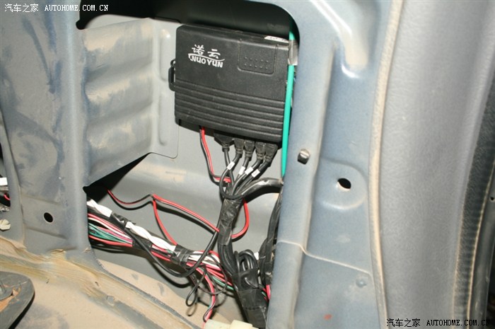

倒车雷达显示器的线路和水管等线路一起走的,主机安装位置
探头安装不用介绍了吧,直接看效果

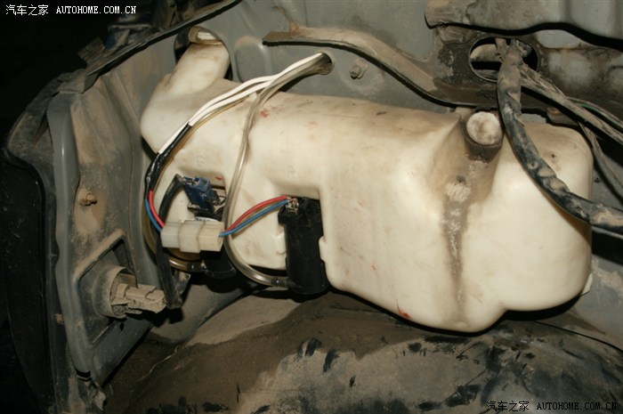

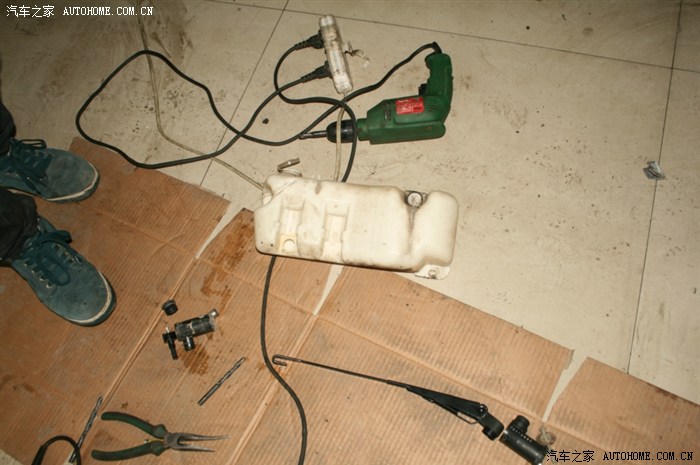

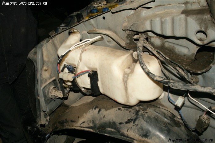

开始安装喷水电机了,拆掉左前翼子板,拿掉水壶
看到了吧?水壶本就是双电机位的,昌河呀昌河,叫我怎么说你呢?一个后雨刮和喷水电机才多少钱呢?如此的减配~~~~

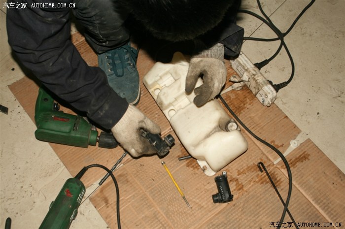

用装雷达探头的钻头直接开钻,完了喷水电机缠点生料带,装上去
装回翼子板内,接好线和水管,注意电机线要焊接哦,再配个插头,方便以后坏了更换

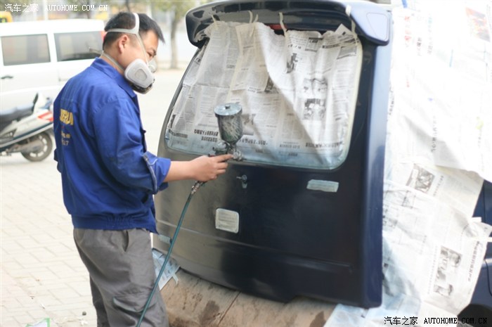

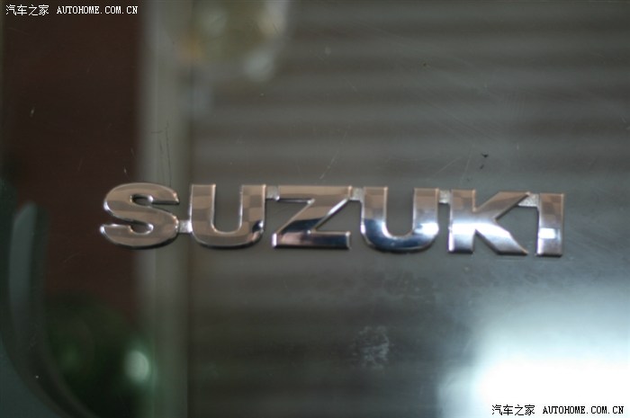

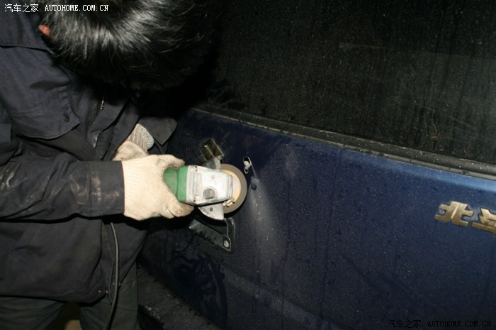

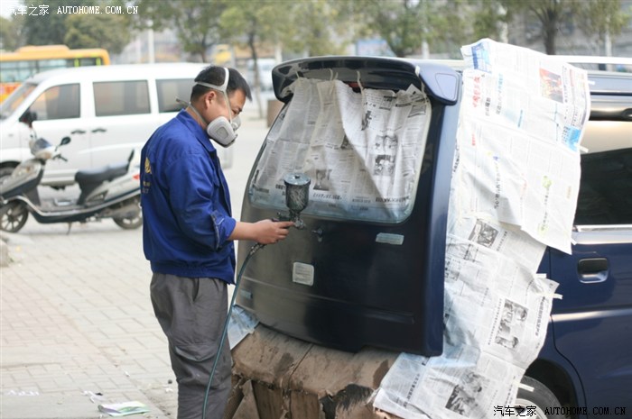

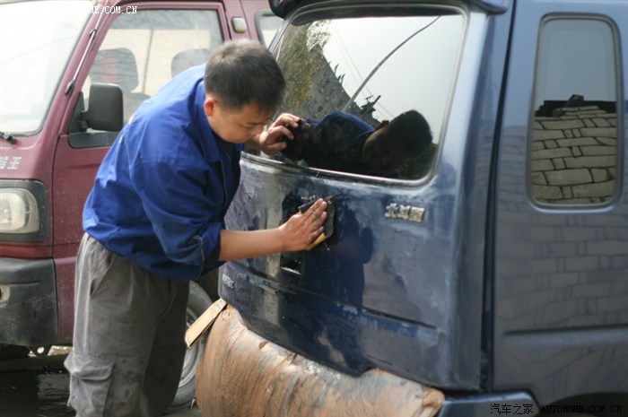

因为开始没有比划好电机位置,我钻了两个孔,超级郁闷,填上做个油漆吧,要做整个背门的,不然有色差不好看啊。先把标揭掉
用汽油洗干净,砂纸打磨

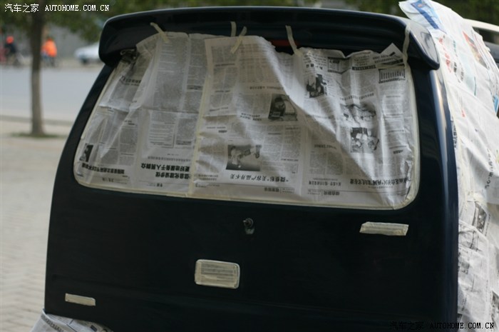

边上贴上报纸,保护好,还有两个标粘的太紧,和门把手一起用美纹纸贴好,别雾上了
开始喷漆啦,两道色漆,一道清漆

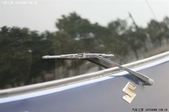

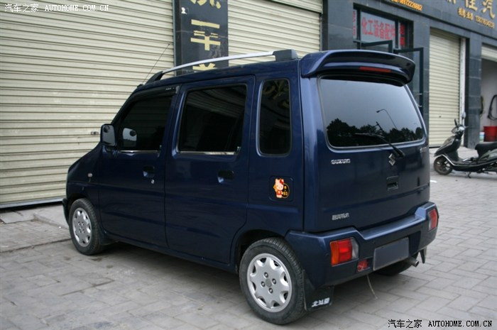

半小时后就可以开车了,三天后再用3M车蜡打磨抛光一下,超级亮呀,装上雨刮臂,粘上车标,大功告成。
