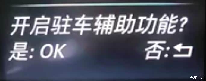

3、挂入R档后电脑提示是否开启驻车辅助
4、方向盘左侧“OK”确定开启,“返回键”不开启(如已开启情况下按返回键则是取消自动驻车功能)

5、确定开启后出现如图1字样,接下来转向、给油、刹车
电脑都会自动完成。当一把不能入位时电脑会提示挂D档前进一下(如图2),再挂R档倒退。我们只要按电脑提示的挂档就行,其他都不要去碰他,如按提示挂完档车子不动就轻踩油门,动起来后马上松开,千万不能油门太大否则会解除自动停车有擦碰危险
(注:倒车时车速不能超过10码,否则自动驻车功能将被取消。不要人工踩油门一般不会超过10码)
