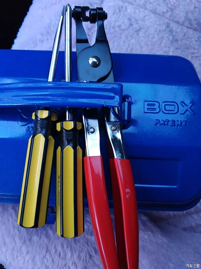

所需工具

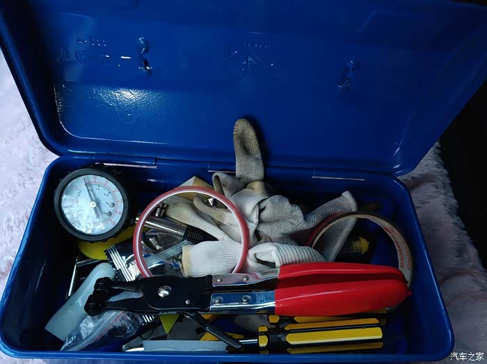

顺便晒一下随车工具箱,放在副驾驶座位下面,不要放在主驾,为了安全

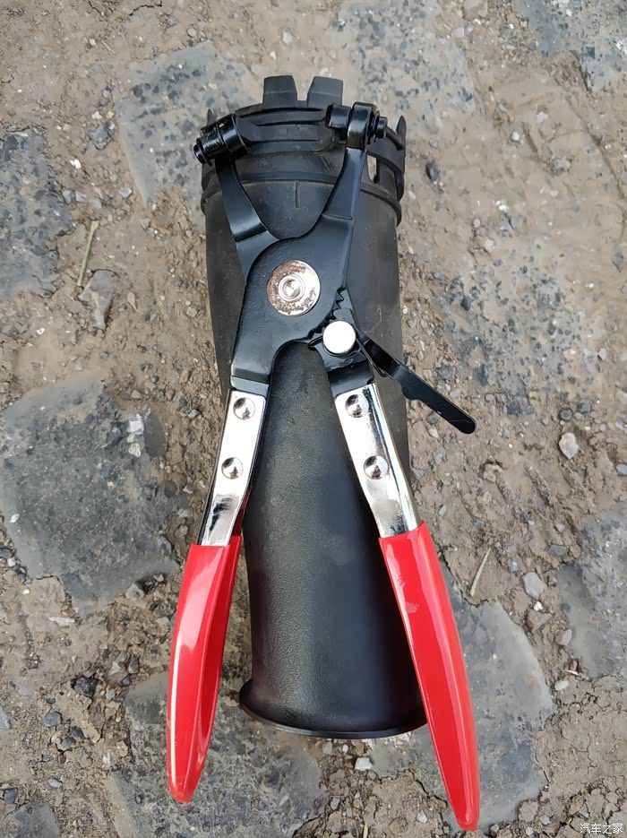

首先,卡箍钳下了进气管,有妨碍

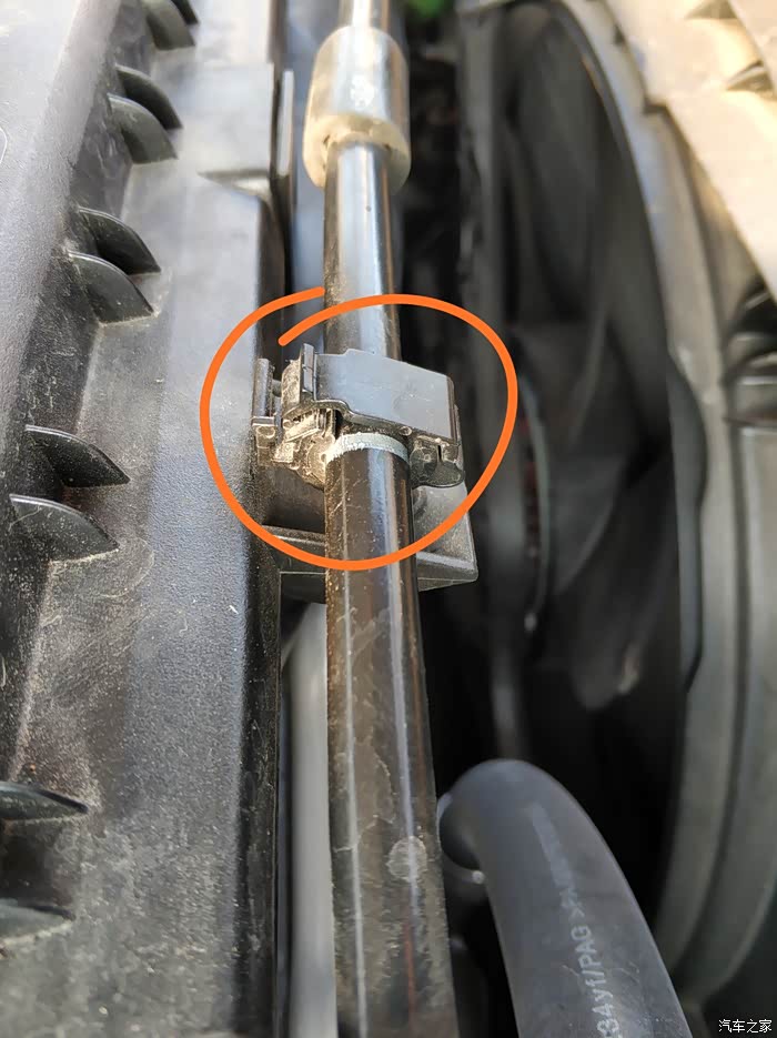

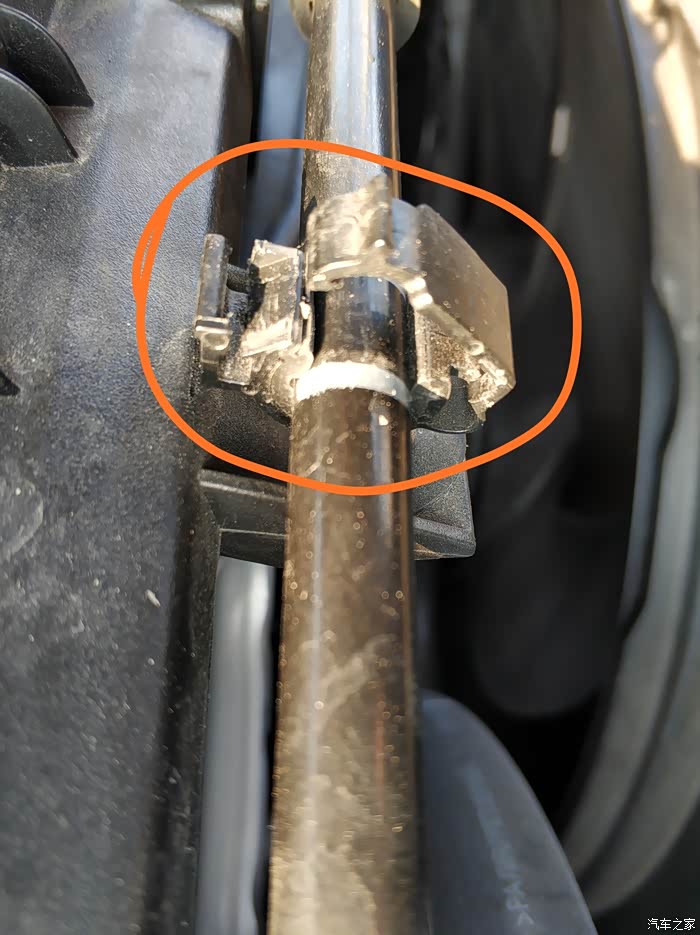

一字螺丝刀撬开车头正中这个卡子,有管路固定在空气滤芯腔体上
小心撬开后取出管路

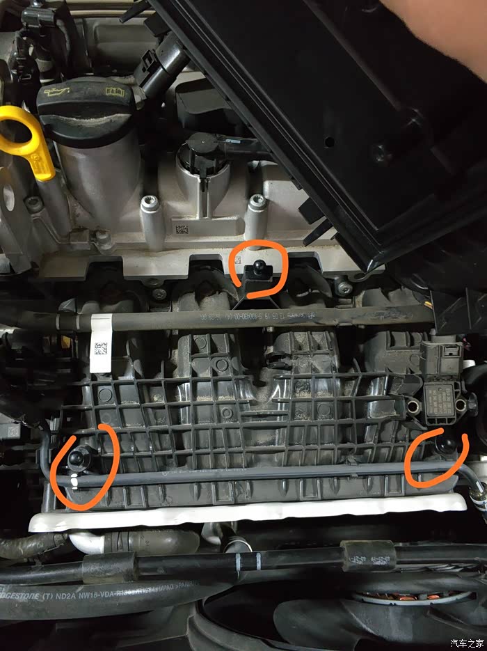

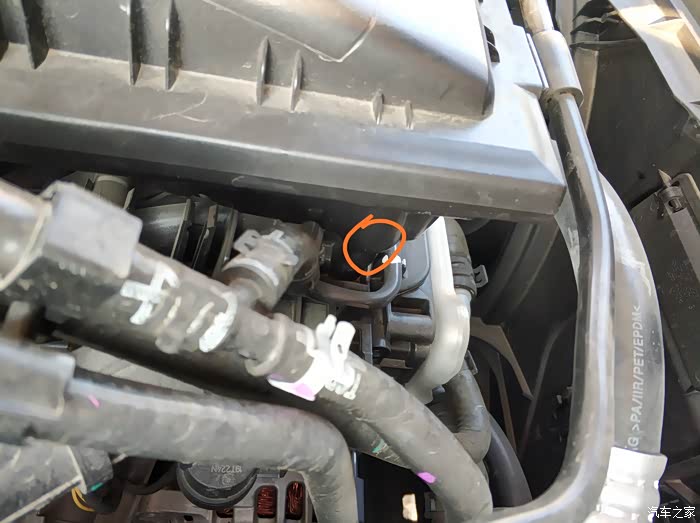

明确空滤的位置,打开机盖,有大众标的那个方盒子里面就是。卡箍钳松开谐振腔进气管,将空滤总成用力向上提,下面有3个橡胶固定脚。圈内的通气短管可以不拆,拆他比较费劲。
在这个位置上提,右侧同理,同时操作

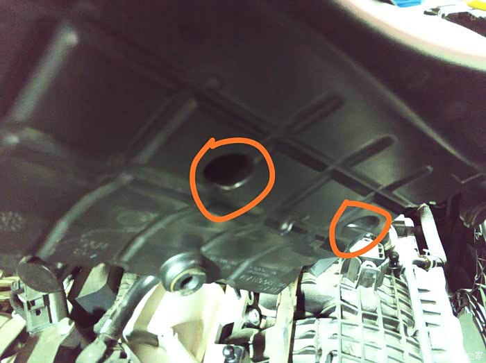

提起上翻空滤总成,圈内为三个圆头固定桩,塞在空滤盒的橡胶柱内,注意这里是提起的受力点。

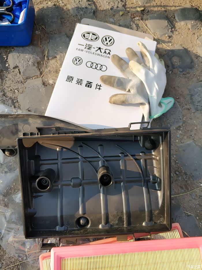

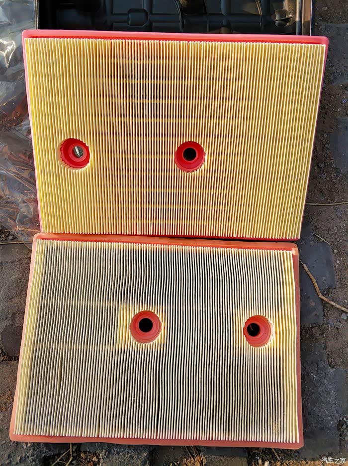

取出旧滤芯,新滤芯放入壳体,严丝合缝,注意方向
新旧对比,一年整
新旧对比 一年整
反向装回即可,锁卡扣,上螺丝,插气管,对准3个孔位压回空滤总成,上进气管等。
