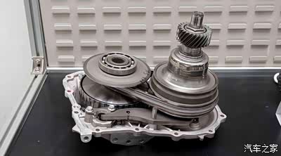

CVT变速箱
首先款变速箱优缺点从它原理结构入手众所周知CVT变速箱传动由钢连续带动从动锥齿轮利用钢带与锥齿轮足够摩擦力带动整个变速箱运作从而驱动车辆行驶适应行驶速度主动齿轮组带动从动齿轮组利用锥齿轮连续可变半径来实现车辆行驶速度
整个CVT变速箱在提升速度过程中动力连续间断像其他自动变速箱那样换挡时需要通过换挡机构控制连接部件接合CVT变速箱钢带传动结构从而保证车辆行驶平顺性

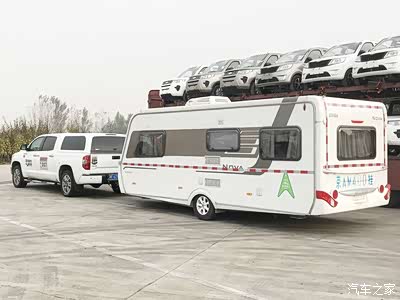

CVT变速箱最优势就保证车辆行驶平顺性而它劣势在于承受动力扭矩较当发动机输出扭矩超过钢带所承受扭矩就会出现打滑磨损所以利用装配CVT变速箱车辆去拖拽重物明智之举
在网看到有个日产轩逸车主用轩逸来拖挂他房车就会导致CVT变速箱钢带过度磨损寿命缩进而过早换变速箱整体现在CVT变速箱有进步其中钢带部件已经达到30万公里设计水平早期用皮带传动CVT变速箱则应用于摩托车CVT变速箱间断动力输出另外个优势就能够带来燃油经济性

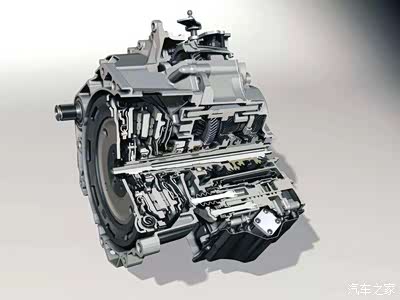

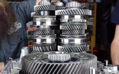

DCT变速箱
DCT变速箱由手动变速箱结构衍生而来初期解放人们开车劳累用车方便在此基础增加套微电脑控制换挡机构以实现动力连接DCT变速箱继承手动变速箱动力响应快稳定可靠价格便宜优点DCT变速箱以众集团双离合(DSG)变速箱为主要代表除此之外DCT变速箱生产厂家像博格华纳及格特拉克这两家主要以变速箱为研发厂家而这两家产品国产汽车厂家装备
众集团DSG变速箱被誉为黄金动力组合DSG变速箱有干式湿式之分干式双离合与湿式双离合结构干式双离合就发动机与变速箱机构动力连接部件(离合片)并未使用液压油进行冷却与缓冲直接接连动力输出机构
湿式双离合则将动力接合部件置于液压油中进行动力传递这样就解决干式双离合容易过热(烧离合)问题这两者区别在于离合片工作环境现在众集团变速箱产品主要以湿式双离合为主湿式双离合比干式双离合制造成本要稳定性要比干式双离合

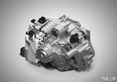

DCT变速箱具有动力响应快动力强劲承受动力扭矩等优点使用过消费者或都在吐槽双离合换挡顿挫话题这里就解答双离合变速箱换挡机构比就个微型电脑代替人在执行换挡工作当驾驶员需要加速时深踩油门这时变速箱电脑需要理解驾驶员操作意图再把操作指令传递给执行机构再执行换挡工作这里就造成种反应间隙顿挫感这种现象也就难理解
般双离合换挡顿挫主要取决于厂商对变速箱调校理解后期也可以通过厂商发布变速箱升级程序解决
现在众DSG双离合变速箱驾驶品质有进步直对DSG变速箱进行调校合升级DSG变速箱聪明让你难以置信个人在试驾途观L时变速箱反应让我印象深刻降档及升档动作让你难以察觉换挡干净利落动力无缝连接悄无声息完成换挡动作实在让人感到惊喜

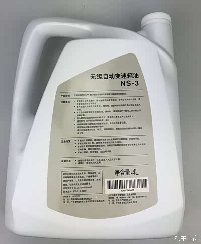

这两款变速箱没有劣之分选择某款变速箱在考量用车需求环境以及个人对驾驶品质要求养车成本以CVT变速箱为例款日产轩逸Jatco(加特可)CVT变速箱需要在年60000公里进行换油保养次材料加工时费概在600元到700元而朗逸1.4T双离合变速箱在保养方面稍贵
