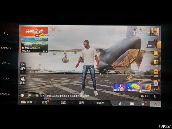

这是我提前到网易云音乐、爱奇艺等官网下载的软件,乱七八糟的商店下载怕***东西。
在终端输入 adb install -r 并将应用拖拽到终端窗口,并敲击回车,系统会自动往车机里安装软件。
应用安装完成后效果图
