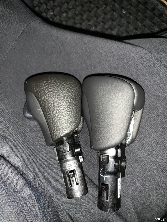

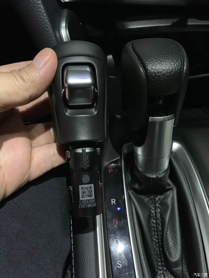

本田也是扣到家了,都豪华版了挡把还是超级掉档次的说塑料挡把,4s店整了一个原厂真皮的,原厂杆上有二维码。
真皮看起来还是好很多,不过雅阁这个挡把设计的一点都不好看也不运动,感觉设计师很随意就结束了,

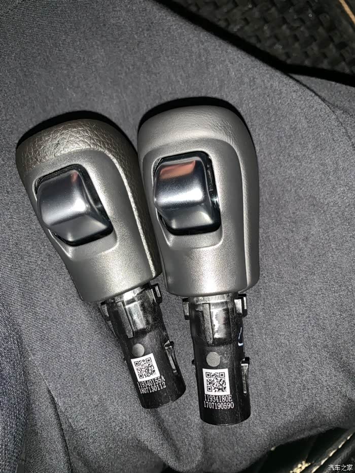

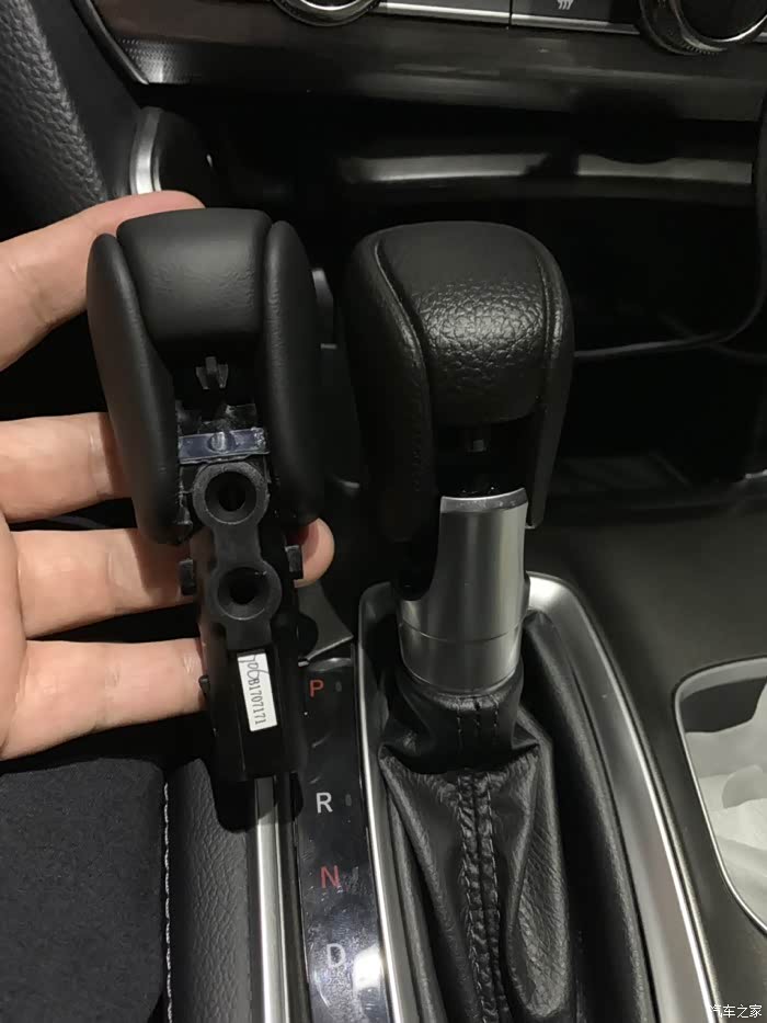

二维码原厂

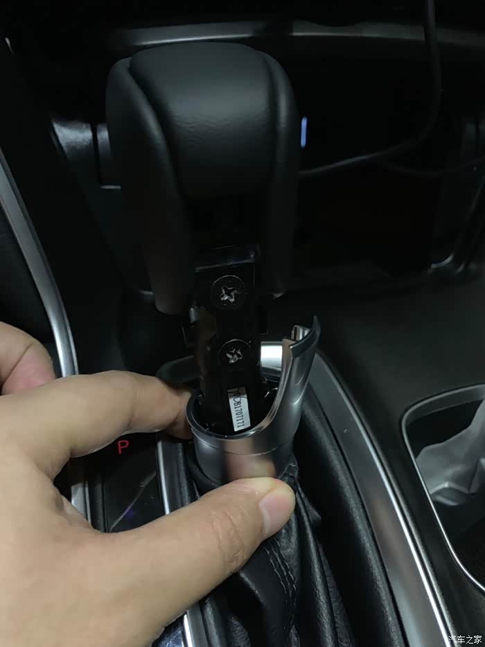

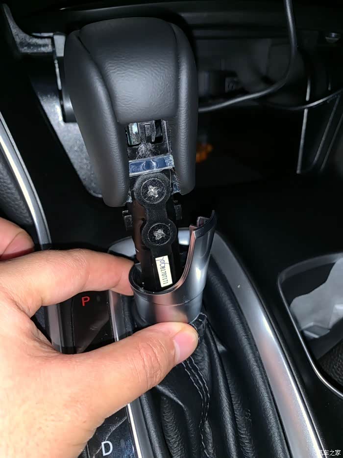

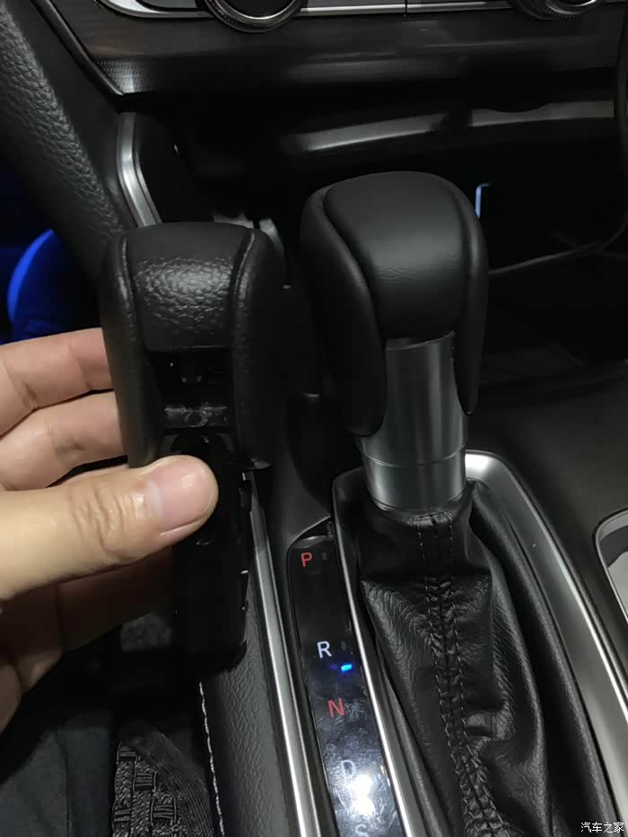

两个螺丝就拆下来了

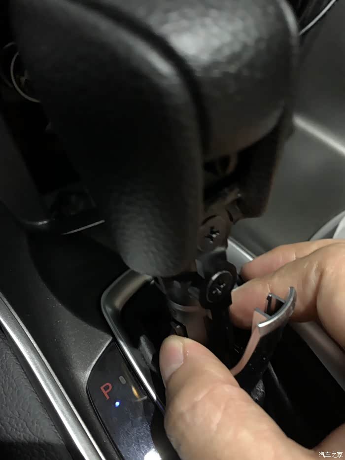

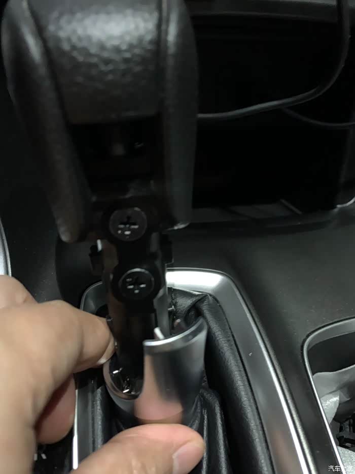

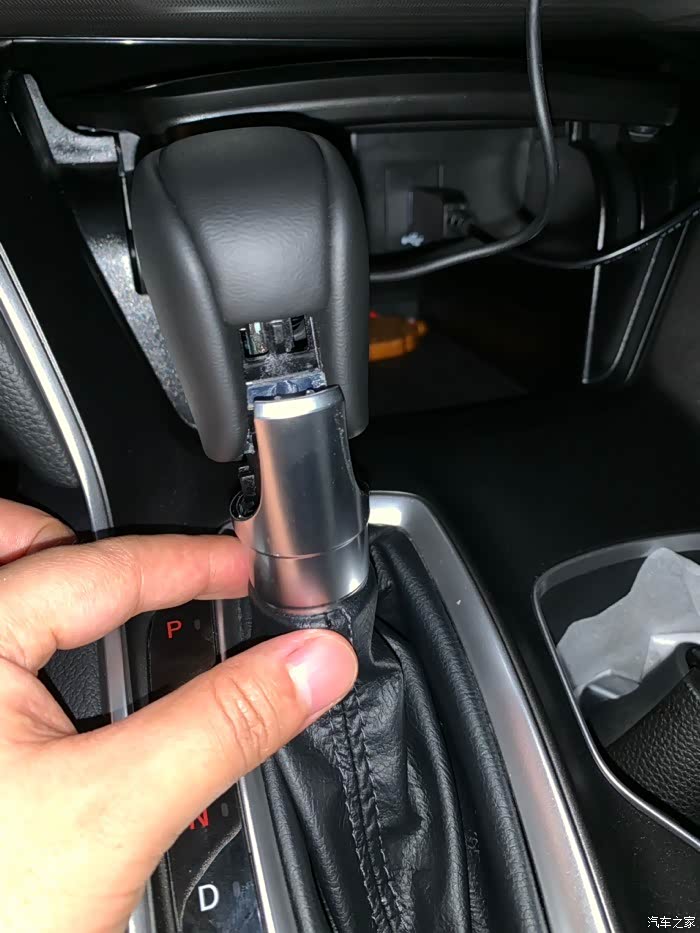

下面这个金属有2个卡扣卡住用手把两边捏住往下一拉就下来了
然后取下2个螺丝就拆下来了5分钟搞定

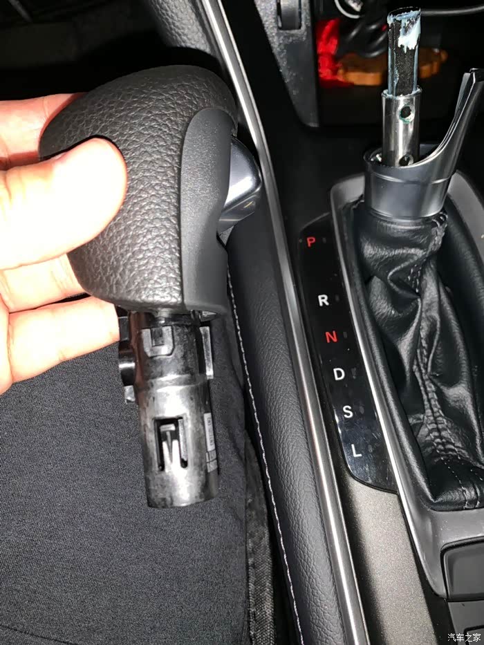

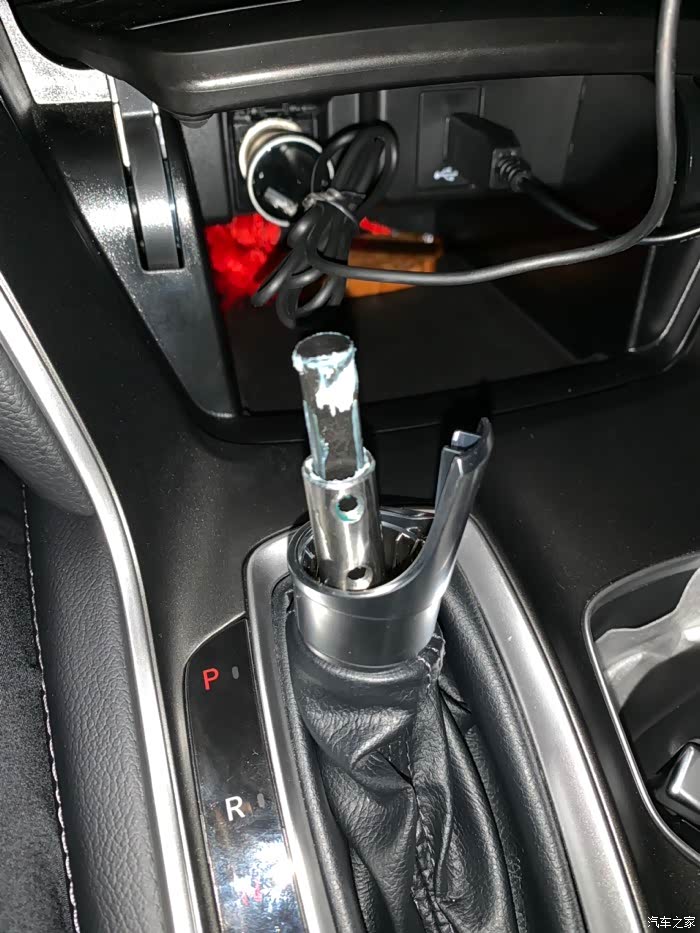

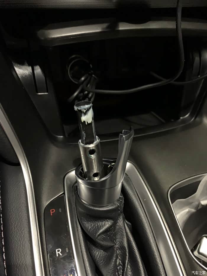

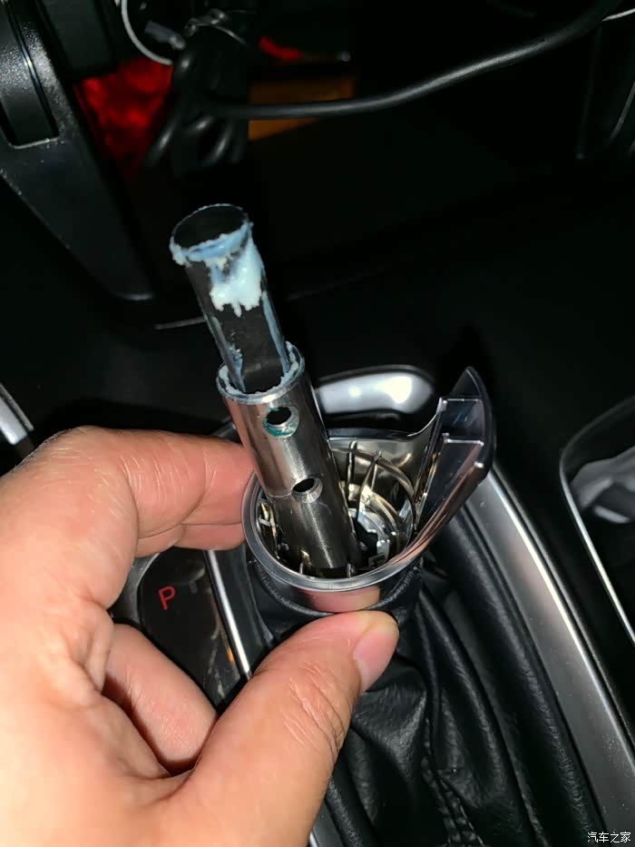

里面就这个样子,一个杆
侧面就是这个卡扣,用手掐一下那个金属片皮套包杆就下来了

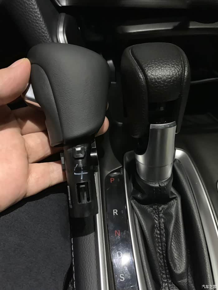

对比好很多

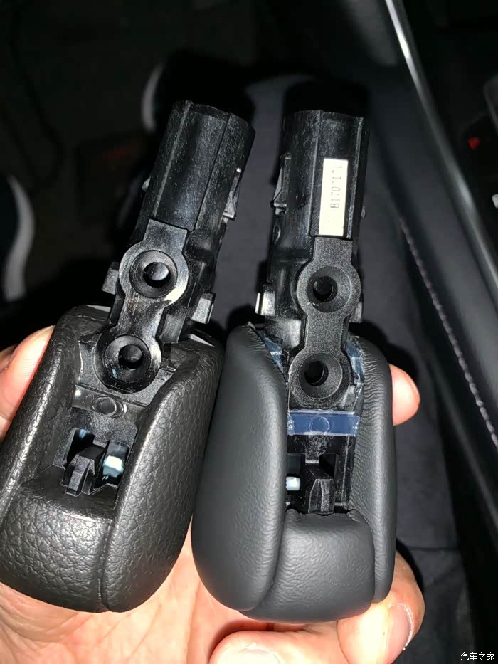

都带二维码

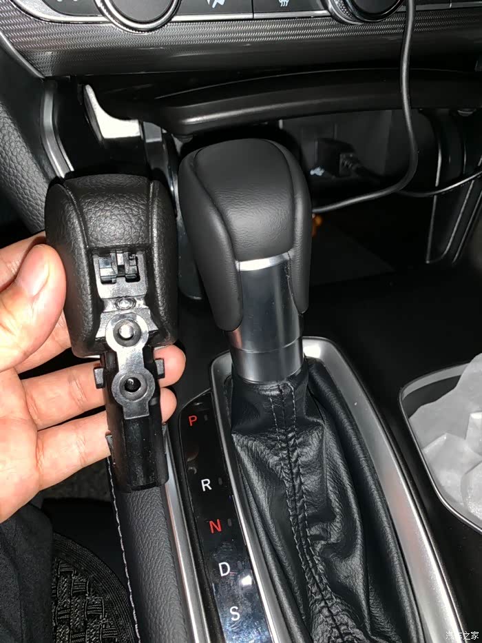

螺丝孔
下面的皮金属包杆

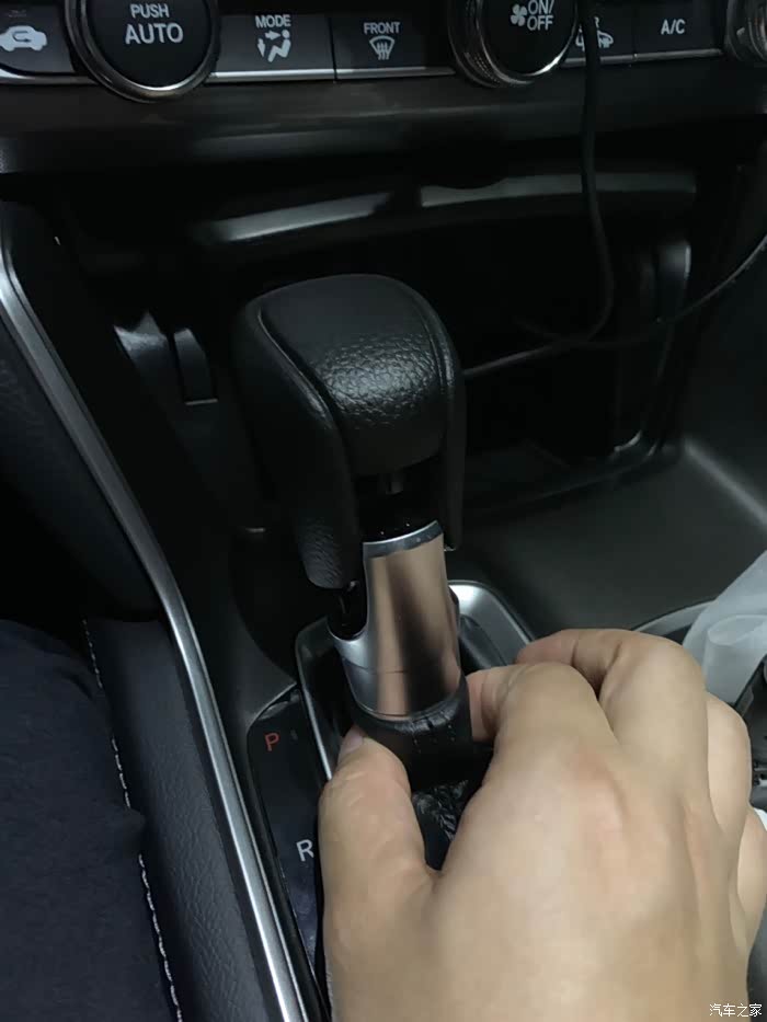

上好螺丝,往上一推就卡住了

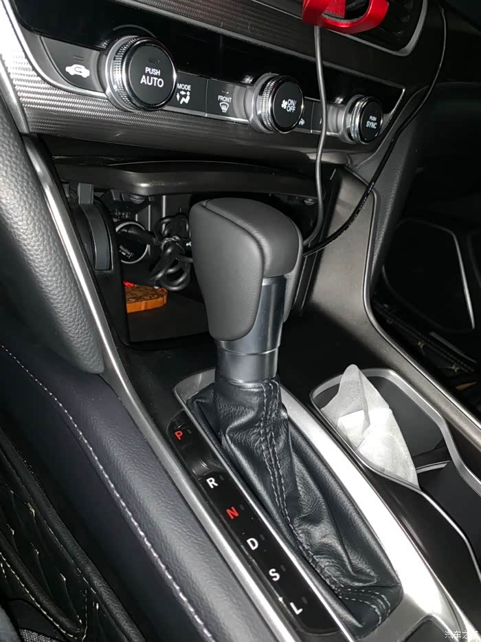

搞定
好了很多

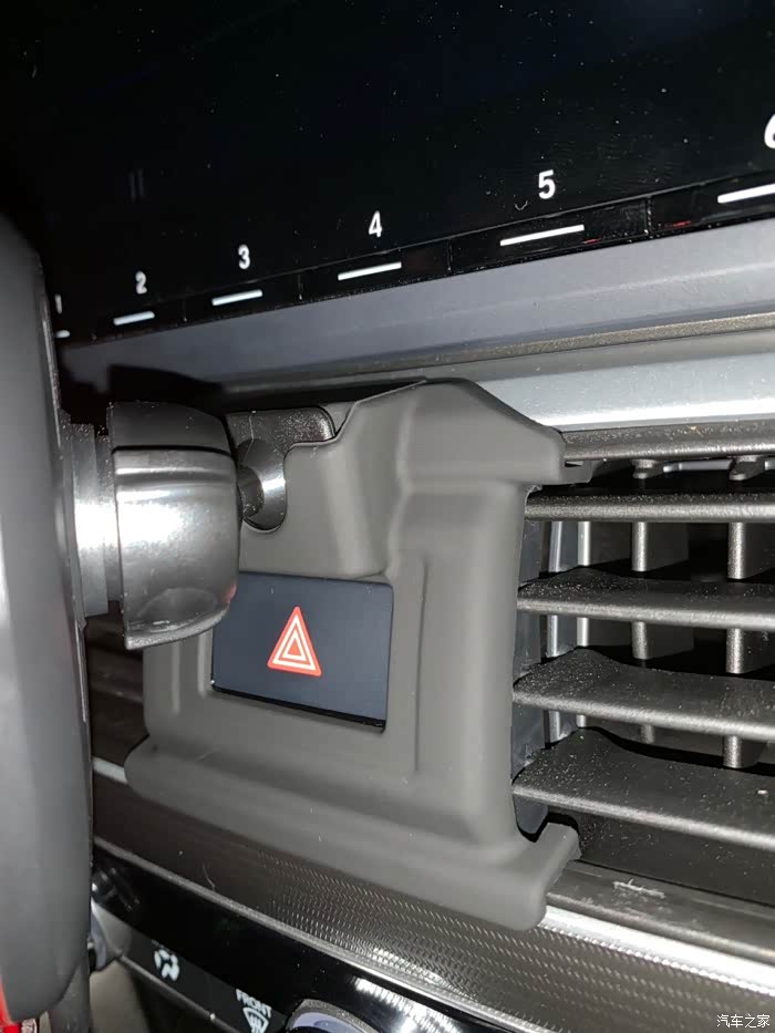

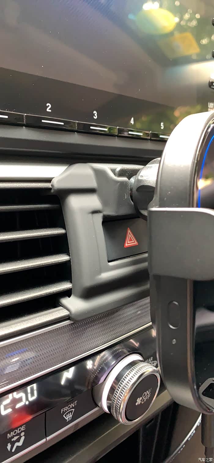

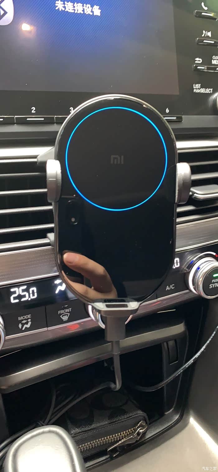

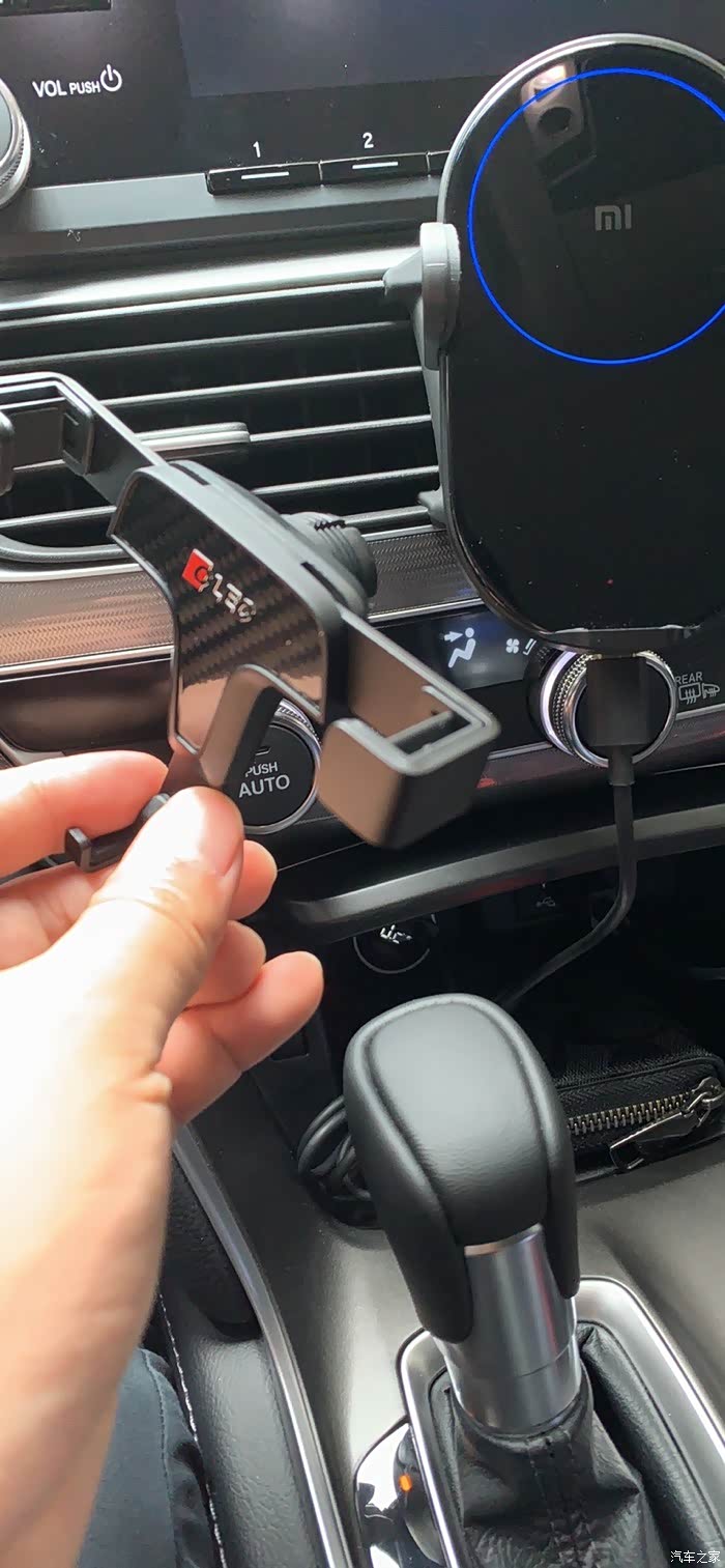

小米自动无线充电架,好用
买个这样的替换小米的支架
就这样完美改好了,不用挂出风口了
