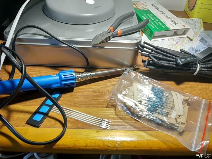

上工具材料
没想到老眼昏花焊坏了一根按键线,  幸好还备有一个四键薄膜开关,继续焊接电阻,一个240欧,一个620欧,一个1500欧,具体电路图看上面两个车友的帖子

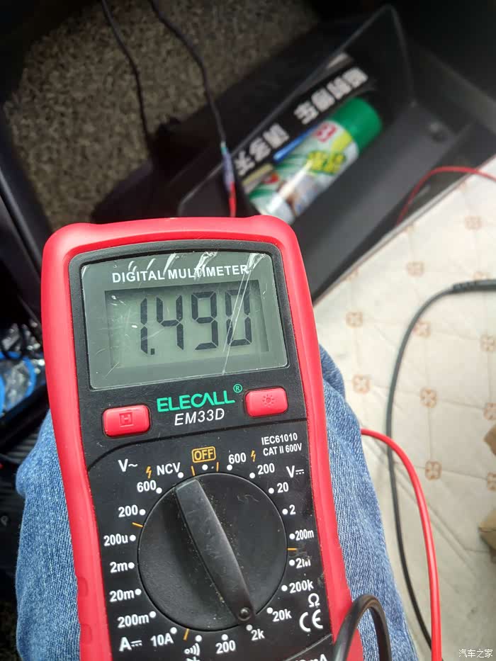

分别测试电阻值
 on/off偏大,没办法,薄膜开关有内阻十多欧
借用车友提供的定速巡航要求阻值范围
开关键阻值偏大,其他的的误差不大,在要求范围内,但上路测试可以定速,没有问题,定速巡航确实很爽,手感是差点,但能用!!
