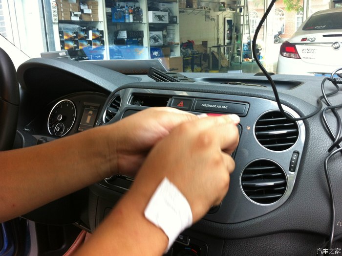

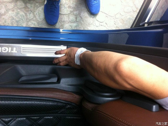

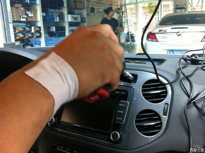

第1个步骤就是拆中控面板.拆起来很方便.

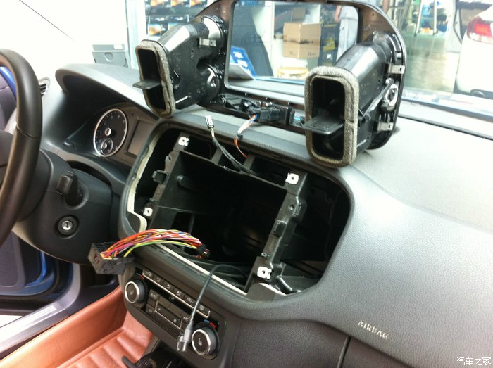

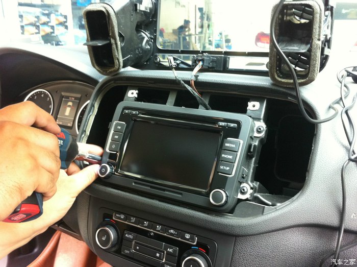

拆开以后.面板直接翻上去就可以了.裸露出来的就是CD面板.

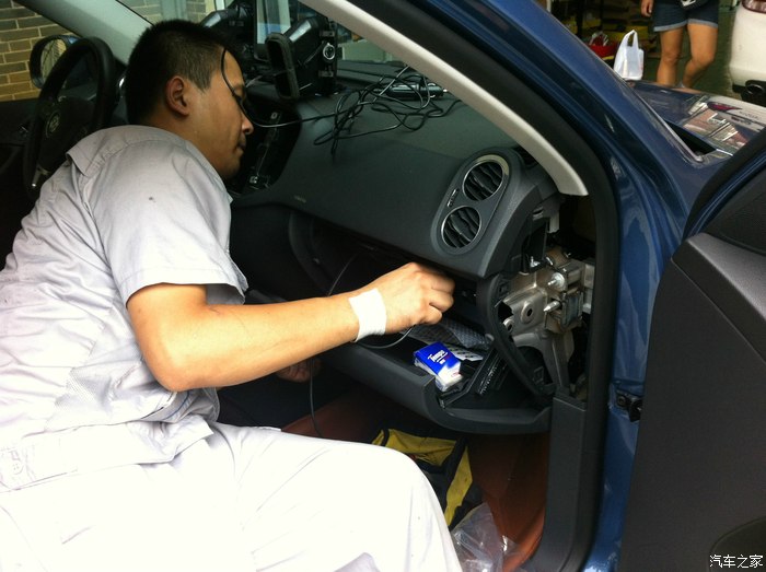

卫星天线和USB接口的走线.都是方在手套箱位置的.

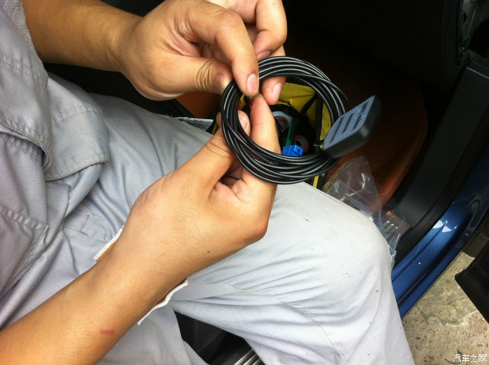

这是导航用的卫星接收器

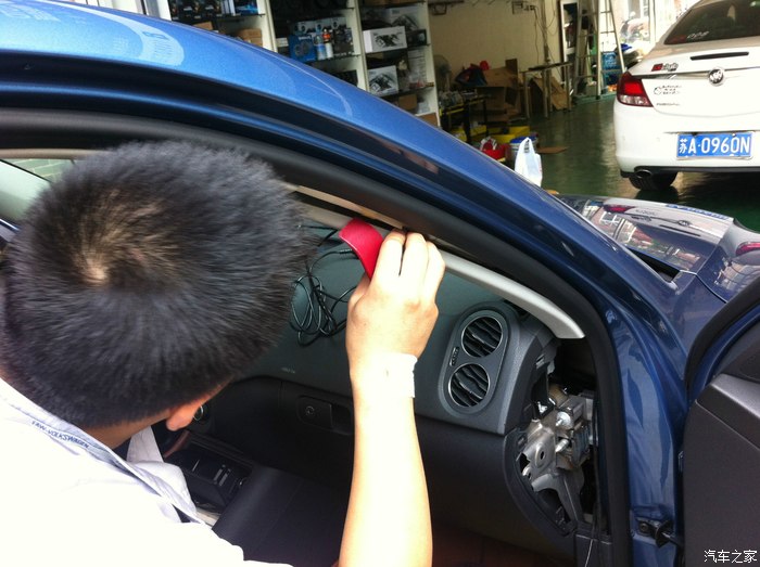

这是之前买的行车记录仪的走暗线.一部分藏在顶棚里.然后顺着副驾驶的A柱再走到手套箱内.
在这里要特别说下.HP行车记录仪的点烟器插线做工真的非常好.线很粗.那种线是你在外面绝对买不到的.
而且HP行车记录仪的点烟器插头里自带保险丝.那种保险丝的质量非常好.市面上绝对买不到.
老的CD机已经被拆掉了.露出黑黑的大洞......

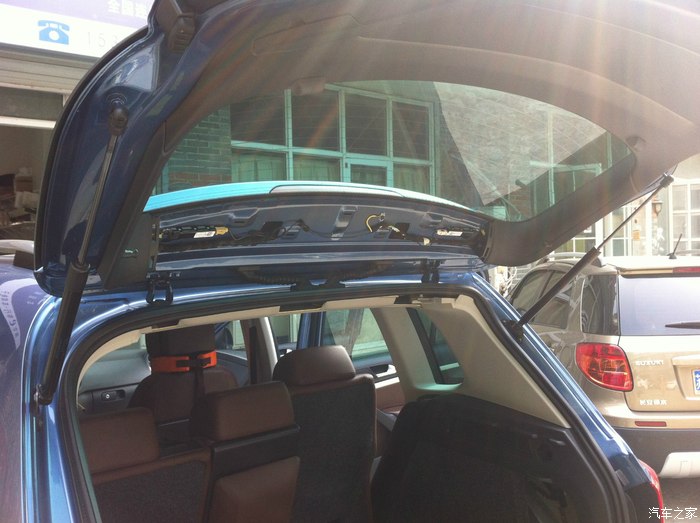

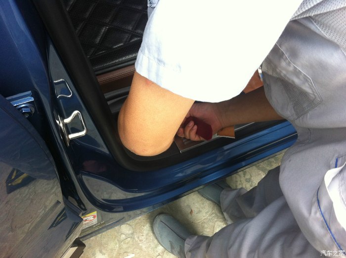

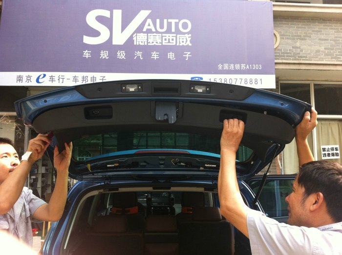

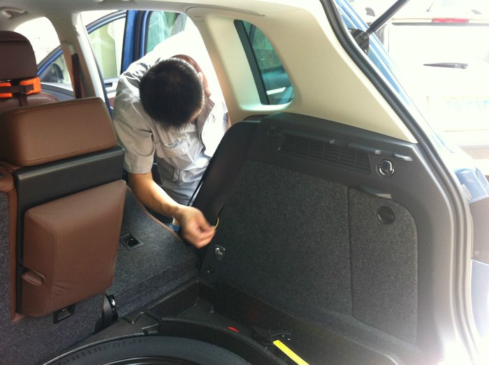

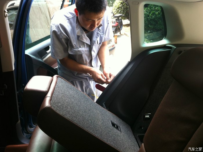

这是倒车影像的走线.基本路线是这样的:
中控-手套箱-A柱下方-副驾驶进门装饰条-B柱-后排座装饰条-后备箱-后备箱门.
总之7788要拆好多塑料件.看起来很心疼.所以老板说.有很多人都不装倒车影像.就是心疼车子.

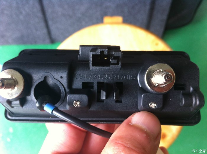

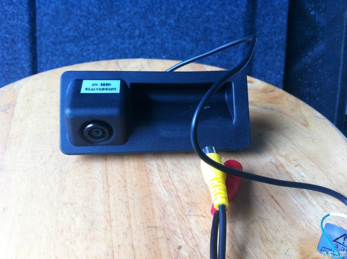

正品一谷手扣式探头.做工不错.跟原厂的几乎差不多.
这上面我特意拍出来了编号.这是正品一谷才有的.目前假冒的一谷很多.

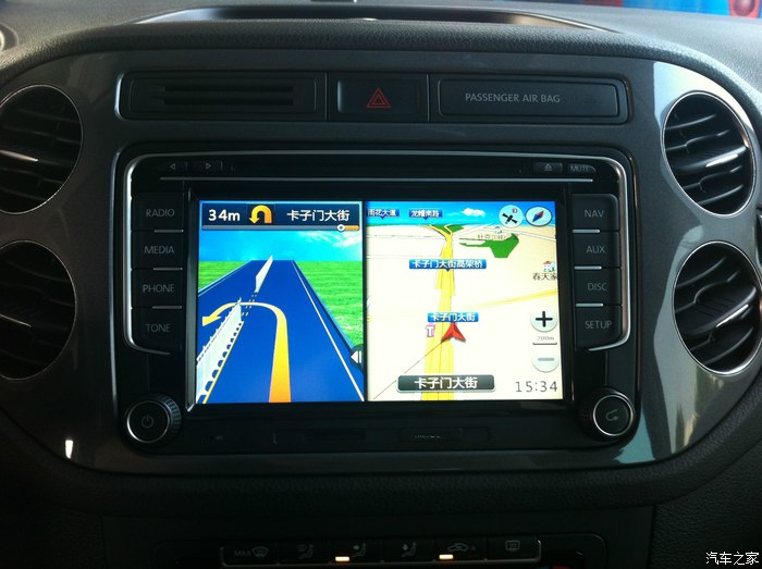

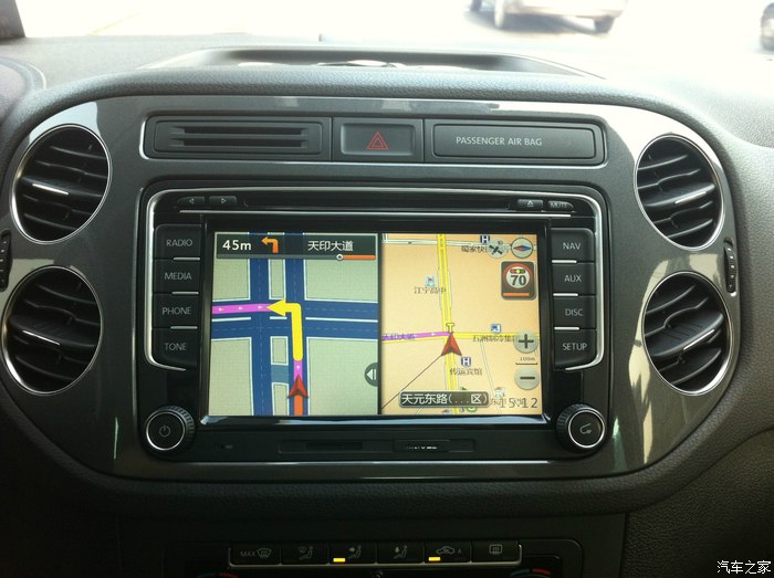

导航的界面分2种.分2块显示的.一个是地图式.一个是实景模式.非常人性化.
而且凯立德的地图做的非常不错.完全可以区分道路和高架桥.

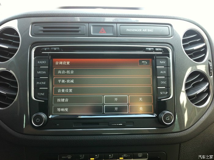

德赛西威的音效也可以设置.安装之前试了播放音乐的效果.跟原厂的CD几乎一样.

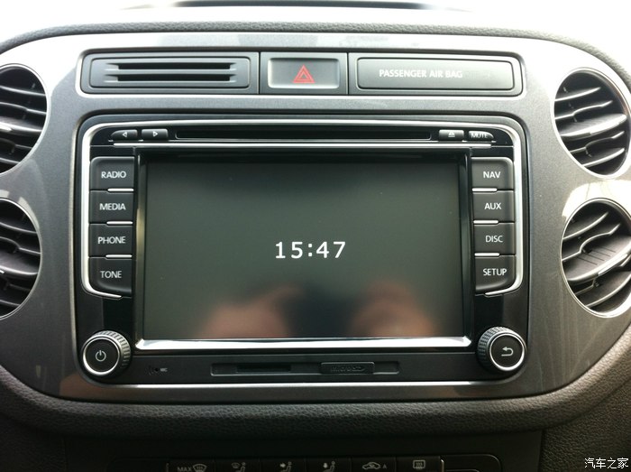

静默状态下的待机.显示的是时间.

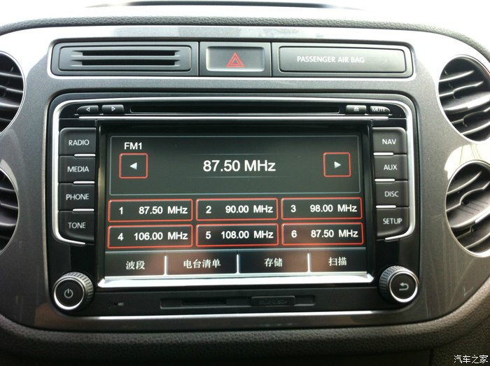

收音机功能.试了下.没有交流声和杂音.效果不错.支持电台储存.

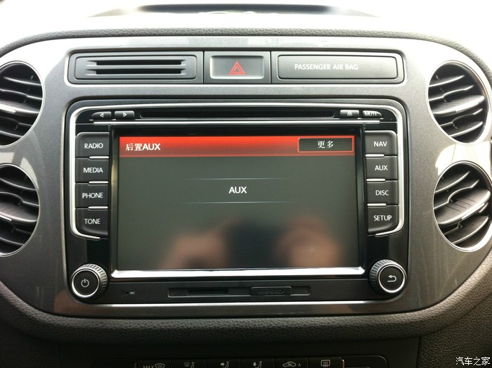

播放音乐的功能界面.直接USB.SD等各种模式的音乐.

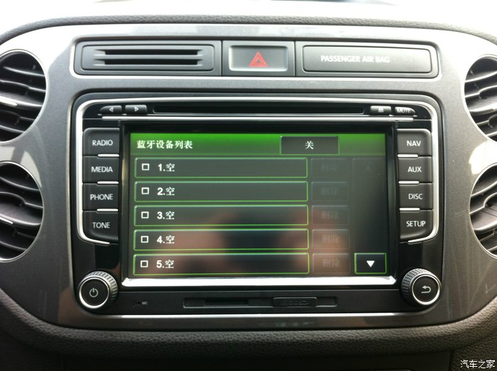

德赛西威NAV518有蓝牙模块.与手机对接后.可以实现蓝牙通话.

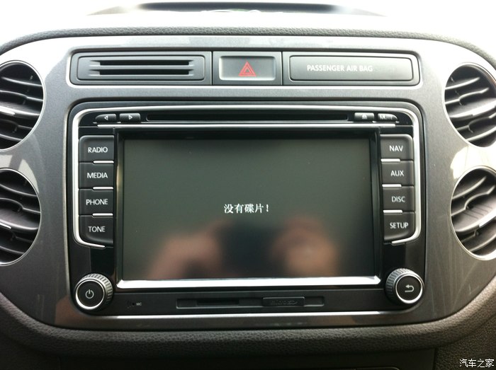

德赛西威NAV518直接DVD单碟播放

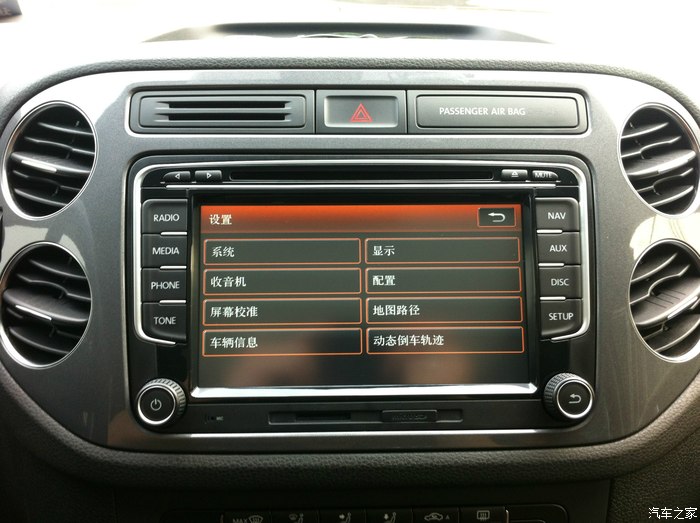

这是设置界面
